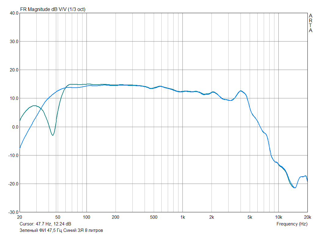

Как всегда, приведу
Пример
Это я делал для себя, пытаясь разобраться, это информация к размышлению.
Показываю как легко и просто получить красивейший результат измерениями вблизи.
Поэтому Я ВИЖУ что снято с метра, а что - вблизи.
Это 15ГД-14 в ящике от 15АС-109, чистый объем я "намерил" 8 литров.
Синяя линия - ЗЯ. Без всякой ловкости рук и манипулирования, результат отменный. При завале 3 дБ получается 40 с небольшим Гц, ну максимум 45 Гц. Но меня интересовало - на какую частоту надо настроить ФИ чтобы получить частоту еще ниже.
Видно, что с ФИ (зеленая линия) АЧХ без завала до 65 Гц, а ниже - крутой спад. Но также видно, что если настроить ФИ примерно на 50 Гц, то это расширит отдачу ниже, и получилось, не помню на память от 30 до 40 Гц (честных).
Данное решение позволило избежать трубных резонансов ОЯ из-за большой глубины и использовать ящик очень скромного размера. Получилась хорошая двухполоска без ловкости рук.
И не в одной точке, и без добавки резистора съедающего львиную долю мощности.
Такой резистор делает демпфирование басовика никудышним, а это нехорошо сказывается на качестве баса.
Можно подытожить: бас и ОЯ - две вещи несовместные. (Это для красного словца, но в целом - верно). Припарки - это широченные щиты, высокая добротность, часто сознательно увеличиваемая, разные фильтры, за счет усилителя и насилия над басовиком, он старается тянуть низ, главное - чтобы не надорвался.

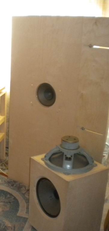

Пример.
Пойду на клятвопреступничество. Надеюсь, срок давности прошёл. 10 лет назад заочный товарищ прислал мне несколько фото своего комплекса, но с условием, чтобы я их не распространял. Я срезал все подробности его комнаты, оставил только одну колонку. Надеюсь, он простит.
Видно офигительный щит, но видно, что рядом стоит "самбухер". Значит ЕМУ даже такого щита маловато было.
Я тут уже всем уши прожужжал, что делал опытную трехполоску для проверки многих решения, в частности: НЧ в ФИ, СЧ и ВЧ на щите (вернее ОЯ), три блока каждый можно было сдвигать вглубь для подгонки фазы. Считаю, опыт оказался удачным, хотя трудоёмким и видно, что сделанным на коленке, без столярных изысков. Я удивился, кстати, что даже 10 см глубины ОЯ немножко подгадили, щит - лучше.

Поставим динамик на щит - запоёт середина, сдуется бас. Думаю, для не слишком низких частот, достаточно щита шириной от 60 см и динамика с "естественно высокой" добротностью. Всё будет замечательно, только баса маловато будет. пишу из личного опыта. Для "джаза-блюза" достаточно, для остального чуть-чуть маловато.
Пример.
Александр Сергеевич! вы все это знаете лучше меня (и не только Вы), поэтому пишу для остальной "аудитории".
Щит на вашем фото - редкий по грамотному исполнению. Именно такое соотношение динамика и щита звучало у друга в Новошахтинске, на крохотном ширике . Народ приходящий первым делом искал , где спрятан саб, которого там не было.
По памяти, щиты на фото давали бас близкий к моему нынешнему варианту Кубиков. Вот только там были две 10", а тут одна 5"
К слову, в качестве покрытия применил в щитах ткань от штор покрытую цветным лаком.
