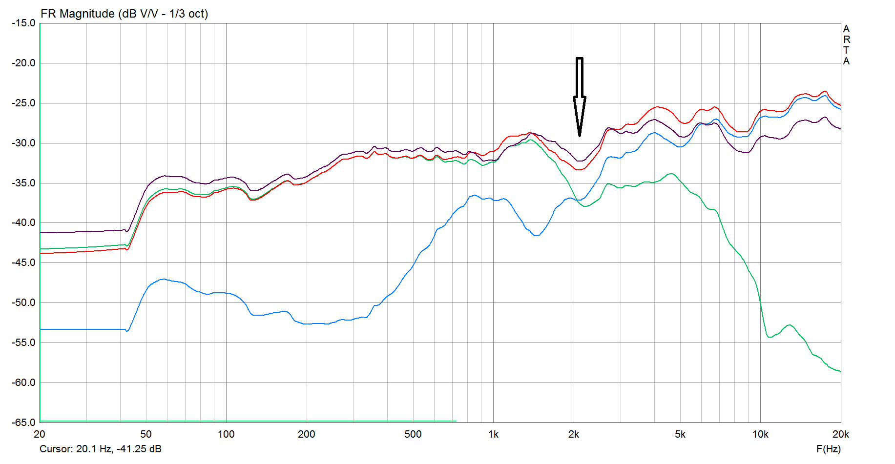

смущает то что суммарный график (красный) начинает падение в лево с 800Гц с -33дб. до -40дб. А что в этом удивительного, разве невидно что измерительное окно узкое, зеленая линия внизу оканчивается на 700Гц.
То что видим мы вызывает тревогу и поиск объяснений - почему так.
Разве не Вы говорили что все что левее линии измерительного окна верить нельзя, а лучше умножить на два. То есть вся правда начинается примерно с 1400Гц.
Вот и ответ на вопрос
Ответ, но вопрсы к области до 1 кГц возникают. Есть опасение что мы ищем в глазу соринку, а рядом - бревно.
Поэтому частенько я ставлю галочку "не показывать то что на частотах нижней линии".
зачем нам эти 60Гц если вся правда в районе 1кгц.
Правда должна быть везде. Или по крайней мере написать: смотрИте только на 1 кГц.

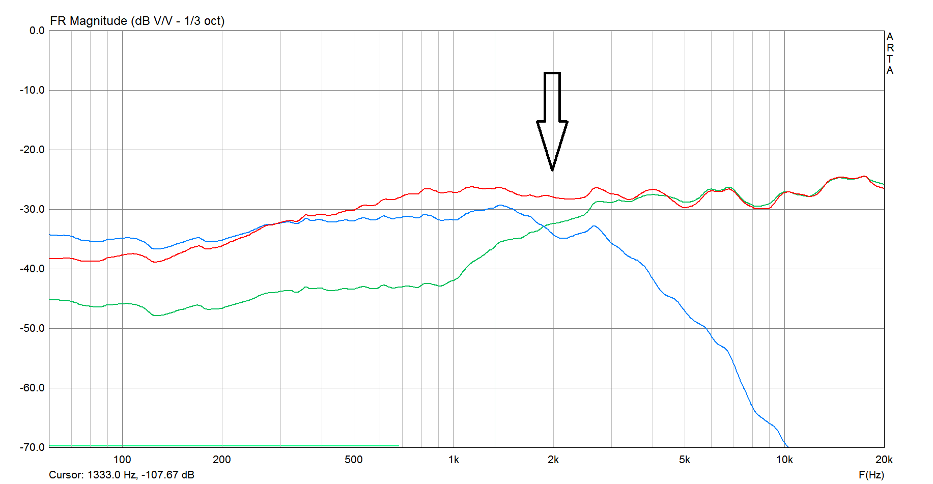

Вообще показанный выше график был как демонстрация плавного стыка НЧ и ВЧ не более. Ведь все сыр бор разгорелся именно из за этого
Значит у нас разный сыр и разный бор.
Теперь в этом месте всё ровно не так ли.
Отлично! И судя на глаз на частоте стыка уровень каждого динамика -6 дБ.
Марков ещё хочет (попробую быть экстрасенсом) чтобы вы показали ему ту же картинку в извращенном виде, повернув фазу одного динамика, чтобы был провал.
Здесь несколько смущает то что у НЧ динамика спад сверху очень хороший, прыщик на 2,7 кГц - отдельная тема.
А ВЧ динамик не хочет почему-то прогибаться внизу. Причина непонятна.

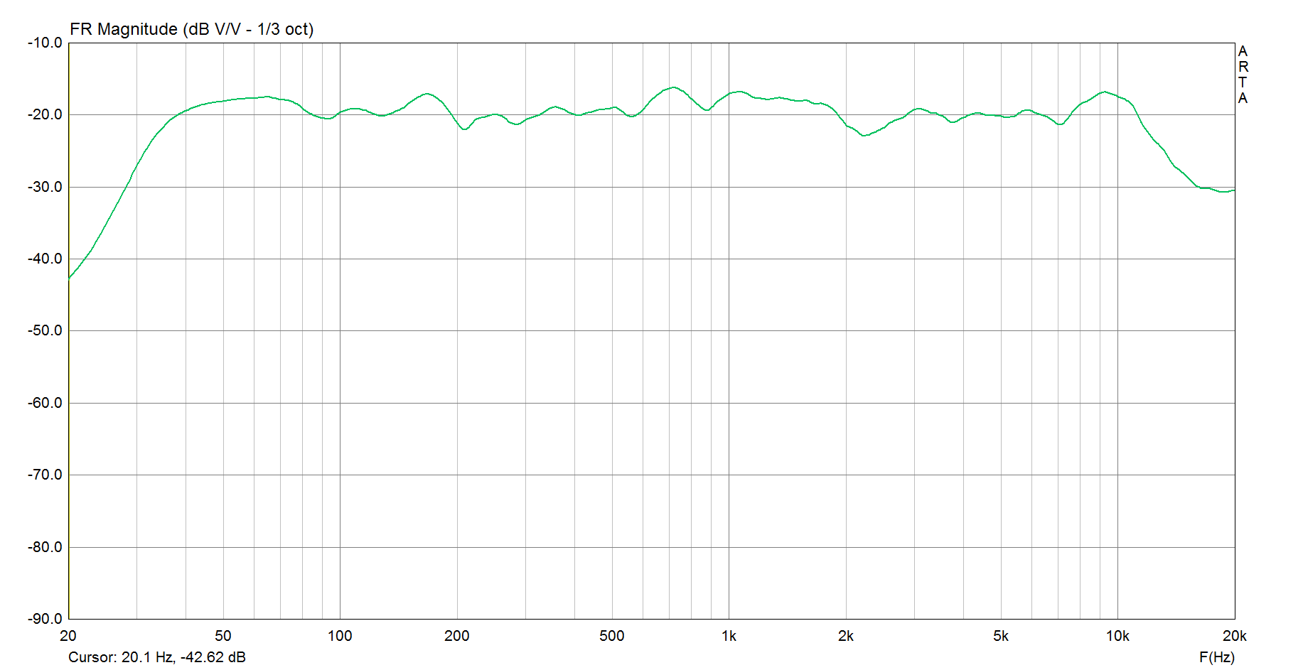

Для полного понимания внизу график АЧХ во всю ширину диапазона. И здесь по моему компетентному мнению более чем всё ровно. Может найдутся адепты которые найдут к чему придраться но мы то знаем "лучше враг хорошего"
Да. Здесь всё отлично.
Как там говорят Джентльменам верят на слова (С) уверяю Вас провал есть, в процессе настройки имею привычку после положительного результата всегда менять фазу чтобы видеть не мерещится ли мне удача. Доказательства вечером если не забуду.
Сейчас всё проясню. У НЧ динамика полноценный фильтр II порядка + режектор, а ВЧ как я выше писал тоже должен был быть II порядка но в процессе настройки когда на макете всё на соплях, а в глазах глубокой ночью уже всё двоится случился конфуз отвалилась индуктивность со стороны емкости и получился I порядок вот он и не прогибается (заметил только сегодня утром).
Попробовал восстановил соединение на АЧХ возник пузырь от 2....5 кГц. И опять народная мудрость "не было бы счастья да не счастье помогло".

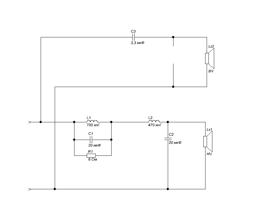

На сегодня фильтры выглядят так. Что меня напрягает так это емкости в 20мкф сейчас у меня МБГО два кубика грамм по 150 уж больно большие. Так что вариант от А.Б. может вернется.
Только никому не говорИте, что ширик с добротностью 3,5 единицы Вы оставили болтаться после конского сопротивления одиночного конденсатора, и что это - окончательное решение. Вы разве не смотрели ВЧ полосу от 300 Гц отдельно?
Опа. А добротность-то выше, до 7 единиц. Фвч первого порядка...
Только никому не говорИте, что ширик с добротностью 3 единицы Вы оставили болтаться после конского сопротивления одиночного конденсатора, и что это - окончательное решение. Вы разве не смотрели ВЧ полосу от 300 Гц отдельно?
Переведу (попробую) что написал Николай. На 2ГДШ-16 судя по графикам будут подаваться низкие частоты, конденсатор их мало режет. Добротность (колокольность) 3 довольно высокая (а будет без ПАС еще выше).
Значит ВЧ динамик будет пытаться работать на НЧ а вдобавок колыхаться на своё резонансе. Уху и динамику это может не понравиться. Надо бы отсечь от него басы. Катушка это и делала.
Поэтому я и прошу - послушайте, всё прекрасно или не совсем?
Наверное, я надоел не только Вам, но и всем здесь. В данном случае ПАС в окнах может несколько помочь (не полностью, а только в области резонанса).
Почему нельзя ширик в с добротность 3 единицы ставить с одиночным конденсатором.
Потому что на частоте резонанса у ВЧ максимум импеданса - 16 Ом, это значит, что 4,7 мкФ дадут на частоте 600 Гц (резонанс без бокса) всего -11дБ, а на частоте 1 кГц (в боксе без ПАС) будет -7,5дБ от самых ВЧ. И на этой частоте он будет в соответствии с его добротностью 7 = Qms, ибо электрическая добротность не в деле благодаря высокому сопротивлению конденсатора, долго и жалобно завывать.
Или в случаи если будет ПАС и добротность уменьшится тогда можно обойтись одиночным кондером?
Это покажет измерение. ЛИМП выдаст полную добротность с ПАС, которая может быть и ниже 0,7, а Арточка - отсутствие горба на резонансе (почти). При такой эффективной ПАС на частоте 1 кГц имеем -12дБ = предельно допустимое значение.

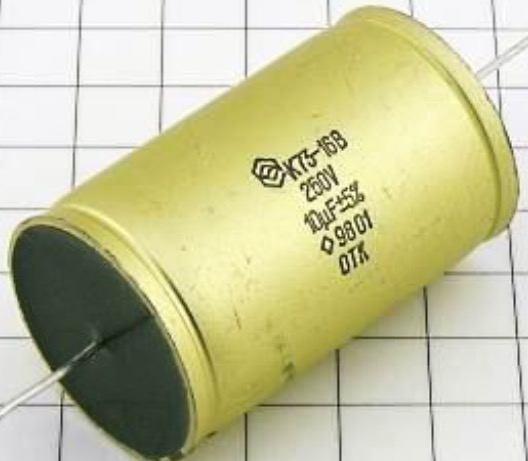

Есть и другие, это не много. Есть К73-16 (из рук в руки, отдал бы, а высылать - не-е). Есть разные плёнки. Это не проблема.
Интересное предложение стоит обсудить после окончательной версии фильтров. Не знал что есть компактные кондеры на 10 и даже 20мкф. Как они в звуке есть опыт применения?
Кучку К73-16 купил в своё время, использую для полочников - они всего на 63В, увы. Аудиофилеры китайские использую, вот они на память или на 630 В или на 400 В, точные. Экспертизу их переключением не далал.

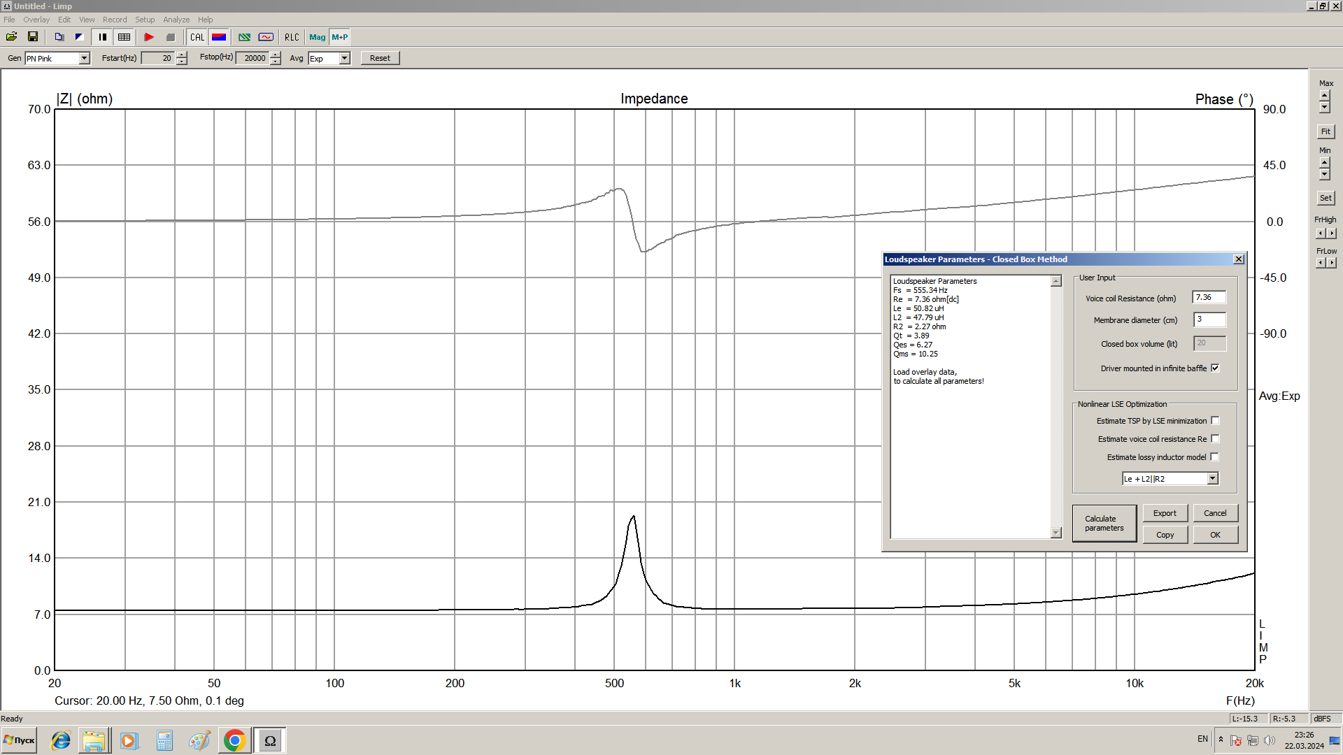

Но после полного успеха с переделкой 3ГД-31, я взялся за 2ГД-36 и тут меня постигло разочарование - особого эффекта не было, деталей не помню.
Для НЧ динамиков ПАС в окнах вряд ли применим т. к. повышает резонанс, а начиная с нескольких сот Гц, всё хорошо.
Жду рассказ о сравнении на слух с вариантом Бокарёва.

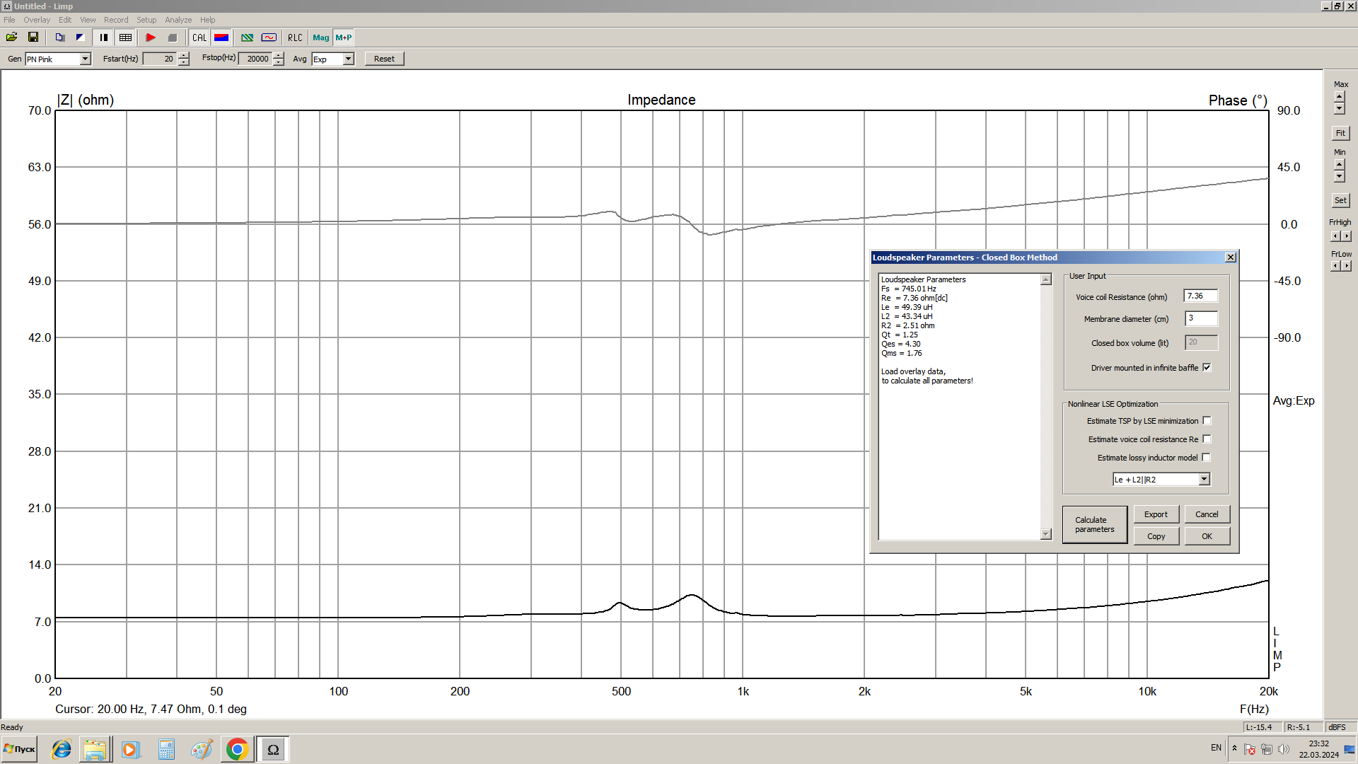

2гдш16
2гдш16 с ПАС почему то получилось два горба как у ФИ где то дыркаsmile_15 Вопрос знатокам почему то один из динамиков вообще не реагирует на ПАС то есть резонанс увеличивается, а QTs стоит на месте.
2гдш16
При такой частоте и площади диффузора достаточно дырочки диаметром 1 мм, чтобы всё испортить. Посмотрите места, где проходят гибкие выводы. Через сам вывод тоже может дуть. Заклёпка под вывод = неплохой ФИ.
Галочек снова нет. Сколько ни говори... Сваливаю в сторону.
Плевать на цифры - на графике видно, что горб исчез. Важно, что механическая добротность стала в разы меньше электрической.
Думаю, на двугорбость можно наплевать.
Почему у другого динамика Qts не меняется. А где картинки?
Резонанс сильно возрастать не должен - значит ткань плохо продувается (может и двугорбость от этого.
Экстасенс из меня плохой.
Второй динамик явно болен(последние фильтры настраивал на нем). Не много запутался в измерениях. Просто у него QTs в воздухе вообще запредельная.
А с ПАС как раз такая как у нормального без неё
Импеданс второго динамика с ПАС
Подключил динамик нормальный (у которого всё правильно ) естественно все АЧХ полетели в тартарары . Короче придется всё переделывать.

Я просто хотел поинтересоваться, критично ли будет этот параметр отличатся у 8ми омного от 4ех омного. Если вообще будет.
Нет не критично. Прочтите оригинал статьи TOPAS от висатон по моему я выкладывал в своей теме АС TOPAS на 25гнд-3-4.
Там главное что бы динамик по параметрам Т.С. был похож ну и Sd чтобы были близкие самый подходящий из наших 25гдн3-4. Первые пробы были именно на 4-х Омной версии.
