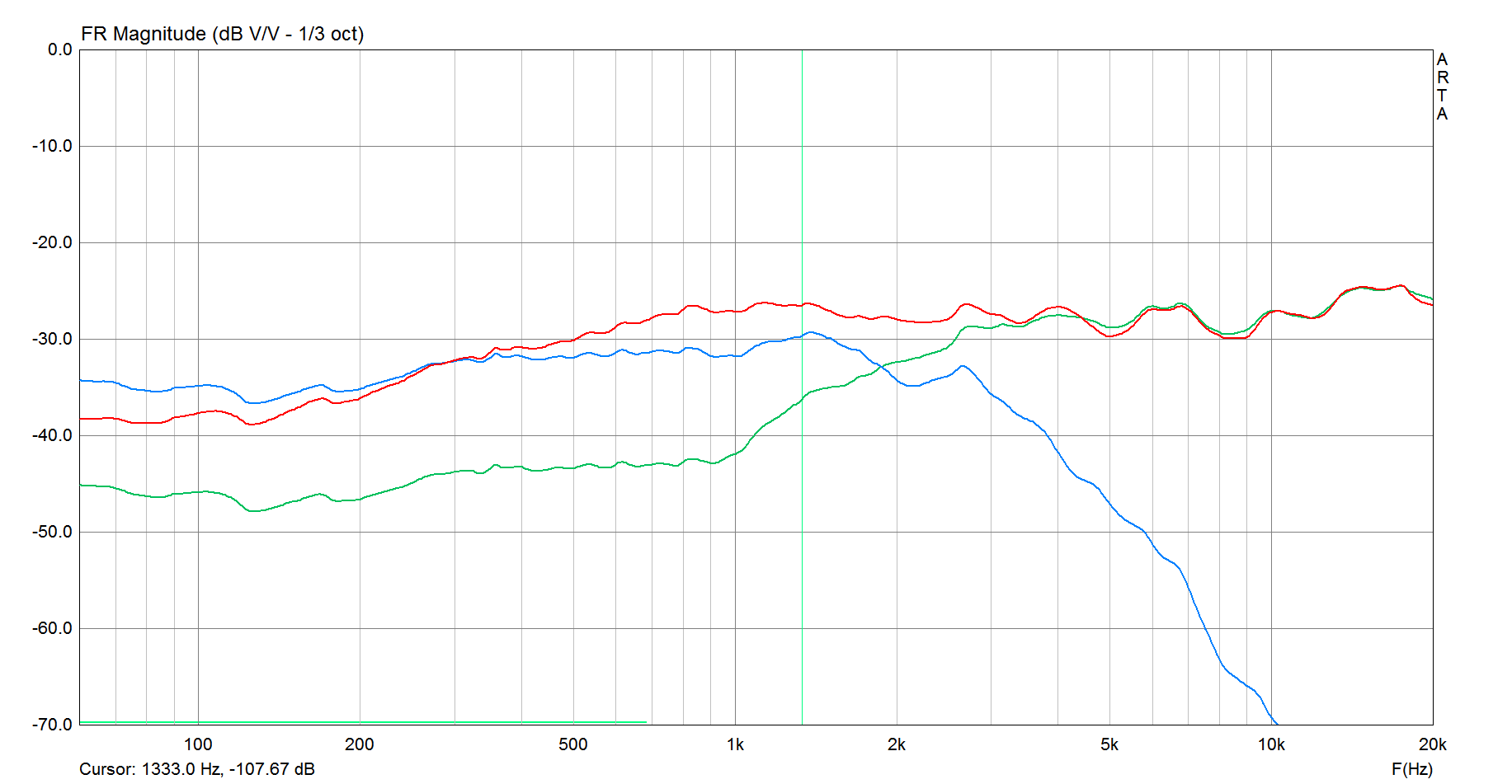

Исходные данные:
ВЧ
НЧ
АЧХ динамиков без фильтров
Зеленый НЧ с 1см.
Голубой ВЧ с 70см.
Реакция динамиков на фильтры:
Зеленый НЧ первый порядок L=960мкГ
Голубой ВЧ второй порядок L=450мкГ C=3,3мкФ
Красный сумма НЧ+ВЧ
Если в наглую начать душить резистором ВЧ начинает дуться пузырь на участке 1...2 кГц и как следствие увеличивается каленвал на участке 1..3кГц. По этому был применен более сложный фильтр НЧ. ВЧ остался без изменений.
Результат фиолетовая кривая
ФВЧ ничего не фильтрует, зато наклоняет изначально ровную полку ВЧ. Вывод: очень мала его добротность. Гасилку переносим назад, ставим перед динамиком. Конденсатор уменьшаем до... пусть 2 мкФ. В ФНЧ, если у НЧ без фильтра подтвердится горб 1,5 кГц с 40 см и ступенька выше 200 Гц, придётся ставить нехилую катушенцию, шунтированную резистором, потом что-то на землю. Раздел просится 2 кГц. Надо измерить потенцию возможности ВЧ с точки зрения искажений на частотах 1...2 кГц, и бум решать. Сочиняю схемы замещения.
Голубой ВЧ с 70см.
Поскольку проблемы у ВЧ около 1 кГц, а измерительное окно от 0,8 кГц, думаю, лучше вдвое расширить окно для достоверности.
Увеличивая резистор режектора горб можно выровнять но увеличивается яма 2кГц
Не понимаю. Горб от ВЧ динамика, фильтр надо ему.
Кстати, в ЭТОЙ теме не мешало бы написать что за динамики.
Неоптимальные номиналы режектора, надо Уже полосу = меньше катушка и больше конденсатор. Есть АЧХ по полосам последнего фильтра?
40 мкФ//350мкГн//12 Ом дают провал -6дБ на 1,5 кГц, не трогая 900 и 2000 Гц.

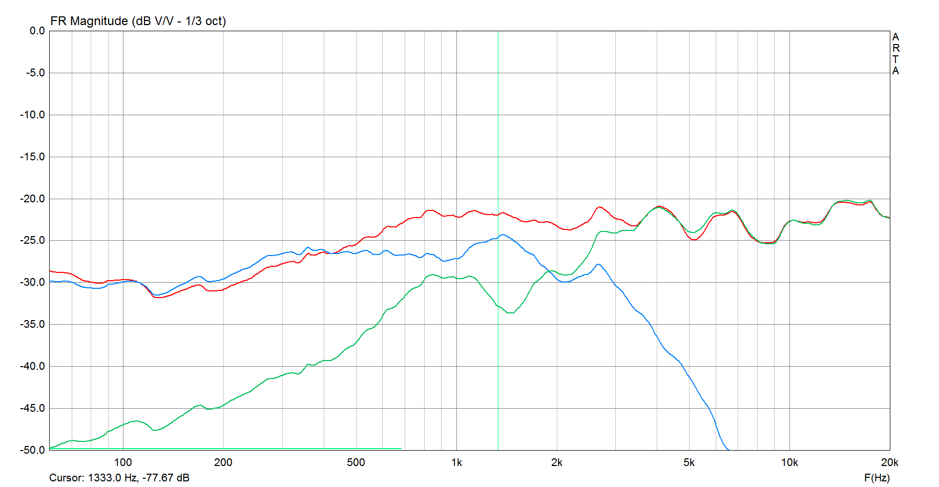

Вроде как получилось. Это с 40см. специально в масштабе 5дб на клетку.
Это 1метр и масштаб 10дб. на клетку
ФНЧ остался тот же ФВЧ L=270мкГн С=6,6мкФ
Зачем Вам СЧ-ВЧ на 8дБ выше, чем бас-мидбас? Они выше из-за лишнего на 5дБ уровня ВЧ полосы если что. Схему прилагайте всегда, для анализа. У НЧ-шника пичок на 2,7 кГц, запрещённая для выбросов зона...
Измерение недостоверное, так как ВЧ не мог мешать НЧ ниже 300 Гц, а у Вас - мешает. Ищите причину.
Пока не сделаете бокс и ПАС ШП-шнику, нет смысла сводить, поймите.

Зачем Вам СЧ-ВЧ на 8дБ выше, чем бас-мидбас? Схему приложИте.
Там ещё окно от 700 (1400) Гц и ВЧ падает до "полки" всего на 15 дБ.
Кстати, и НЧ тоже. Думаю, ниже 1 кГц всё недостоверно.
Что-то не то в измерениях.
С 1 см НЧ динамик (в самом начале) вёл себя прилично. А сейчас сдулся.
Такое ощущение, что измерения не в ЗЯ, а на крохотном щиточке.

Всё что Вы написали не чего не понялsmile_15. Наверно в силу своей не компетентности _istukanв данном вопросе. Буде добры_ty1 ткните носом, можно стрелочками на рисунках. Какие 8дб. выше чем мидбас, как ВЧ мешает ниже 300Гц, какое окно падает до полки всего 15дб. ну т.д. Буду признателен за урок. smile_19
Ваш график с метра. Всё вы понимаете и видите.
Красная ровная линия суммарной АЧХ от 1 до 20 кГц -30дБ.
Ниже 1 кГц скатывается вниз (а мой вопрос - в чём измерялось, остался без ответа). И к 200 Гц докатывается до -40 дБ.
Вот эта разница уровня ВЧ и НЧ и давит бас, он не будет слышен.
При этом с 1 см всё в порядке, бас и баланс НЧ динамика есть.
Значит или измерения на щитке или... динамик переделан, НОРМАЛЬНЫХ измерений я не вижу. А вдруг после переделки его отдача рухнула?
НОРМАЛЬНЫХ - это такое же измерение но от 20Гц, с одного расстояния. Окно для ВЧ динамика вдвое шире чем сейчас (я дважды советовал), а для НЧ окно грубо 50 мс. И сумма. Вот и посмотрим.
Зачем было резать график на 60 Гц? Непонятно - линия АЧХ идёт влево ровно до 0 Гц или как. Спад не виден вообще.
ВЧ динамик идеально ровно работает от 60 до 900 Гц!

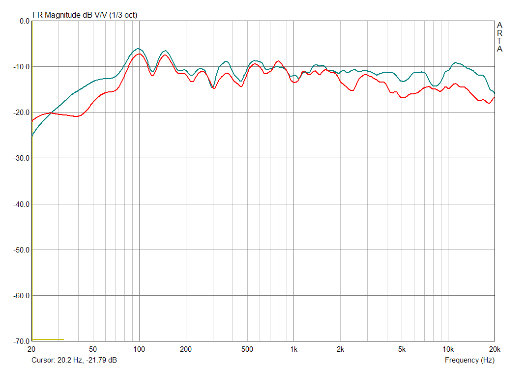

Из того что понял, Вас смущает то что суммарный график (красный) начинает падение в лево с 800Гц с -33дб. до -40дб. А что в этом удивительного, разве невидно что измерительное окно узкое, зеленая линия внизу оканчивается на 700Гц. Разве не Вы говорили что все что левее линии измерительного окна верить нельзя, а лучше умножить на два. То есть вся правда начинается примерно с 1400Гц.
Вот и ответ на вопрос
зачем нам эти 60Гц если вся правда в районе 1кгц.
Вообще показанный выше график был как демонстрация плавного стыка НЧ и ВЧ не более. Ведь все сыр бор разгорелся именно из за этого
Теперь в этом месте всё ровно не так ли.
1) Неправильно измерено
Скорей всего мы не правильно друг друга поняли.
Для полного понимания внизу график АЧХ во всю ширину диапазона. И здесь по моему не компетентному мнению более чем всё ровно. Может найдутся адепты которые найдут к чему придраться но мы то знаем "лучше враг хорошего"
