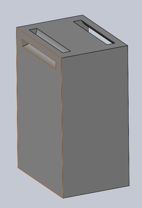

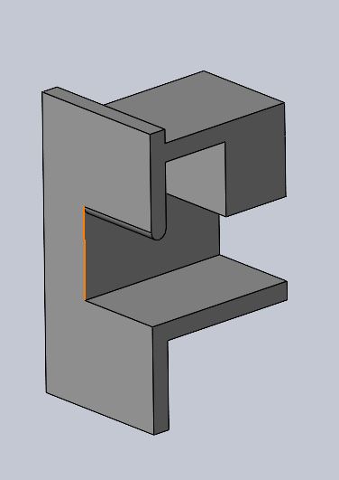

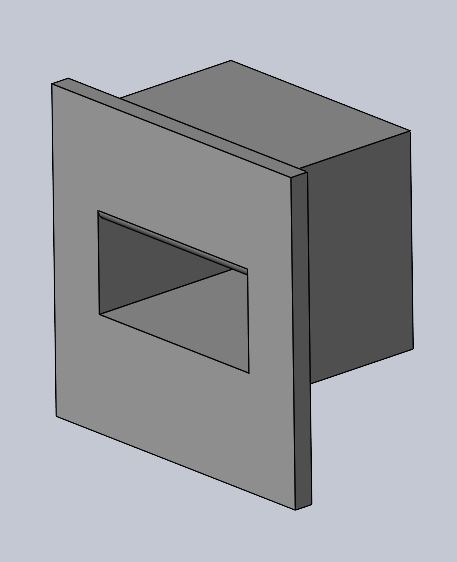

Вроде как я тему открыл, поэтому напишу здесь. Не знаю, где еще написать. А хотел я вот что сказать... Давно собирался я к колонкам ручки с боков приделать. Знаете такие прорези делаются в боках и туда вставляются пластиковые или металлические ручки заглубленные. Обычно эти ручки в профессиональных колонках применяют, чтобы таскать было удобнее. Их ведь таскают на концерты всякие и вообще. А я хотел и в свои бытовые тоже вкрячить. Удобно же черт возьми. Даже на принтере уже образцы напечатал. Все, думаю, в этой колонке точно сделаю.
А параллельно обдумывал я еще одну мысль. Здесь в начале топика мне намекнули, типа, за каким... ты пищалку от центра отодвинул. В угоду дизайну и в ущерб звуку... Да, думаю, правда ведь ваша! Помещу ка я все-таки пищалку по центру. А куда дырку фазоинвертора девать? Тоже по центру? И получятся у меня тогда напольники. Куча дырок и все в один ряд. А ведь я хотел полочники. Сзади дырку сделать? Не нравятся мне такие колонки. К стенке не поставишь. Щелевой порт спереди - тоже не фонтан. Все дырки круглые, а порт прямоугольный. Не комильфо. Глаза режет. И тут меня тюкнуло. А нельзя ли совместить приятное с полезным? Ну вы наверное уже догадались. Ручки, о которых я так мечтал, нодо делать не глухими, а дырявыми. Также расчитать площадь и глубину пластмассовых "стаканов". Немного вверх внутри наклонить, чтобы хватать удобнее было. И получатся у меня два прекрасных фазоинверторных порта. Как вам моя идея? Нигде такое решение не встречал. Спереди - да, сзади - да, сбоку - крайне редко. А замаскированные под ручки для переноски вообще и близко не видел.
Как вам моя идея?
верхняя часть "ручки" не должна иметь "продолжения" внутрь.
Мотивация: попробуй подсунь пальцы под столешницу с целью поднять ими стол.
Очень неудобно.
А если там просто фанерка с прорезью, так совсем даже неплохо.
PS критикуя предлагай.
и порт как угодно, хоть прямо, хоть под углом....
Дайте мне ручки и я переверну весь мир!

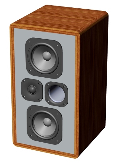

Лето наступило. Дачный сезон начался. Кто-то картошку сажает, кто-то цветочки выращивает. А для меня дачный сезон - хорошее время для того чтобы заняться любимым хобби и замутить какой-нибудь ящик для колонок. На даче все условия для этого имеются.
Так вот, вынашиваю мыслю, чтобы сделать нечто такое:
Биампинг. 2 раздельных канала усиления. Сведение на DSP ADAU FIR- фильтра на разделе частот в районе 2-2.5кГц. Никаких фильтров между динамиками и усилителями. Все это уже делалось не раз и опробовано неоднократно. Все это работает и мне нравится. Пищалку я подберу, проблем нет. С крутыми срезами FIR фильтра пищалку можно запустить чуть ли не от самого резонанса.
Что тут для меня нового: Хочу два динамика 25ГДН3-4. Почему-то мне всегда баса не хватает. Один большой динамик ставить можно, такой проект у меня уже был. Но в данный момент хочу два НЧ, чего раньше никогда не пробовал. На рисунке накидал примерный проектик в SolidWorks. Литраж хочу где-то около 15-20л.
_______________
Но тут возникают 2 опасения.
1) Динамики надо соединять последовательно. Как будет с демпфированием?
2) Как насчет интерференции? Хоть дины и расположены по вертикали, интерференция никуда не исчезает. НЧ динамики должны доигрывать до 2 кГц. Будет гребенка по вертикали. Или нет?
Я уже поднимал этот вопрос в теме по динамикам 25ГДН3-4, но что-то как-то там заглохло.
Как думаете, стоит ли связываться с подобной конструкцией или ну ее нафиг. 2 динамика - только для тех, кто ищет на свою жопу приключений?

Что-то я не понял, куда делись сообщения Резисториуса? Искал-искал, хотел посмотреть на его модели, и нету.
Чем дольше думаю, тем больше склоняюсь к трем каналам и 2.5 полосы. Д'аполито, на мой взгляд, мало того, что нереализуемо из-за низких частот среза, но и мутное оно какое-то.
Вот только такой вопрос. Два одинаковых динамика. Один играет СЧ, у другого срез ниже и он не играет эти СЧ. Динамики в общем объеме. Обычно СЧ динамик помещают в отдельный отсек. Я уж подумал, может и тут надо перегородку делать между динами, чтобы не было связи на СЧ? А потом подумалось, а как же фазоинвертор? По отдельной трубе на каждый динамик? Ну это уже перебор...
Тройка мулькосимок. Результат действителен по оси посередине между двумя НЧ динамиками. По оси между верхним и ВЧ или по оси ВЧ будет немного по-другому. Красная - схема с форума, динамики все 25ГДН-3-4, динамики системы 2,5 полосы запитаны от отдельных каналов УМ с выходным сопротивлением 0,1 Ома с ФНЧ на входах.
Коэффициент разнесения частот, таким образом, позволяет тонко отрегулировать зону мидбаса и наклон АЧХ.
Динамик СЧ помещают в отдельный объём для того, чтобы НЧ не толкал его сзади, вызывая нежелательное смещение ЗК. В системе 2,5 оба динамика вовсю дуют на НЧ, смысла их разделять нет.

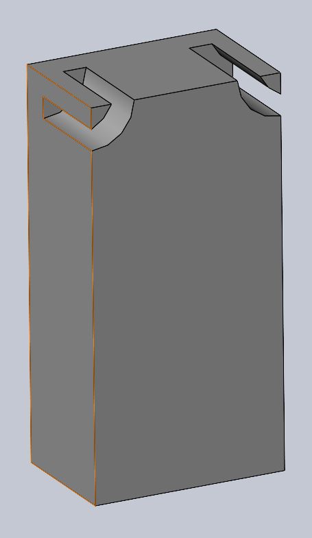

Можно типо как на S-30B, 15АС-109 - прямоугольный фи загнутый буквой "Г"
Только короткую сторону наружу, а не внутрь. Опустить вниз с обоих сторон. Будут две прорези для рук.
Приветствую! Есть мнение, что загнутый буквой "Г" или латинской "L" фазоинвертор, дополнительно крутанёт (загнёт) фазу на 90 акустических градусов.
Приветствую! Есть мнение, что загнутый буквой "Г" или латинской "L" фазоинвертор, дополнительно крутанёт фазу на 90 акустических градусов.
Страшно представить, что сделает с фазой спираль из торнадо... Завьет косичкой?
Тут кувшин моих мыслей показывает дно -- придётся за учебник взяться: на ум приходит только спираль Корню
