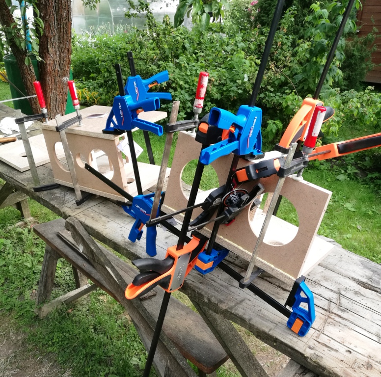

Сегодня на даче. Напилил стенок для сборки ящика. Вот мой импровизированный распиловочный станок. Сделан из го...на и палок. В основе - ручная циркулярная пила. Зато точность распила великолепная! Аптека! Это вид с балкона.
А вот и поближе:
Завтра нафрезерую отверстий и постараюсь склеить корпуса, если успею.
Как это говорится: "Скоро сказка сказывается, да не скоро дело делается".
Дача, это такая штука... Задумаешь одно, а делать приходится совсем другое.
Тем не менее сегодня я отвел душу. И напилил и нафрезеровался. Вот:
Даже фрезу сломал, во как торопился.
А этой ночью приснился мне сон... Приходит ко мне... неважно кто..., и говорит: Слушай, говорит, а ведь ты все неправильно делаешь. А я раньше все свои колонки собирал на саморезах с клеем.. Дырки под головки саморезов замазывал эпоксидкой, смешанной с опилками, потом зашкуривал. Через какое-то время под шпоном эти вещи проявлялись. Ну, думаю, попробую-ка я без саморезов собрать, чисто на клею. Покумекал-покумекал... не, не знаю, как все это хозяйство фиксировать. И тут приходит ко мне... некто, и говорит... как мебель собирают? На шкантах! Во! Загорелся я этой идеей. Кровь из носа, буду пробовать на шкантах. Но как под эти шканты размечать все точно? Непонятно. Поехал в ближайший магазин инструментов и присмотрел там кондуктор для установки на шканты... или на чопики... или на нагели... или на штифты... Короче, вот такая штука:
Это вот эта синяя, пластмассовая. Когда покупал, не понял, как с ней работают. Даже брать не хотел. Потом думаю, возьму, даже, если не понравится, пусть валяется... У меня много чего валяется... Но оказалось это просто супер - штуковина!!! Я бы памятник поставил изобретателю! Ну просто класс! С помощью нее были размечены и просверлены дырки под шканты. Вот как-то так:
Заметьте, пока ни одной капли клея. Все держится на шкантах.
Времени, как обычно, не хватило. Так что... до следующих выходных.

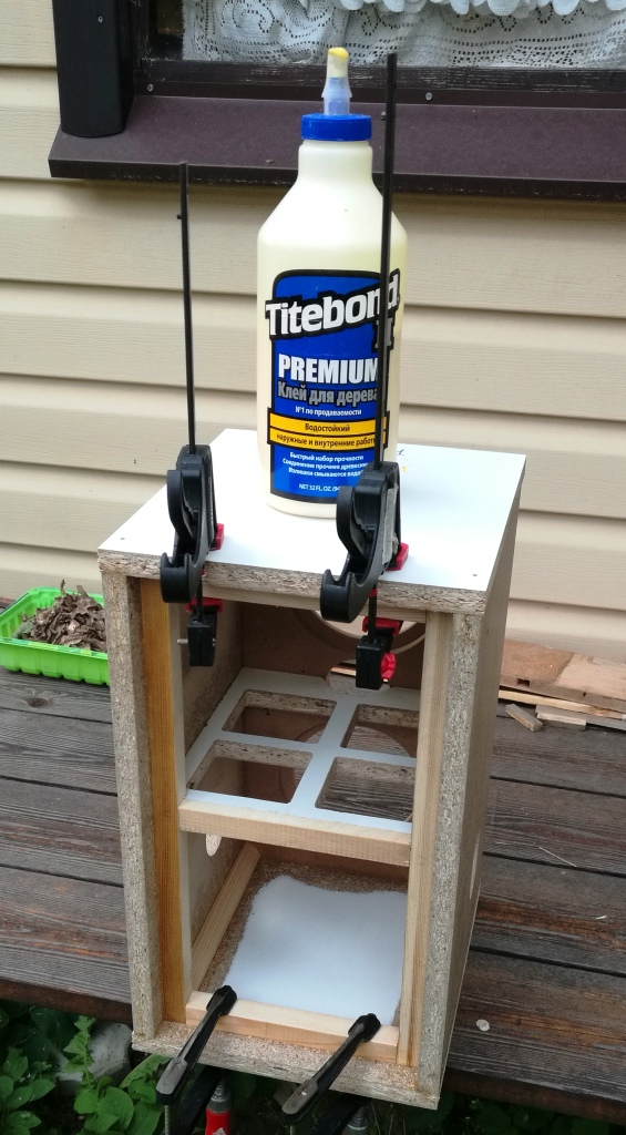

Материал весь с ближайших помоек. Перед и зад - МДФ 18 мм. Все остальное - ДСП от выкинутой мебели. Я его столько набрал, что на пару десятков колонок хватит. МДФ конечно получше материальчик, но его почему-то мало выкидывают. Все собираюсь съездить на распиловку. Вроде там обрезков полно, вроде даже бесплатно раздают.
На саморезах можно собрать ящик без струбцин за один заход.
Саморезы после высыхания вывернуть, рассверлить отверстия и забить чопики на клей.
Можно! Все можно. Но в этот раз захотелось мне без саморезов обойтись. Как раньше, знаете, церкви строили, без единого гвоздя. :) А струбцин у меня, слава богу, хватает. Есть даже метровые, несколько штук. Сын покупал, но не пригодились. А мне все впору!
Имея 100 000 струбцин и многовремени шканты вообще не нужны.
При заводкой сборке их не пользуют. Не та «мебель».
Да, это очень неприятное свойство саморезов. Действительно, через некоторое время древесный материал начинает под воздейстаием сезонной влажности и температуры менять свои размеры, а саморез как был так и есть - вот и выпирает в виде бугорка. Однако иногда саморезы удобны. Чтобы они потом не выпирали я делаю так. Сверлю отверстия на глубину 10мм. Вкручиваю саморезы. Затем делаю пробки из шкантов длиной примерно 5мм - не больше. Вклеиваю пробки в отверстия над шляпками саморезов. Смысл в том, чтобы над шляпкой саморезов было воздушное пространство. Пробка же 5мм длиной никогда не выпрет над поверхностью. Проверено лично в течении многих лет. Да, это замысловато конечно, но если нужно, то вариант рабочий. Самое нудное - нарезать пробки из шкантов. У меня есть специальные ножницы для их нарезки, но можно и просто ножовкой по металлу или японской шипорезной пилой. И ещё важно - саморезы сами по себе лучше не применять. Лучше всего работает способ - саморезы плюс клей. То есть две детали склеили между собой и саморезами прикрутили - зафиксировали.
А вообще самый нормальный способ - на шкантах вскрытую. Сложность только в разметке ответных отверстий. Кондуктор облегчает работу. Ещё больше облегчает работу присадочный шкантовый фрезер, но в любительской практике без него можно обойтись.
Также можно делать соединения на ламельный фрезер специальными вставными "бисквитами" - овалами. Такой способ не хуже шкантов, а фрезер недорог, поэтому вполне пригоден для домашней мастерской.
Шкант на всю толщину материала также выпрет бугорком как и зашпаклеванный саморез. Дерево в длину не меняет свои размеры точно также как и саморез. Проверено.
Если деревянный массив и фанера - то да, только клей. А если ДСП или МДФ, то его склейка не во всех конструкциях прочная. Часто приносят на реставрацию корпуса, расклеившиеся в стыках деталей. Особенно уязвима склейка опилочных материалов под углом 45гр.

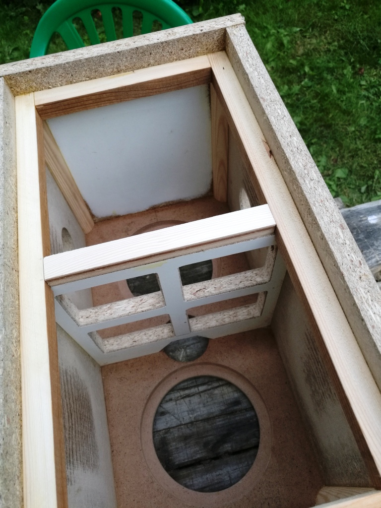

Два порта с двух сторон. Посмотрю. Может и один оставлю. Труба D 50мм.
Задняя по-любому будет съемной. Будут фланцы и прокладка. Я ж вовнутрях много чего монтировать буду. Все это - на задней стенке.
Труба (прямая часть) - канализационная 50мм. Фланец и уголок - распечатал на 3Д принтере.

Когда будете сверлить ответные доски (не торец) советую сжимать струбциной. Сверло брал по металлу остро заточенное. По дереву как-то плохо у меня сверлят и затачивать я их не умею. Шканты брал 8мм. Мне попались длинные, так я их располовинивал острым ножом. Точность совмещения отверстий очень хорошая.
Сборка на шкантах - штука конечно хорошая, но шканты это не крепежный материал. Эта штука хороша для позиционирования, для взаимного фиксирования деталей. Чтобы детали не сползали друг относительно друга при склейке.
Так что, в отличии от сборки по-старинке, на шурупах, при сборке и склейке на шкантах, струбцин много не бывает! Как-то так:
Тем не менее, несмотря на все отличия и сложности по сравнению со сборкой на шурупах, больше на шурупах никогда собирать не буду. Только на шкантах! Сборка и склейка корпусов, можно сказать, завершена. Осталась чистовая отделка, фрезеровка углов, оклейка шпоном и т. д. и т. п. Но этим сейчас заниматься не буду. Дело за внутренней начинкой и "вдуванием" в колонки жизни. Этот процесс долгий и каменистый. Уже кое-чего заказал на али, рисую схемы, развожу платы. Обязательно буду публиковать результаты здесь. Это меня как-то дисциплинирует, особенно, если здесь есть какой-то интерес к проекту. А то ведь знаете как бывает, чего-то сделал наполовину, потом остыл, забросил куда подальше, ну и сами понимаете... Поэтому сам себя подогреваю этими публикациями на форуме.

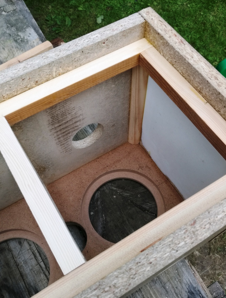

Вот картинки склеенных корпусов изнутри. Задняя стенка будет съемная на шурупах через герметизирующую прокладку.
На шурупах - это только для макетов. Финальный вариант - только клей. Тут шканты ооочень упрощают жизнь.
Со шкантами тоже много сложностей. В основном касается диаметра. К сожалению зачастую их делают из сырой древесины, что приводит к последующему усыханию шканта примерно на 0,5 - 0,7мм в диаметре так, что шкант болтается в отвестии. Держаться такие соединения будут плохо. Поэтому хожу за шкантами со штангенциркулем. Брак можно выявить уже в магазине, если шканты там давно лежат и просохли.
Спасибо за ценное замечание. Хотя я не планирую собирать на шканты без клея. Т.е. они в первую очередь для первоначальной фиксации и ориентации.
Посмотреть вложение 71081 Посмотреть вложение 71082 Посмотреть вложение 71083

А если провернуть боковую стенку вокруг её центра ,чтобы фазоинверторы оказались симметрично - каждый возле(своего) ближайшего динамика)?
А смысл? Для красоты? Или вы предлагаете и акустически разделить объем пополам?
По поводу фазоинверторов, может я вообще одним обойдусь, а может и оба заткну. Как говорится, вскрытие покажет.
По поводу их размещения я уже писал. Очень удобно переносить колонки держась за эти дырки. Сначала хотел в виде ручек сделать, но что-то не срослось. Круглые изогнутые трубы гораздо проще в изготовлении.
Не,не для красоты.Вы сами ответили на мой незаданный вопрос.Если разница не обнаружится то вы сделали две маленькие колонки с одной общей удалённой стенкой
