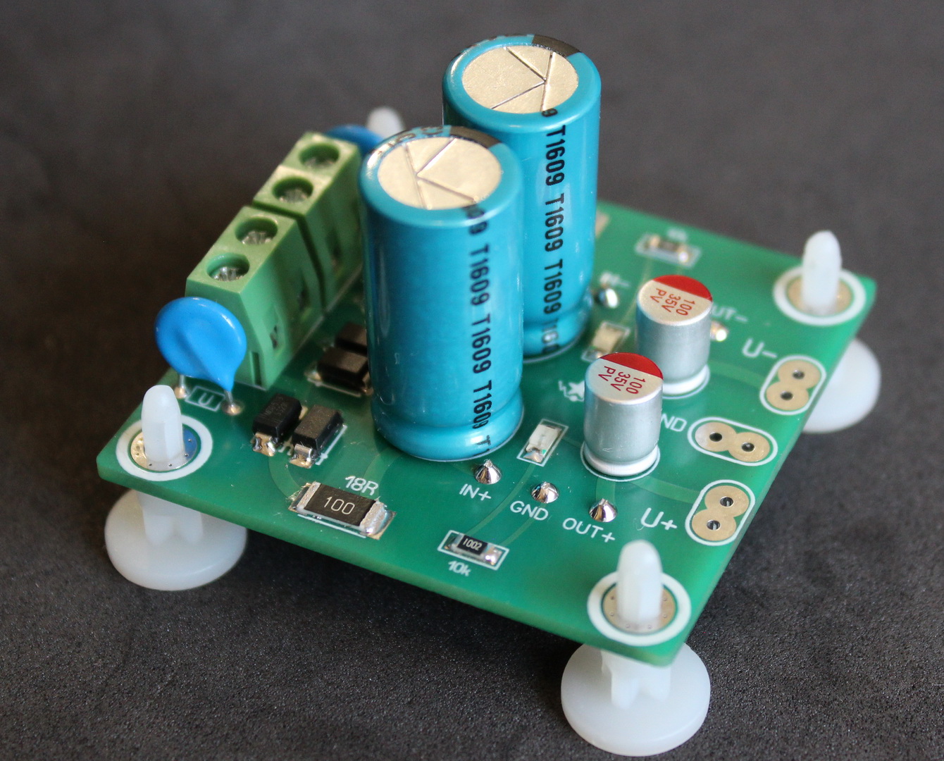

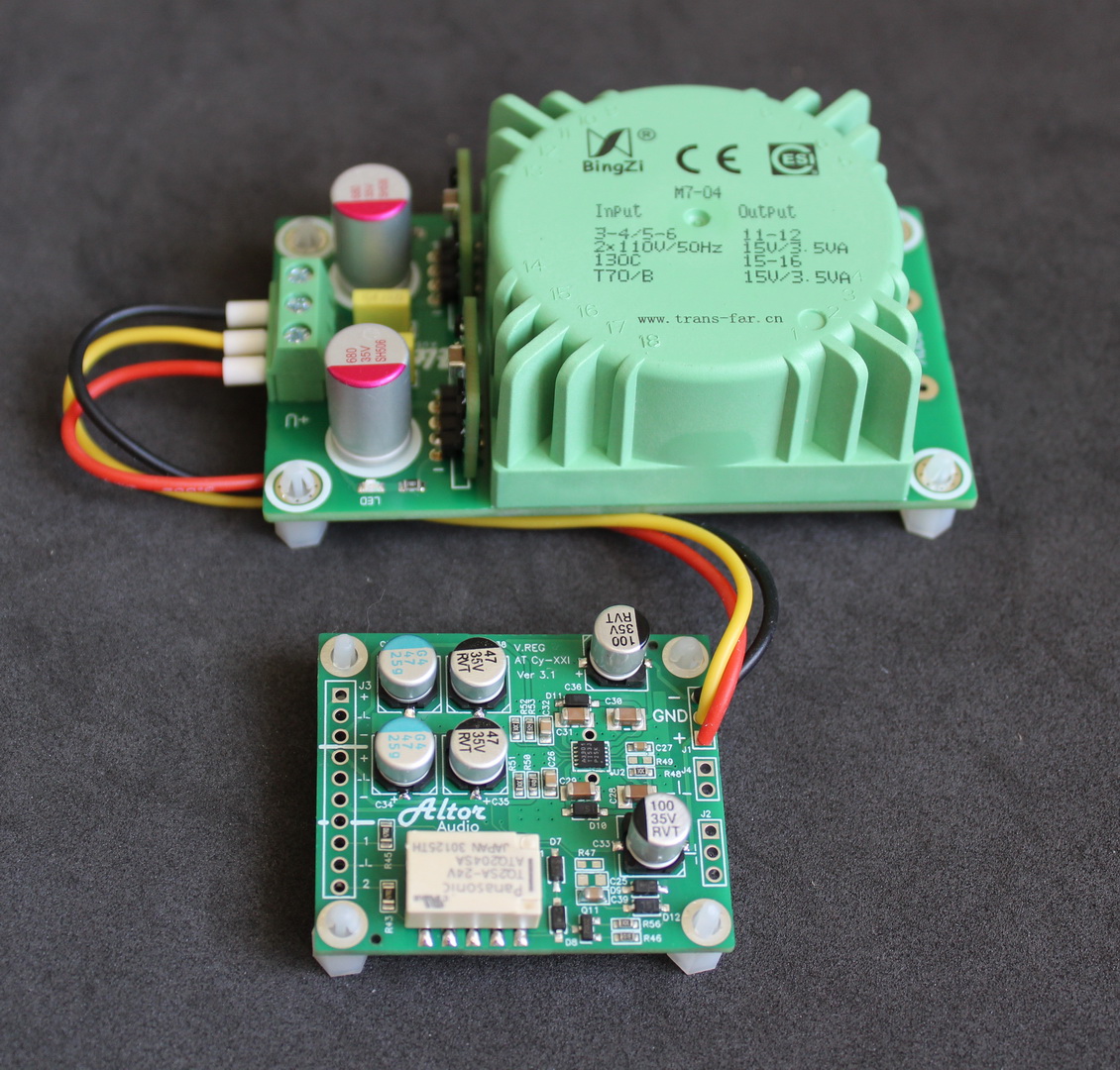

Двухполярный LDO стабилизатор на TPS7A39 для правильного питания.
TPS7A3901 это высококачественный малошумящий двухполярный LDO стабилизатор (положительные и отрицательные LDO в одном корпусе) с общим опорным источником.
Поэтому TPS7A3901 отличается от вариантов с отдельными ИМС стабилизаторов на плюс и на минус тем, что при включении питания нарастание напряжение на выходе TPS7A3901 обоих полярностей строго синхронно и плавно, что практически исключает негативные импульсы напряжения на выходах питающих устройств.
TPS7A3901 превосходно подходит для качественного двухполярного питания различных прецизионных устройств, ОУ, фонокорректоров, ИМС регуляторов громкости, ЦАПов и т.д.
Максимально входное напряжение +/-33В
Ток нагрузи до 150мА на канал.
Полные технические характеристики и параметры можно посмотреть в даташите TPS7A3901.pdf

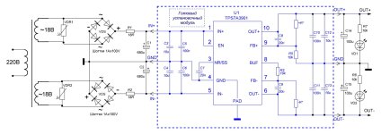

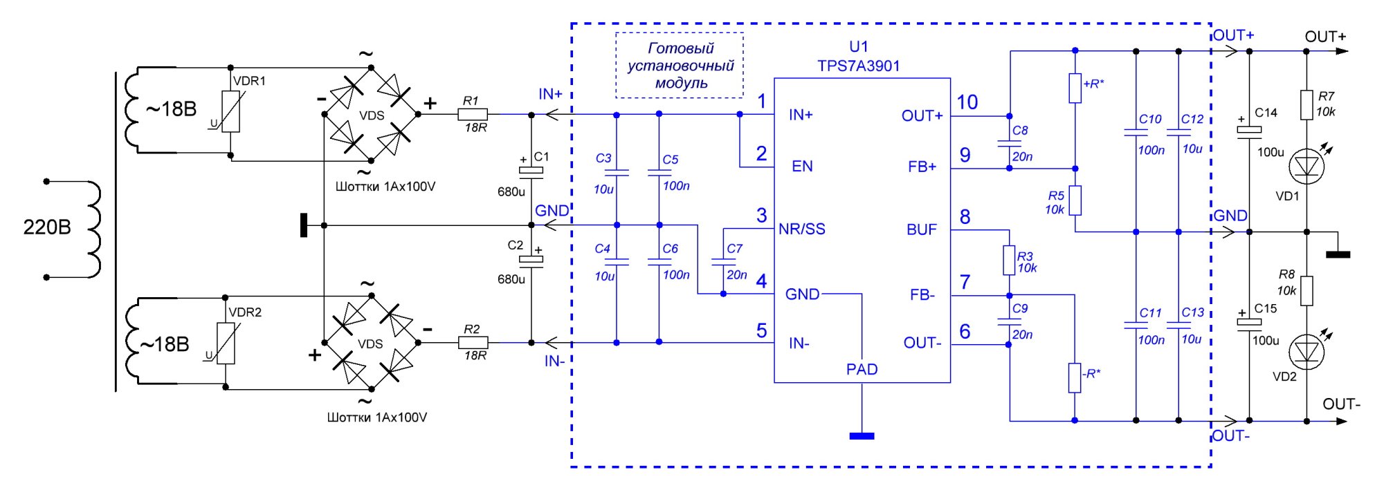

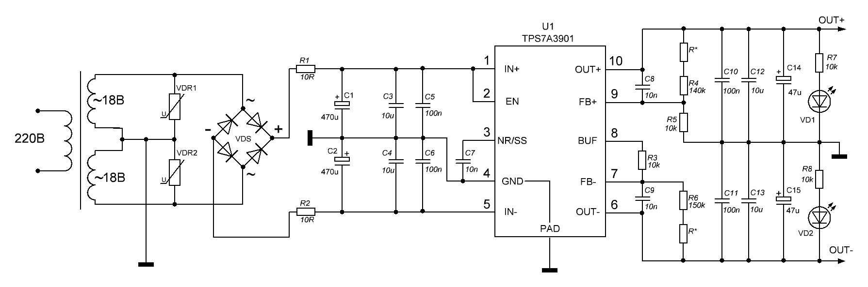

Типовая схема включения TPS7A3901:

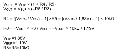

Напряжение на выходе VOUT+ определяются резисторами R4 и R5
VOUT- определяются резисторами R6 и R3 резистор (R* добавил в схему для точной подгонки требуемого напряжения)
по формулам:

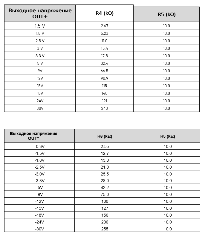

Рекомендуемые номиналы резисторов для некоторых стандартных напряжений указаны в таблицах:

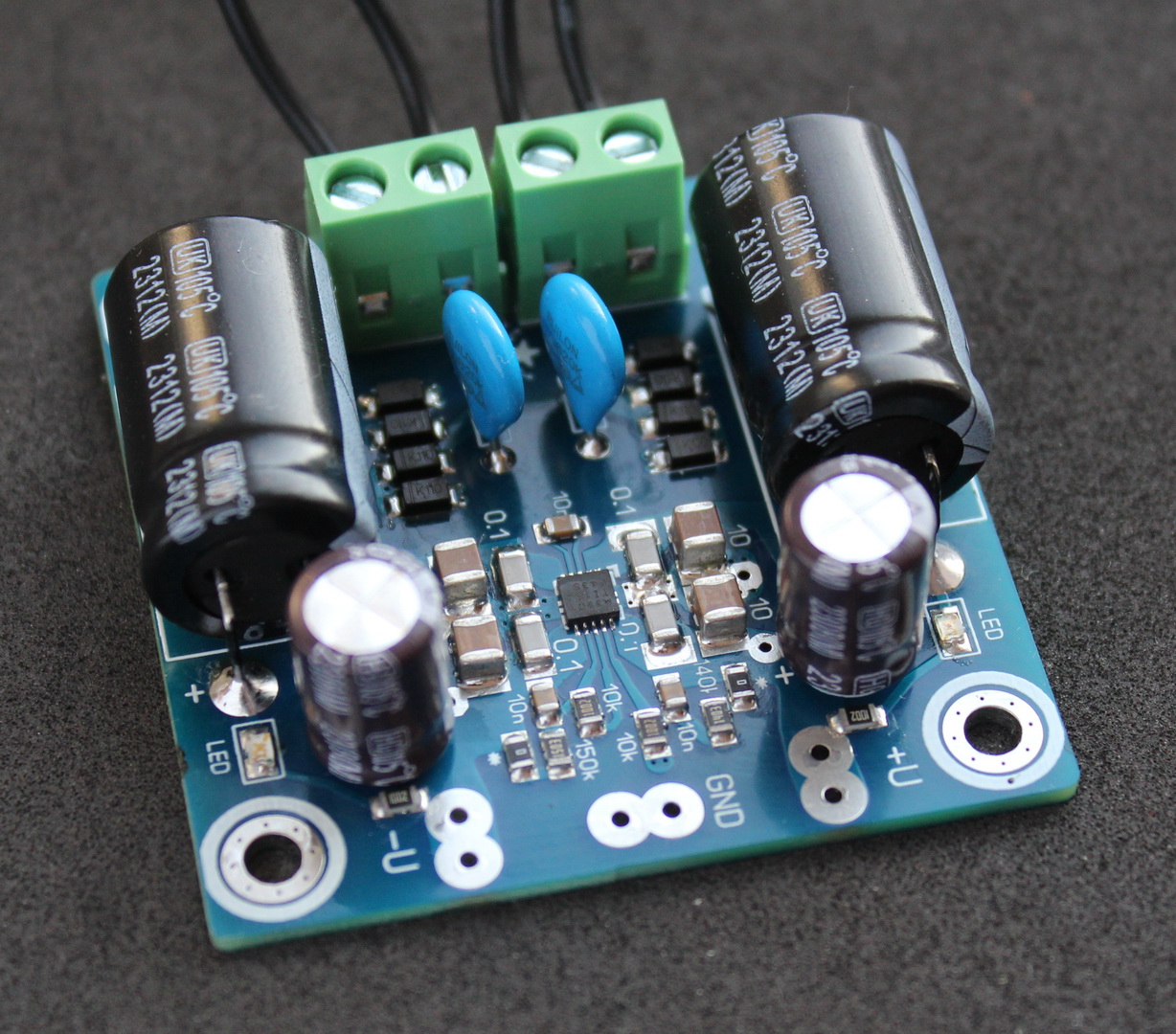

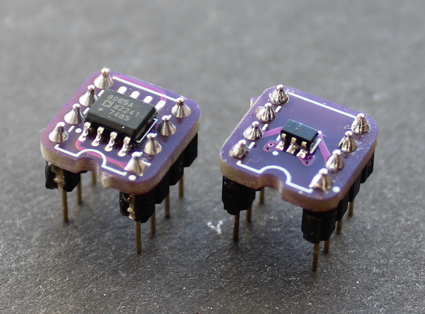

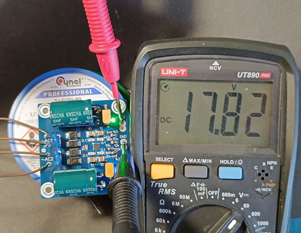

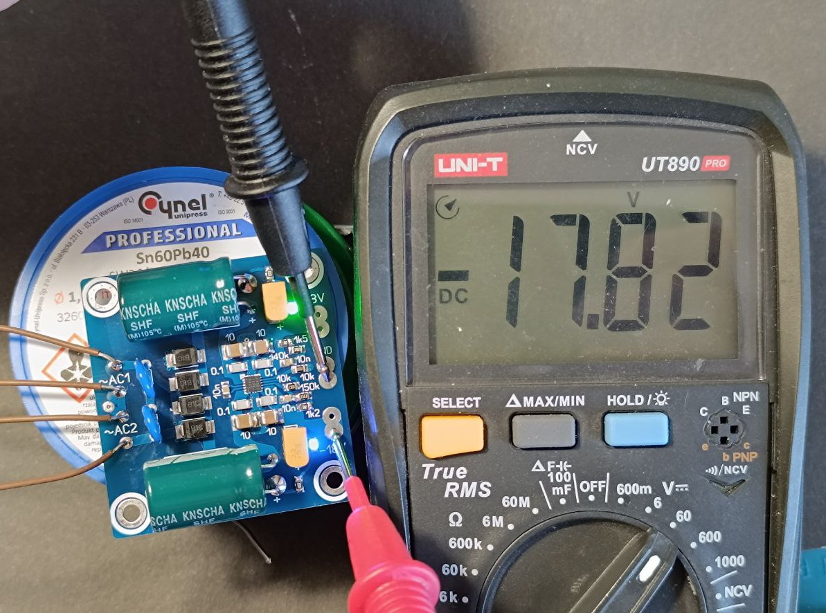

Печатную плату сделал под свои нужны 48x50мм
Кому надо печатная плата или TPS7A3901 пишите в личку.

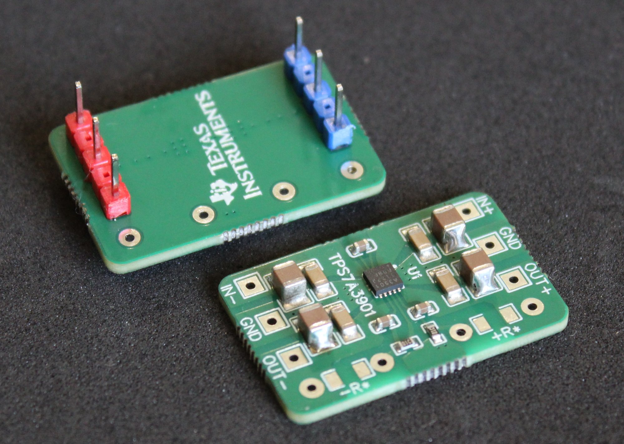

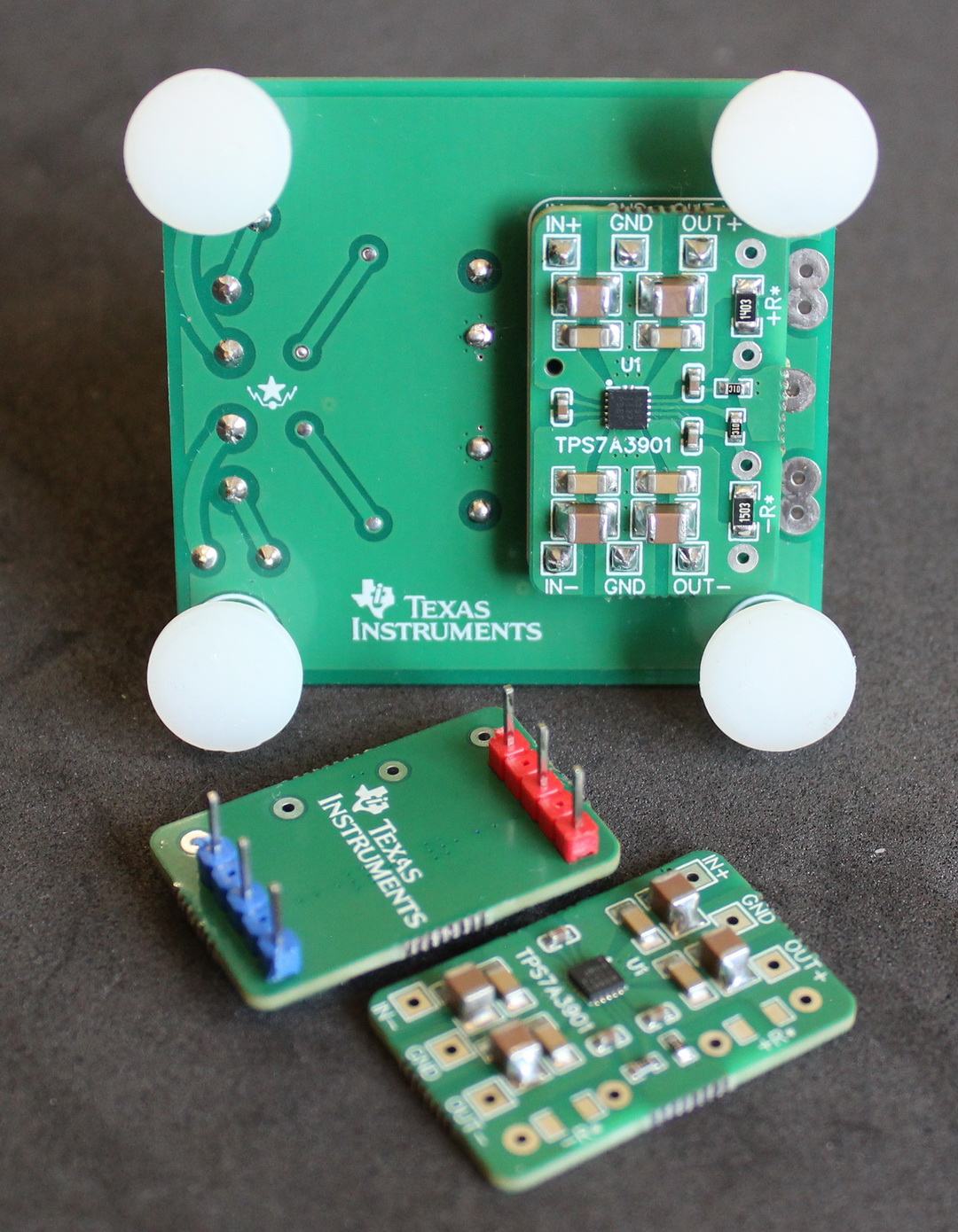

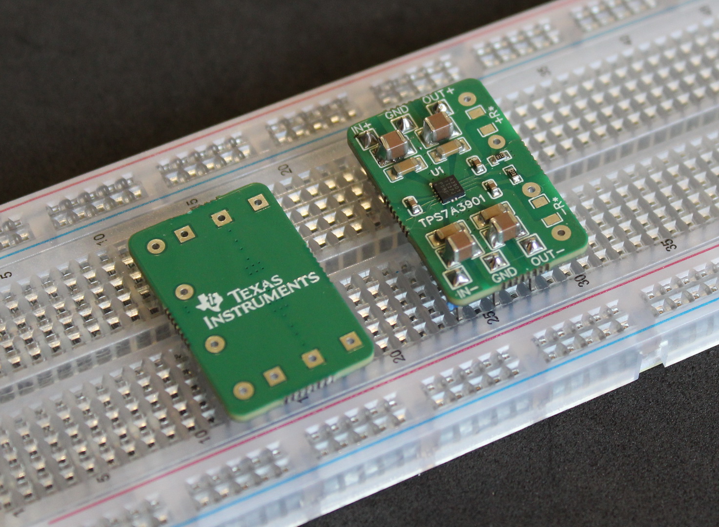

Прикольная штука, но корпусировка нифига не любительская, на макетке не прикинешь :)
Да на макетки не прикинешь. Цена за компактность. Если сделать переходную платку со штырьками Типа такой
тогда можно и в макетку совать.

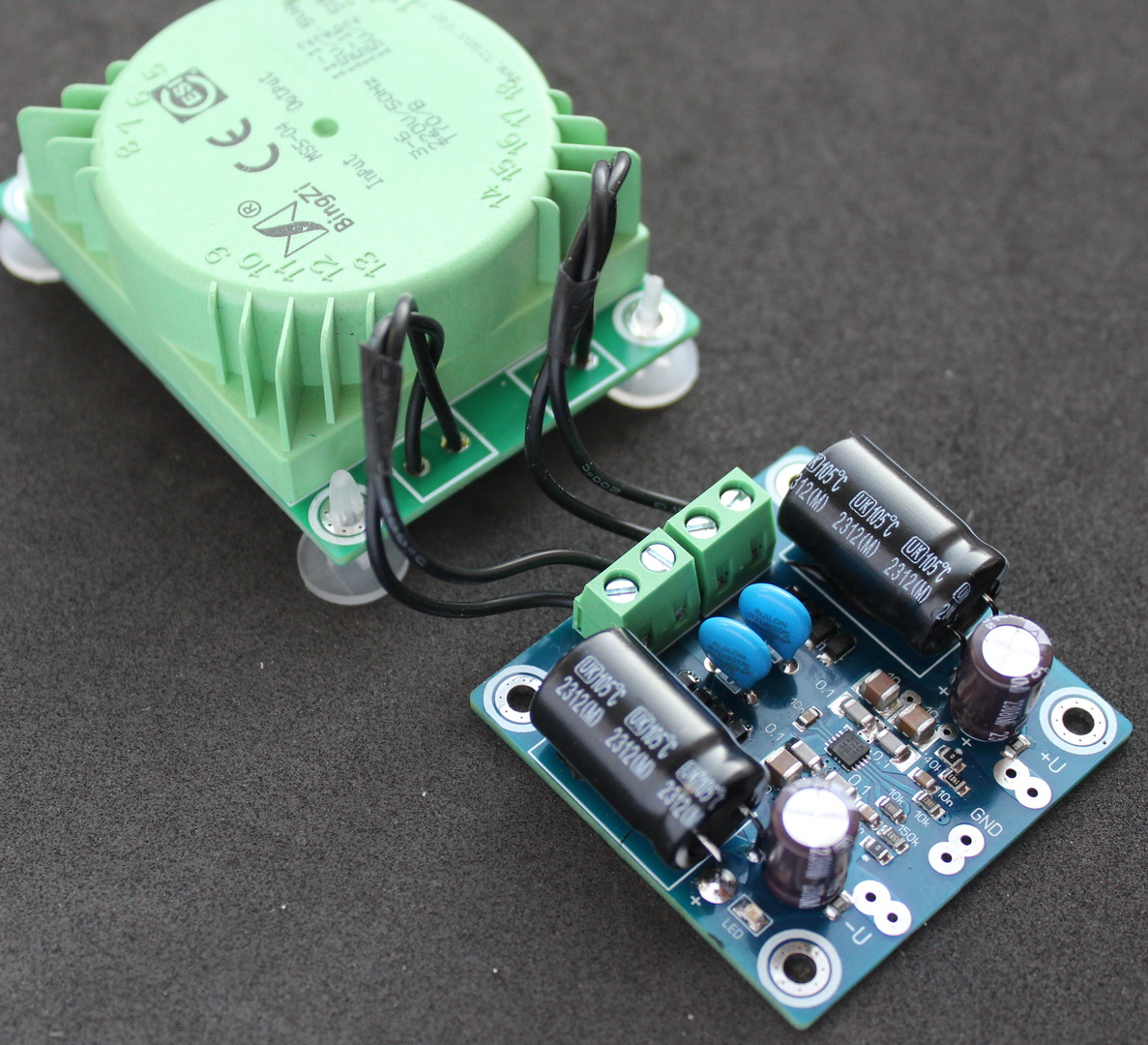

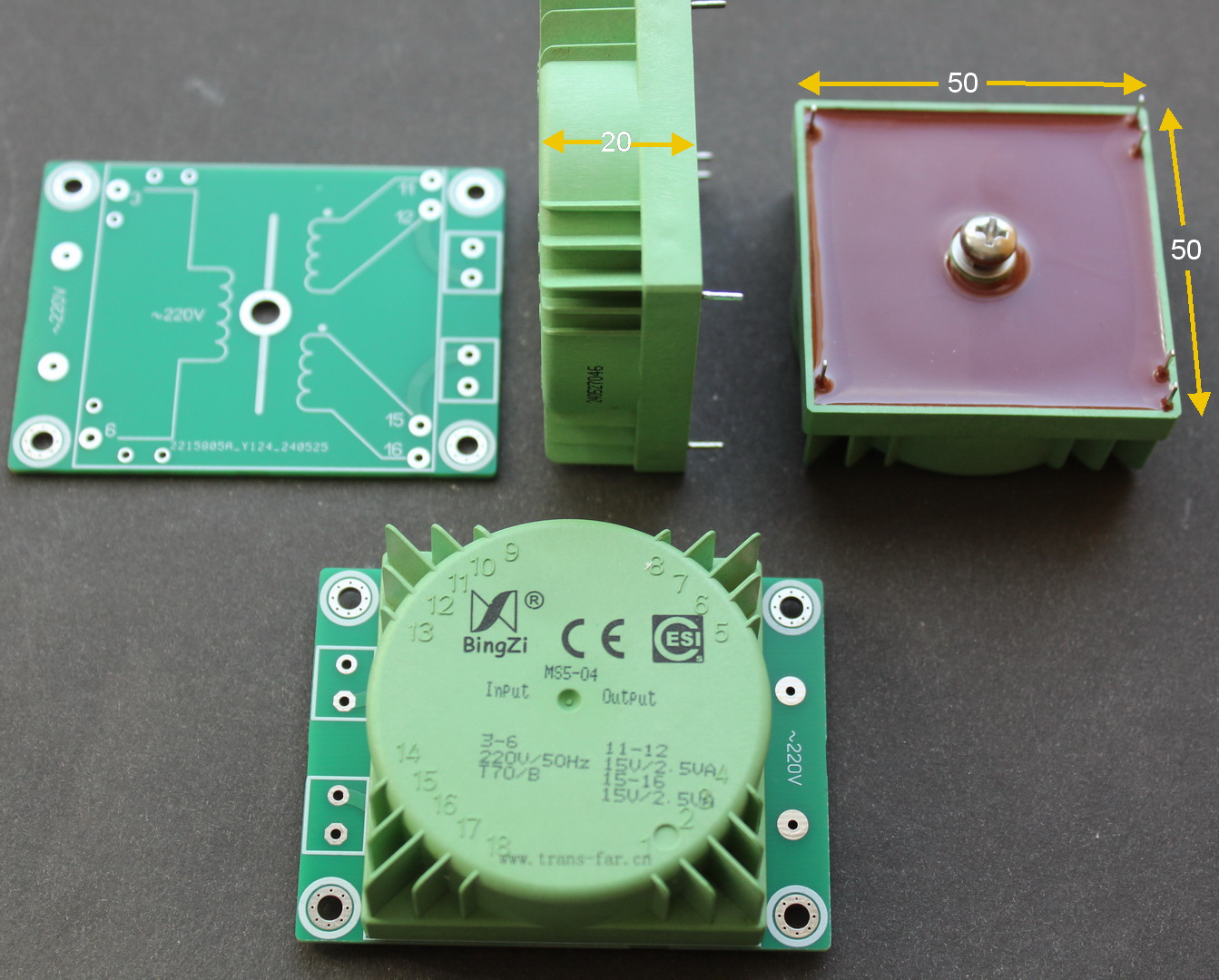

Для данной конструкции хорошо подходит вот такой зеленый тор. При входном 230В на выходе без нагрузки выдает 19,5В две независимые обмотки
а ток ему можно побольше сделать? не 150ma а хотяб полампера.
Сколько сам то потребляет, без нагрузки?

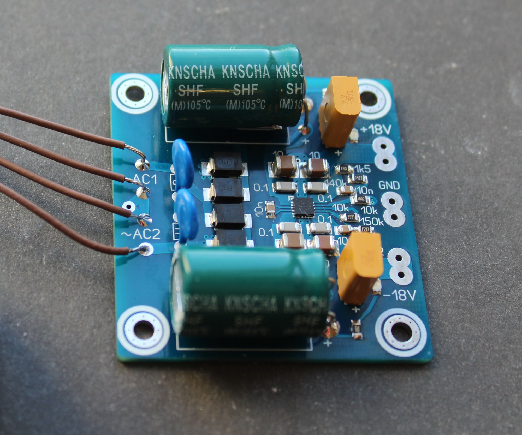

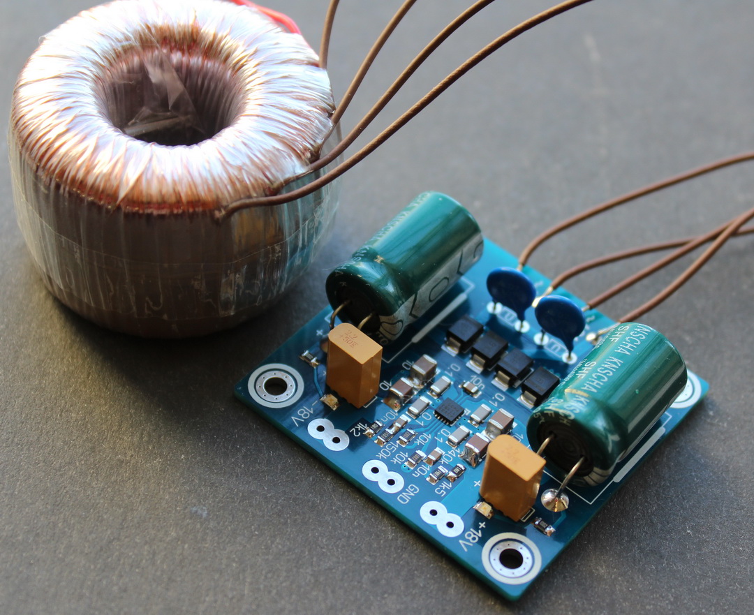

Сделал вариант
облегченная лайт-версия
без диодного моста и электролитов, уже готовый модуль без необходимости пайки мелочевки.
Можно легко интегрировать в имеющиеся выпрямители
вариант с 2мя диодными мостами

Замерьте пожалуйста потребелние схемы без нагрузки и светодиодов.
Да, спасибо, я уже померил, для батарейного питания вполне подходит.

Не нашел или пропустил максимальную рассеиваемую мощность микросхемы.
А Ви з якою метою цікавитесь? ;)
Спалити цю мікросхему Вам все одно не вдасться, бо від таких, як Ви вона захищена двома внутрішніми обмеженнями: струму на виході і температури кристалу.
І взагалі, рекомендоване навантаження не більше+\- 50 мА. Тобто по 50 мА з кожного каналу одночасно.
А ще на 6 сторінці даташиту тексасські інструменталісти попереджають:
The device is not tested under conditions where the power dissipated across the device, PD, exceeds 2 W.
А Ви з якою метою цікавитеся тим, що я цим цікавлюсь?
Что бы защита не срабатывала и устройство каждую секунду не квакало. Но Вам это конечно по барабану.
мах входное напряжение 33в
мин выходное 1.2
ток мах 0,15а на канал, но возьмём предложенное вами 50мА
(33 - 1..2) х 0,1 = 3,2Вт Даже 2Вт это для корпуса 3на3мм такой перебор..... _shok_ Даже дыма не останется.
Учитесь читать даташиты и думать когда можно верить, а когда мимо.
Учитесь читать даташиты и думать когда можно верить, а когда миммимо
Алаверди.
Тексасські інструменталісти, коли писали свій даташит, надіялись, що його читатиме той, хто розуміє що то означає LDO.
Это ничего не означает. Совершенно. Цыган то же думал, что лошадь ничейная привязана.
Вот давайте на серьёзе прикиним на пальцах какую всё таки мощ-ть может рассеять этот стабилизатор?
Я с такими корпусами не имел дел, но думаю не больше 100мВт. Но это совершенно без прицела.

Інструменталісти обіцяють, що до 2 Вт розсіюваних на корпусі з радіатором крізь пузо мікросхема триматиме. Далі перегріється і просто вимкнеться за внутрішнім колом захисту. Там цілих кілька розділів про це у даташиті.
Але, ця мікросхема розроблялась як лоудропаут. В цьому її переваги і не потрібно цим мікроскопом забивати цвяхи. Хлопці сміятимуться.

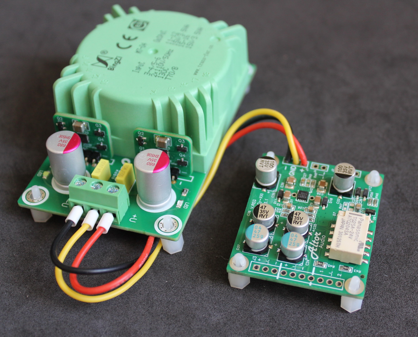

На входе 2х24В, выход 2х15в, применяется для питания корректора на 3х микросхемах максимум, в простом варианте 2. Потребляют они от 3 до 7мА каждая, сабжа хватает с запасом.
зы. Сегодня приехал еще один, буду питать второй корректор.
Какой там запас.....
Это для суперкомпактных устройст выпускают на батарейках. Но не для трансформаторных конструкций.
Египетская пирамида (трансформатор) и рядом маленький ослик (м\схема).

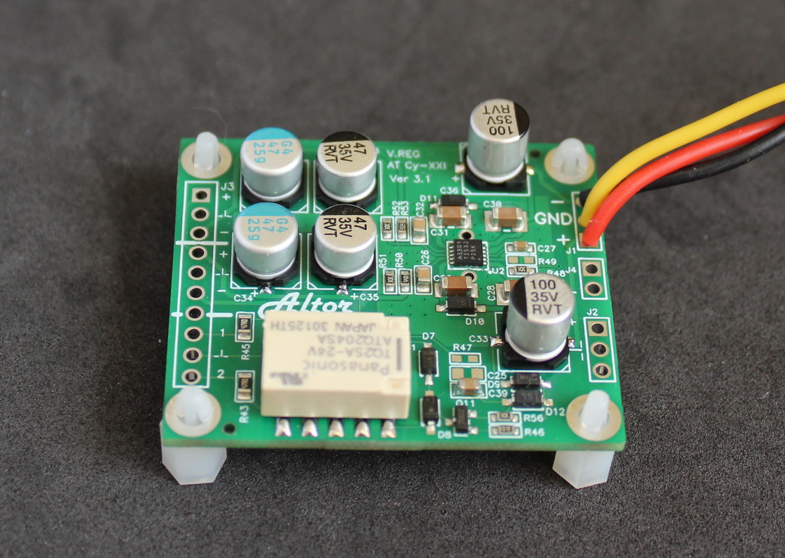

Стабилизатор TPS7A3901 c релюхой задержки сигнала
