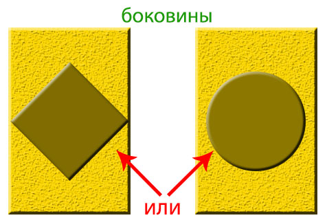

На боковые стенки
По блямбе антивибромастики битумной на горячую по центрам панелей, всё.
Не, не "всё". Кругляхи или квадраты/ромбы из того-же ДСП на боковые стенки на автомобильную "антишумку" или на обычный силиконовый сантехнический герметик, строительную пенку. Склеиваемые плоскости "деревяшек" хорошенько "зашершавить".

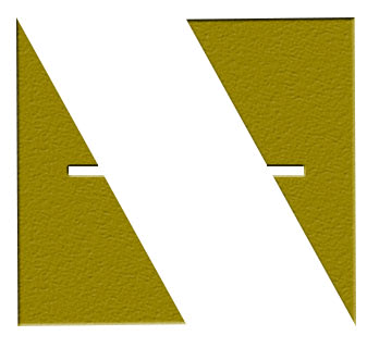

Далее, кардинально убираем всякие ящичные "стояки".
Режем из 5мм ДВП (хфанэры, ламината) подобные треугольные "фиґуры"
И вклеиваем их крест-на-крест в ящик основаниями треугольников в диагонально-противоположные углы (монтажная пенка хорошо держит).
Впрочем, "по месту" приспособитесь (т.е., несимметрично разбиваем внутренний объём ящика)
Эти перегородки заглушить 2-3 мм катанным войлоком, монтажной пенкой и т.п.
Это вообще бомба. Главное, чтоб не отвалилось.
Пенкой же, можно задуть углы ящика.
Внутренности можно местами облепить яичными лотками.
Треугольники - супер! Но осталось отражение от задней стенки, самое вредное. Надо и по дороге от дина до задней стенки тоже подобное иметь...
