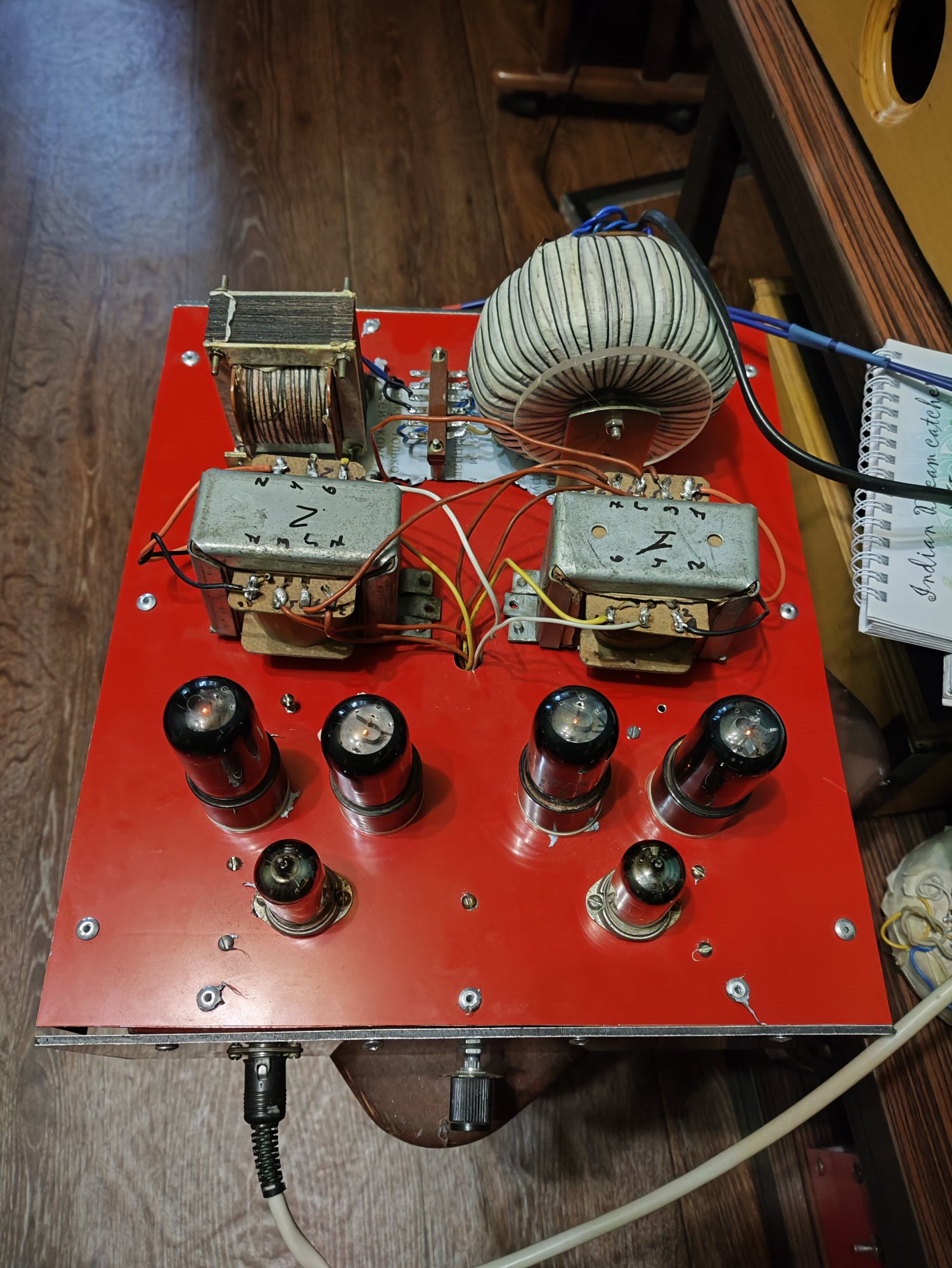

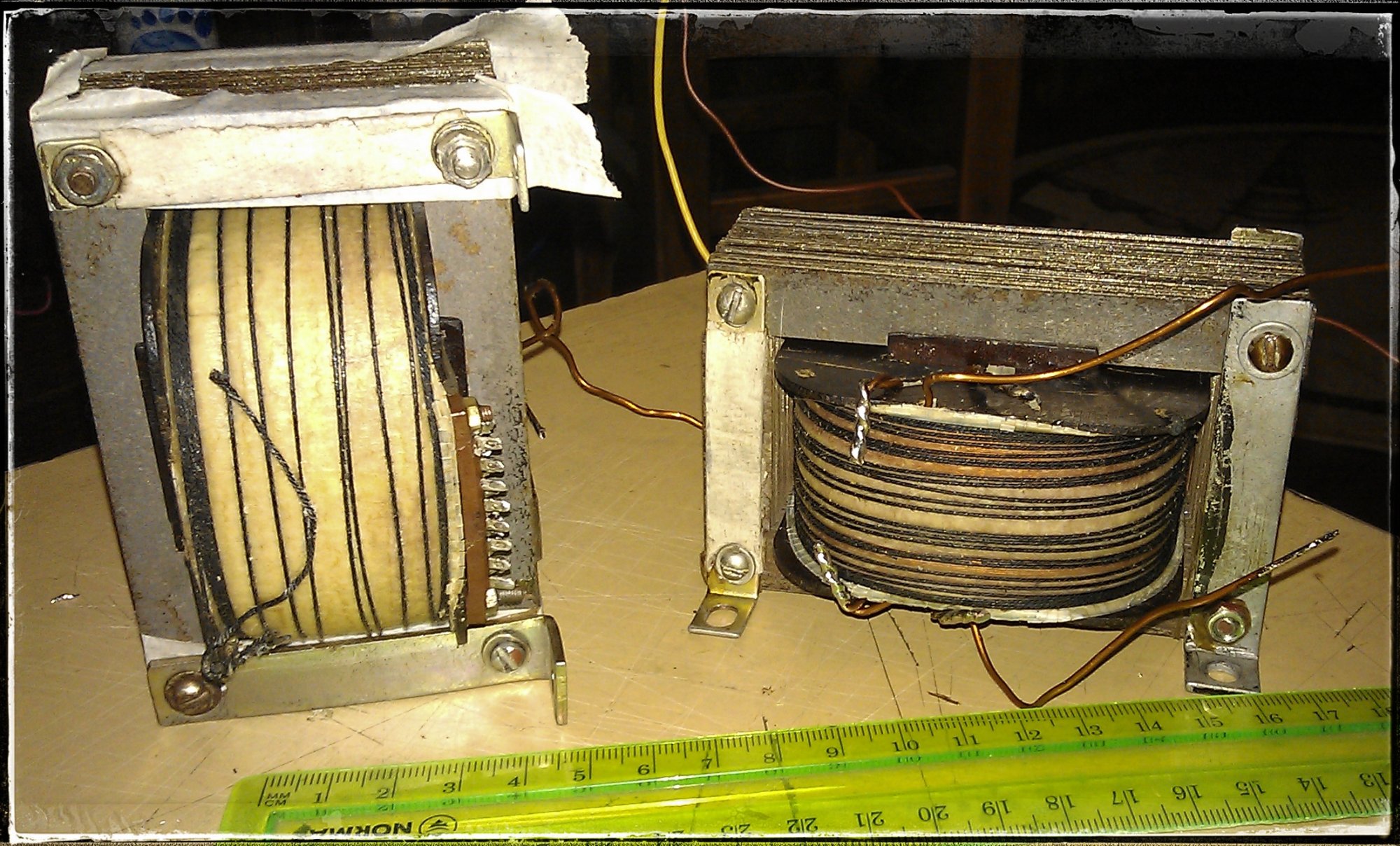

Если транс был не бифилярным, то ёмкость и L рассеяния велики... Хотя маки при попытке отключить общую ООС тоже здорово теряют. Во всём. Хорошие инженеры создавали...
Обмотка там 20% (хотел 10, но напутал), намотано неплохо как для ТВЗ без щёчек. КО внутри, симметрично, между анодной и вторичкой, несколько секций. За основу брал ТВЗ от Квода, но главное отличие вторичка последовательная толстым проводом.
Правда я недолго послушал с ними, загорелся попробовать "правильный» УЛ в двухтакте и намотал новые. Там уже 10% и полная симметрия. По заветам учебников расположение УЛ части.....
Вот уже несколько лет играет. По желанию иногда переключаю сетку пентод/УЛ и УЛ с перекрёстным включением (суперпентод кажется).
С РР из этой темы применяю ТВЗ которые с 20% КО, но с перекоммутированием. Катод то у ГУ-29 общий, придется другую ООС пробовать.
На фото они

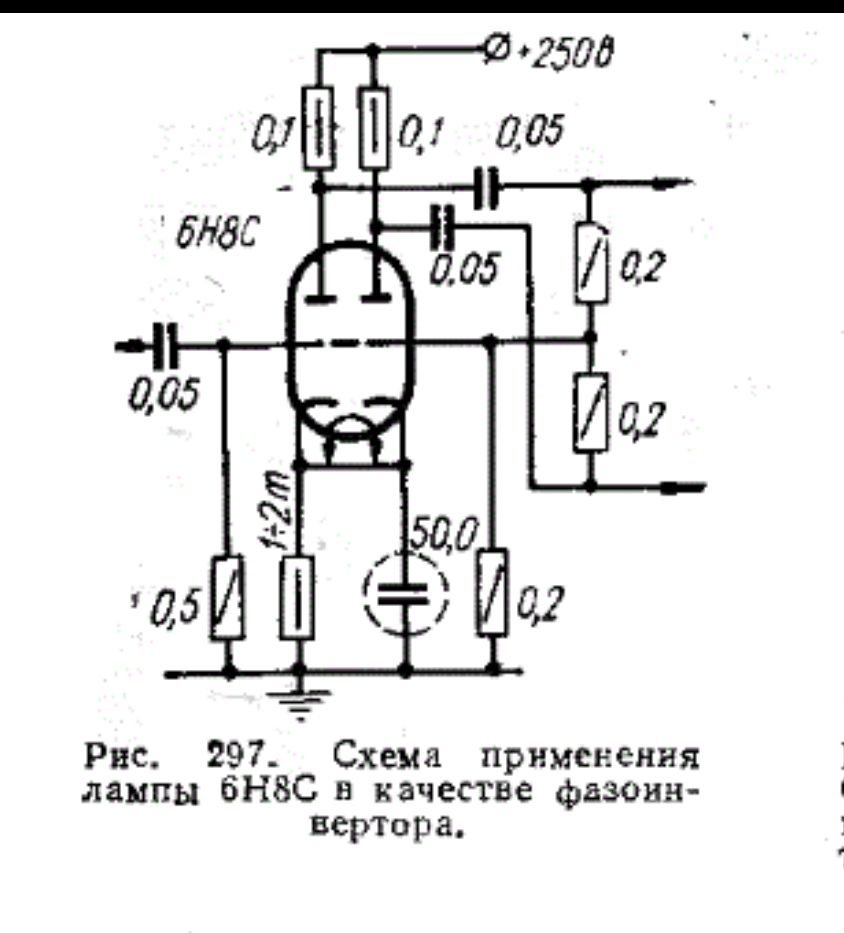

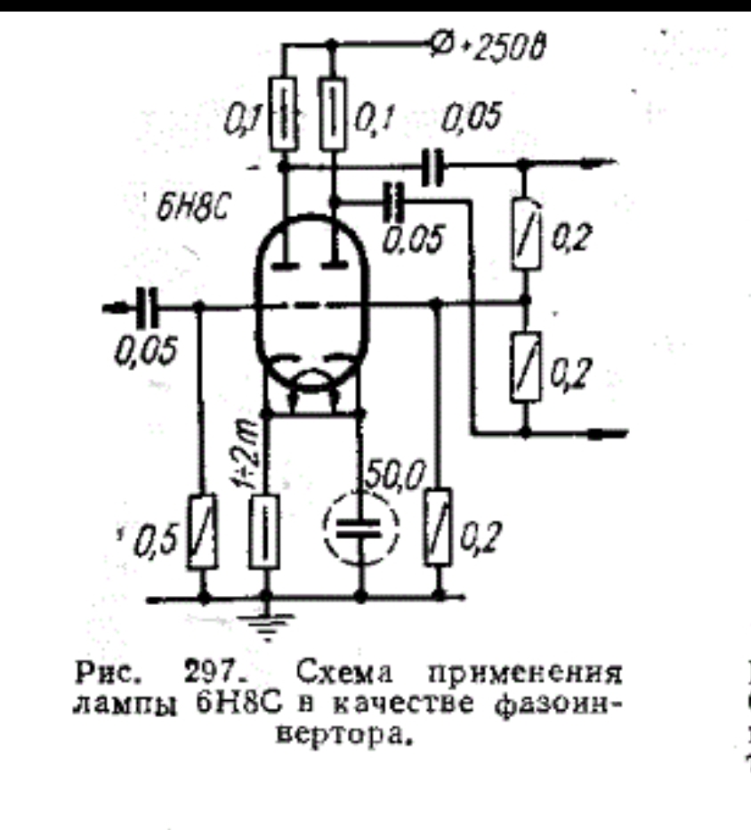

Что-то не хватает ума понять такой ФИ. Вот усилила первая лампа, пошло на вторую, а как работает уменьшение сигнала до исходного уровня? Где тут делитель? Резисторы то одинаковые. Не вдвое же усиление у первой лампы.
На рис. 297 изображена схема фазоинверторного самобалансирующегося каскада. Включение сеточных сопротивлений, как показано на схеме, образует сильную обратную отрицательную связь, под действием которой напряжение возбуждения на обеих лампах двухтактного каскада автоматически устанавливается одинаковым.
screenshot_2024-03-26-19-10-10-621_com-simplemobiletools-gallery-pro-edit-jpg.92316
Вот здесь по подробней.
  • _M._V._Adamenko__Sekretue_lampovueh_usilitelei_niz_стр215-211.pdf
    1.8 MB · Просмотры: 189

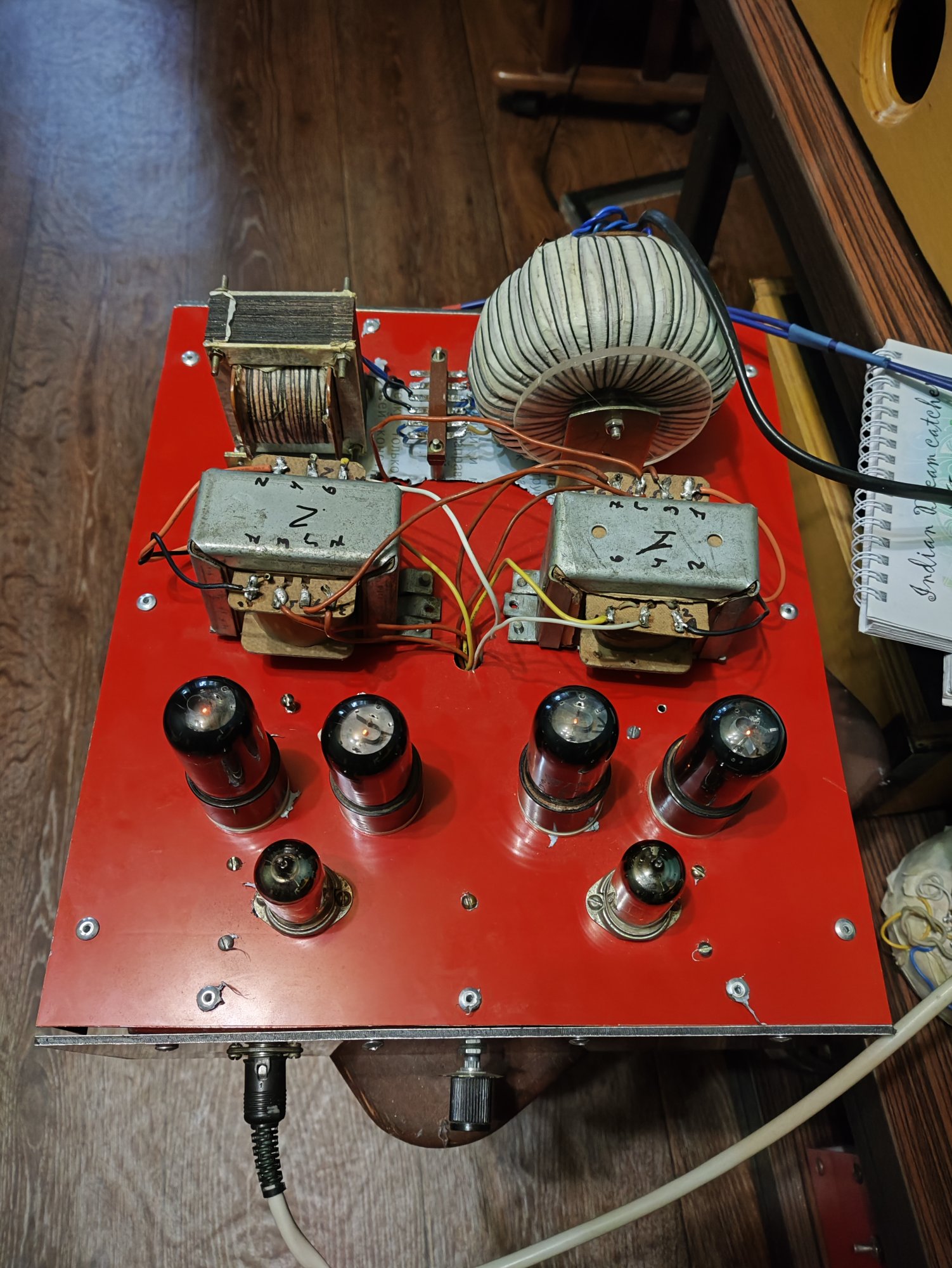

Aleph Собрал двухтактник на Гу-32 по баллону в плечо с фазоинвертором на 6н1п(была заготовка) транс использовал на пробу стандартный Тан-69.Результат интересный и противоречивый.Мощность высокая,искажения маленькие но высокие частоты завалены.Сравнивал со своим домашним на 6п14п Это, судя по всему,по причине выходного транса.Дискотеку озвучивать пойдёт,а вот послушать в тишине не очень.Порадовала простота и надёжность схемы включения данных ламп и отсутствие помех,правда всё было запитано от импульсного источника. Если поставить нормальный транс,то играть должно замечательно.У тан слишком маленькая индуктивность и активное сопротивление обмоток да и ёмкость похоже тоже есть.В общем опыт интересный,особенно если все элементы в наличии.Сделаю двойную заготовку,авось когда сгодится

Думаю проблема действительно в ТВЗ. Но я никогда не использовал заводские трансформаторы. Даже для своей первой самоделки на 6ф3п я намотал и питание и ТВЗ.
Попробуйте переделать на 1 баллон на канал. Возможно при меньшей мощности звук улучшится. 2 лампы это ведь не только двойная мощность, это ещё и двойная ёмкость.

Aleph Тогда вся задумка теряет смысл.Вся прелесть именно в 4 лампах.Попробую транс помощнее Тан-104(он изначально и должен быть,просто у меня не было).Ну а если не получится,поставлю настоящий,звуковой.Но это только после того,как дособеру пред с темброблоком.Без темброблока сравнение не совсем объективное,так как я никогда не слушаю "прямой эфир",без рихтовки.

Меня могут обвинить в гигантомании, но для пары ГУ-29 на канал, я бы рассматривал железо от ОСМ 400 ватт. Первичку проводом 0,35 мм 3к витков.
Я понимаю что одну и ту же мощность можно получить по-разному, но в мощный двухтакт я бы делал питание вольт 600-700 чтоб не возиться с толстыми проводами. А если прям хочется с упором на мощу, то делал бы с токами сетки. Вот это задачка интересная. Сделать крутой звук в классе АБ2

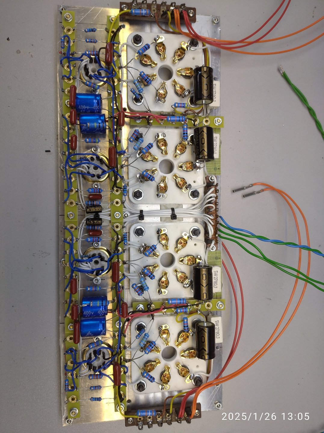

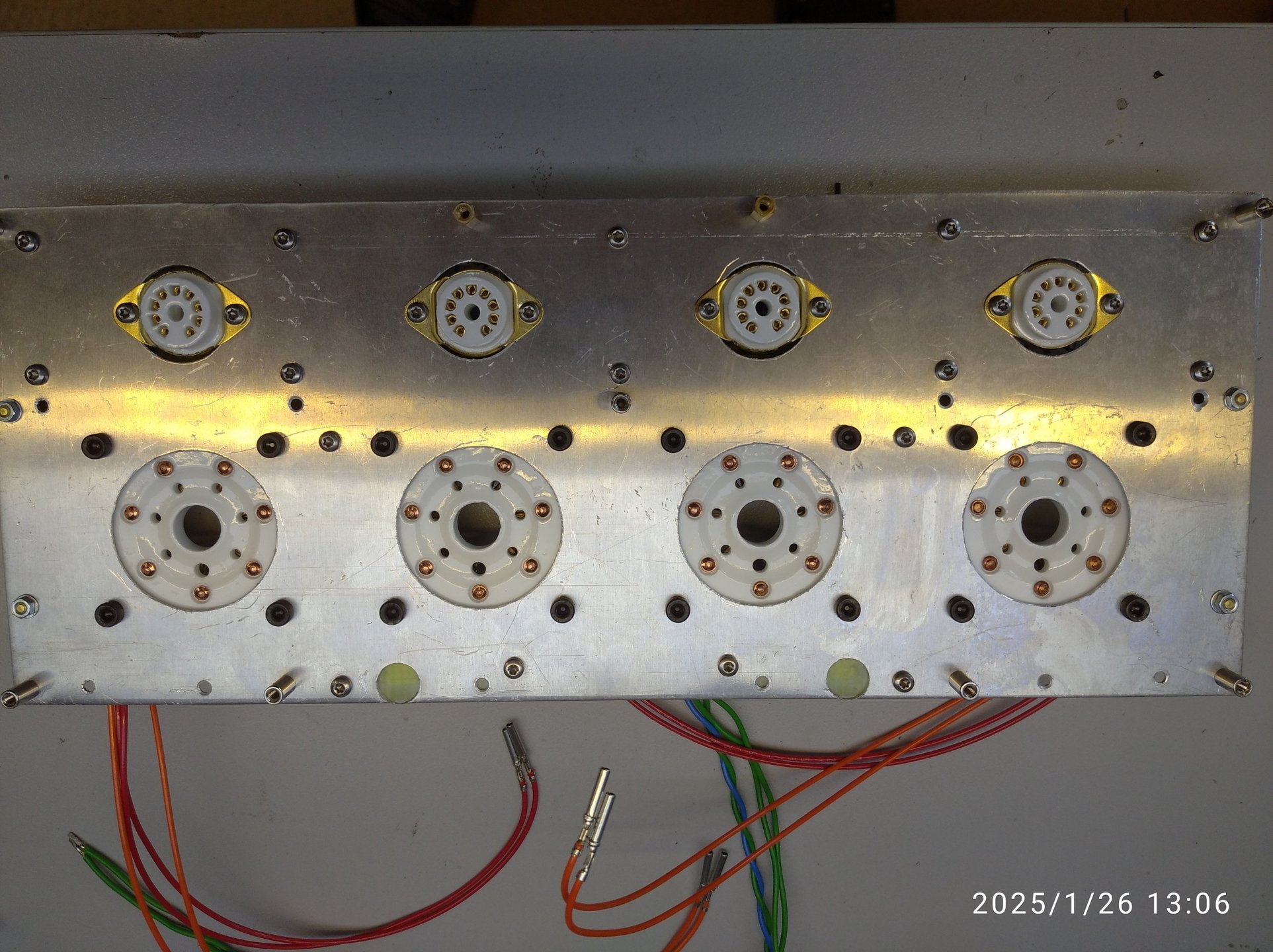

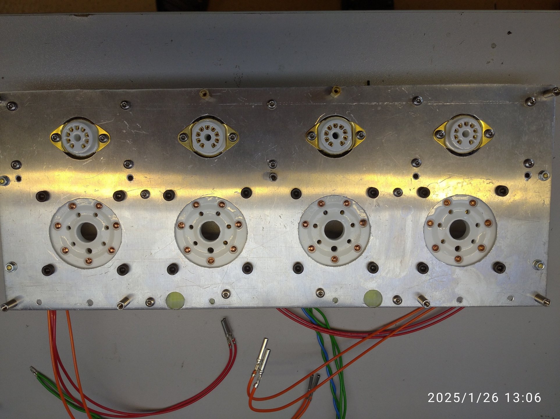

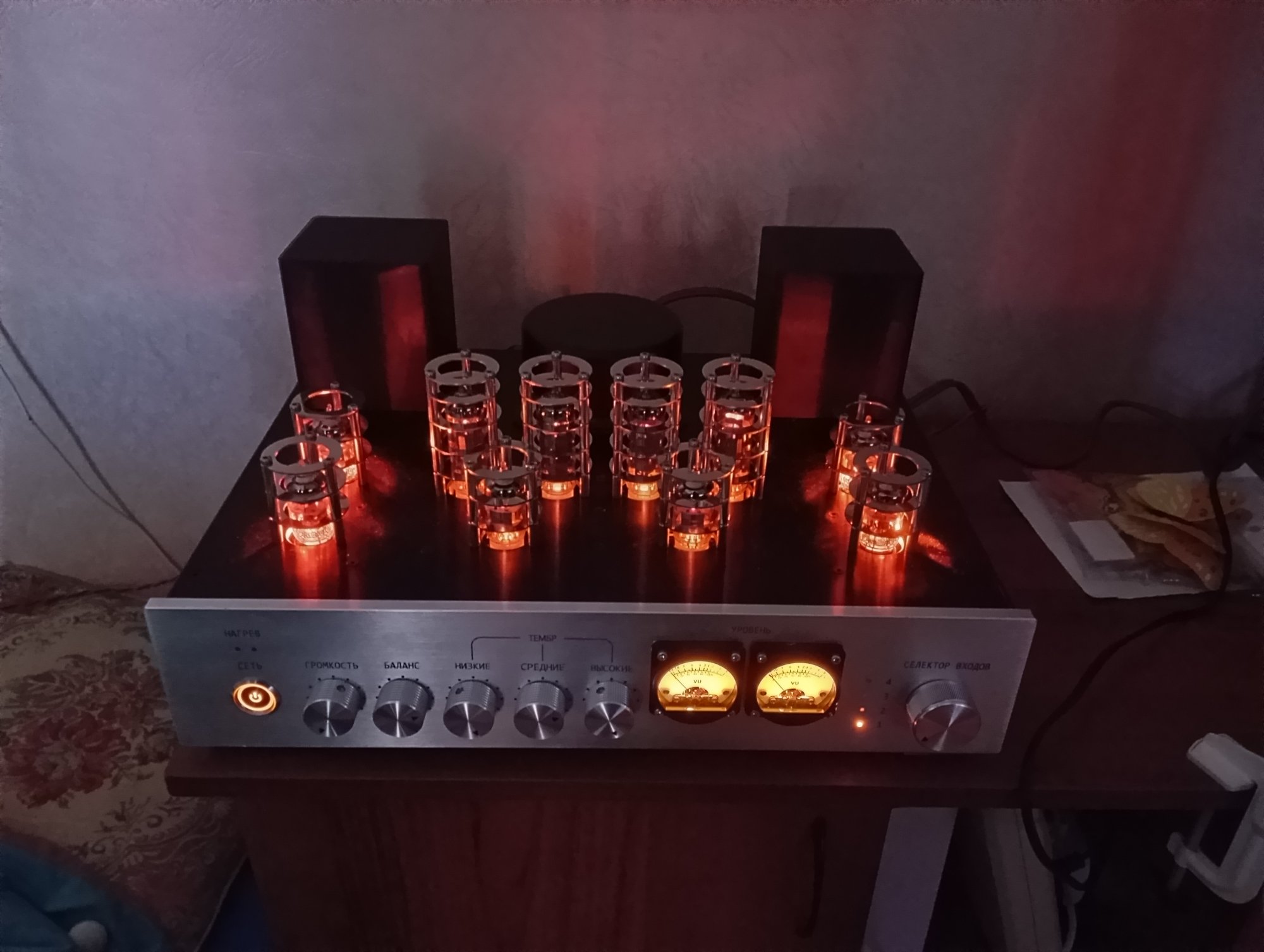

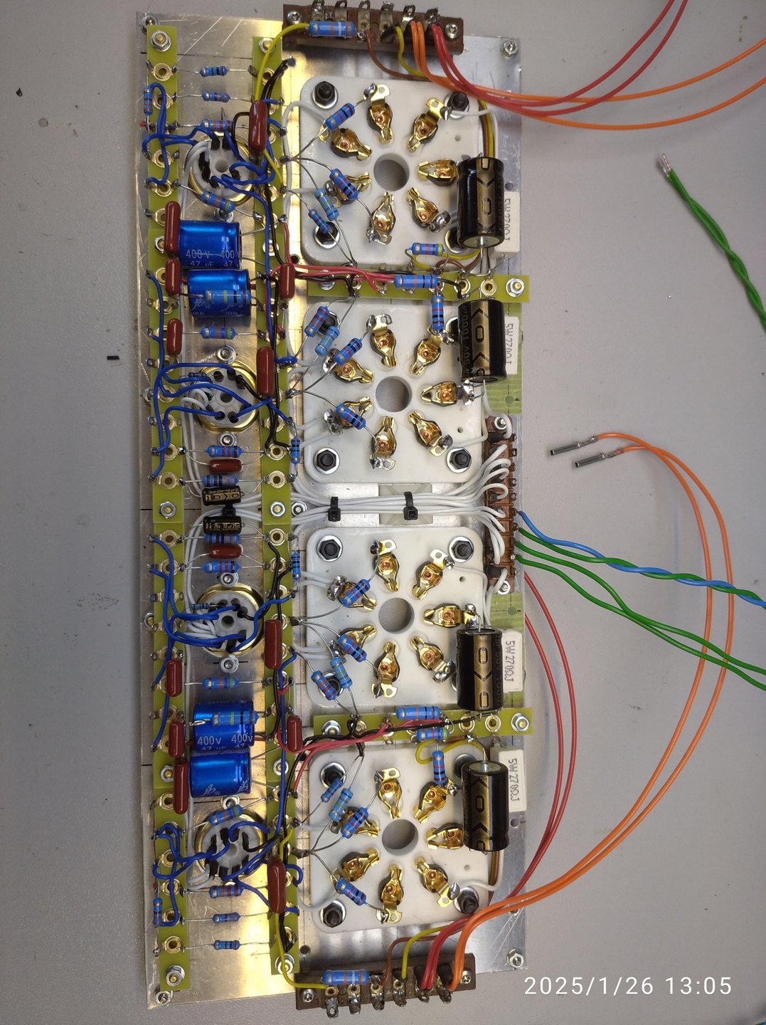

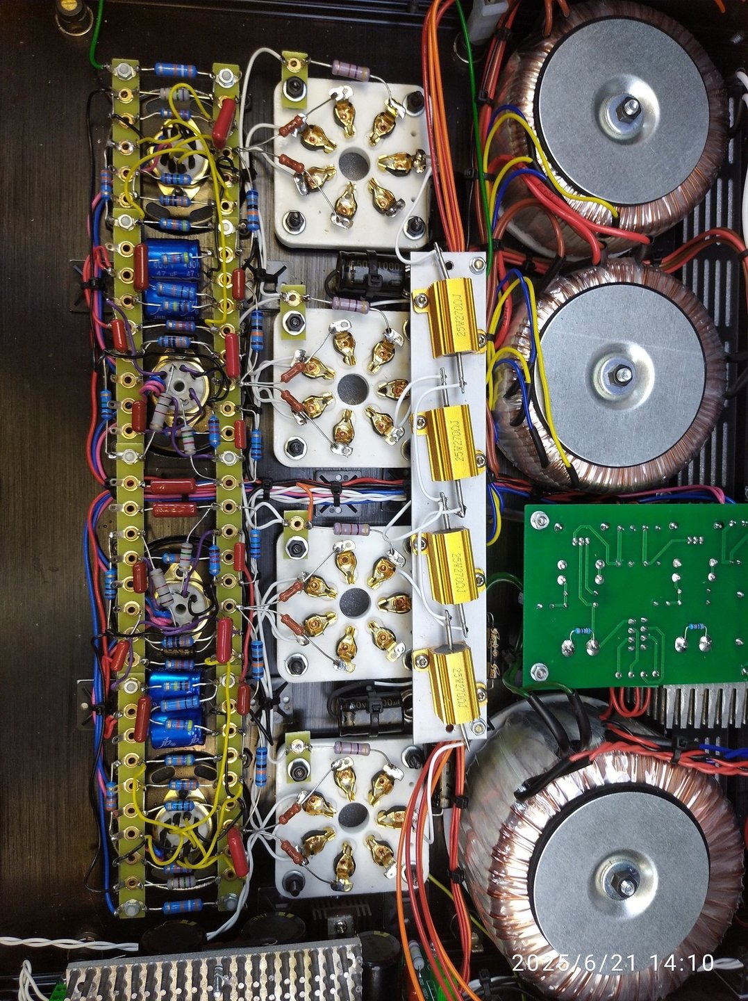

Aleph Сделал я усь на Гу-32 и 6н23п двухтактник ,с темброблоком на 6н2п.В качестве выходных трансов использовал Тан-104,но звук не очень.Моща здоровая,но сам звук не очень красивый,по моему мнению.Сравнивал со своим домашним на 6п14п с нормальными трансами.Темброблок пока не настроил,может после его завершения и получится получить нужный звук.Пока с импульсным питанием разбираюсь.Вся эта машина жрёт катастрофическое количество энергии и так же греется.Вот такая заготовка получилась
    407.4 KB · Просмотры: 50
    315.7 KB · Просмотры: 52
Vachula
18 Сен 2021
209
83
19
Aleph Сделал я усь на Гу-32 и 6н23п двухтактник ,с темброблоком на 6н2п.В качестве выходных трансов использовал Тан-104,но звук не очень.Моща здоровая,но сам звук не очень красивый,по моему мнению.Сравнивал со своим домашним на 6п14п с нормальными трансами.Темброблок пока не настроил.Пока с импульсным питанием разбираюсь.Вся эта машина жрёт катастрофическое количество энергии и так же греется.Вот такая заготовка получилась
Если есть возможность, поменяйте ГУ-32 на ГМИ-6, звук получше будет.
Выходные трансы надо только нормальные, а не ТАН.
8 Дек 2024
12
С нормальными трансами и на этих баллонах звук нормальный будет,тем более что они у меня есть в комплекте.В том вся и задумка была,чтобы использовать стандартные недорогие трансы.Но попробую ещё несколько опытов сделать.

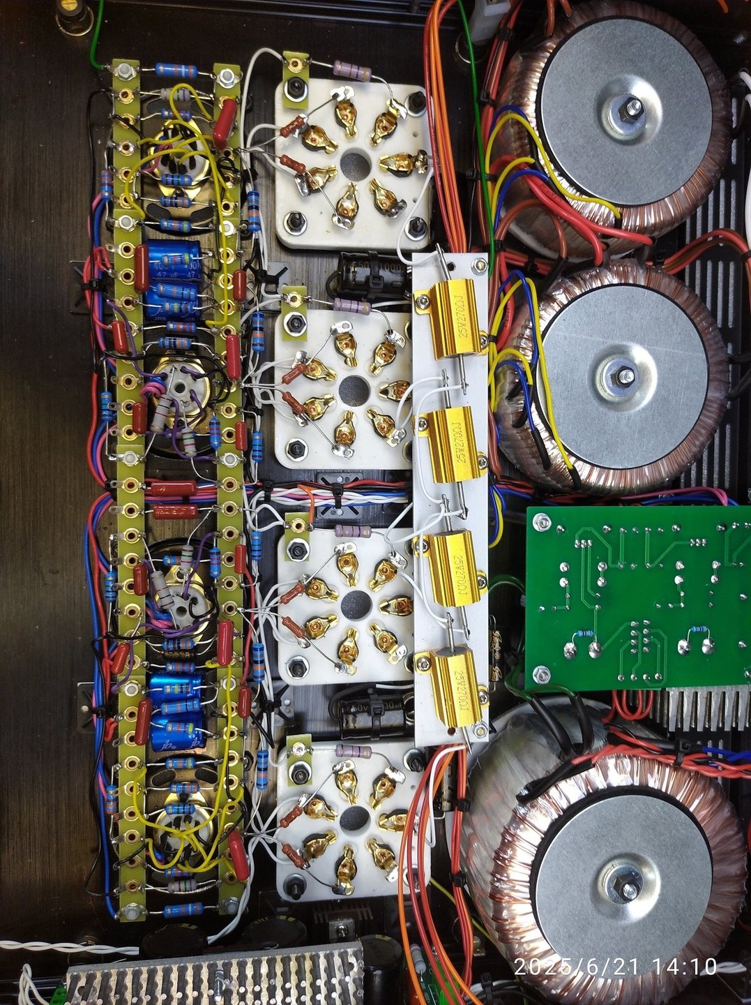

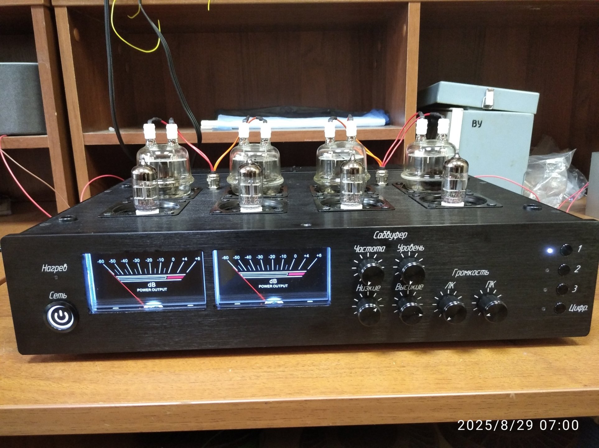

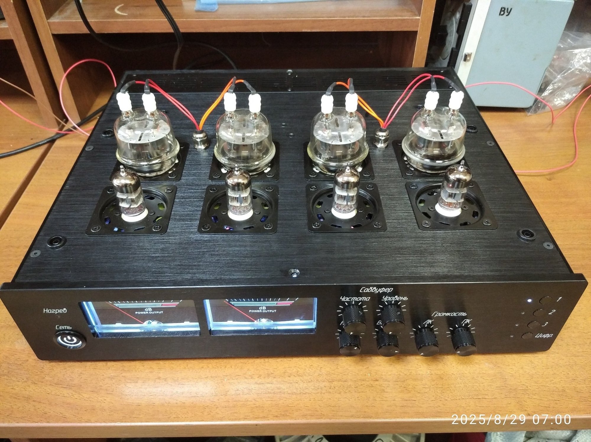

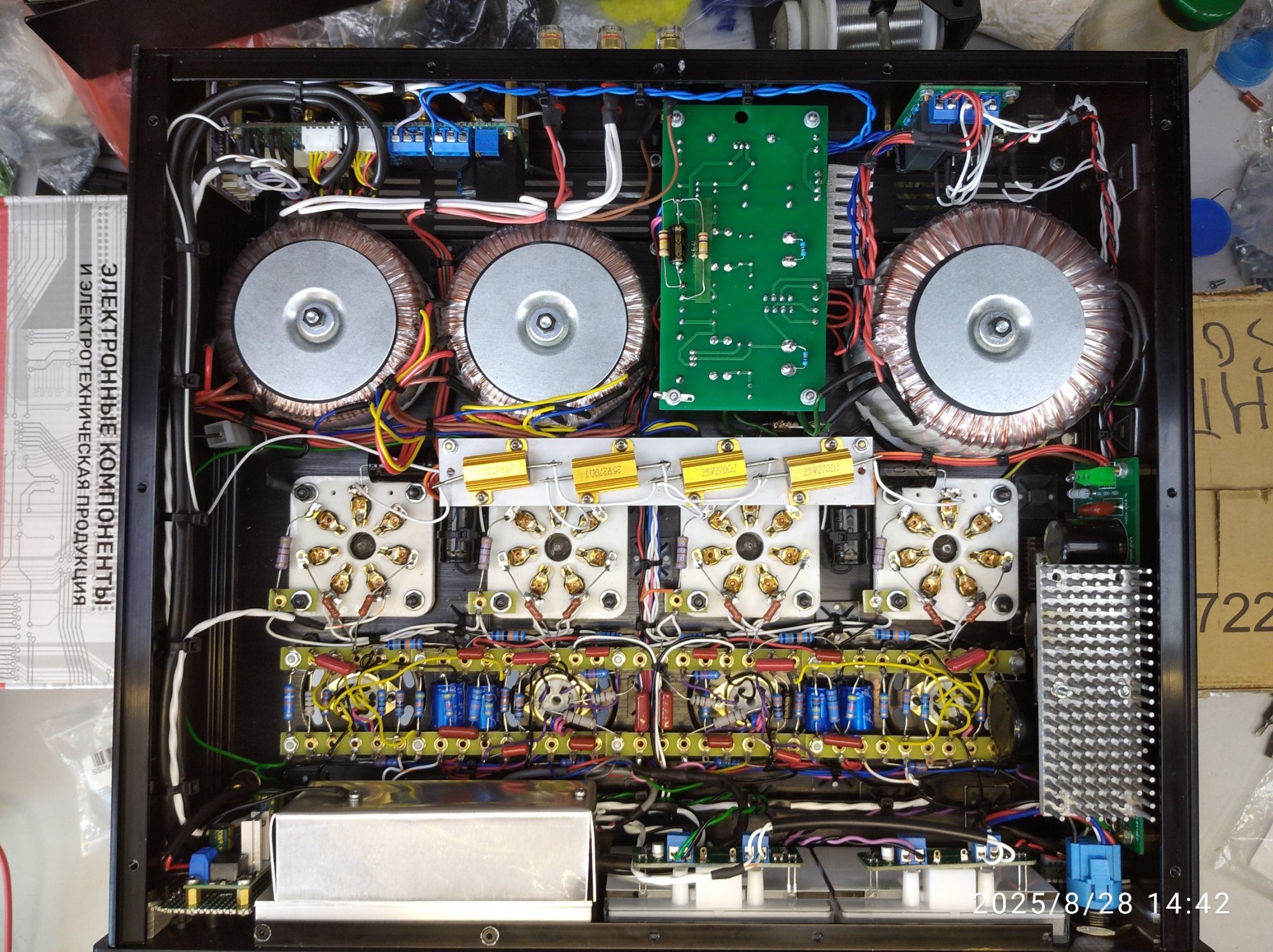

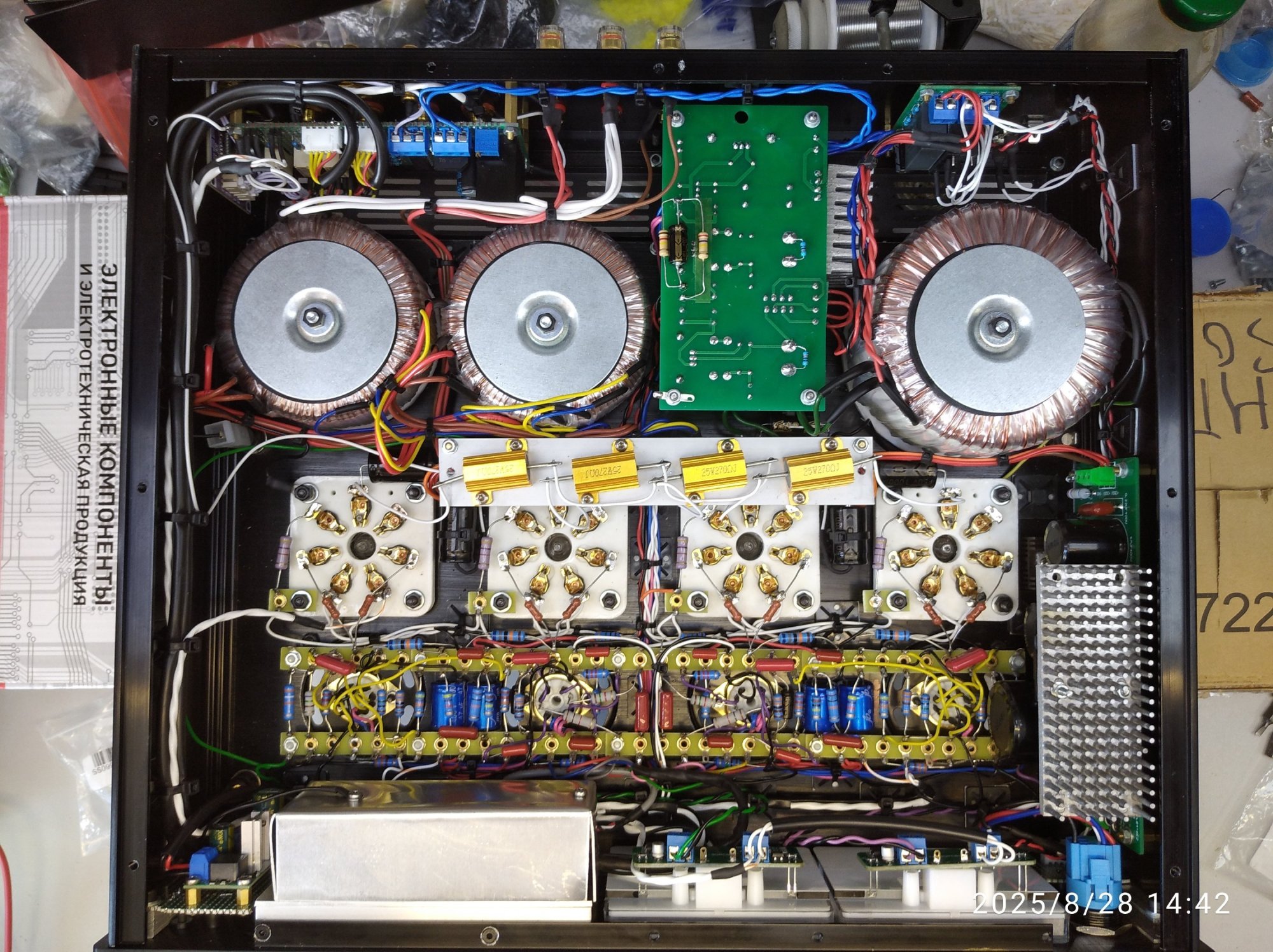

Алеф. Вот подвальчик уже чистового варианта уся на ГУ-32 без подключенных передней и задней панелей..Полный окончательный вариант выставлю позже. Звучит очень хорошо.
    428.8 KB · Просмотры: 52
8 Дек 2024
12
Вакула,у меня система такой накал не потянет(гми-6).
8 Дек 2024
12

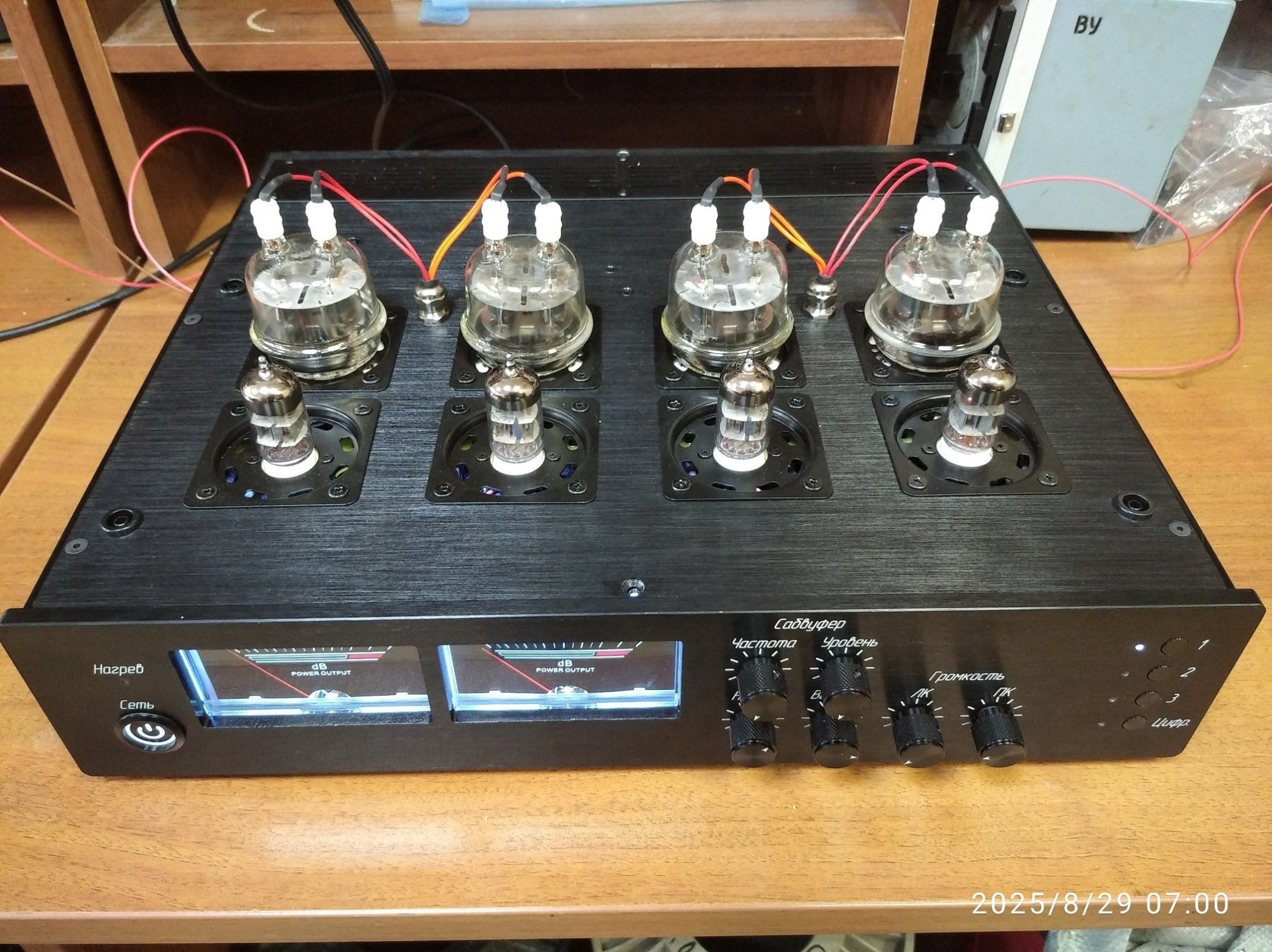

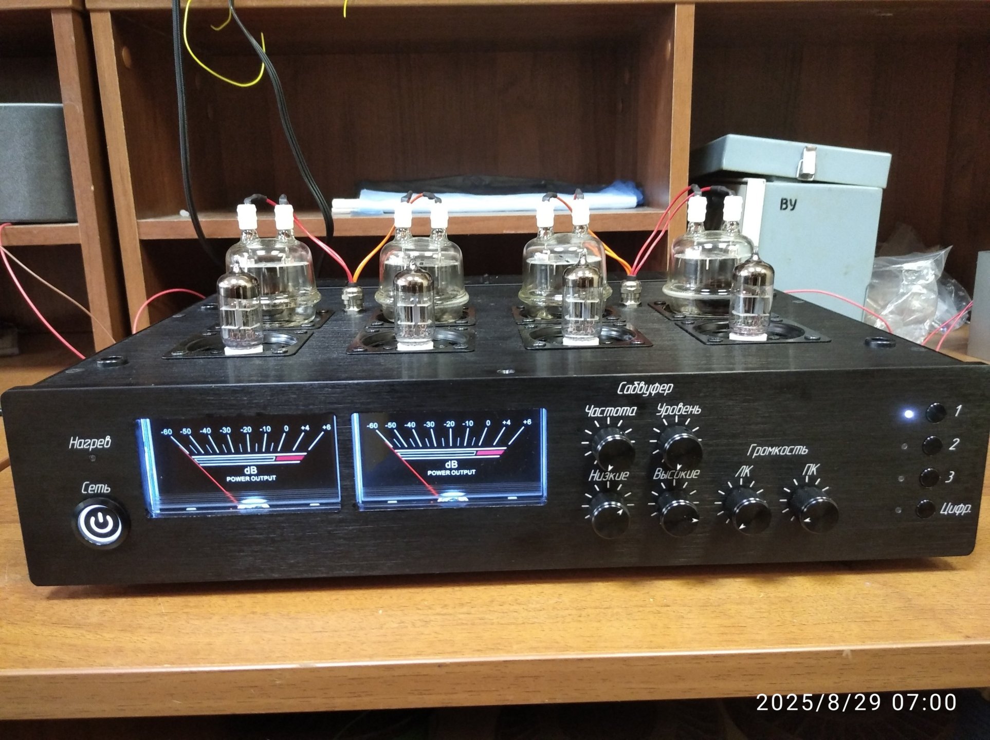

Готовое изделие изнутри со всеми узлами и снаружи,без защитного кожуха(он будет позже)
    642.3 KB · Просмотры: 34
    401.3 KB · Просмотры: 35
    533.2 KB · Просмотры: 38
