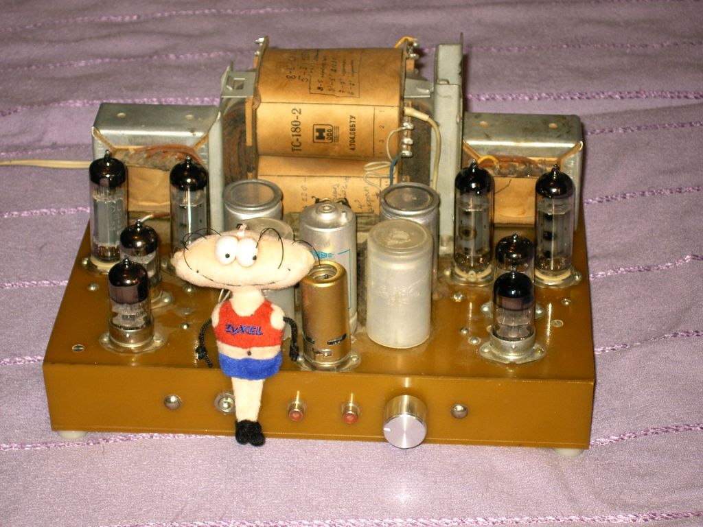

Это был (впрочем он и сейчас есть) мой первый окончательно собранный двухтакт. Все моточные изделия моего изготовления.

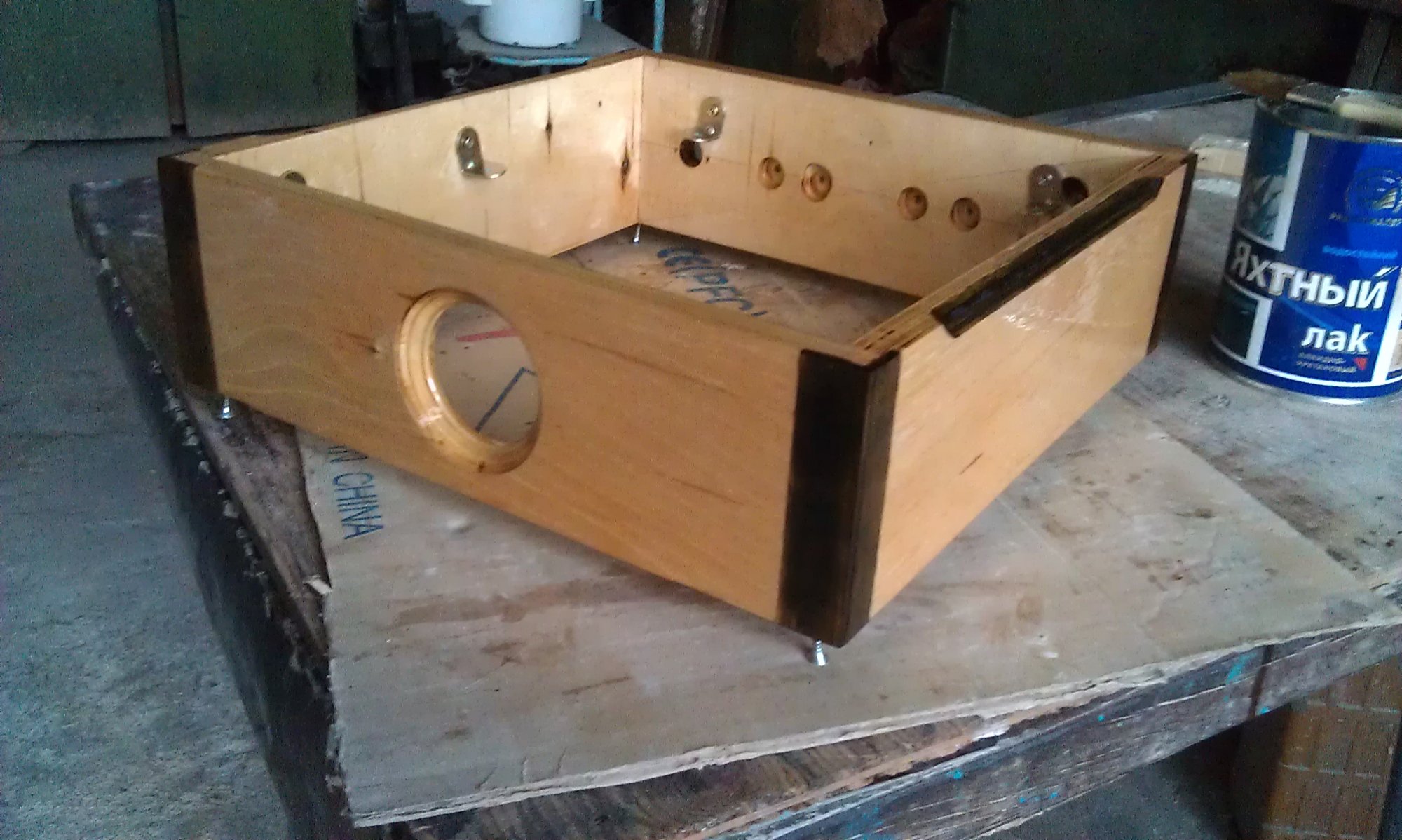

Когда я собрал в кучу всё железо, пришло осознание что собирать всё это в одном корпусе будет неразумно. Я решил сделать его двухблочным из фанеры. В корпусе усилительной части из питания я поставил только пару конденсаторов питания. Я не стал заморачиваться с кенотронами, сделал на ультрафастах, а чтоб жизнь лёгкой не казалась намотал аж 3 раздельных тороида питания. Третий появился позже, когда я решил добавить отдельное питание второй сетки и дополнительный этаж анодного для питания драйвера. В итоге этот этаж в 150 вольт идеально пошёл в питание ИТ в дифкаскаде.
Первоначальная задумка была использовать 6п6с в родном включении с КО. Драйвер ФИРН и на входе триод. Как со мной часто бывает, процент катодной обмотки вышел не 10, а 20 процентов, что повлекло к требованию вдвое большего усиления от драйвера. Что поделаешь, достал я из волшебного ящика пару колечек из пермаллоя и намотал повышающие 1:3 входные трансики. Мотал с отводами, так что заодно они и громкость регулировали. Сразу скажу, при сопротивлении источника 400 Ом полоса вышла от единиц Герц до сотни килогерц на всех отводах. И это не со спадом, я всегда смотрю по 0 дБ. Входну лампочку пришлось сменить т.к. теперь на неё подавалось не 1, а 3 вольта.
Звук мне сразу не понравился - мутный, скучный. Я и отдельное питание второй сетке соорудил, и питание драйверу поднял, и лампы на входе сменил. Так что явно 6п6с виновата.
Решил я перейти на 6п14п. А что, лампочка даже крепче к нагрузкам, имеет выше чувствительность, а значит при той же "бетта" глубина ООС выше и ниже выходное сопротивление. Фазоинвертором пока оставил ФИРН. Звук явно похорошел. Упругий бас, разборчивая середина, тарелочки позванивают.

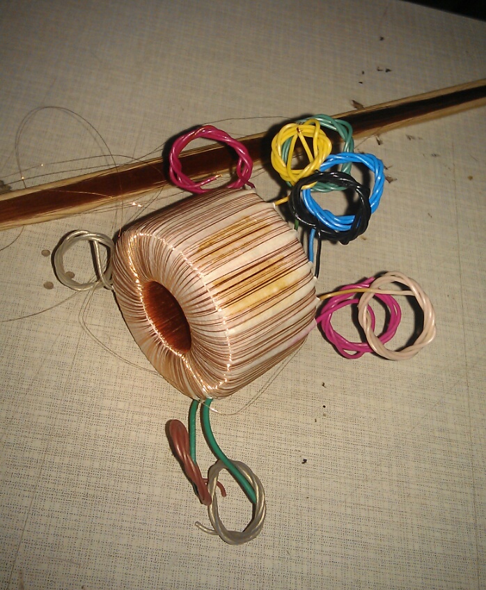

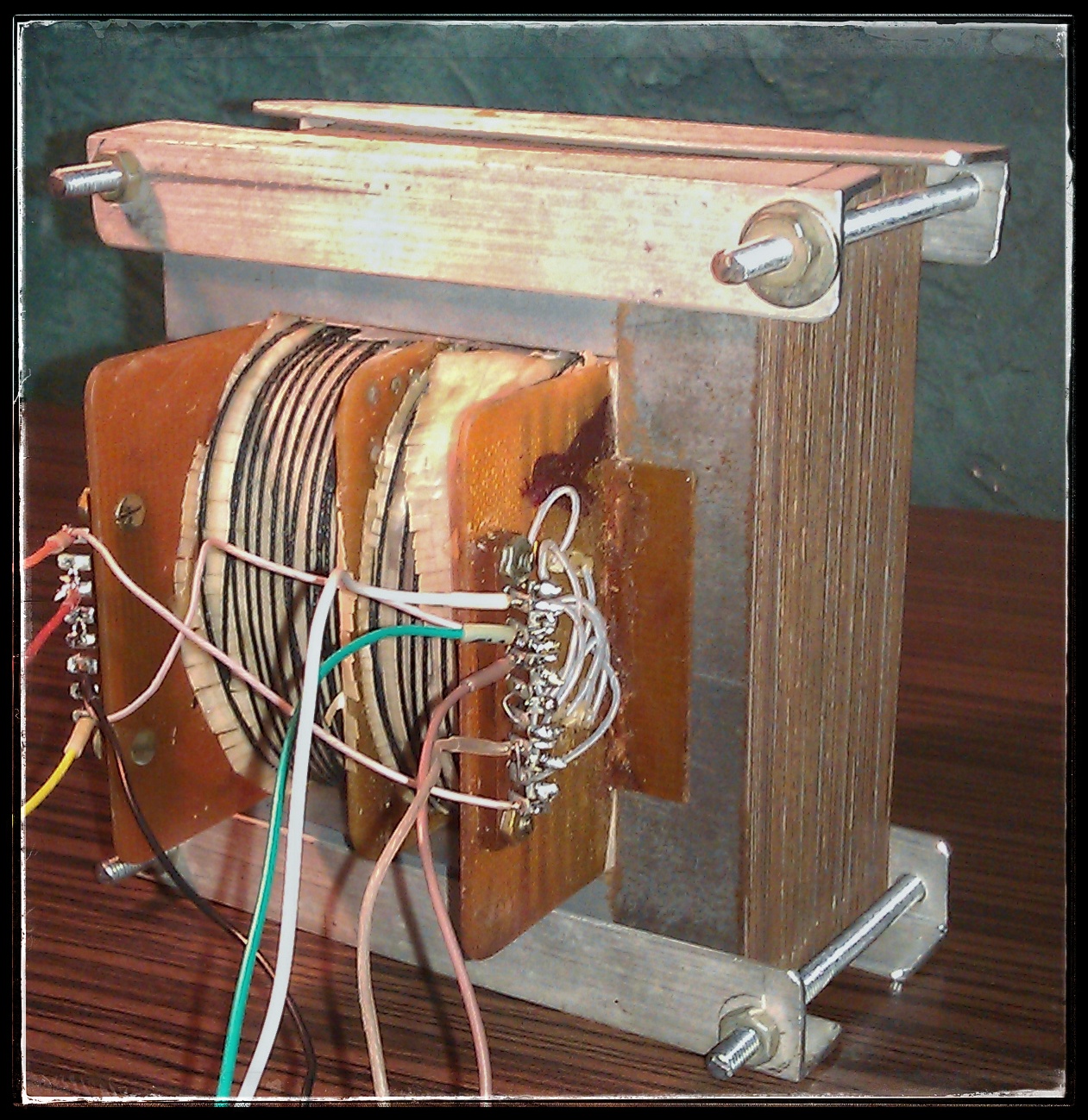

Раз надо, я намотал новый ТВЗ из неполного набора КИНАПовского железа. Каркас сделал новый текстолитовый со средней щечкой. Когда есть вдохновение, мотается за пару вечеров.
Мотал таким образом. Пишу каждую полуобмотку. Вторая моталась с разворотом. Надо помнить что КО часть первички, а потому надо учитывать её при УЛ отводе.
- вторичка 44 витка
- первичка 22% 460 витков
- первичка 28 % 580 витков
- вторичка 44 витка
- первичка 40% 836 витков
- первичка КО 10% 209 витков
В итоге вышло 4170 витков первички проводом частично 0,2 мм и частично 0,25 мм. Вторичка проводом 1 мм последовательно в полуобмотке, а потом эти две впараллель.
Активное полуобмотки первички, то есть одного плеча, 203 Ома, КО - 19 Ом и вторички 0,3 Ома
Приведенное 8732/8 Ом. КПД транса=0,915

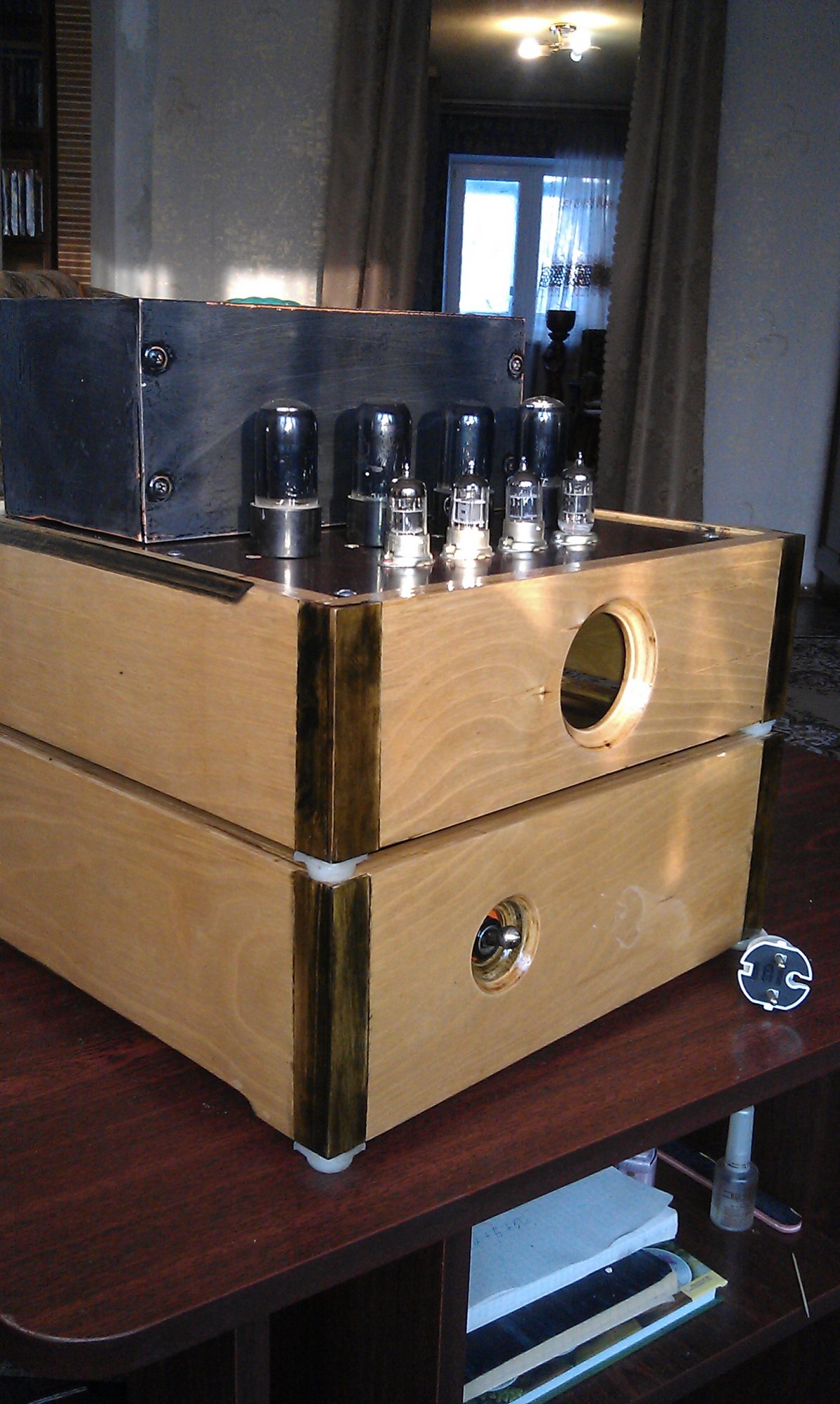

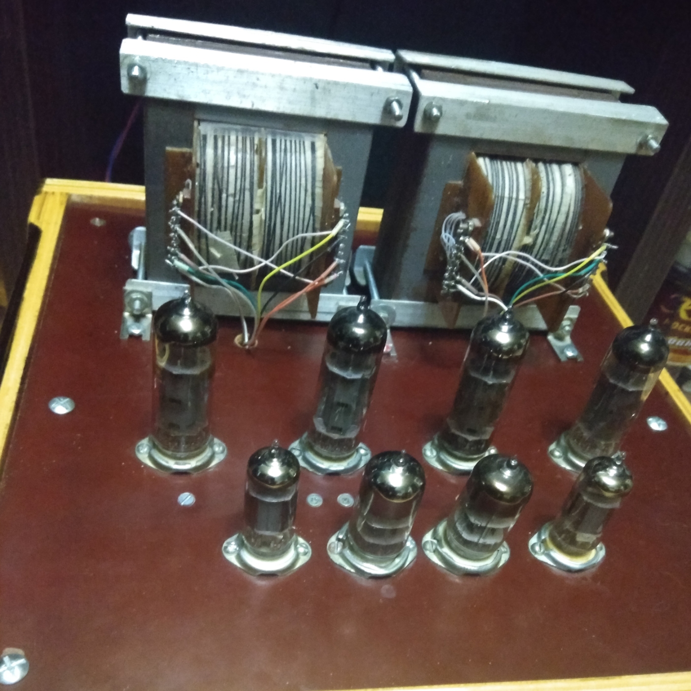

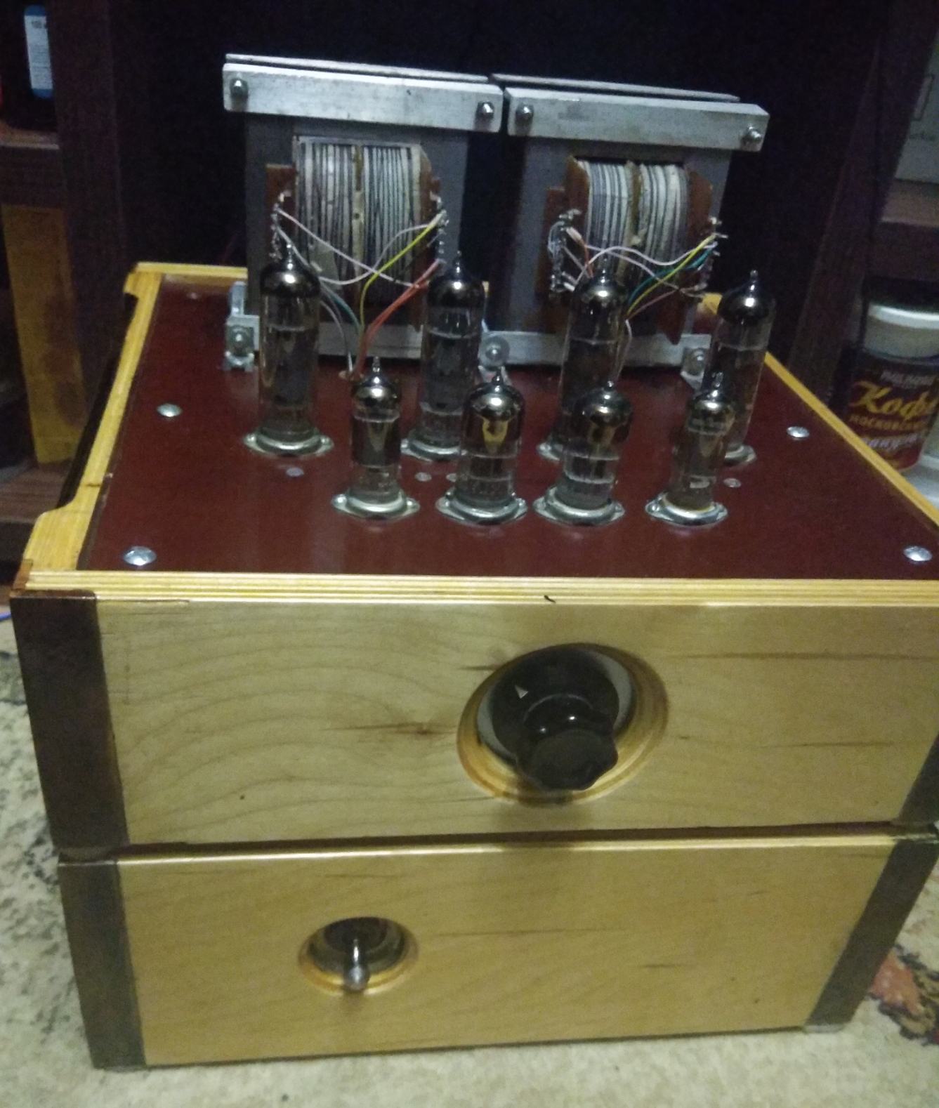

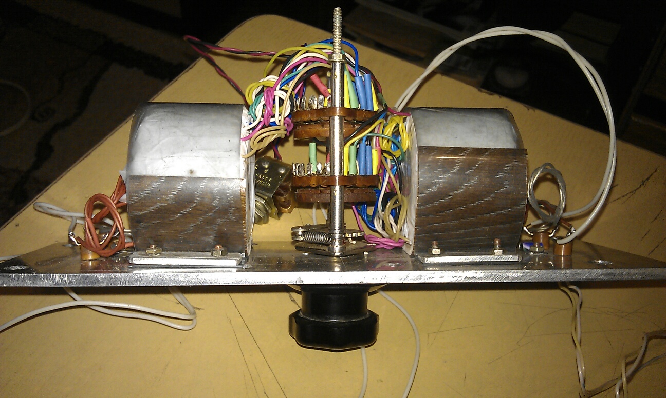

Пришлось сменить верхнюю панель усилителя под новые ТВЗ и лампы. Теперь 6п14п включены одновременно с КО и вторые сетки включены в УЛ другого плеча. Попутно я сделал быструю смену включения второй сетки без перепайки. Это здорово упростило отслушивание при выборе какое включение лучше звучит.
Мне понравилась работа УЛ. Она вносит в звук нотку бесшабашности, драйва, добавляет широту души скучноватому, очень нейтральному звуку катодной обмотки. Как бонус немного снизилось выходное сопротивление.
Вскоре я поменял и драйвер. Раньше там стояли 6ж32п триодом на входе и 6ж1п в ФИРН. Теперь, уже больше года, трудится дифкаскад на 6н3п с ИТ на 6ж5п. Усиление лампочки среднее, но с повышающим трансом на входе его хватает. После этого никаких изменений я не вносил.
Хоть лампочку 6п14п ругают что часто при тяжелых режимах плывёт ток и лампа перегревается, у меня такого ни разу не было, хотя лампы не лучших периодов саратовские. Конечно неплохо бы поменять на лучший вариант, но звук устраивает и всё как-то деньги на другое трачу.
Режим 6п14п 320 вольт анодного, ток 30 мА, смещение около 8 вольт, на второй сетке 275 вольт.. При КО 10% раскачка требуется 30 вольт и внутреннее сопротивление каскада по формуле выходит 0,76к Ом. Это без УЛ, а с ним будет ещё ниже. Не измерял.

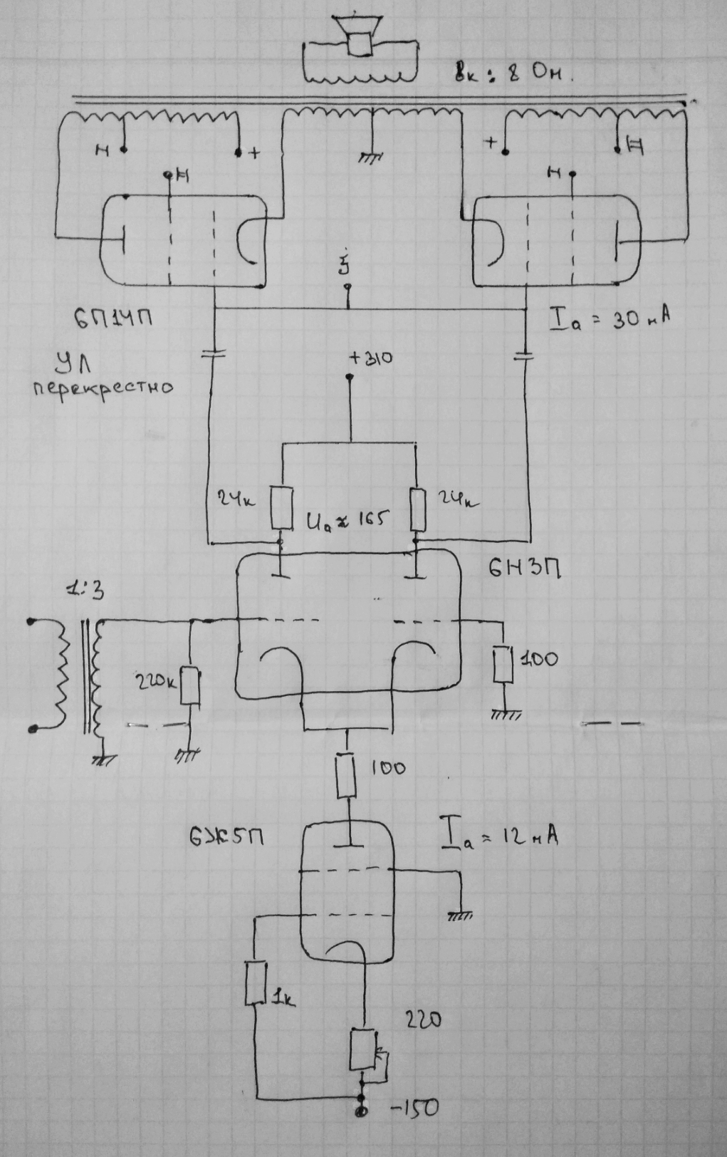

Эта фото пушпула в УЛ включении на 6п14п и трансах от Днiпро12H , одна из лучших по звуку моих поделок. Собрана в 2000 году . За основу взята схема мощника от чешского стереоприёмника .
Звук ультралинейного включения и в самом деле очень живой и интересный, но пришлось завести неглубокую оос для снижения выходного сопротивления до нужного уровня.

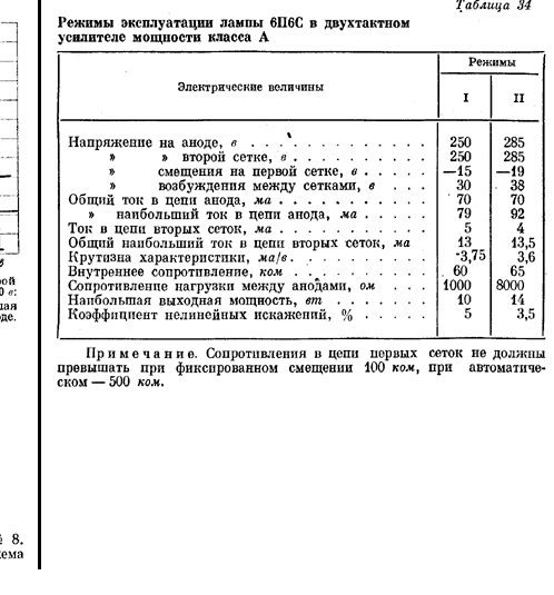

Приведенное 8732/8 Ом.для 6п14п нормально, а для 6п6с мало.

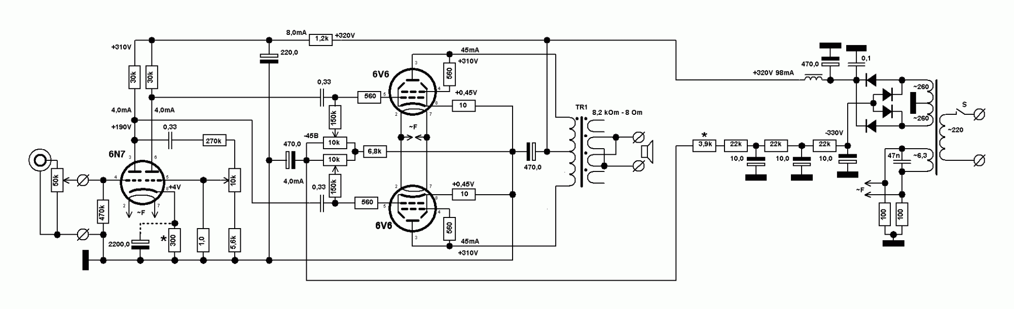

РР на 6п6с в триоде с 22ком/8 ом, ТВЗ от Фестиваля, небалансный драйвер на 6н7с, самая звучная и простейшая схема.

Юрий, не ради спора. Я ориентировался на второй режим из справочника. Ну а немного другое соотношение получилось из-за того, что старался окно в ТВЗ заполнить полностью и вторичку мотал на всю высоту. К слову, потому я в последнее время мотаю вторичку последовательно толстым проводом. Руки устают, но все внутренние слои заполняются полностью, лишь последним корректируется соотношение витков. Да и поправить можно если не угадал с заполнением.

РР на 6п6с в ТРИОДЕ, небалансный драйвер на 6н7с, ТВЗ от Фестиваля, Ктр=50, если точно, К=1250/50 вит, К=25, или 5 ком на лампу, или Rа=20 ком, с учетом кпд 0,85, итого 24 ком/8 ом.
С таким она звучит, стояли 6п6с Светлана, и 1515.

Сначала драйвер был на 6н8с с ПОС и РР на 2*6п6с в триоде, позже - небалансный драйвер на 6н7с, настраивается за 5 минут.
23,300
10,738
Драйвер на 6Н7С , так наз. простой фазоинвертор- одна из любимых схем, при всей её незатейливости и противоречащим требованиям инженерии решениям звучит она интереснее многих других. Вероятно, ситуация как с сахаром- рафинадом: очищенный до синевы, а вкуса того уже нет.
