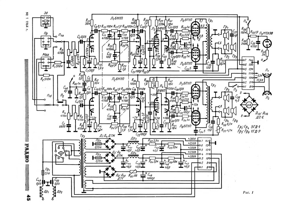

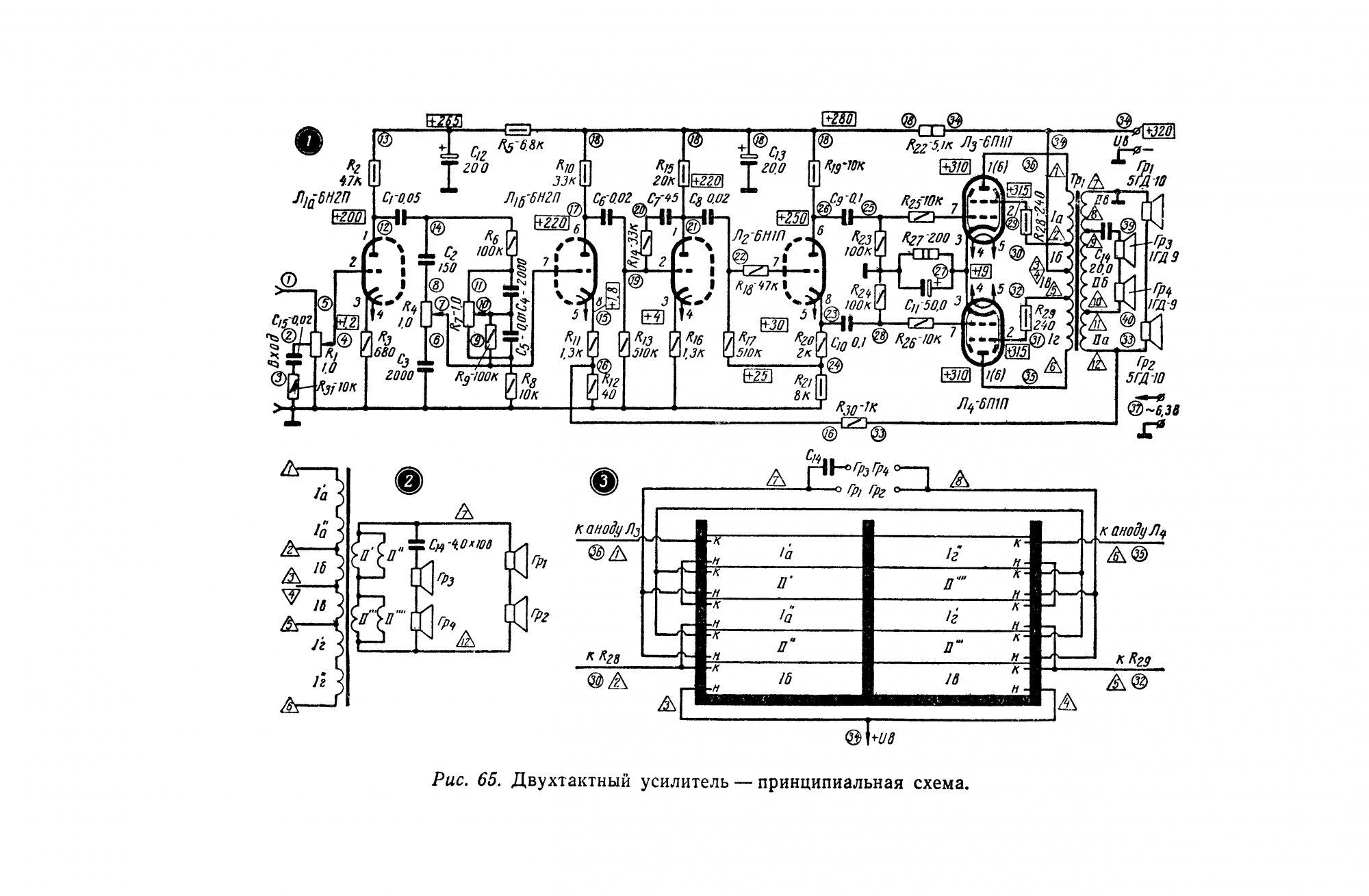

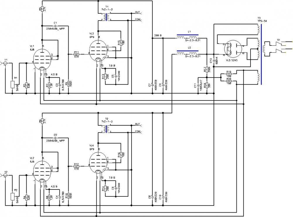

Например такая
    420.8 KB · Просмотры: 266
    214.6 KB · Просмотры: 269

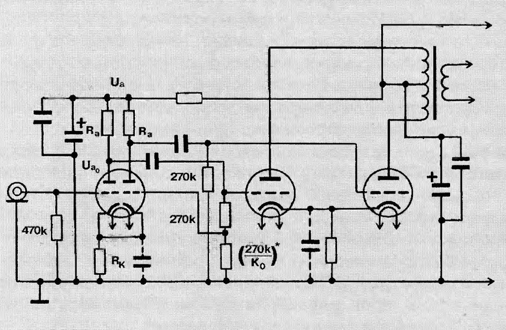

Зашел вчера на новый ап без регистрации, не собираюсь. Александр Степанович ALSS предложил схему как сделать катодную обмотку в СЕ. Просто, и со вкусом!
    103.1 KB · Просмотры: 235

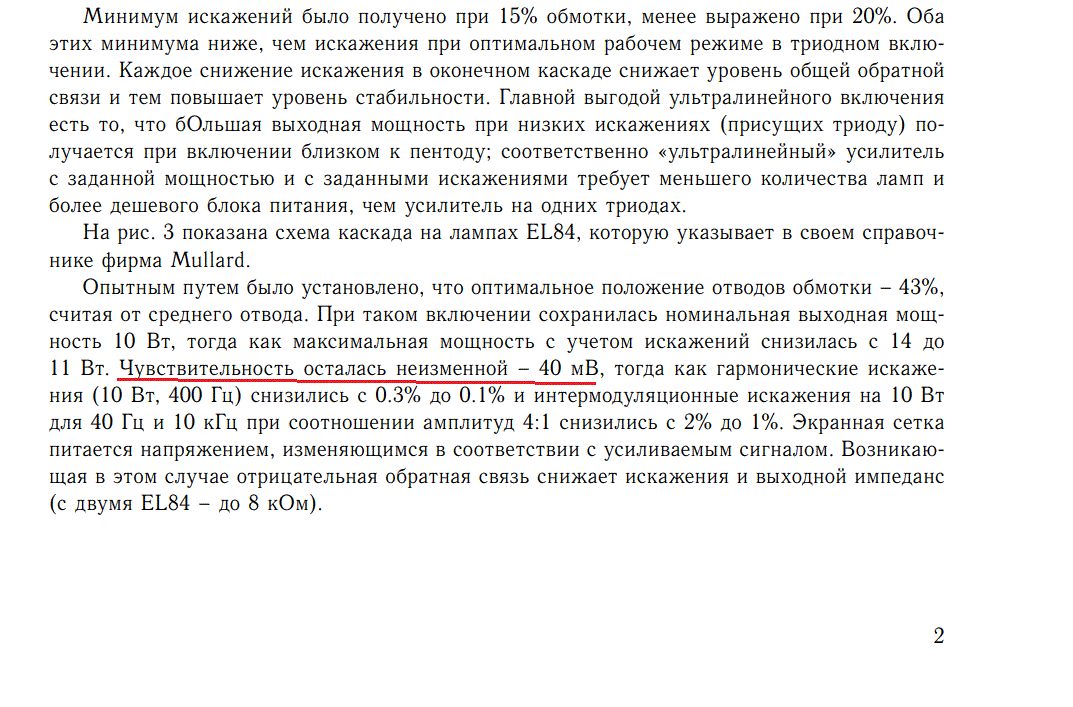

Спасибо. А вот тут так и должно быть?
6п14п уникальная лампа. У неё рабочий режим в триоде, пентоде и УЛ одинаковый — около 6,5 вольт смещения. Таким образом меняется выходная мощность, искажения, но чувствительность одинаковая. У 6п3с в УЛ чутьё по сравнению с тетродом немного бы упало
Я всего-навсего хотел уточнить, правильно ли там миливольты стоят. Мне показалось, что там вольты должны быть. До вашей мысли еще не дозрел)
А есть разница из какого режима расчитывать УЛ каскад на ней?

Для EL84 в даташитах есть все варианты включения, покопайтесь.

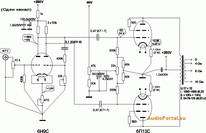

Делал много раз
Первая лампа 6н9с, Rа по 100 ком, вторая 6п3с в РР
    163.4 KB · Просмотры: 160
