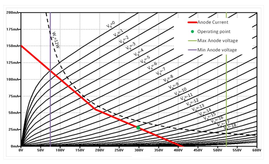

    121.2 KB · Просмотры: 79

Переход в АБ в двухтактном режиме.

Не могу найти, что значит этот перелом нагрузочной. Подскажите, пожалуйста.
Если не читали, думаю Вам стоит почитать пару статей Леонида Пермяка. Там как раз про ВАХ и двухтакт. Называются "От однотакта к двухтакту" и "кое-что о двухтакте". Мне они здорово "облегчили душу". Все эти постоянные упоминания на сайтах что правильный усилок только однотакт, что в двухтакте, о ужас, железо не на подмагничивании, что в классе АБ происходит отсечка и кошмарно портит звук..... Всё это капает на голову что раз мне нравится больше РР, то наверное я глухой пень. А почитал и успокоился))
Леонид там пишет, любая нагрузка на суммарных ВАХ хоть в А, хоть в АБ остаётся прямой и никуда не скачет. Так что неглубокий АБ дело очень даже разумное.
Лично я с 6п14п и 6п1п менял ток покоя от 15 до максимальных в моём случае 40 мА и разницы в качестве на разумных уровнях громкости не заметил. Для самоуспокоения оставил на 30 мА. Буду ревизию делать, ток проверять, поставлю 25 мА
Именно так, рассматривать надо ДВЕ лампы, так что беспокоиться об этом не нужно. Я бы и глубокий АБ рассматривал без проблем, близкий к Б.
По поводу тока, чем он больше, тем больше мощности в классе А, применительно к 6П14П, к примеру. При переходе в АБ начинает расти внутреннее сопротивление каскада, и низ будет "легчать", что бы этого не происходило просто добавьте энергоемкости в БП и запас к ОООС.

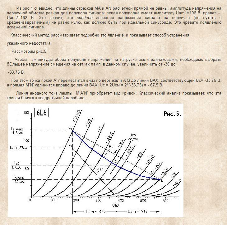

А где можно вот об этом прочитать? Как вычислить этот сдвиг. В литературе указан Войшвилло, книгу по УНЧ курю, пока не нашёл.
    133.6 KB · Просмотры: 80
Почитайте тему по ссылке. Картинки правда на том форуме постепенно пропадают, может каких уже нет ((( но там как раз Пермяк двухтакт объяснял
Там на форуме и другие темы в разделе теория ценные. Есть по КО
Режим АВ2 тоже очень хорошее дело, если надлежащим образом спроектирован.
В том числе и с УЛ включением.

Катодный повторитель нужен, но это не так и сложно. Вопрос в выходных лампах. Если выбор ограничен, то АБ2 - выход, безусловно.
