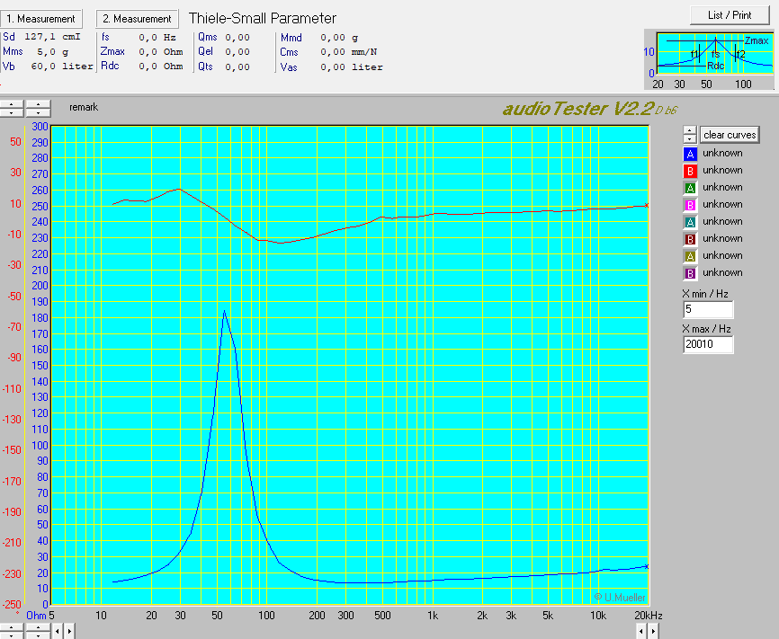

Всем привет! Приобрел интересные автомобильные динамики. Измеренные параметры оказались лучше чем заявленные производителем. Высота нижнего фланца 7 мм. Но заявлен малый ход диффузора - 0.8 мм. Высокая чувствительность -94 дб. Есть медный виток на керне. Звучит приятно. Если пускать как среднечастотный то от 300 - 500 гц можно ввалить под 100 ватт. А если на малой мощности то от 80 герц работает в фазоинверторе в корпусе от s-30. Позже проверю на ачх.
Импенданс и фаза от частоты. На 20 кгц около 7 ом.
28,091
13,445
если с Т-С не наврали, а конструкция навевает, что не наврали, то ящик от S30 им даже великоват.

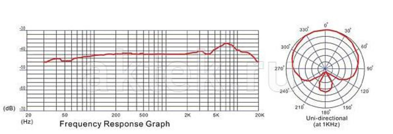

Нашел причину кривоватой ачх на верху. При измерениях использовал
ИНСТРУМЕНТАЛЬНЫЙ МИКРОФОН INVOTONE CM610PRO​
Вот ачх динамика в закрытом ящике от s-30 и ачх микрофона. А я уже думал ограничивать полосу на 300 - 3000 гц.

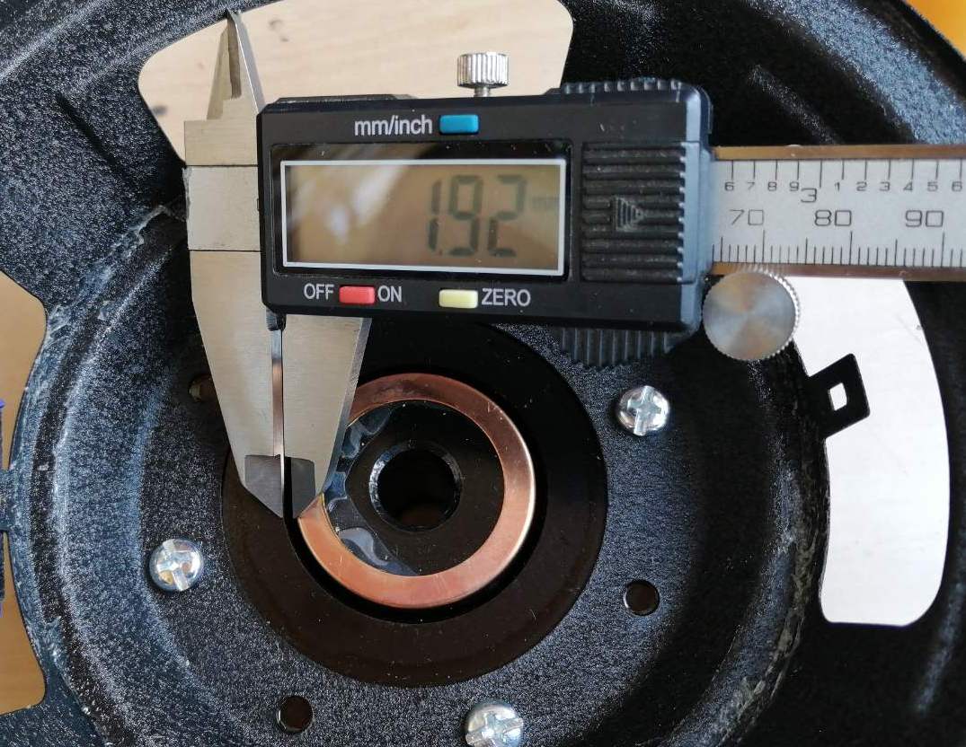

Знакомый мастер по динамикам перемотал катушку на 16 ом и переклеил подвес на ппу. Изначально там был обмедненный алюминий высота намотки 8 мм диаметр провода 0.25 с изоляцией. Намотал провод 0.15 высота намотки 8 мм.
Это он сам про себя слухи распространяет что он мастер или из других источников известно? Из каких?
Если верить представленной информации там зазор 1.92, какой-такой басовик может получиться если мотать круглым 0.25 в 2 слоя? Никакой. Надо было нормальному Мастеру отдать, он бы намотал провода толщиной 0.8 и плоского, это в 2 раза больше. (для тех кто не любит считать - поясню: 0.8 плоского примерно в 2 раза больше чем 0.5 круглого)
Опять в 2 раза. Заметили закономерность? Сразу Игорь перед глазами появляется как живой. Они всегда в 2 раза хреновее делают.

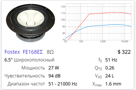

Я вижу негодные измерения негодными средствами на основании которых делаются негодные выводы.
Относительно переделок и стремления купить пачку рублей за пять копеек, это сомнительная затея.
Переделка СЧ динамика в НЧ динамик? На мой взгляд дилетатнта, это не так просто, как кажется.
Думаю, у Рутковского это получилось бы лучше поскольку он имеет большой опыт в сборке самых разных динамиков (как я понимаю, в основном из готовых узлов). Думаю, он всё-таки переделывает одни НЧ динамики в другие, улучшенные НЧ динамики.
Не имел дела с этими Фостексами, но к рекламным картинкам отношусь настороженно. Частенько на них "ловкость рук" и якобы "никакого мошенства".
Но даже на этой картинке противоречия.
С одной стороны ясно написано - Широкополосник и это подтверждается графиком со спадом от 200 Гц.
И тут же написано про диапазон 51 Гц-21кГц.
Насколько хорошо будет работать данный динамик во всём этом диапазоне? Кстати, разумно не показана АЧХ для такого диапазона.
С другой стороны - ФИ для ШП динамика???
Все линии графиков явно симулированы, а не измерены.
Странностей достаточно, взять хотя бы цену деления в 0,5 дБ. Это только для того, чтобы показать разницу 0,3 дБ между жёлтой и синей линиями?
Желание получить динамик работающий 50...20000 Гц из недорогого автомобильного, понятно. Сомневаюсь в результате и желаю успеха в данном нелёгком деле, хотя в чудеса, прочитав Библию, не верю.

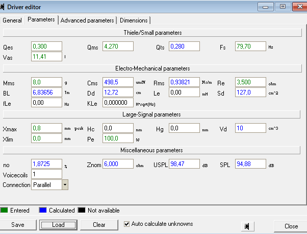

В моем переделанном динамике Mms 8.7 грамма. И если намотать проводом 0.8 как рекомендует Дмитрий то что будет? Вырастет масса и увеличится мощность ну и все параметры уйдут. Мне нужен чувствительный динамик широкополосный с мощностью не более 1 ватта. Эксплуатироваться будет с плеером FIIO M3K. Плеер работает на нагрузку 16-32 ом. Мощность на 16 ом 42 мвт. При громкости 50% это вполне комфортное прослушивание и... Нравится засыпать под негромкую музыку. Позже попробую динамик в корпусе от 10 мас-1. И сниму ачх. Кстати при 20 мвт давление 73 дб. Это даже громко. Я уже человек в возрасте и в свое время поработав на дискотеках хочется покоя.

Самый простой путь — перемотать катушку таким же проводом, но вдвое больше, на 8 Ом. Вес вырастет, ход вырастет, резонанс снизится, добротность подымется до удобных 0,45-0,55 и уже получится нормальный мид для двуполоски. Глубоко не залезет, но намек на бас появится. И усилителю легче будет на 8 Омах.
И Вы пришли к тому же мнению. Только решение подкачало:
Вес вырастет - это же круто: масштаб добавится. Резонанс можно сделать любой. А вот с добротностью наоборот, она снизится. Сколько раз уже говорил: прежде чем рассуждать о добротности - сначала выучите что это такое.
Не сосчитать сколько раз говорил Игорю что увеличивая катушку увеличиваем бас, а он всё не верит. Все поняли и уже сами рекомендуют, а он всё спорит - тормоз упрямый какой.
