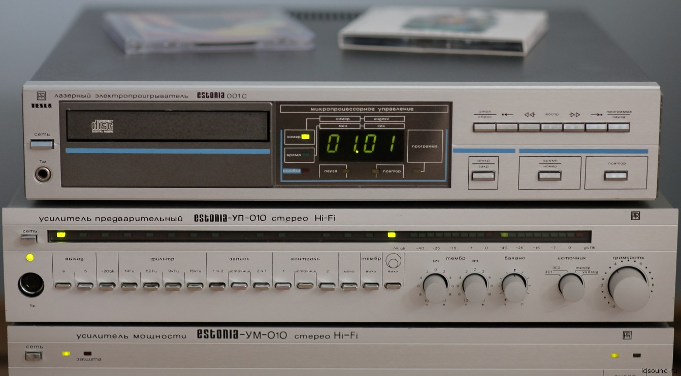

Таллинский завод “Punane Ret” совместно с чехословацким предприятием Tesla. Первый серийный проигрыватель CD в СССР. Выпуск с 1988 года. Всего выпущено 2454 проигрывателя. Эстония ЛП-001С
Назначение: цифровой лазерный проигрыватель с прямым приводом диска и фронтальным механизмом загрузки компакт-диска предназначен для высококачественного прослушивания фонограмм с компакт-дисков, совместно с УКУ и АС высокого класса или на стереотелефоны.

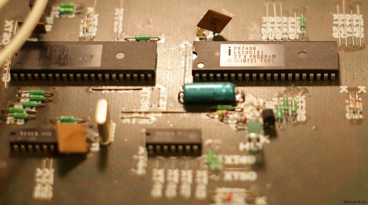

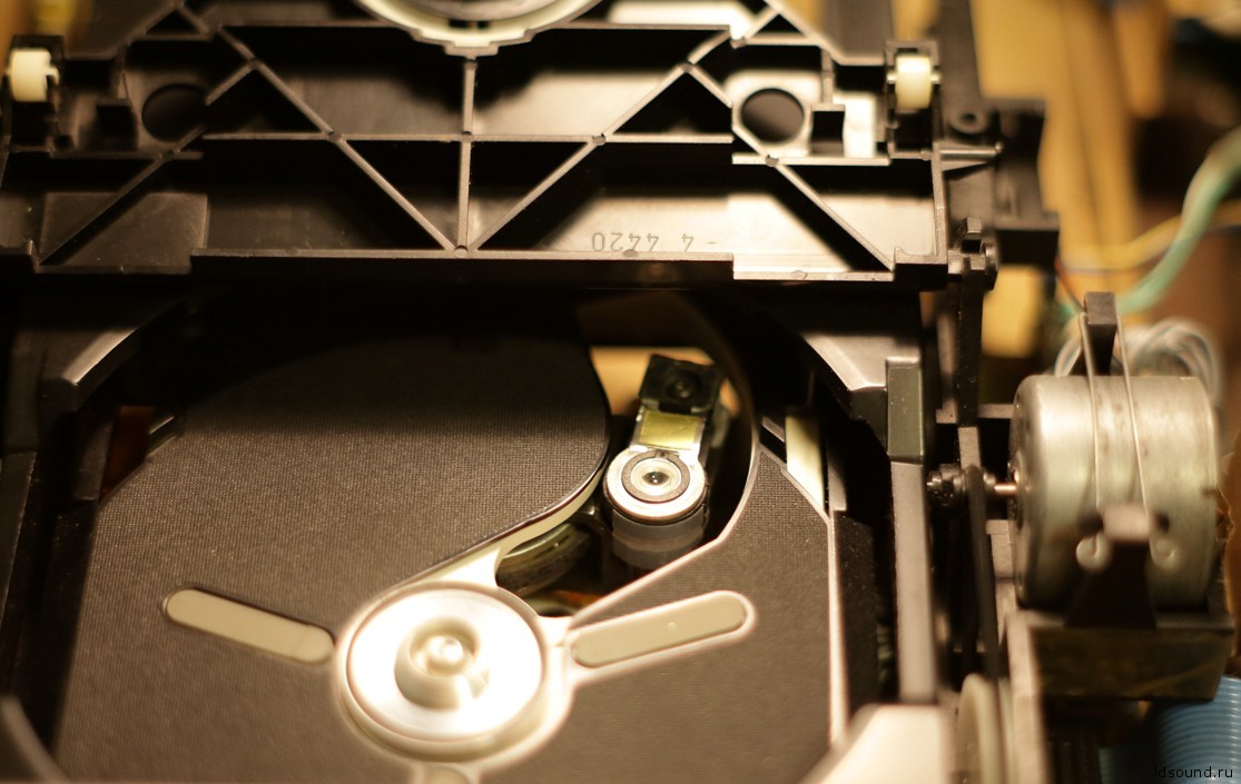

Блоки проигрывателя выпускались в Чехословакии с использованием микросхем Philips, Intel, собственных радиокомпонентов и отдельных деталей советского производства. Использовался оптико-механический блок Philips CDM-2. Блок питания и корпус аппарата выпускались в СССР. Так и появилась на свет “Эстония ЛП-001”. Эту же модель с некоторыми незначительными отличиями предполагалось выпустить на рынок самой Чехословакии под названием “Tesla MC 925”, однако было ли это осуществлено – неизвестно. “Эстония ЛП-001” выпускалась с 1988-ого по начало 1990-ого года. Вероятно, производство было прекращено вскоре после “бархатной революции” в Чехословакии. В интернете бытует легенда, что проигрыватель был произведен серией в 2454 экземпляра, однако известен аппарат с серийным номером 002720.
