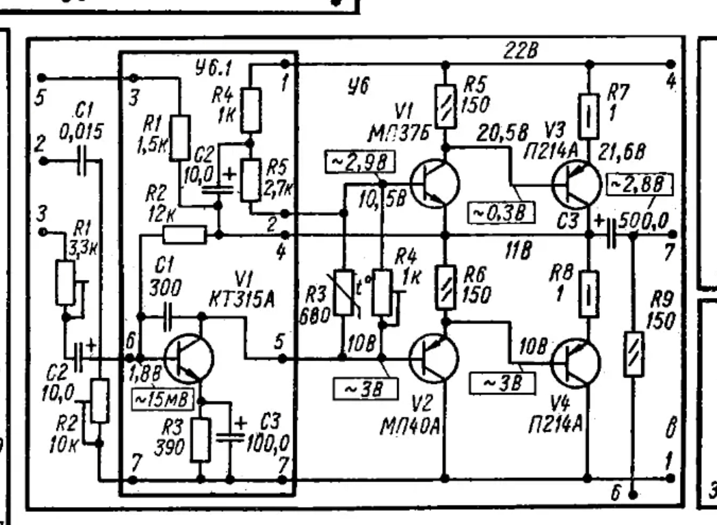

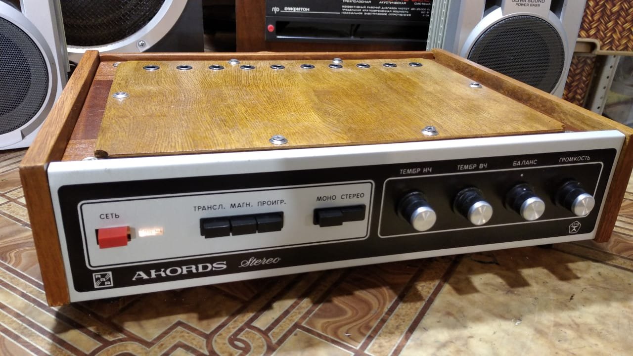

Причём тут Акордовские 213е то?
В Веге 101 214А,такие же как в Корвете...
Ох и знатоки.
Акордс у меня был,в необрезанном варианте ,сделал усь послушал.
Вот его звук мне не зашёл,хотя в принципе интересно было послушать.

Другой уровень звука это с ft 1 МГц для этих схем
То есть п605а и гт806 из ходовых наших,
Из ходового импорта как раз ad 161,162 и 166
И опять ,причём тут импорт?
При том, что массово советского усилителя на хороших музыкальных транзисторах нет.
А П213-217 это во всех этих схемах с оэ
одна и та же типичная грязь на верхах.

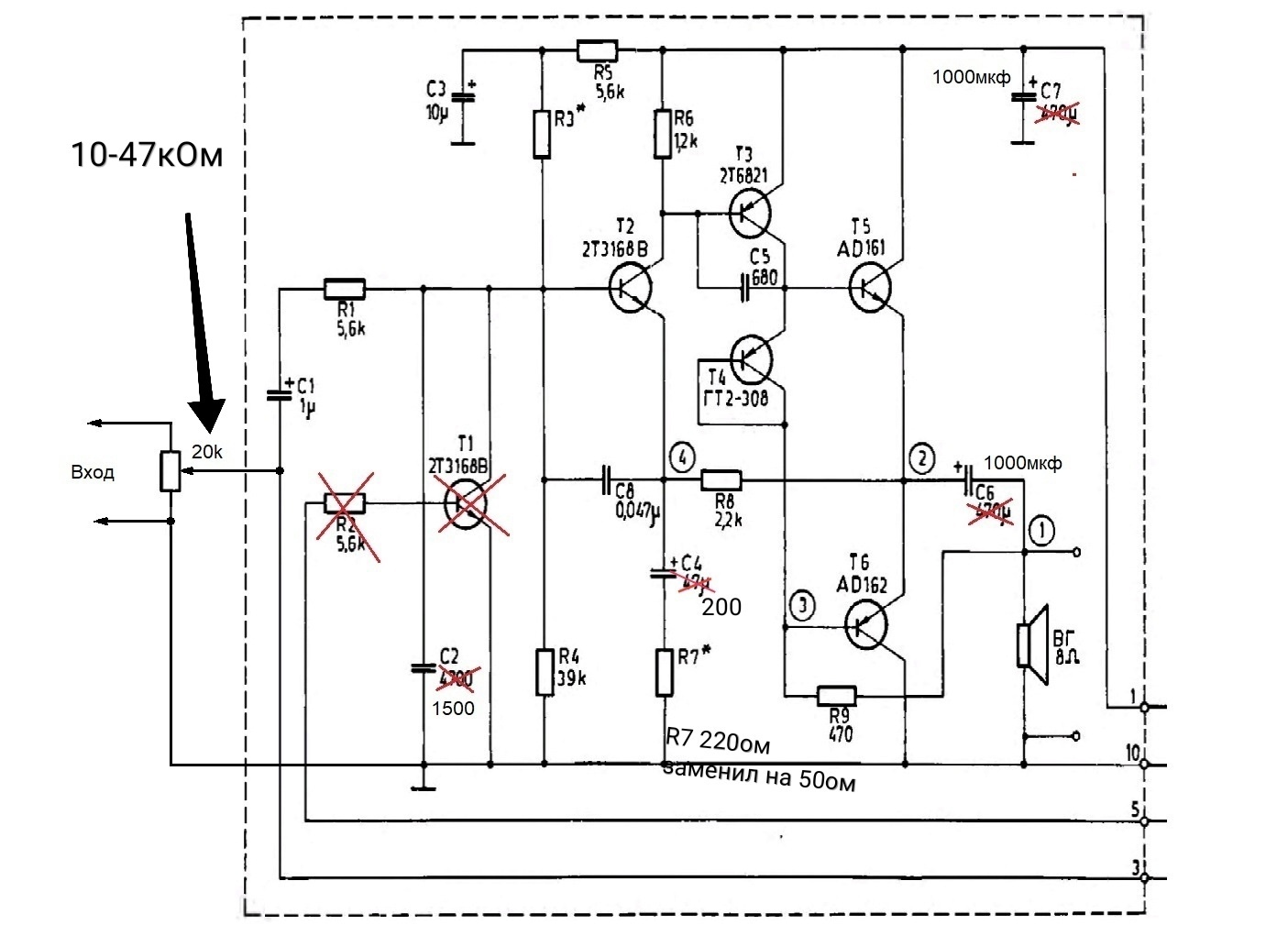

Лен?
А что это за усь такой?
УНЧ болгарской рации Лен
рация называется Лен-б.
В определенные годы унч был с ВК на германиевых транзисторах tungsram ad161,162 ( позже на микросхеме стали делать) остальные транзисторы в схеме - кремний - болгарские полубочонки
Там удаляется входной транзистор тангенты, (t1) уменьшается резистор, (r7) отвечающий за коэффициент усиления (с 220 терпит до 50 Ом и АЧХ не обваливается на слух конечно, а не по осциллографу) и работает не греется в ТЧ и на 4 ом. 1 Вт на 4-8 ом там итак есть,
Можно ещё в эмиттеры ВК вкорячить по 0,2-0,5 ома, для безопасности при подъёме питания, без них при подъёме питания до 4s (4*18650=16,5 вольт)мощность растет, а вот про нагрев вк не помню.
Унч схема переделки.
Полпитания в точке 2

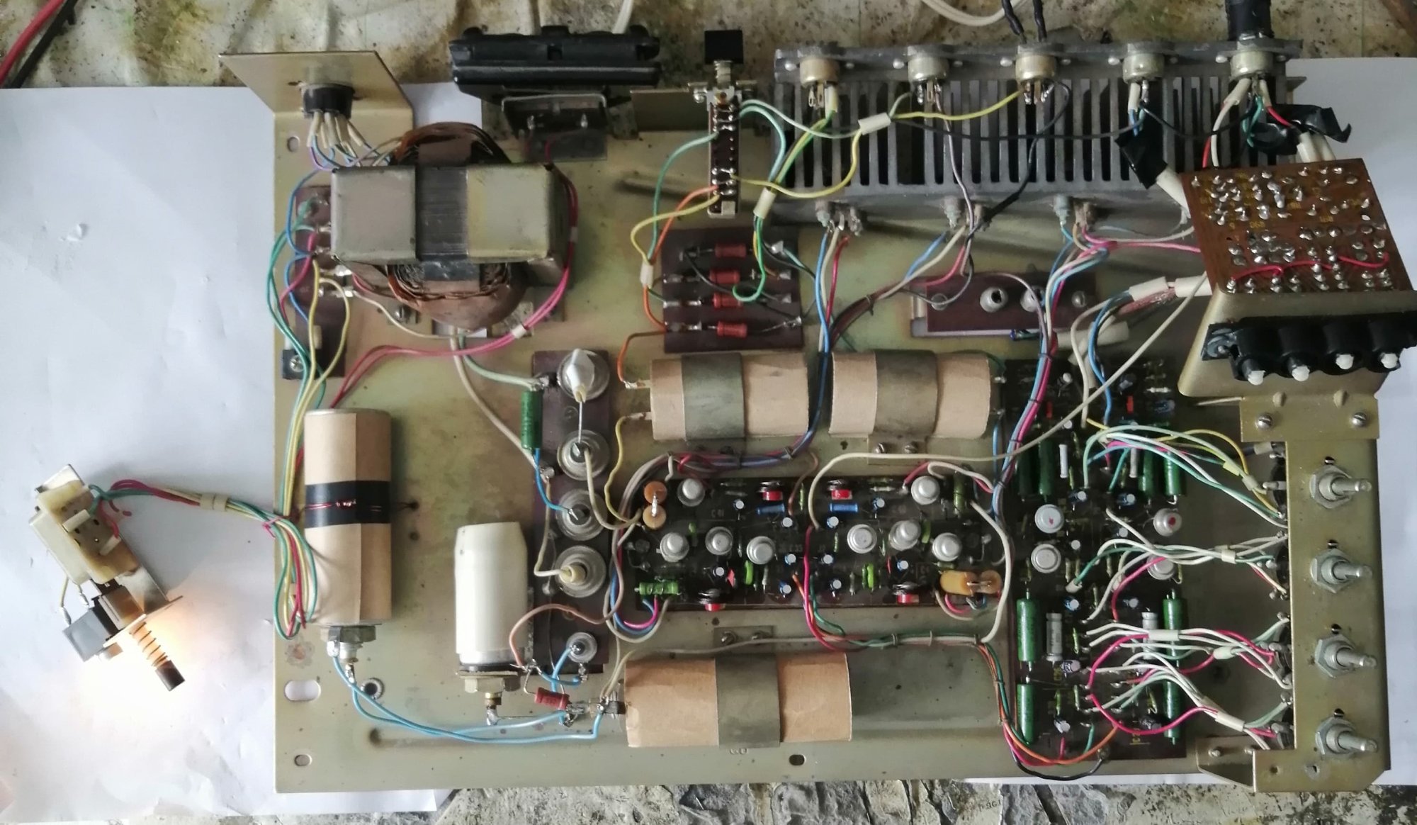

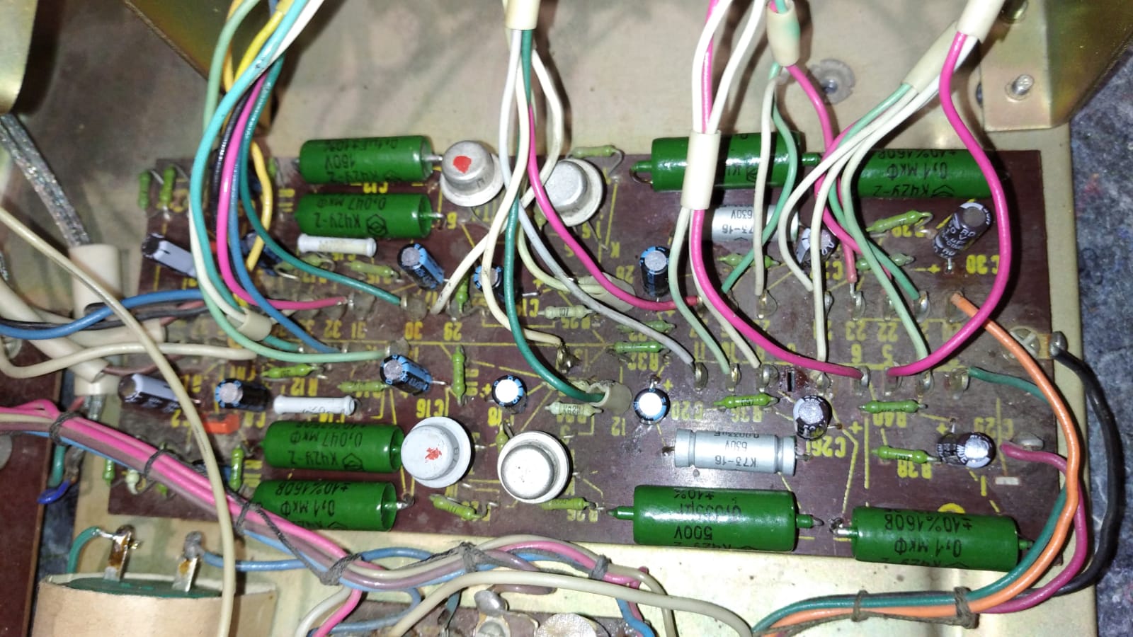

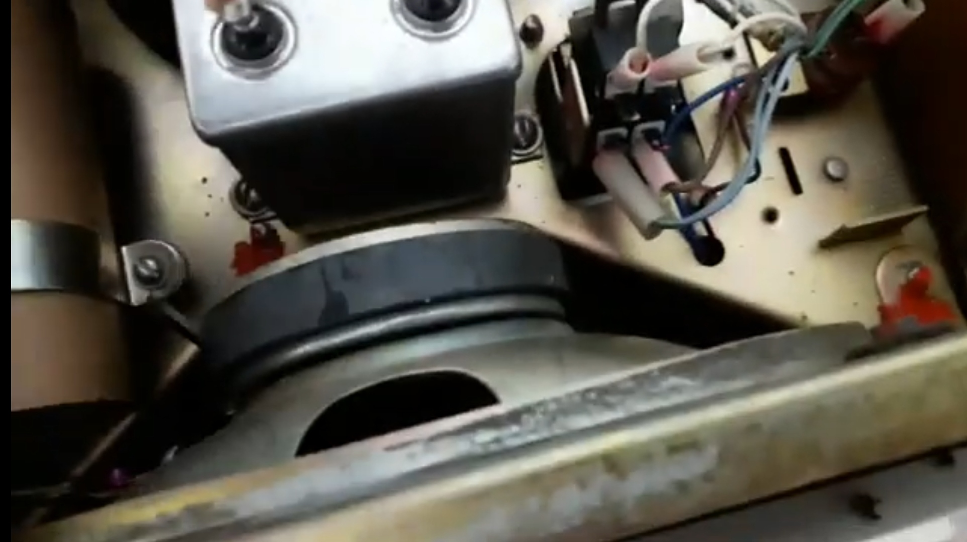

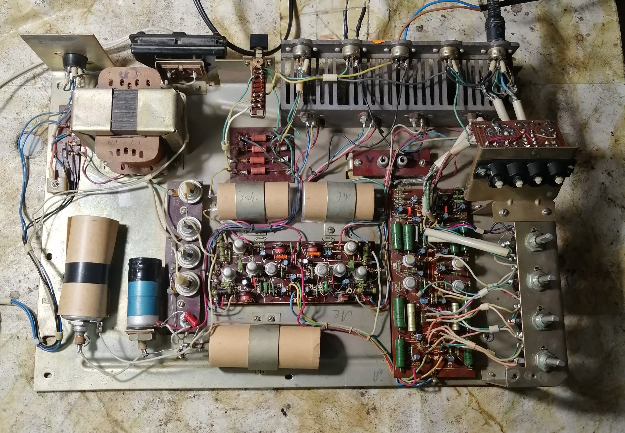

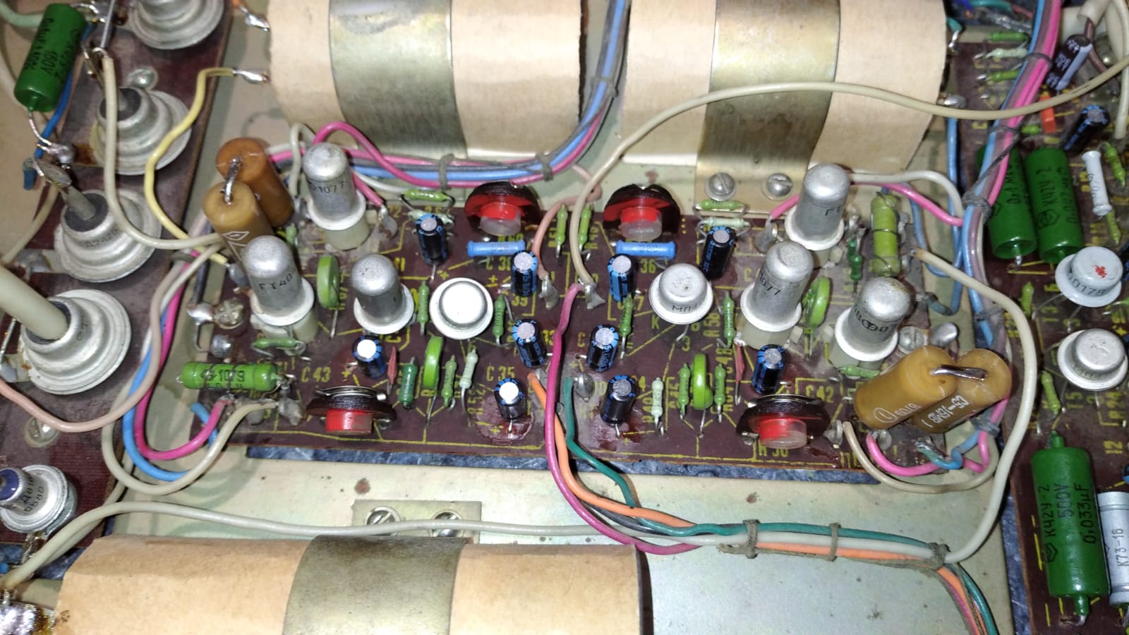

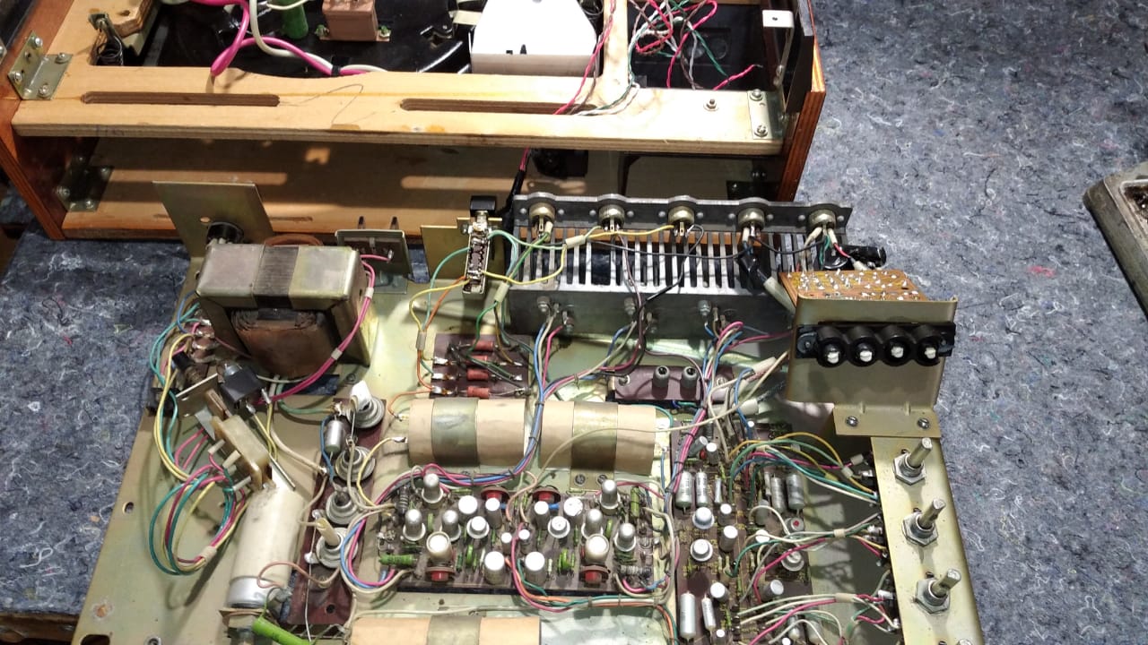

Разобрал свою Вегу,та что первая и рабочая.
На неделе на рекап повезу.

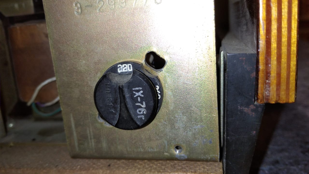

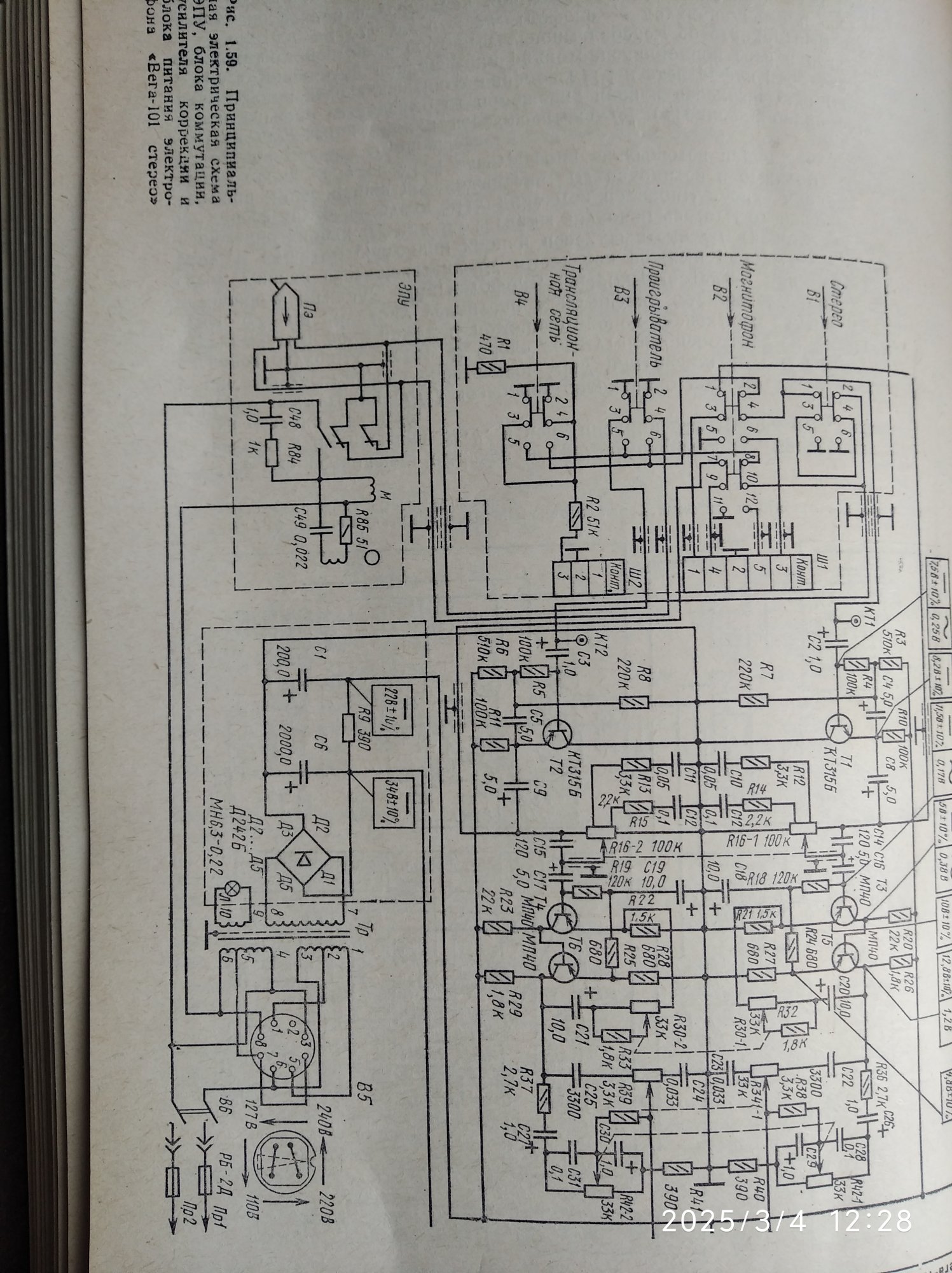

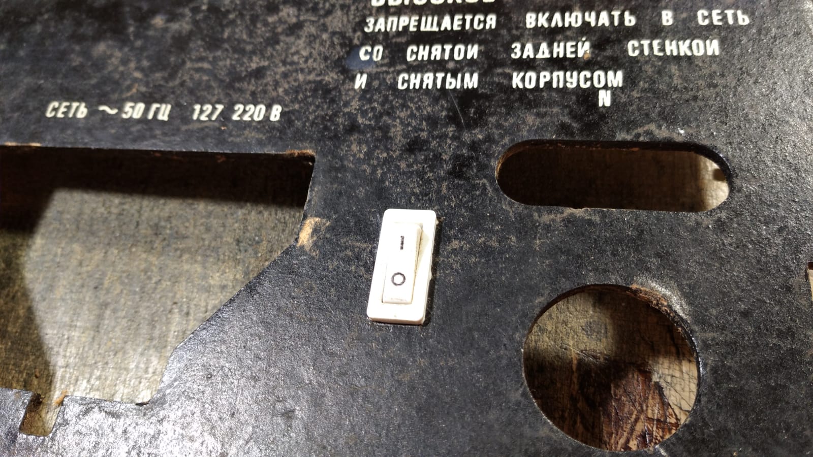

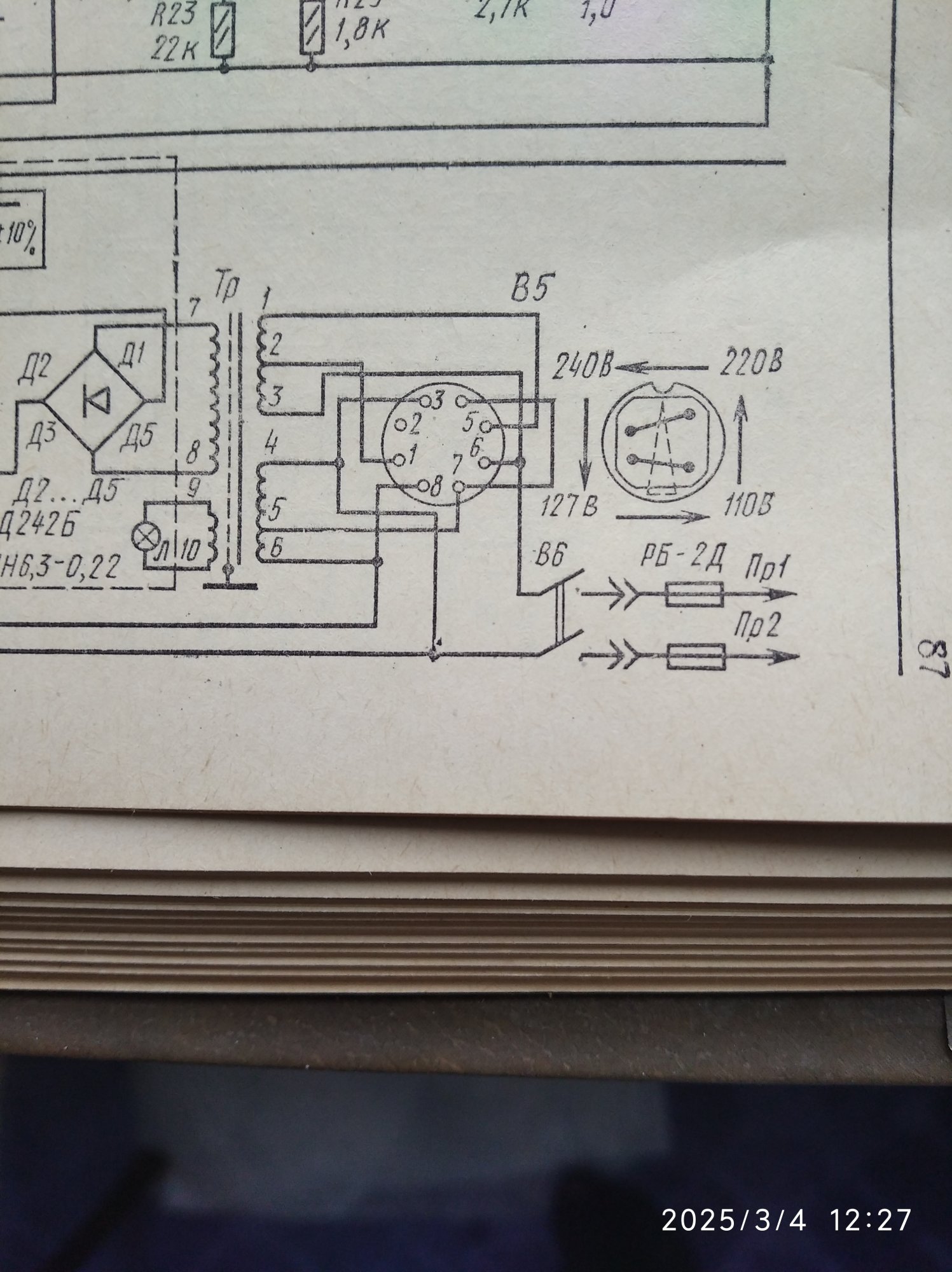

У неё кстати есть переключение на 240 В сетевого.
Полезная штука, как оказалось через 50 лет.;)
Я мастера попросил проверить,есть оно по факту или нет.
Так как в руководстве написано ,что 240,только в экспортных вариантах есть.
Да мы всё равно туда стабилизацию добавим ,как и в предыдущем.
Которую рационализаторы убрали.
Ну и где тут экпортный варыянт?
Две одинаковые полупервички 110+17, тычем как нужно,до победы.

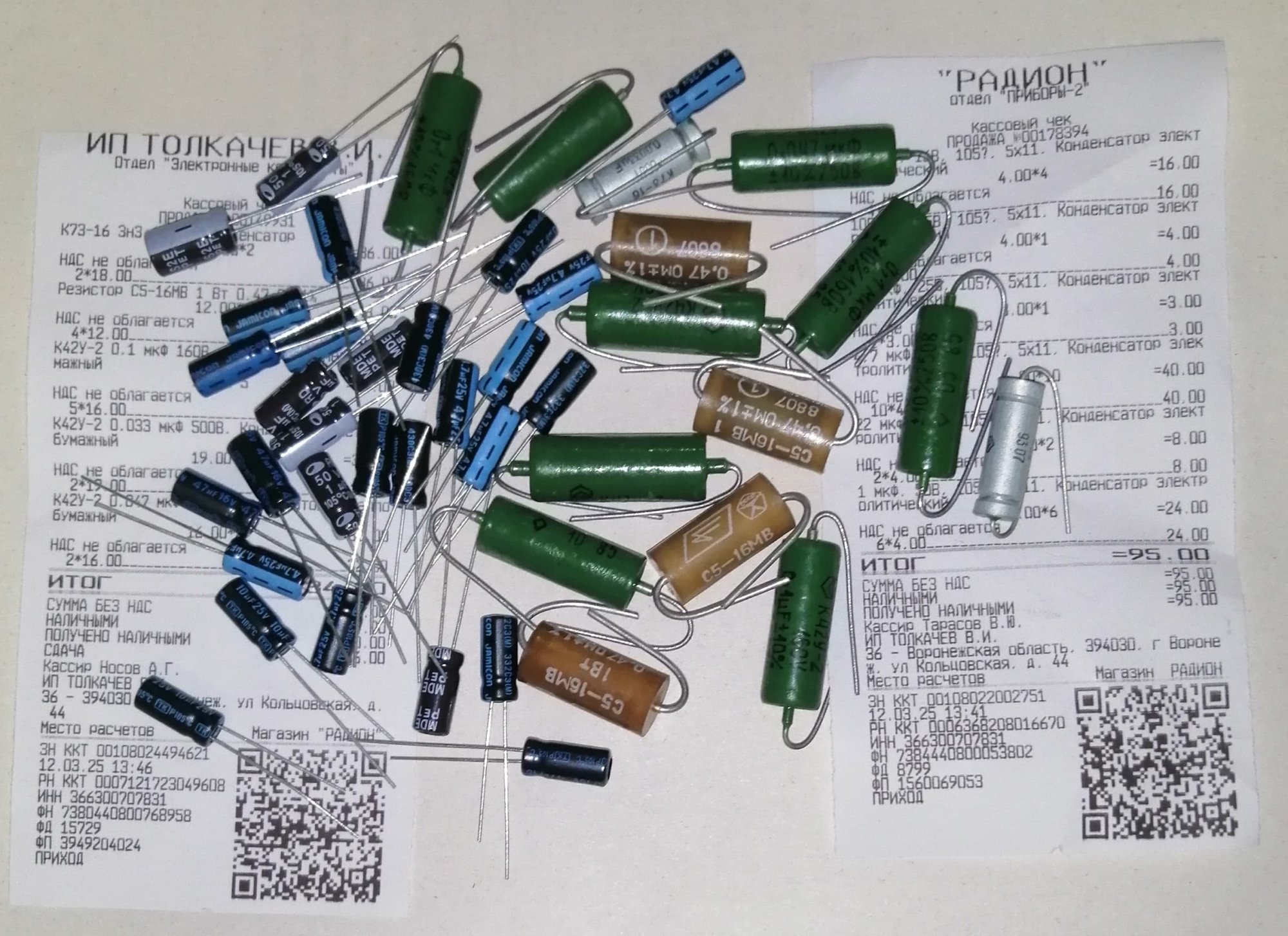

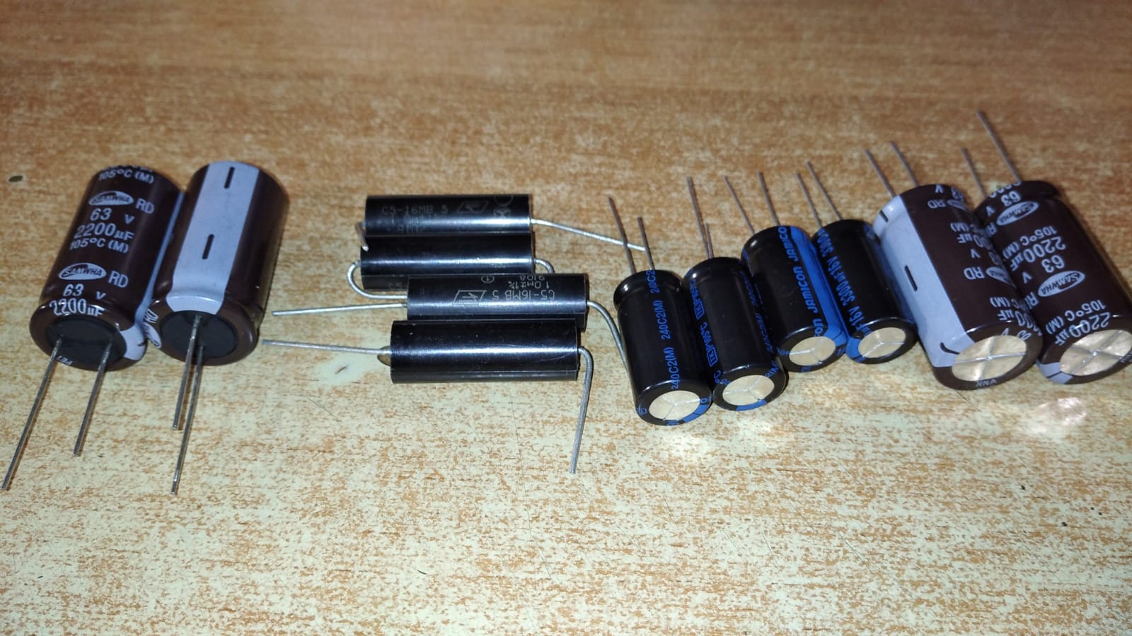

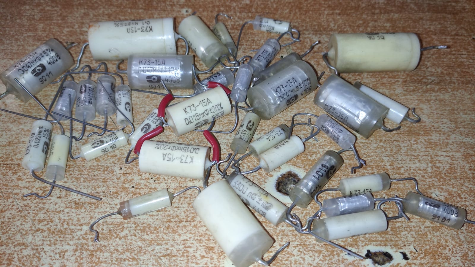

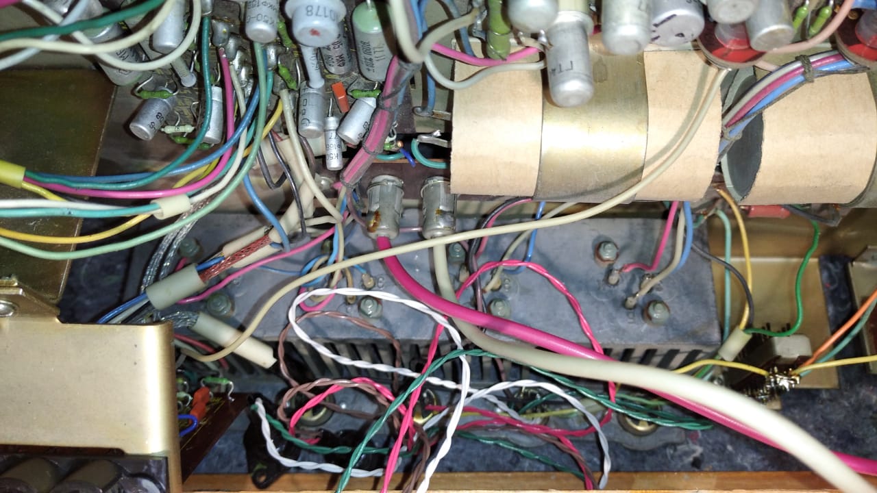

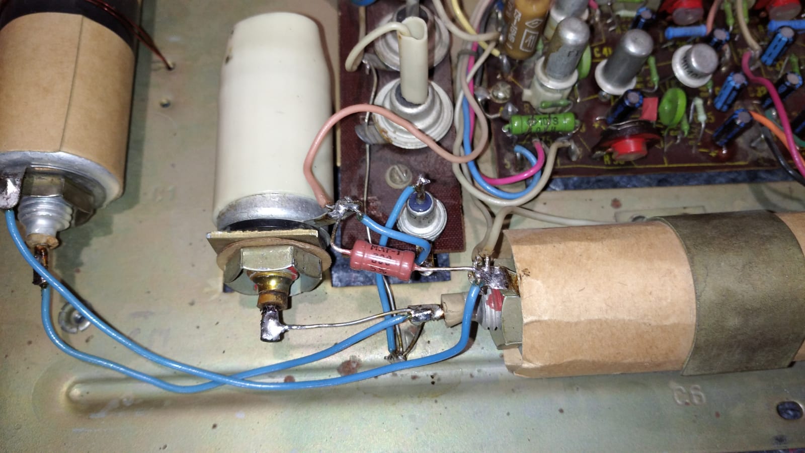

Отвёз сегодня на замену кондеров,добавку стаба.
Уже купили нужные конденсаторы.
Ещё купил чуть деталек для себя,для разного.
На той неделе может заберу.
Некогда на этой будет.
    211.4 KB · Просмотры: 89
    468.6 KB · Просмотры: 83
Всё,уже сделали всё.
Добавлено что нужно.
Теперь надо время выбрать,забрать на той неделе.

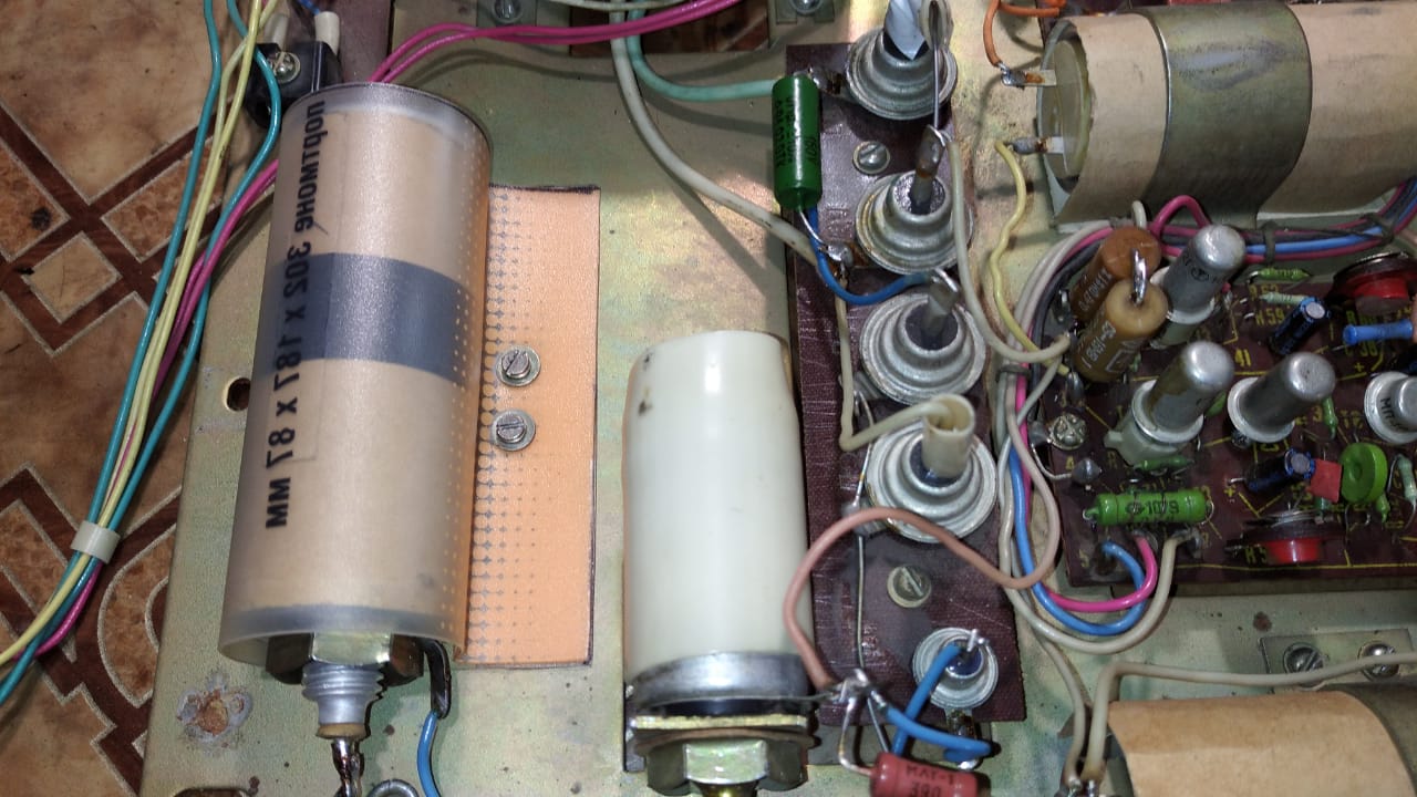

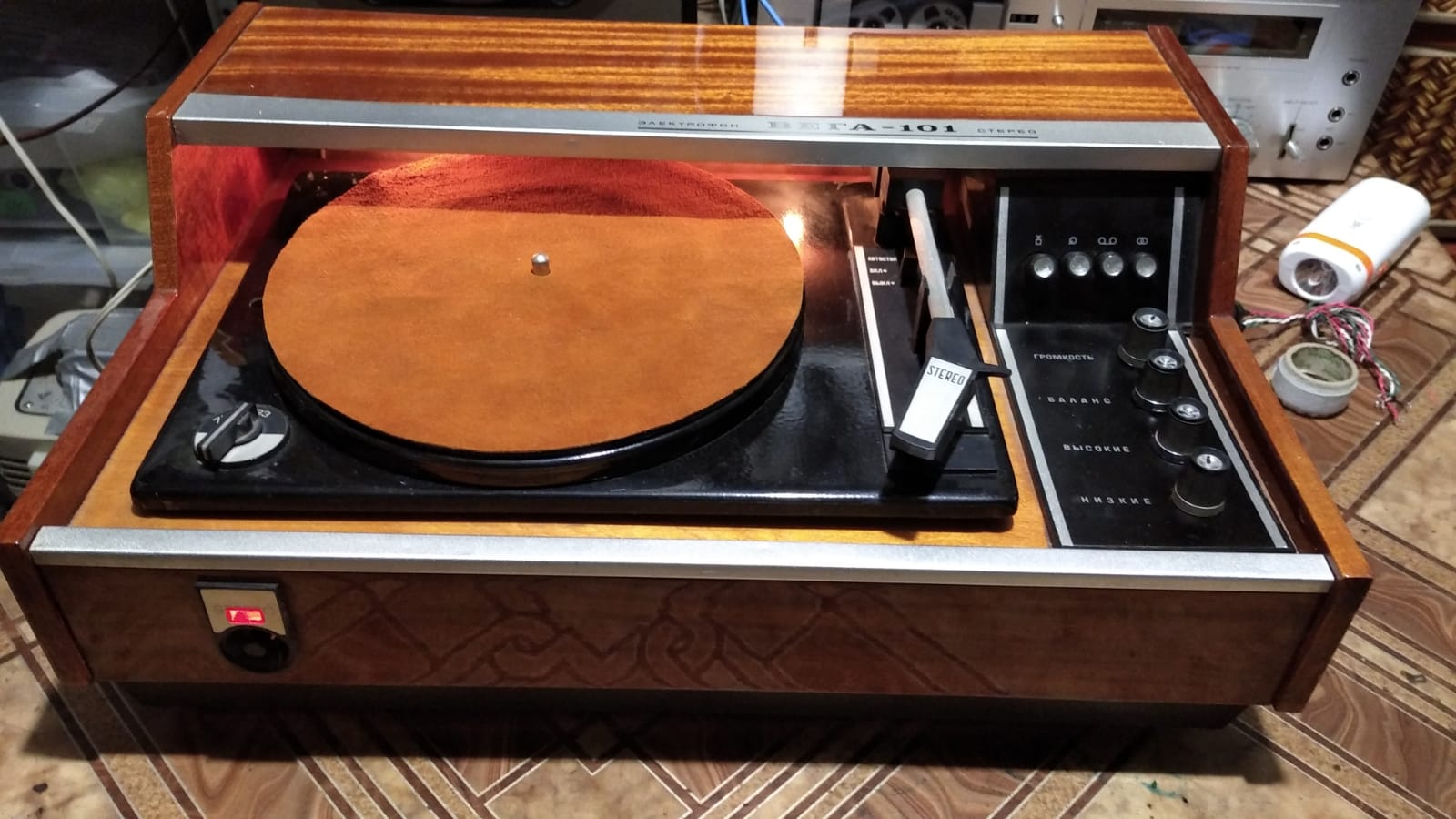

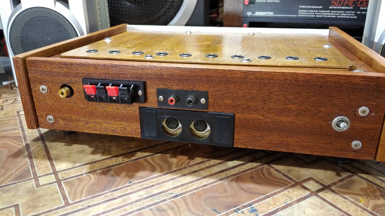

Всё никак время не выберу собрать,проверить.Как кондеры заменили,привёз и не включал даже ни разу.

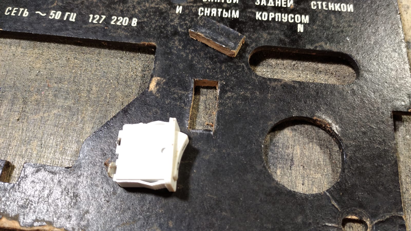

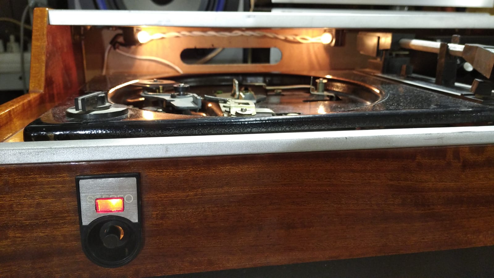

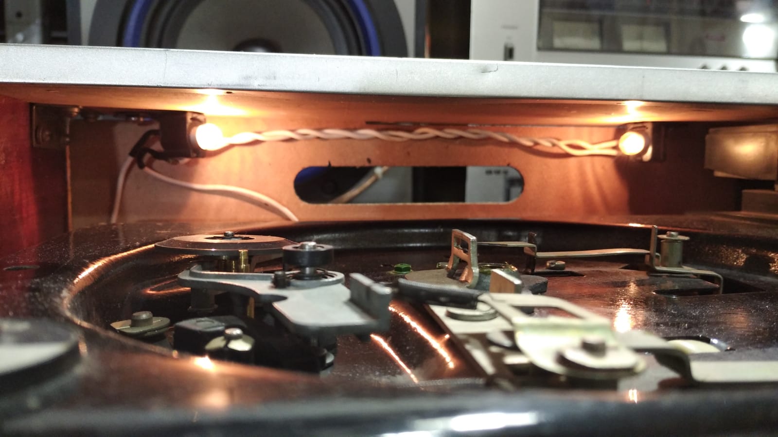

Сегодня сделал нормальное крепление для кондера,и выключатель подсветки врезал.
    241.1 KB · Просмотры: 78
    292.6 KB · Просмотры: 63
    138.2 KB · Просмотры: 62

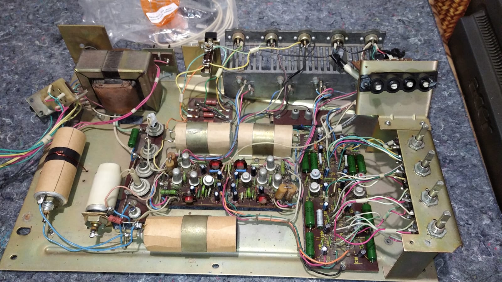

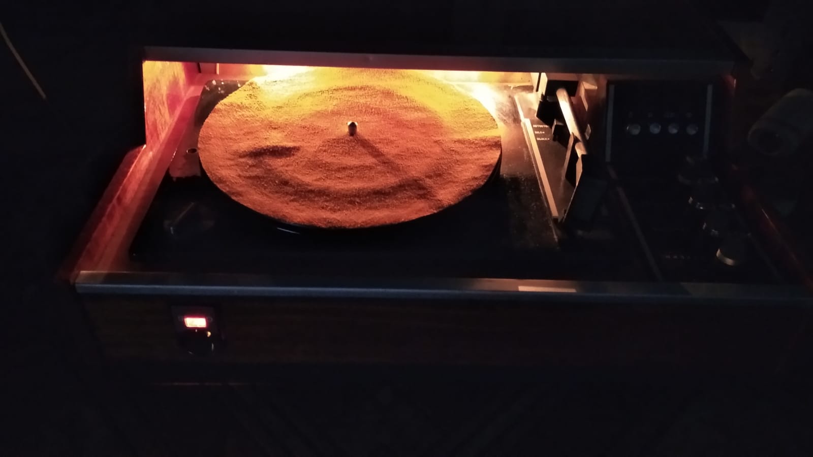

Поставил лампы,собрал,слушаю.

Какие кондеры в первую очередь менять?
Помнится все что 0,1-1 мкФ бмт
На выброс, а 20 мкФ тех лет годные
Да все кроме здоровых в питании.
крупные МБМ можно проверить,если увеличились,то такие же посвежее подобрать или последовательно с таким же номиналом,если нужна аутентичность.
Те что 0.1-1,усохли с вероятностью процентов 70.
А так,у меня она и без всяких рекапов играла,и я бы не сказал ,что намного хуже,чем после сервиса.
А может и лучше) Теперь уже не узнать.
