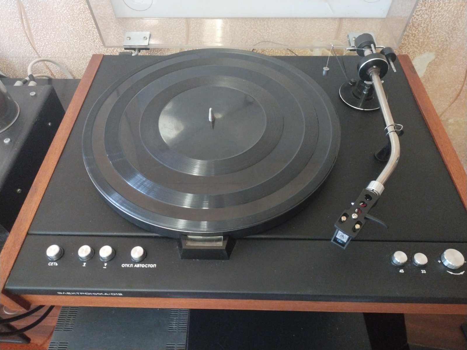

Прикупил этот аппарат.Чудесная косметика,голова ГЗМ 043 рабочая.Всё работает.Но есть вопрсы.Что и чем смазывать,куда и что доливать?При старте и стопе кратковременные посторонние звуки,при дальнейшей работе всё ок.И подзадержать бы время опускания тонарма,малёхо диск не успевает набрать обороты.
Обслужити мікроліфт - розібрати, промити шток, змастити ПМС 200000.
Зняти верхній субдиск, зняти пасик, витягнути диск з валом, промити вал і кульку спиртом, змастити маслом для швейних машин; зібрати в зворотньому порядку (диск опускається дуже повільно).
Дякую!
Як "добратись" до мікроліфта знаєте ?
Як розібрати це чудо знаю.Я G600C повністью перебрав.
Трансформатор тихий ? Якщо гудить - варто замінити (підходить від Арії).
Для початку відрегулюйте висоту мікроліфта - можливо тонарм стоїть на ньому занизько. Це просто, завантажте інструкцію з інтернету.
Також потрібно відбалансувати тонарм.
Транс не чути.Інструкція є,все зробив.

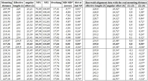

Окрім ефективної довжини і бази є ще кут корекції - потрібно дивитися, чи він оптимальний для 10". Або розрахувати базу по наявній ефективній довжині і куту корекції.
Это должно помочь

Кут корекції, практично, змінити не можна - дуже важко зігнути трубку в домашніх умовах без деформації та пошкодження.
На мою думку, єдиним вірним рішенням є визначення кута корекції даного тонарма, розрахувати його нове значення при зміні довжини трубки і тоді вибрати оптимальний розмір і базу.
Тобто, необхідно розраховувати похибку тренінгу для кожної розрахованої установленої бази при зміні ефективної довжини і кута корекції. Не думаю, що даний апарат вартує таких зусиль; хоча можна і "побавитися".

Отрезать тоже не получится, трубка согнута градусов под 30 навскидку.
Короче, шаблон ставить и смотреть, может они тонарм удлинили, базу укоротили, угол загнули. Может в результате и вырулили. Без шаблона по двум точкам никак
