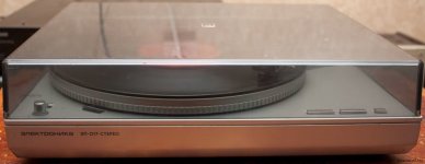

Электроника ЭП-017-стерео
5,020
3,308
145
Казанское НПО “Элекон”, выпуск с 1985 года.
Скорость вращения диска: 33,33 об/мин (45,11 об/мин)
Диапазон воспроизводимых частот: 20 – 20000 Гц
Чувствительность на частоте 1 кГц: 0,7 – 2 мВ/см/с
Разделение каналов на частоте 1 кГц: 25 дБ
Отношение сигнал/фон: 70 дБ
Коэффициент детонации: 0,05 %
Уровень рокота: 66 дБ
Прижимная сила звукоснимателя: 7,5 – 12,5 мН
Потребляемая мощность от сети: 10 ВА
Габаритные размеры: 400х120×340 мм
Масса: 8,5 кг

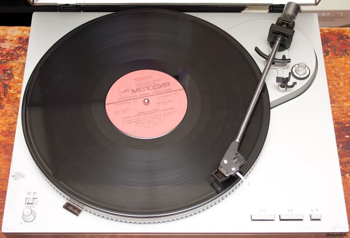

Какие звукосниматели с иглой сюда подойдут?
Ответ и прост и сложен. Тонарм не получится выставить по высоте , значит, ищем головку с тушкой такой же высоты, как штатная, желательно той же массы. В ЭП-017 стояла какая-то Электроника. Кажись 043-я. Стянутая с Шура 75-го. Шурики сегодня есть в продаже, диджейские но классные, Шур44-7 , у него отдача 10 милливольт и звук роскошный.
Поиск нужной бошки я начал бы с габаритов и массы родной штатной .
ГЗМ 053.она была сверхлёгкая,поэтому шелл утяжеляли грузиком (чёрный на фото).
из сверхлегких знаю одну, клон Ортофона VMS20 , ГЗМ-155 или 055. Там масса 4 грамма, высота небольшая, можно проставку вырезать из пластика.
Современный Ортофон недорогой звать его Ortofon 510 MK2 . Очень неплох по звуку, иголка эллипсная. ....Глянул цену 520-го Ортофона- потемнело в глазах.
Зато Ортофон Galaxy недавно привозили на замеры- очень неплохо звучит на свои 20 долларов

Гзм 053 является нашей версией Ortofon серии OM, это очень приличные головы,начиная с ОМ10. ОМ5 категорически не приобретать - откровенное д-мо.
"Электроника-017" может звучать очень прилично,но сам тонарм ограничивает выбор головок.
ОМ-05 точно д-мо, в лучшем смысле этого слова)))) Мало , что ачх лажа, так ещё и болтанка дикая, подвижка хилая, телепается иголка в канаве. Десятая уже неплохо. А там вся линейка до ОМ-40.

Доброго дня, коллеги! Досталась, по случаю. Электроника 017 в хорошем состоянии, с головкой Корвет 128. Тонарм стоял не параллельно столу, но подложив шайбочки под винты крепления площадки с тонармом. получилось его более-менее выставить параллельно. Одна беда - бывший хозяин наглухо припаял проводочки к головке, выкинув клеммы, и теперь как это восстановить, не представляю. Пробовал заказывать на Али соединительные проводки, приехали маленького диаметра, применить невозможно. Где можно взять подходящие клеммы или чем заменить. подскажите! И стоит ли поменять этот Корвет на АТ95. или что-то из этой ценовой категории? Заранее благодарен за советы!
Зеленодольск находится в кажется в 30 км от Казани.
Тот же Казанский Элекон выпускал и сейчас выпускает круглые многоконтактные разъемы, ищите в них, они правда немного длиннее, придется отрезать или согнуть, но так не красиво., бывают посеребренные а бывают и золоченые.
взять донора любую убитую вертушку с магнитной головкой, или на разборке подобных вертушек купить проводки...
