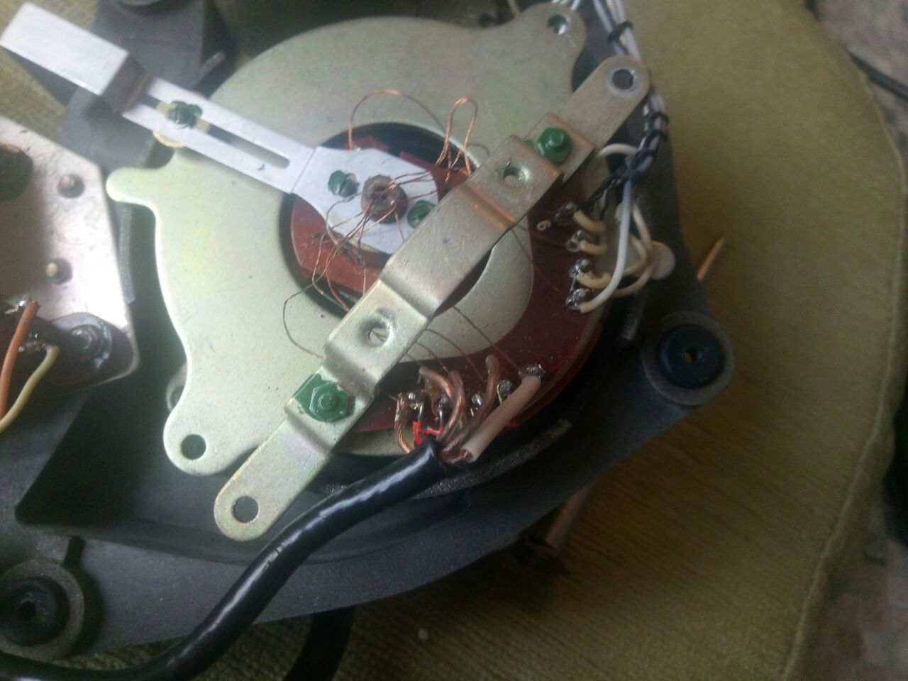

Решил удалить добавочные 220 пФ с выхода звукоснимателя. Дядя Коля за каждую пикофараду борется, а тут целых 220... Пишут, что они скрываются под тонармом. Снял крышку снизу тонарма, но конденсаторов там не увидел. Правда, там уже лазали до меня, может уже и удалили. Или они могут стоять в другом месте?

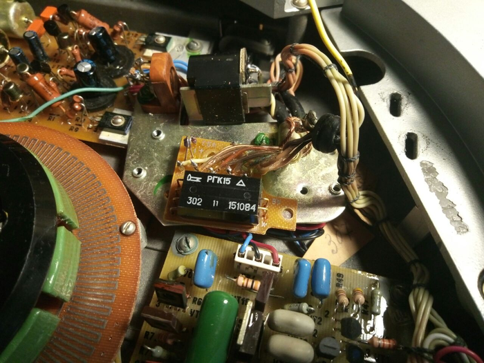

Кабель от головки к выходу роскошный,, 4-жильный, звать МП или ПМ. Изоляция полиэтилен, рубашка- медная сетка, мягкий, с невысокой емкостью. Если есть чем, измерьте емкость кабеля.
На жаль, його там лише пара дециметрів до реле мьюту.
Схоже, що у Вас їх вже звідти хтось вилучив

Кабель там действительно хороший. Предыдущий хозяин прикрутил на выходе "тюльпаны", но я вернул всё назад в 5-ти штырьковый. Ёмкость обязательно померяю. Данные головки у меня есть, интересно что там программка покажет по АЧХ...

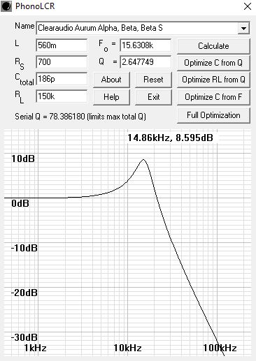

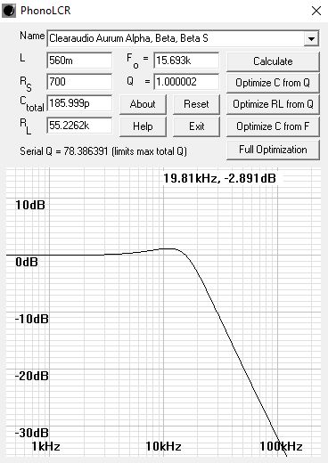

Измерил ёмкость кабеля Электроники. До реле 126пФ. Накинем 30пФ на тонарм, ещё 30 на входную корректора, итого 186пФ. Индуктивность Goldring Elektra 560mH, сопротивление 700 Ом. Подставляем в программку PhonoLCR, и видим, что 150К по входу суховского корректора в этом варианте не подходят. Оптимизируем и выходим на почти стандартные 55К. Но при этом, небольшая горбатость остаётся. Эх, не услышать нам звон хрустальных стакананов...:confused:
    52.7 KB · Просмотры: 56
    52.4 KB · Просмотры: 62

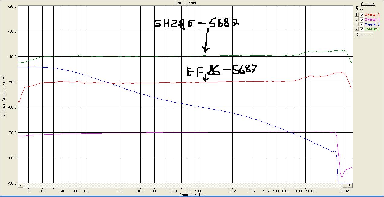

Как-то у знакомого сравнил АЧХ одной головы с его китайским корректором на 12АХ7 и своим на триоде с малым усилением. Разница суровая.

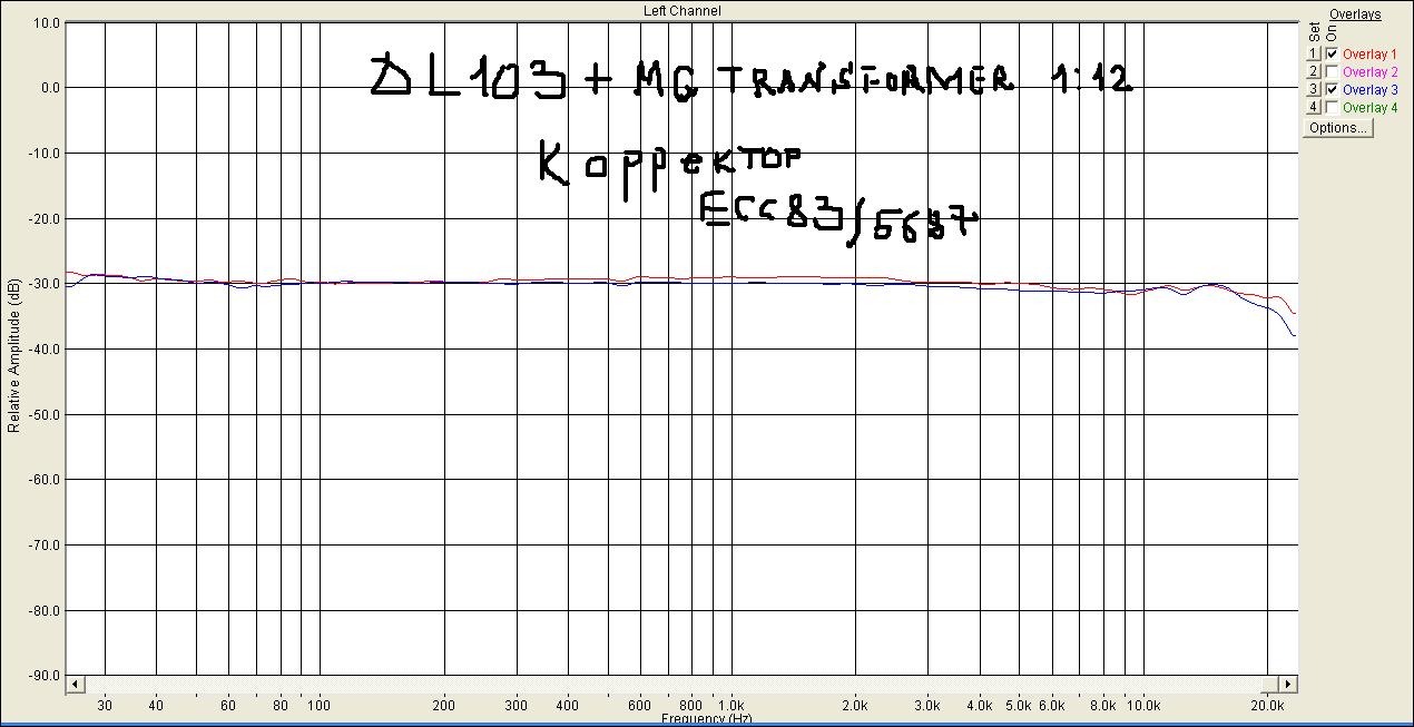

Паршивка бошка с могучим мех резонансом растопчет все ваши мечты.
    110.2 KB · Просмотры: 82
    112.4 KB · Просмотры: 85

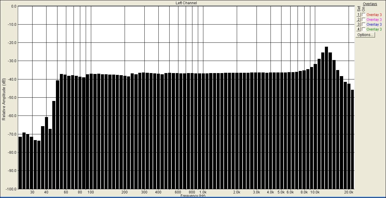

    136.1 KB · Просмотры: 84

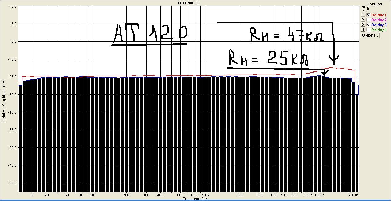

    152.7 KB · Просмотры: 83
