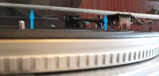

Подскажу пару советов, как выставить бошку верно.
Пузо у бошки обычно лежит параллельно диску. Но не всегда. Ест исключение и для установки нужного VTA приходится задирать основание тонарма вверх , на Технаре 1210 это делается поворотом опорного кольца.

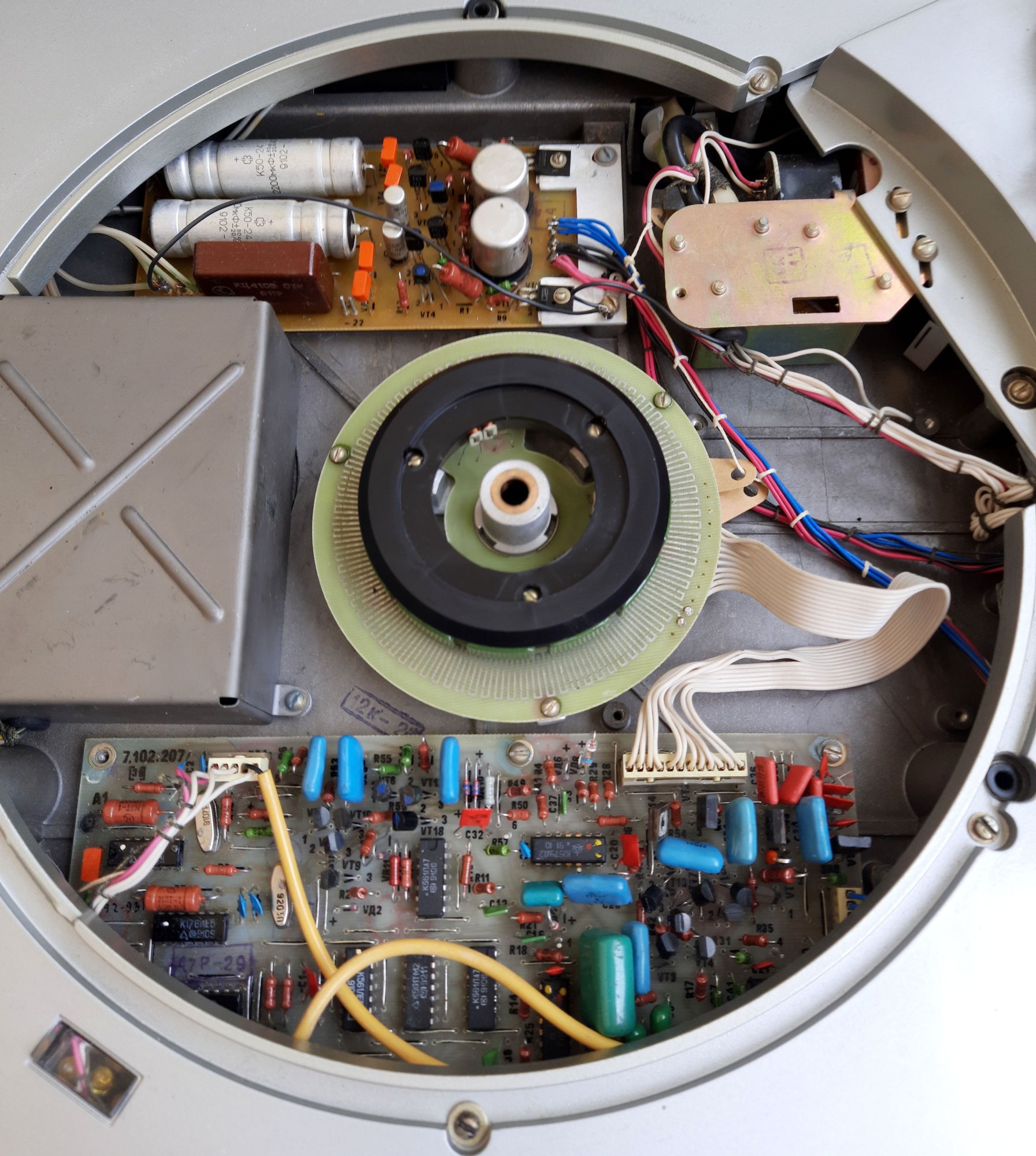

Зробив ще профілактику опорного підшипника. Виявилось, що попередній власник вже лазив туди. І все б нічого, але він забув прикрутити пакет статора ...smile_12 І як воно працювало?... На фото видно, що в програвачі стоять детальки 91 року. Свіжак... Прочистив втулку, вісь диску, змастив машинним маслом. Дав попрацювати 2-3 години. Але поки що детонація трохи виросла (з 0,03 до 0.05%). Можливо краще було б змастити чимось густішим?

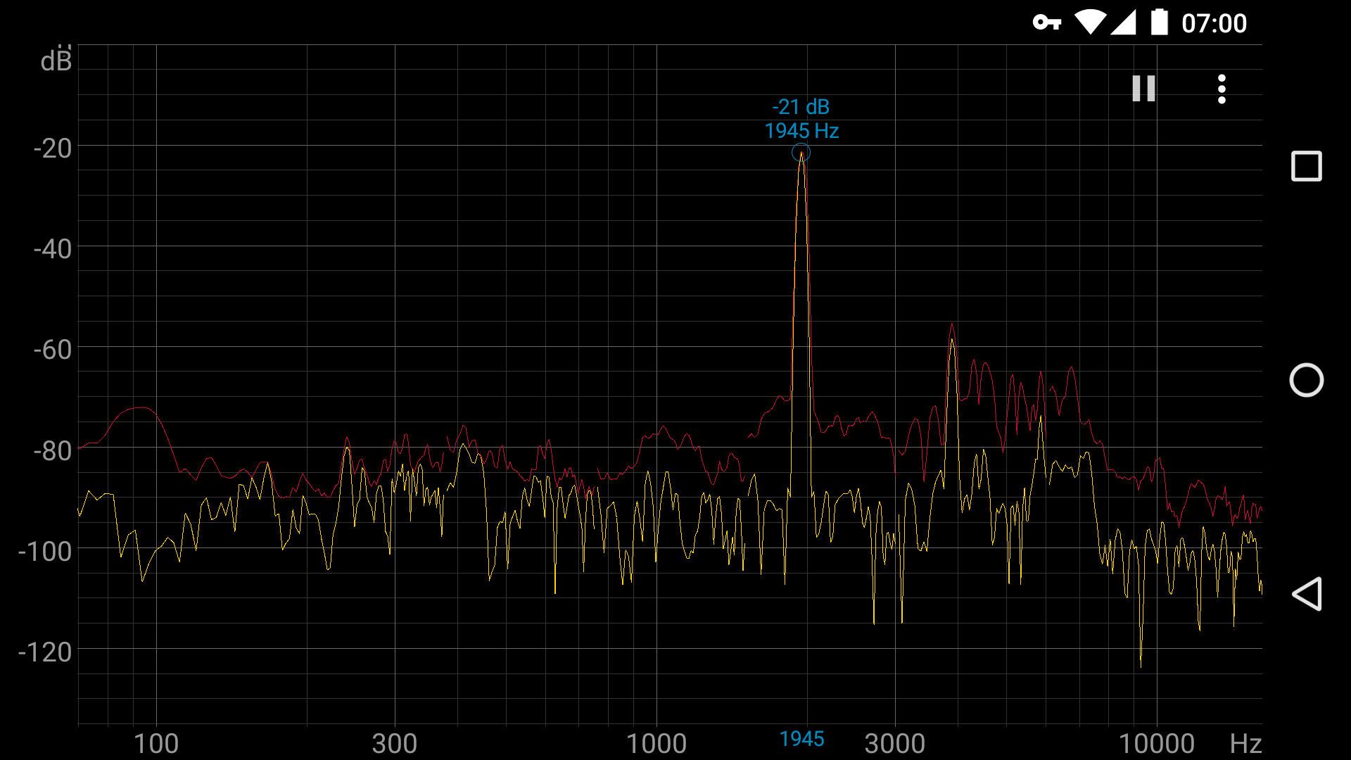

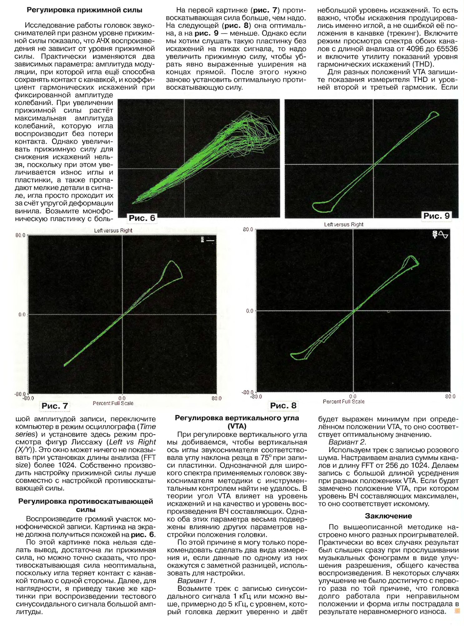

Нарисовался ещё один вариант как выставить азимут. Есть такая программка для смартфона Spectroid. Она довольно неплохо измеряет уровни звукового сигнала. Только-что попробовал ею измерить 1кГц с пластинки - шатается в одном канале на 1дБ, в другом на 2дб, но в целом неплохо. Идея такая - сигнал 1кГц с разных сторон измер.пластинки подаём на один и тот же усилитель и одну и ту же колонку (это можно устроить через переключатель на входе). Отмечаем уровень основного сигнала и то, что пролазит во второй канал.. Крутя азимут, добиваемся одинаковости значений в левом и правом канале. Годится?
Если вы под азимутом понимаете поворот шелла влево-вправо от линии канавки , угол коррекции то есть, то там важен сдвиг фазы в каналах, а не амплитуда . И для этого есть в спектре опция , но с ней не работал.

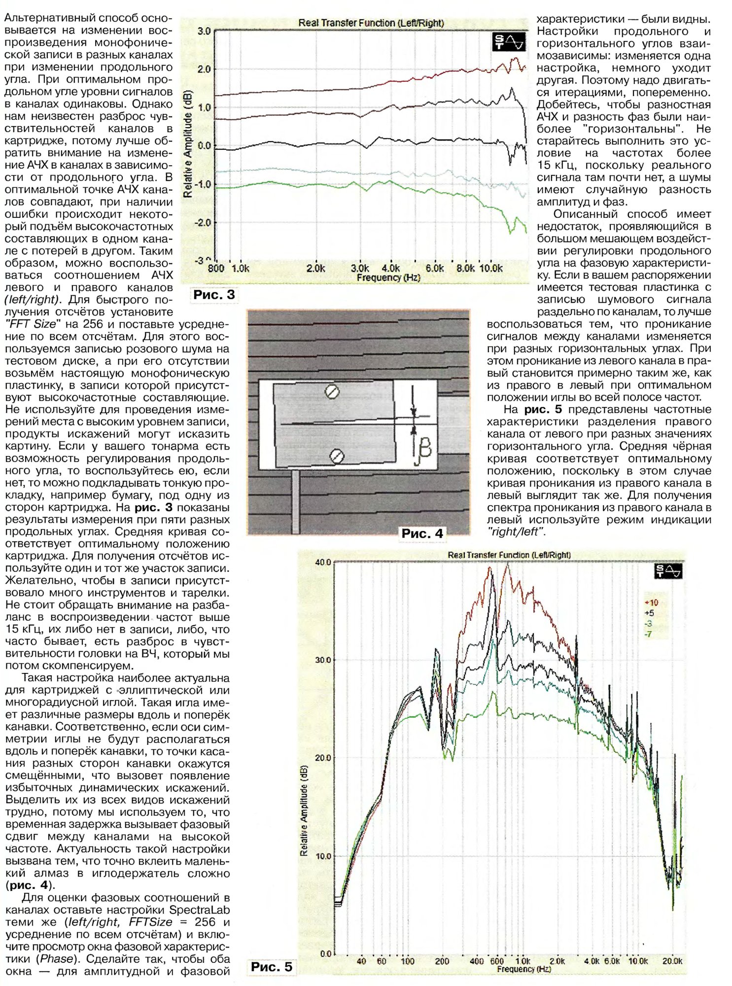

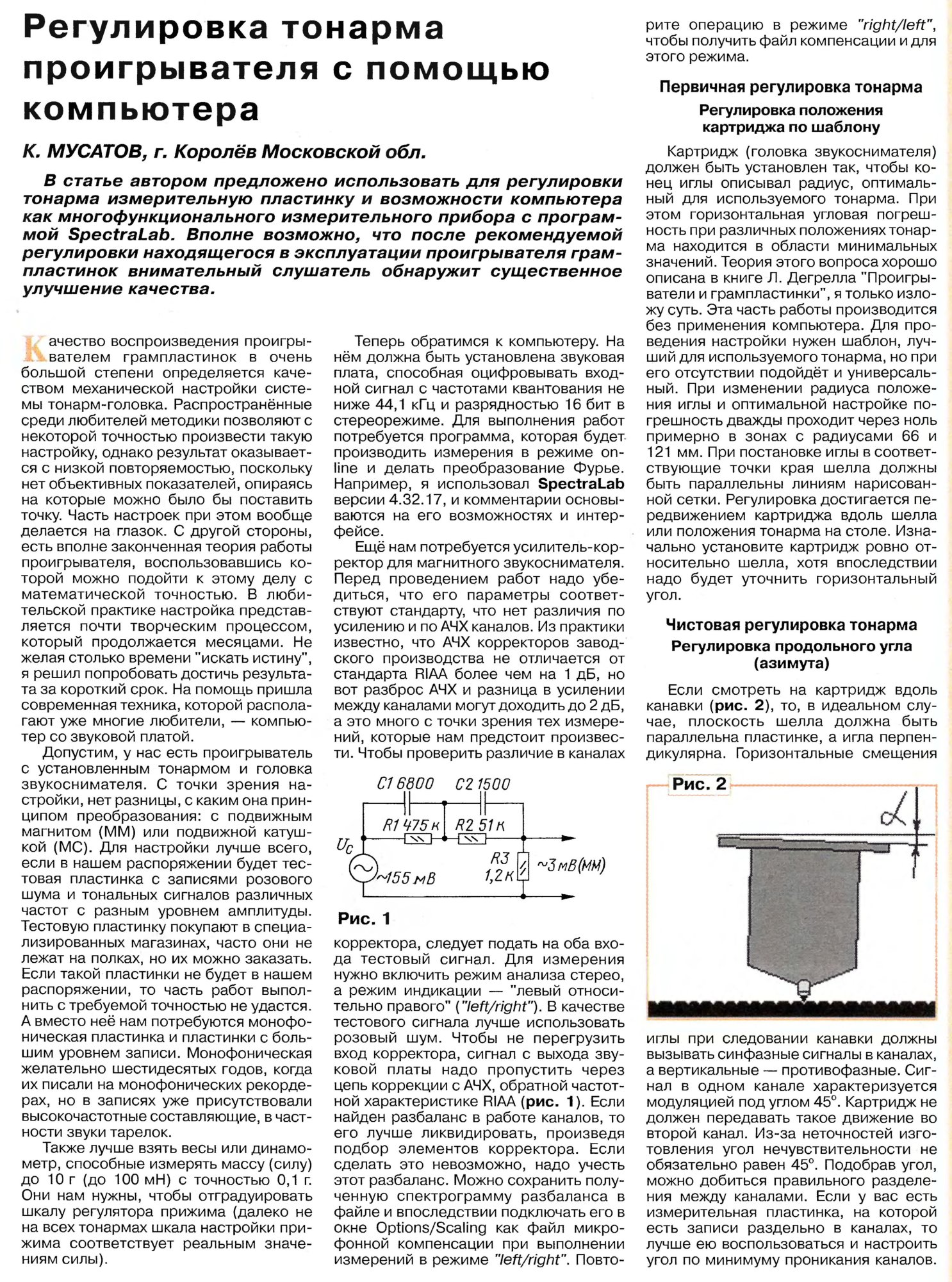

У Мусатова в статье это подробно описано. Выложу здесь, полезная весчь...
  • Регулировка тонарма проигрывателя с помощью компьютера (К.Мусатов_Радио#3,2013)_Page_1.jpg
    928.9 KB · Просмотры: 151

Так, 017С. Диск візуально не б'є. Можливо "попєрєднік" щось знав і тому не закріпив статор гвинтами. Але також видно, що хтось вкручував ці гвинти так, що аж вмятини залишились в металі, однак все мимо. Можливо теж по- п'яні...
Вісь диску дуже вільно зайшла у втулку, тому я і подумав про якесь більш густе мастило. Про підвищену детонацію - є таке припущення, що зараз вісь опирається в інше місце на фторопластовій опорі. Притирається..
Стаття Мусатова з Радио #3, 2013.
