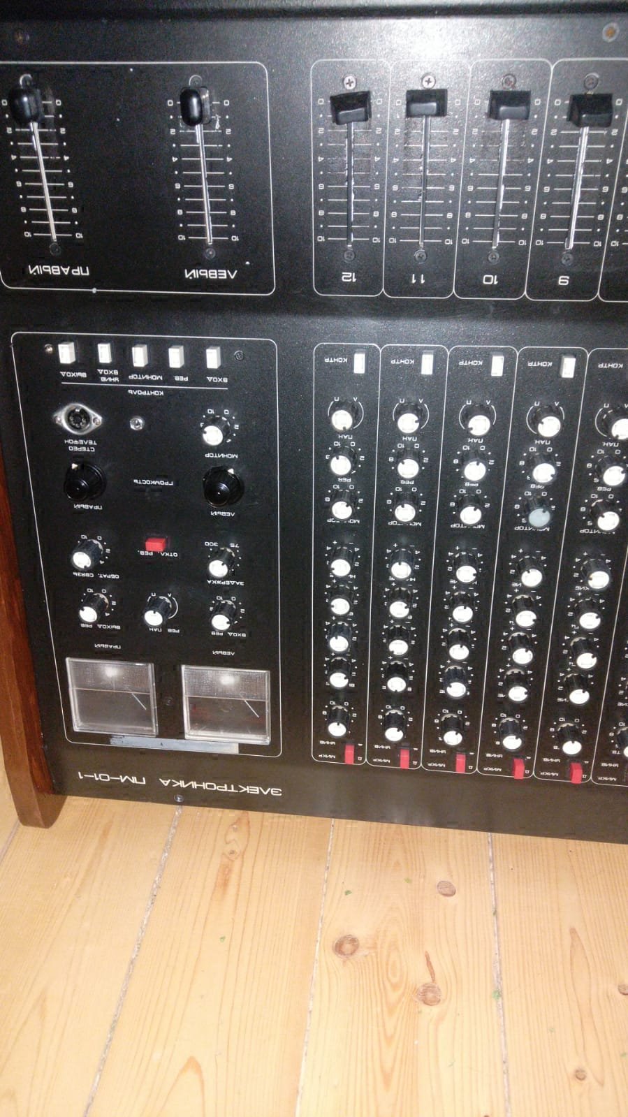

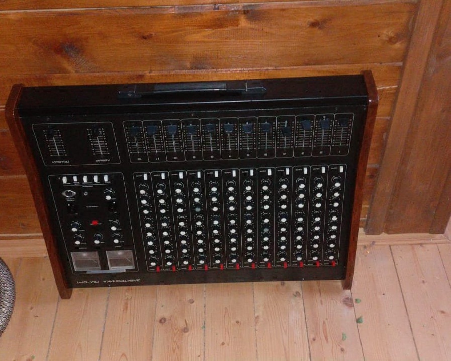

Закончил замену электролитов все работает нормально,вот теперь надо скомутировать под стерео и выход на два аппарата.
    139.9 KB · Просмотры: 40
В смысле под стерео, он сам стерео, берете пару каналов, панорамой один крутите в правый канал, другой в левый, второй выход можно брать с ревербератора, еще и регулировка отдельная будет.

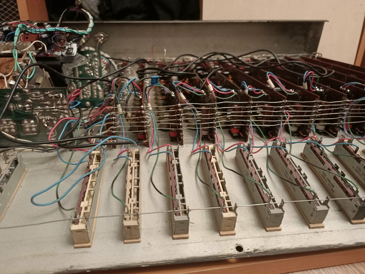

Ге пойдет то пано,а не стерео,все 12 каналов завязаны на один выход покажу распайку

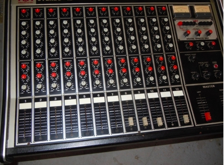

Прототип , с чего скопирован ПМ-01
НН electronic Stereo 12
Старейшая британская фирма по выпуску музыкального оборудования
Живёт и здравствует до сих пор

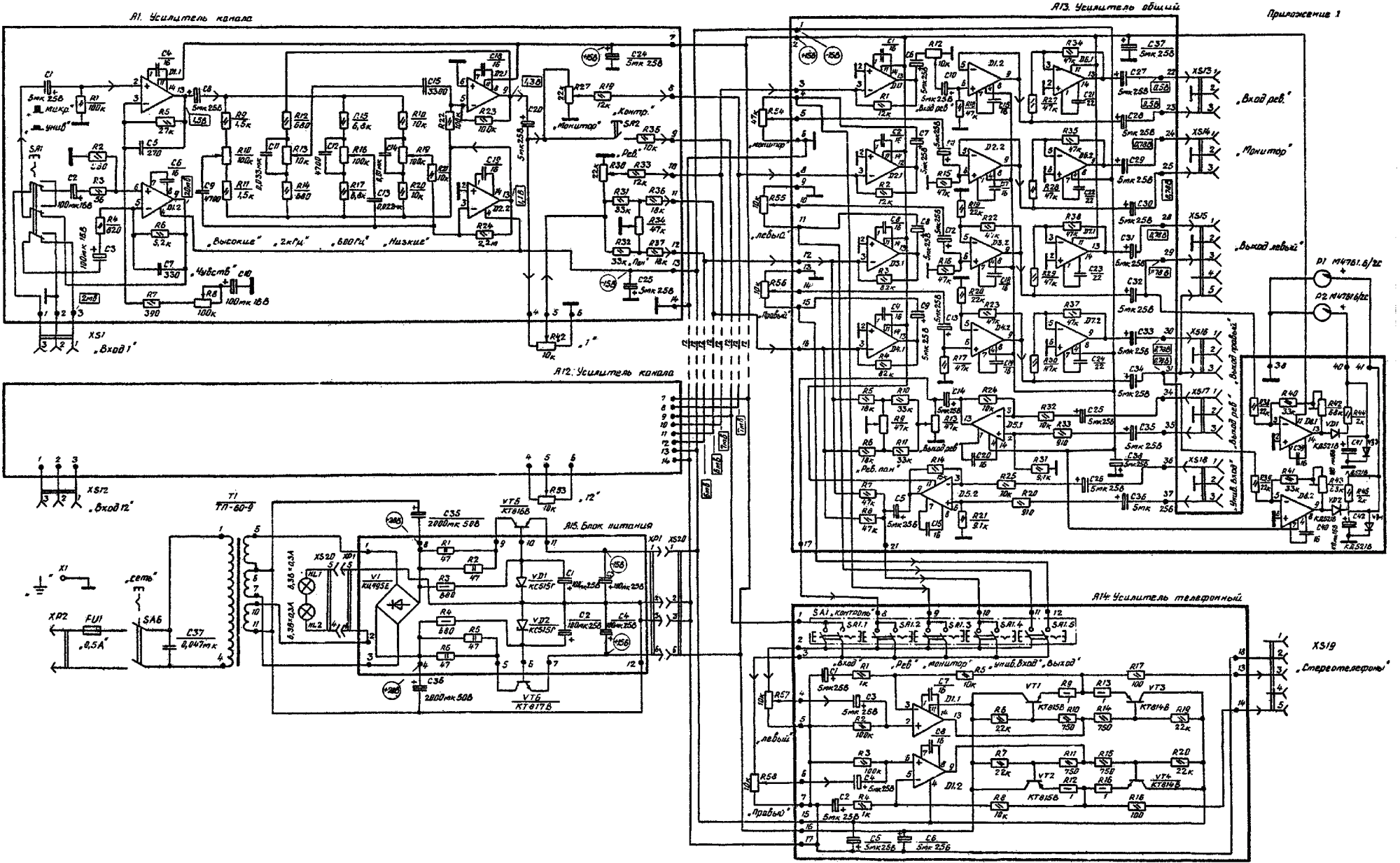

Вот R34 "Панорама", им и крутишь любой из 12 каналов в правый, левый или посередине, если есть нужда такая. Я с таким пультом несколько лет на Европе+ сидел и дискотеки крутили до того. Темброблок мне там нравился, удобный, все хотел на современной базе повторить.

Вот распайка выходов ,с планок входа ,все планки соединены параллельно ,с выходами на ревер и наушник.

Ну вы запутались в плате, тогда схему смотрите, это стерео пульт ...
монофонические входа можно разбрасывать по каналам с помощью одной ручки на каждом входе, и звать ее панорама

По схеме, панорама разводится, И, напрямую , И, после ревера (выход )
Ну то есть, если ревера нет,не подключен, то - всё равно панорама работает, можно так же спокойно развести в стерео
А панорама на ревер.....ну, это просто для тех кто экспериментирует с записью, через этот пульт, стандартная опция

Вот гребенка по 12 входам https://ldsound.club/attachments/kros-pult-jpg.165060/,как тут получишь стерео,когда все выхода соединены параллельно, входы на сг-5 три контакта для универ и микрофона,

Вот именно что гребенка распаяна сразу на правый и левый , а панорамой решаете куда загнать вход.. хоть по средине( если это микрофон) ...
