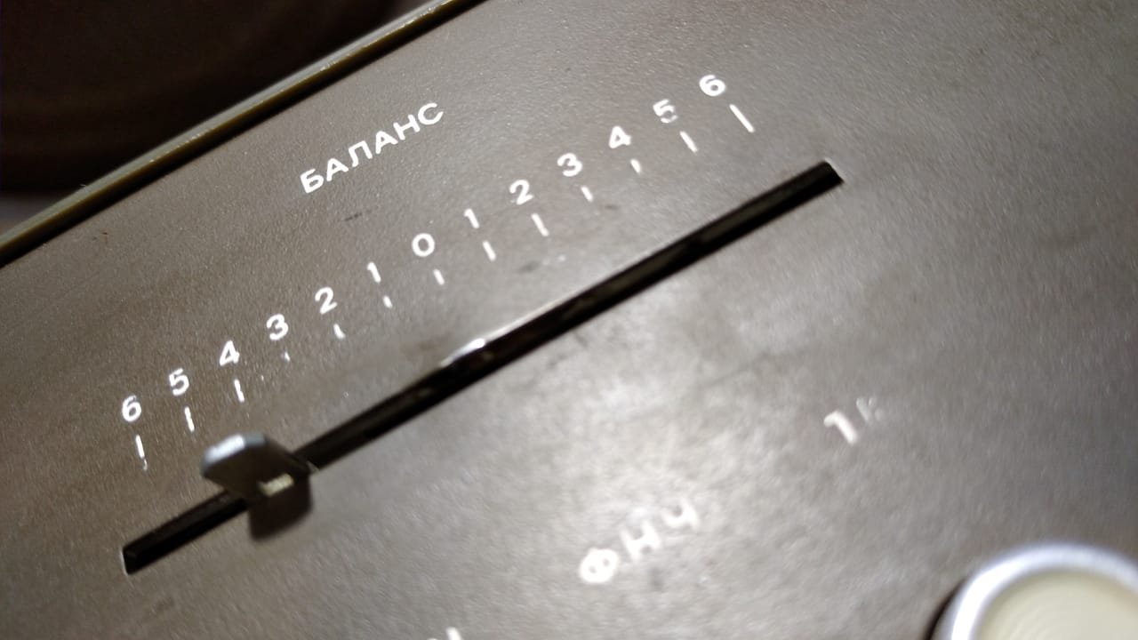

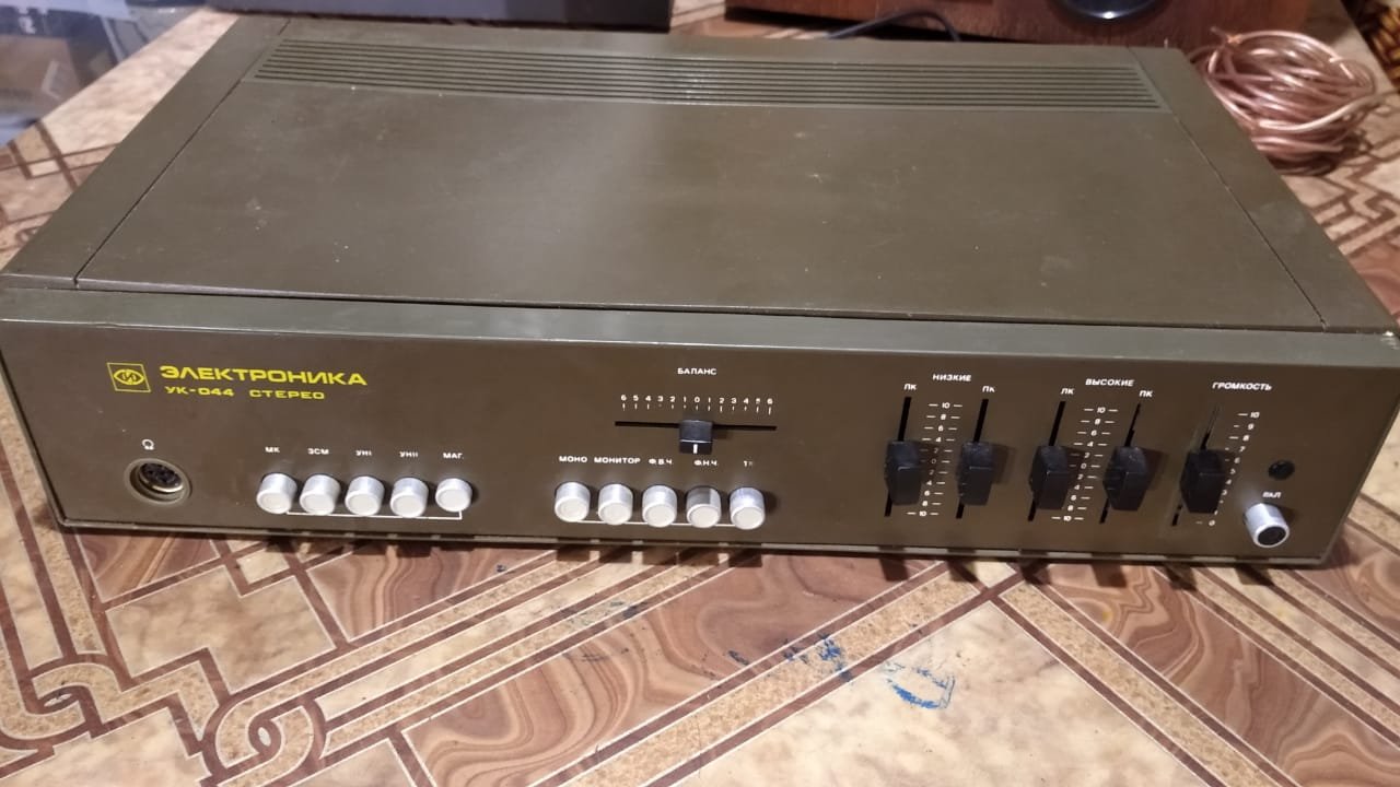

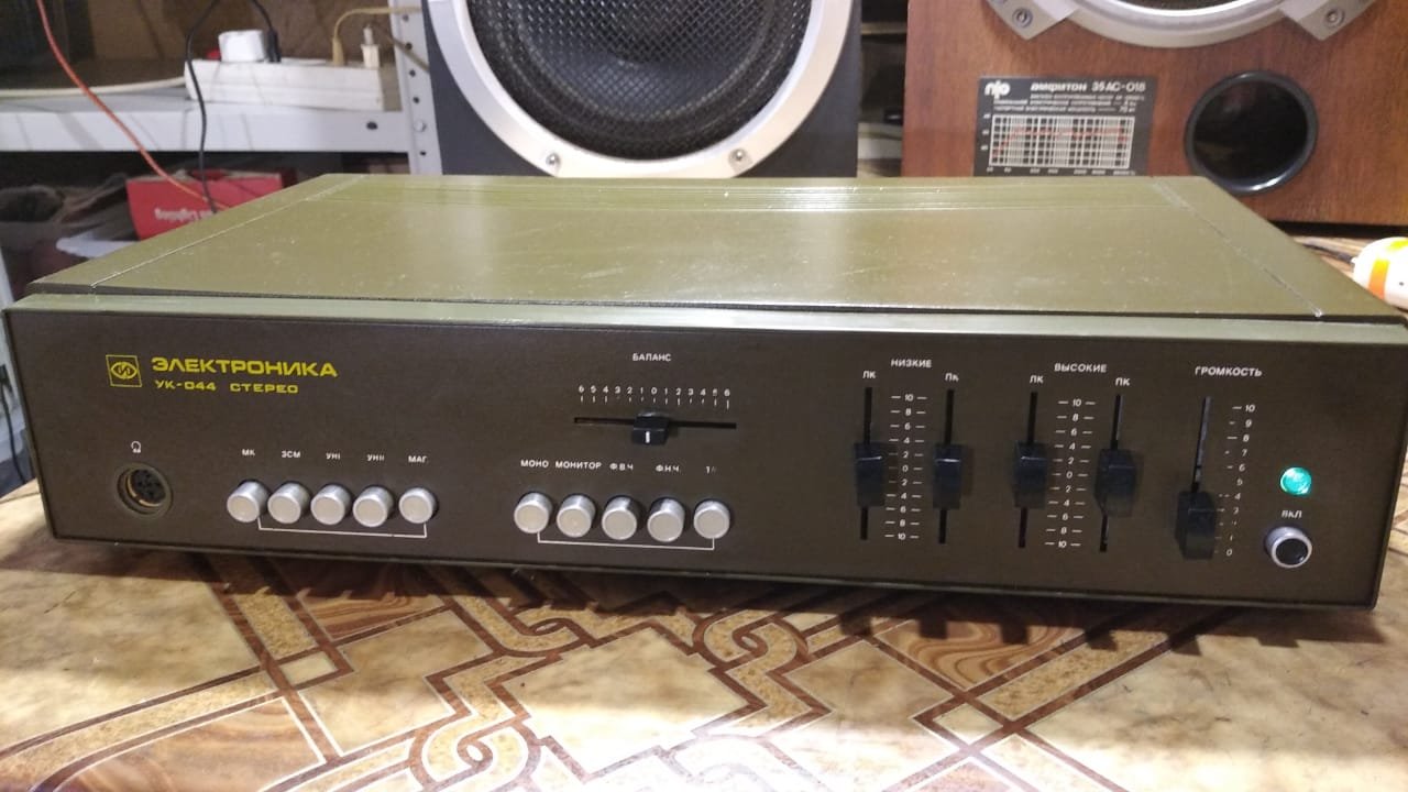

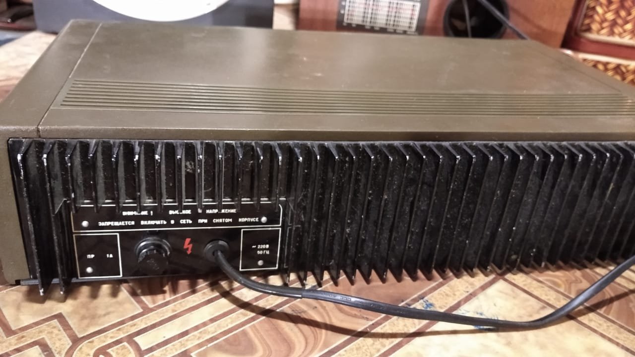

Купил сегодня на пробу первый усилитель СССР) Коннекторы точка-тире заменены на тюльпаны.Позже посмотрю,что там внутри ещё.Сейчас очень времени не хватает из за стройки.Проверяли,рабочий,регуляторы не шуршат. Немного гудит трансформатор.С30Б шли в комплекте,видно один динамик менялся,а может и ещё что,пока не лазил.
WhatsApp Image 2021-06-20 at 23.05.16.jpgWhatsApp Image 2021-06-20 at 23.05.22.jpgWhatsApp Image 2021-06-20 at 23.04.53.jpgWhatsApp Image 2021-06-20 at 23.05.01.jpgWhatsApp Image 2021-06-20 at 23.05.08.jpg

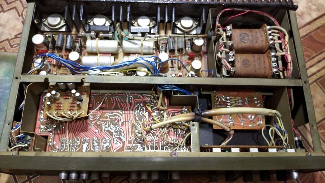

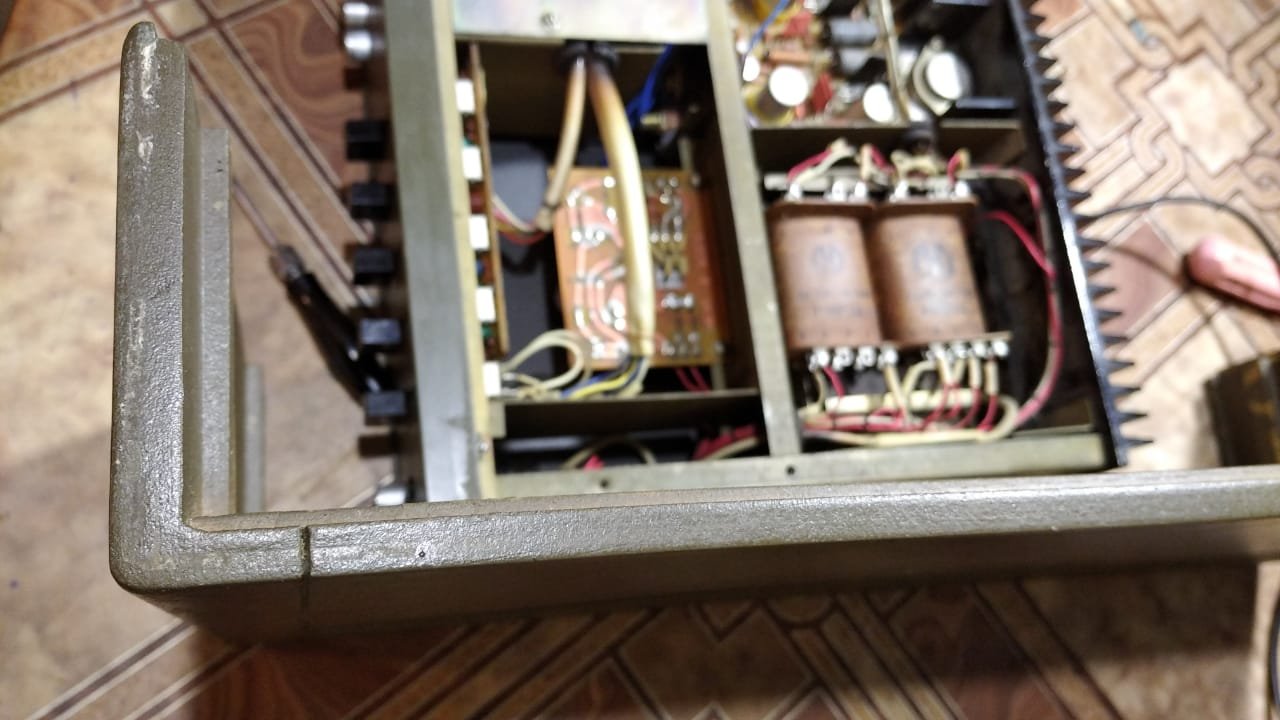

Залез посмотреть слегка,так как снизу пару винтов не хватало,открутил оставшиеся ,чтоб подобрать нужные.Вроде всё родное.Кроме заменённых коннекторов на выводы колонок.
Толщина крышки больше сантиметра.Надо ножки ещё поставить,родных нет.
WhatsApp Image 2021-06-21 at 03.44.20.jpgWhatsApp Image 2021-06-21 at 03.47.08.jpgWhatsApp Image 2021-06-21 at 03.44.30.jpgWhatsApp Image 2021-06-21 at 03.44.38.jpgWhatsApp Image 2021-06-21 at 03.44.53.jpg

По-моему были 15ГД-14 с металлизированым пыльником...
А так - электроника-043 ГОРАЗДО красивее :)

Оставил бы рег. громкости, и УМ, это схема Брига, Барка. Пред на к553 - фуфло...
ПС: переднюю панель все равно переделывать

Пока просто в порядок привести, потом подумаю.Мне просто нравится когда есть регулировка тембров.Немного поднимаю всегда. Внешний вид конечно не фонтан у него.Но что имеем,то имеем.Можно и фанерный кабинет сделать,при желании.Если смысл будет от звука.

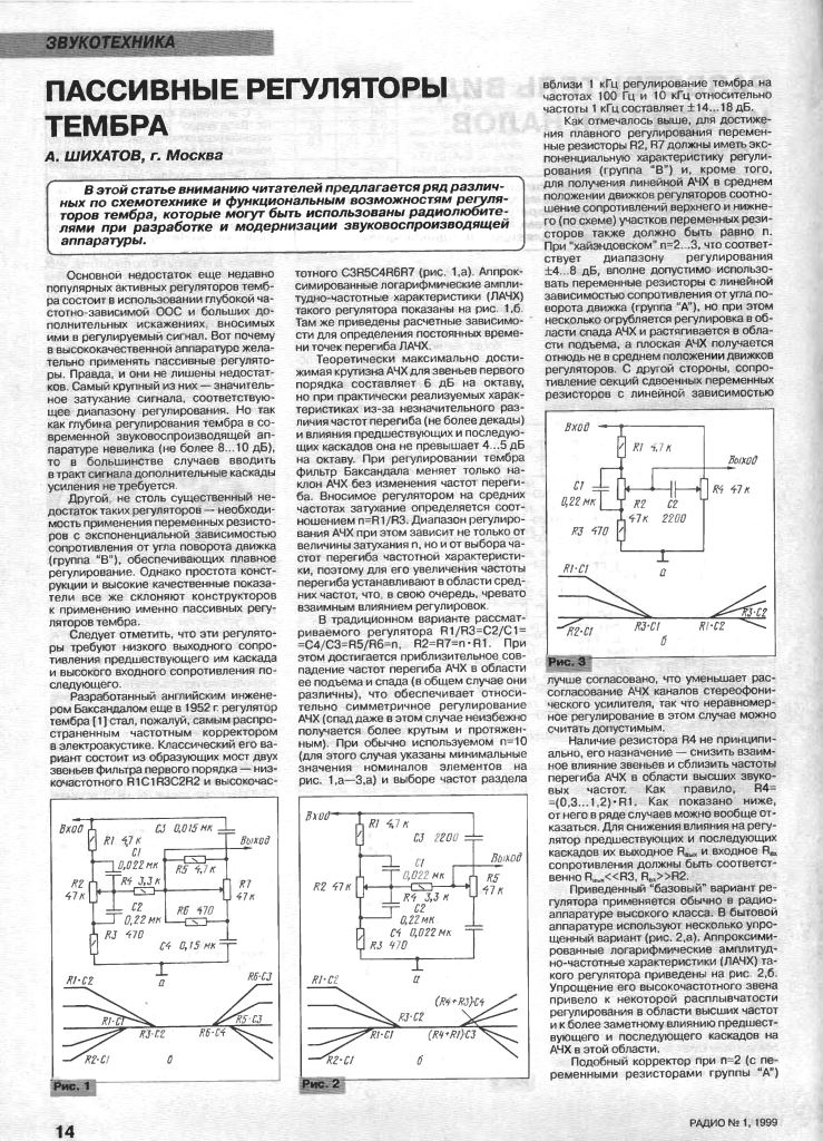

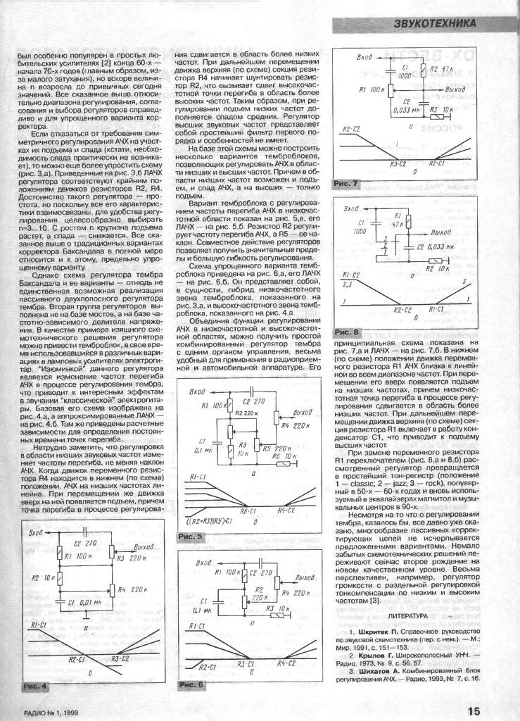

РТ по Шихатову, всем делал по рис. 7, довольны.

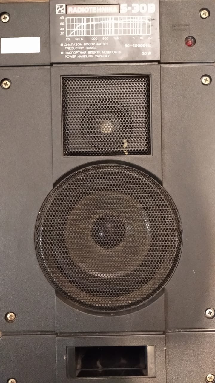

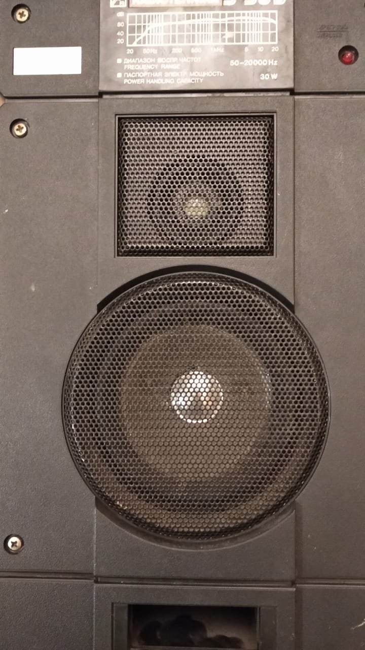

я себе в S30b поставили динамики от веги 15АС109.. 25ГДН-3-4.. вот тогда эти колонки ЗАКАЧАЛИ!
ценность данного усилка только в АУТЕНТИЧНОСТИ!!!! для остального он не нужен....
Средники "хром" были на Вегах 25АС-109-1/25АС-109-2/50АС-104/50АС-106

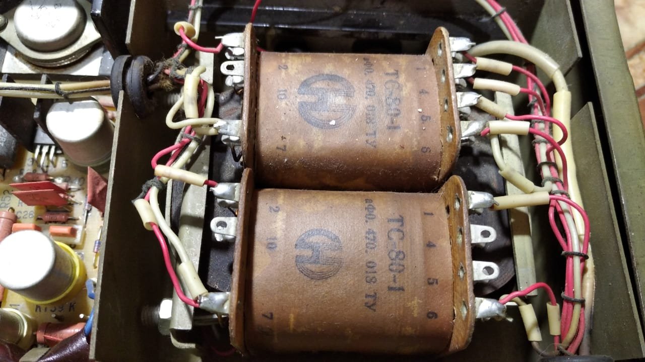

На сил. трансформаторе соедините обмотки 1-3 обеих катушек, он будет меньше(может и совсем) гудеть, и ток х.х. меньше. И наша сеть теперь 230в, - 15/+10 процентов
Может лучше парафином пропитать? Да он не гудит прям явно.Вчера за звуком ноута и не услышал даже.Но если что,попробую.1-3 это номера выводов?
Первичка 1-2-3 на каждой катушке. Посмотрел, можно переключить сеть на 242в, и всё.
Я же говорю,для меня тёмный лес пока) По циферкам написанным на выводах ещё разберусь,а первичка-вторичка.уже нет пока) Ладно,это пока не особо напрягает.Спасибо.

Проверил вот включил,неплохо играют.Я думал всё трещать и хрипеть будет,оказалось не убитые.Корпуса только не очень.По звуку с зеркальным колпачком действительно немого на СЧ похож.С чёрным басит глубже.Но после вскрытия точно узнаю.Хотя по звуку интересно из за этого)А может запись такая.
Сегодня ночью,добрался до него поплотнее.Перепаял шнур ДИН(ОНЦ)-3.5 джек,напутаны каналы были,проводки отваливались и фонили.Подключил к С30,вроде нормально,на средних немного грязи,думаю электролиты уже всё таки помирают,но низы интересные,высокие чистые довольно.Громко не выкручивал,ночь.Регуляторы не шуршат,кнопки тоже.Всё равно слушаю сижу,перебираю треки,ощущение что , что то ,не то,голова даже начала мутнеть как бы.Думаю дай проверю полярность.Так и есть на выводах на колонки на левом тоже перепутаны + и -. Мастер паял видно.Переподключил,дискомфорт исчез.Все кнопки фильтров,тонокомпенсации работают.Потенциал у усилителя есть.Надо менять электролиты,исправить полярность на выводе,потом посмотрим.Есть лёгкий ВЧ-СЧ шум если выкрутить регулятор громкости на полную.

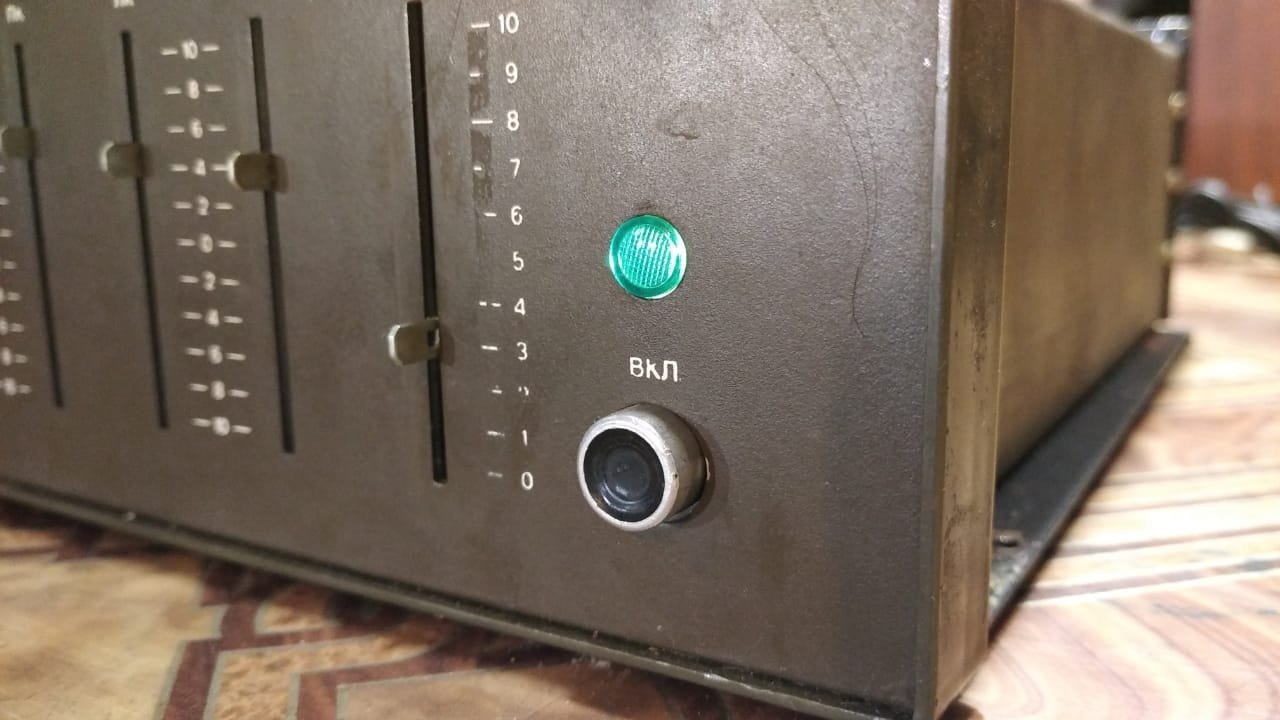

Кто знает,зелёная лампа над кнопкой питания сеть? Или перегруз? По идее сеть конечно.А то не горит.
П.С. Через некоторое время разыгрался что ли,стало чище,звук поглубже,детальность вполне приличная ,треки хорошо знакомые с юности слушал,хотя может и ухи привыкли.Но и неизвестно тоже , сколько он без дела стоял.Вечером на других колонках ещё попробую разных.Радиаторы на задней стенке практически не греются,прохладные.
Оставил на ночь негромко играть,вполне комфортно.С утра погромче послушал) Вскрылась проблема,решётки пластиковые на С30 дребезжат.Хотя прикручено крепко всё.Надо прокладки тоже делать.Усилитель играет хорошо.За ночь не сгорел.Радиаторы так и не нагрелись.
По звуку видно на небольшой громкости сложно было ночью судить.Контроль над АС на низких значениях громкости маловат,но не плох , как у большинства не особо мощных усилителей.При увеличении другое дело.При включённой ТК,звук динамичней , объёмней становится.Без,прозрачнее. Я думал,что будет хуже по качеству звука.Но всё вполне прилично.Причём слушаю пока на тех же нестандартных С30Б.
Говорил, оставил бы рег. громкости, и УМ, это схема Брига, Барка.
РГ на 47-50ком, другой, и не надо ТК, если очень тихо не собираетесь.

Оговорка. S-30 это не те колонки с которыми можно что-то оценивать.

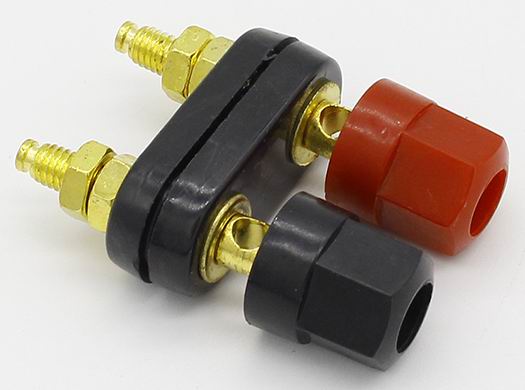

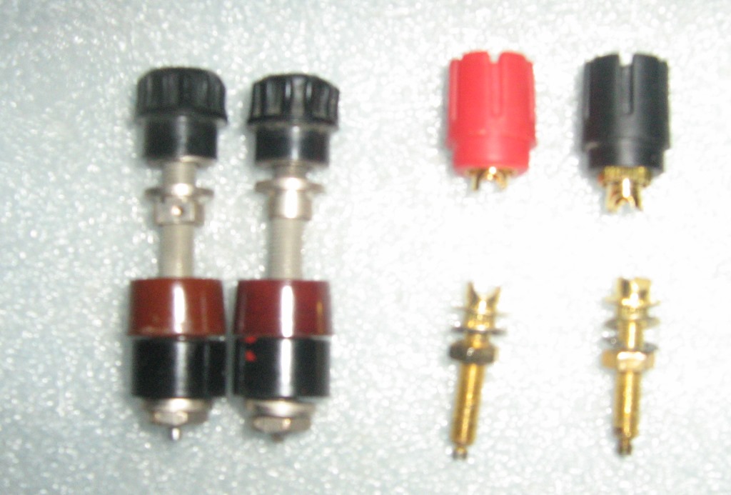

Тюльпаны не годятся, вот что нужно:
Акустические провода сейчас не проблема, сойдут 2,5 квадрата.

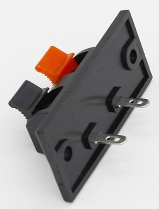

Да и чтоб подключить надо тюльпаны припаивать.Нафига они их туда влепили.У меня родные точка-тире штекеры есть.
Дизигнеры, тудыт их в качель. У них мозгов нет, поэтому и лепят для блезира.
Точка-тире не надо. Не годятся. В худшем случае - вот:
Да,такие можно,и в АС пойдут и туда.Но опять же время надо найти до магазина выбраться.

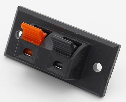

Понятно, что пока можно ставить куда угодно любые провода с расчетом со временем (когда оно будет) заменить на что-то приличное.
На мой взгляд, лучший вариант - винтовые зажимы и на усилителе и на колонках, это позволит использовать разные провода без разъемов и контакт будет надёжный.
Пружинные зажимы иногда допустимы, но их качество оставляет желать лучшего.
При длине от УНЧ до АС 2...3 метра вполне годится 1,5 квадрата, не хи-енд в конце концов.
В такие винтовые зажимы легко влезет и 2,5 квадрата, но это при повышенных требованиях или при большой длинне провода.
Китайсы в помощь, надо будет только до почты дойти, а что через месяц - это даже к лучшему.

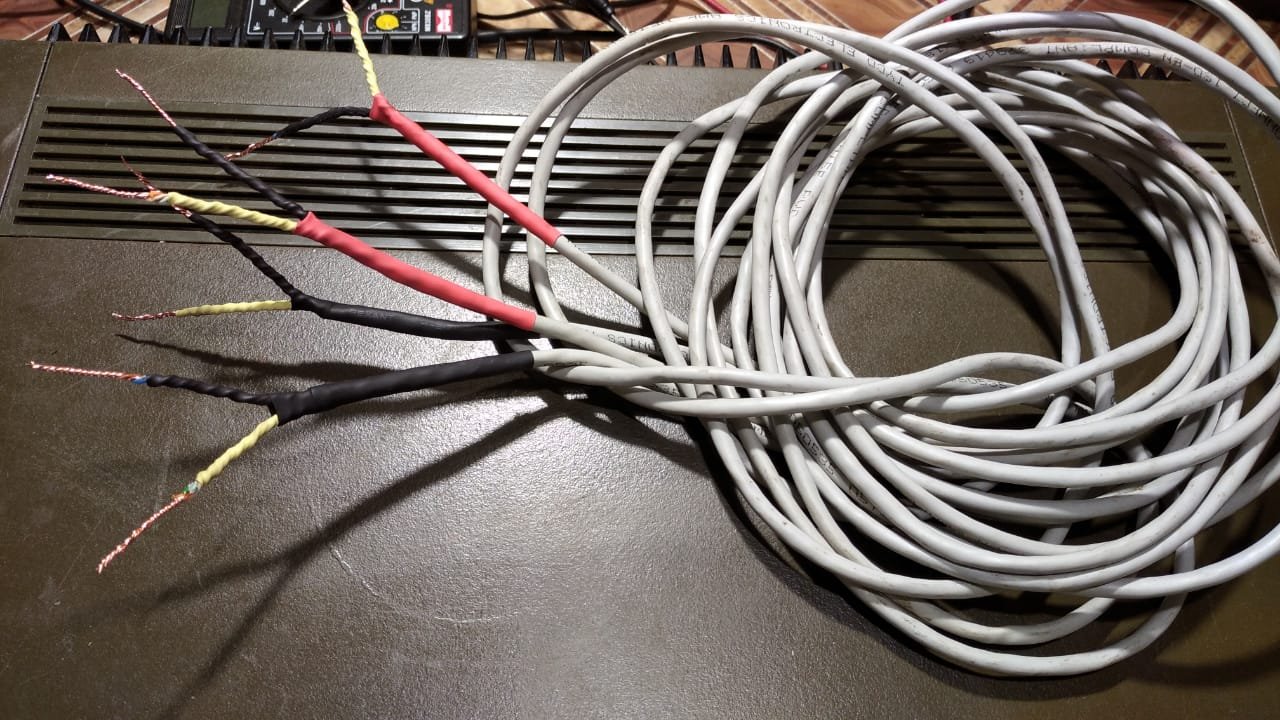

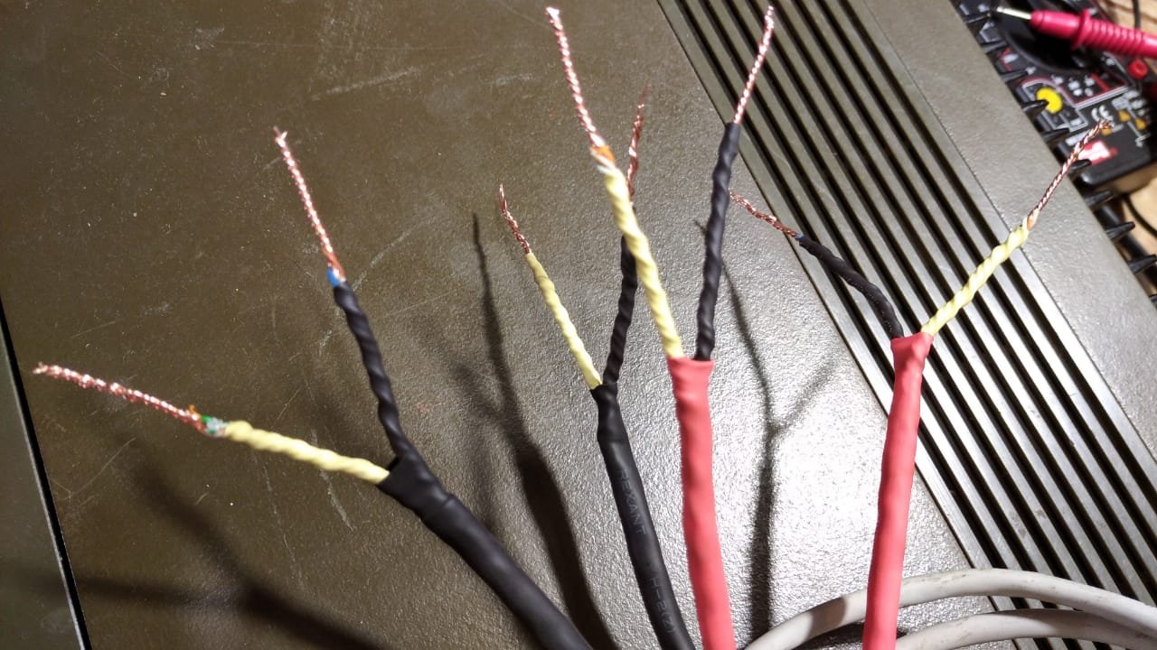

Вот,сделал из витой пары.Как временный и рабочий вариант вполне себе.Сопротивление 0.5 Ом.Длина около 4х метров.
Днём,будет время,выведу просто на прямую пока выводы из усилка.И то лучше будет.Или через колодку пока.

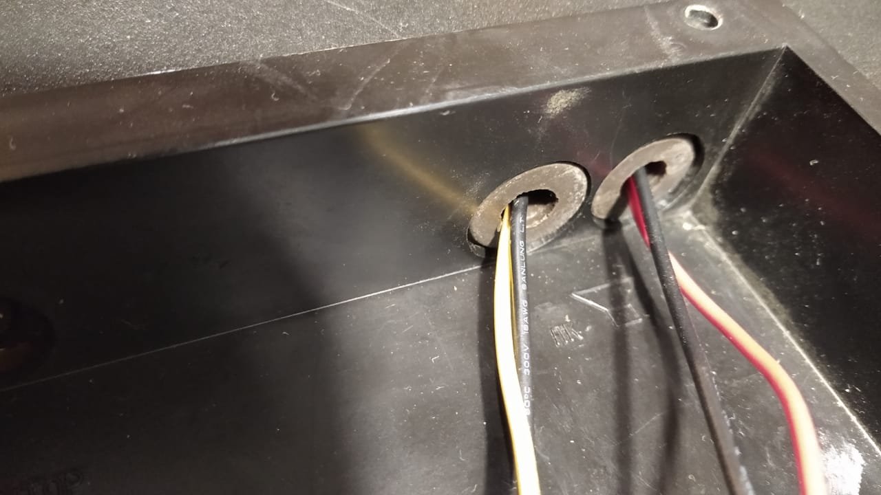

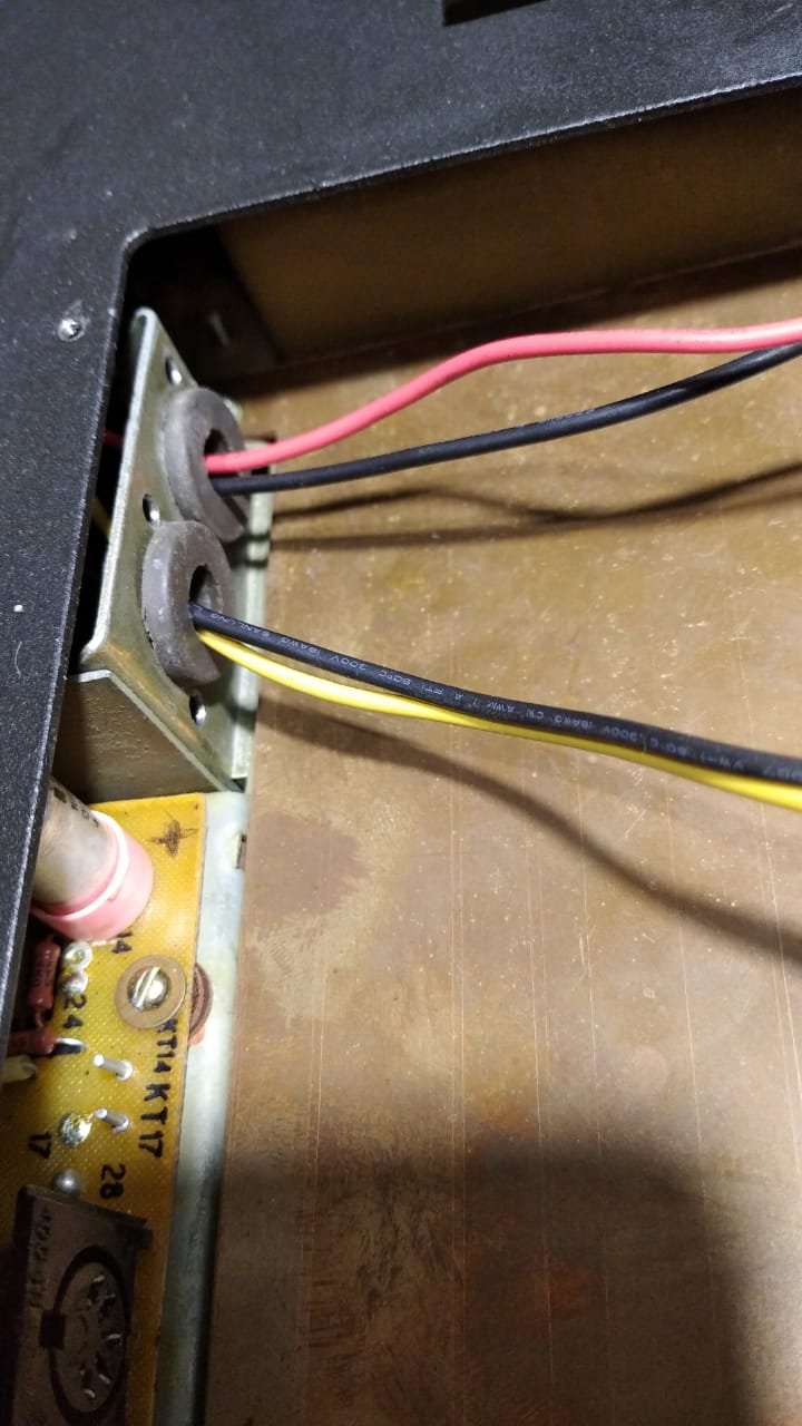

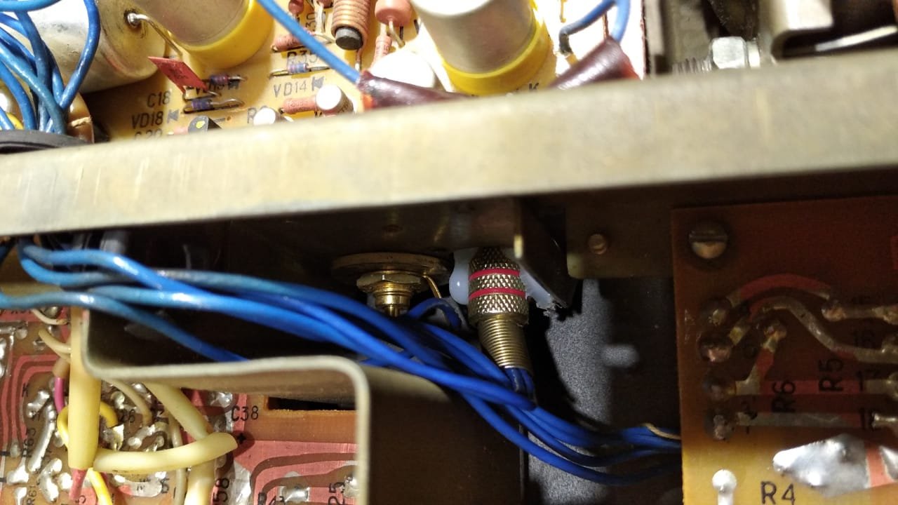

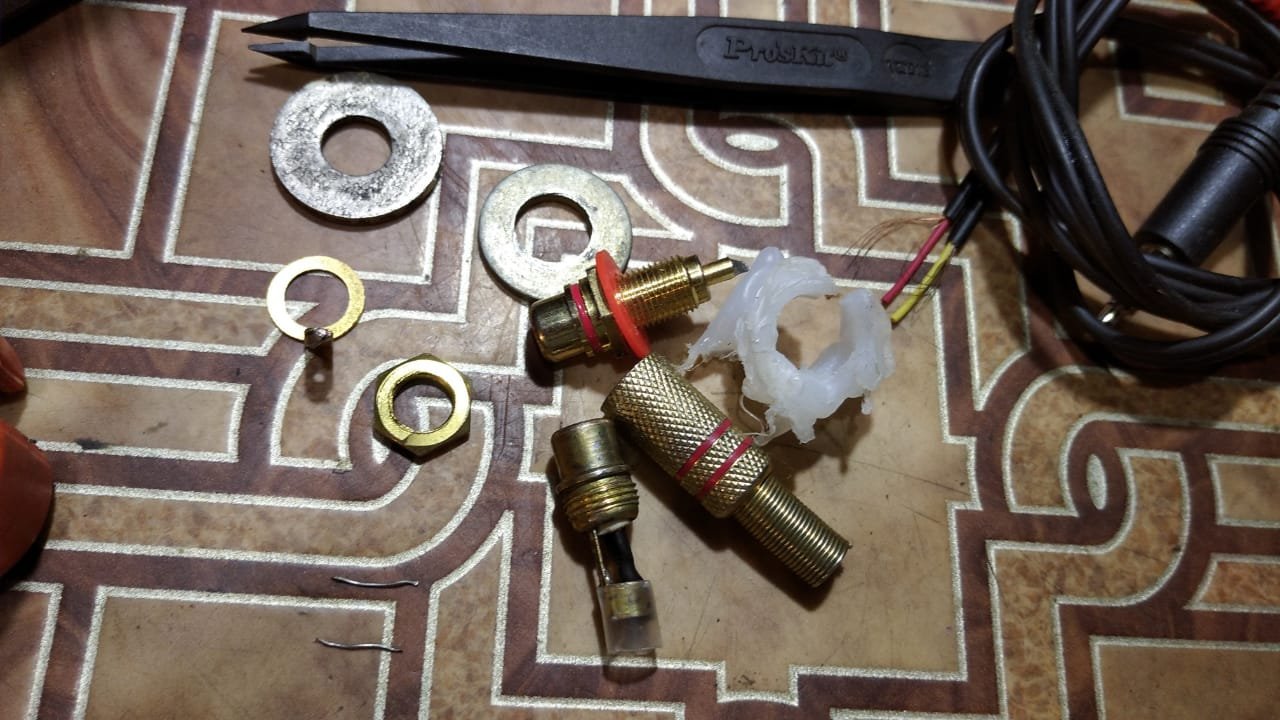

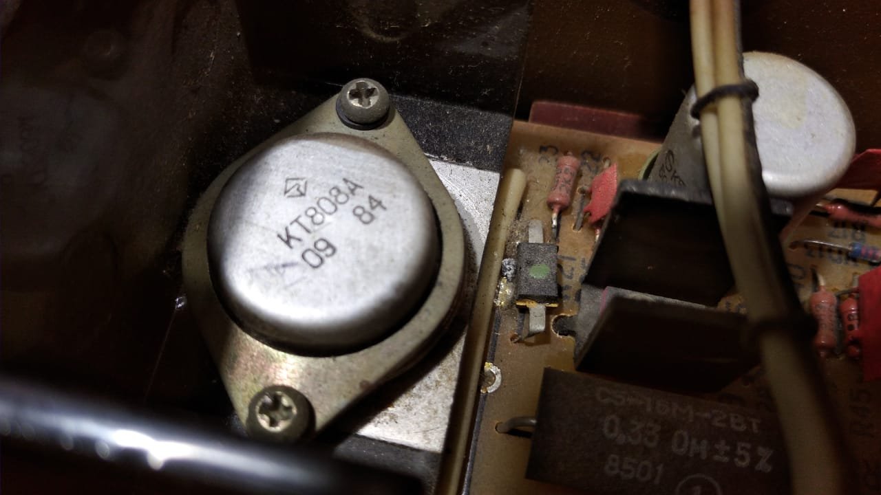

Сегодня опять вскрыл,убрал РСА разъёмы,одни кстати оказался качественным,пригодится.
Проверил полярность ещё раз,хотя метки ставил,нарастил провода по цветам чтобы не путать,такой же толщиной как и шли на выход,пропустил через уплотнительные резинки кольцевые,а то там сталь кругом тонкая.Сейчас схожу за колодкой,подключу,буду слушать изменения.И вообще будут ли от смены на нормальную толщину проводов.Интересно.
Заменил сгоревшую лампу индикации питания.Теперь светится)

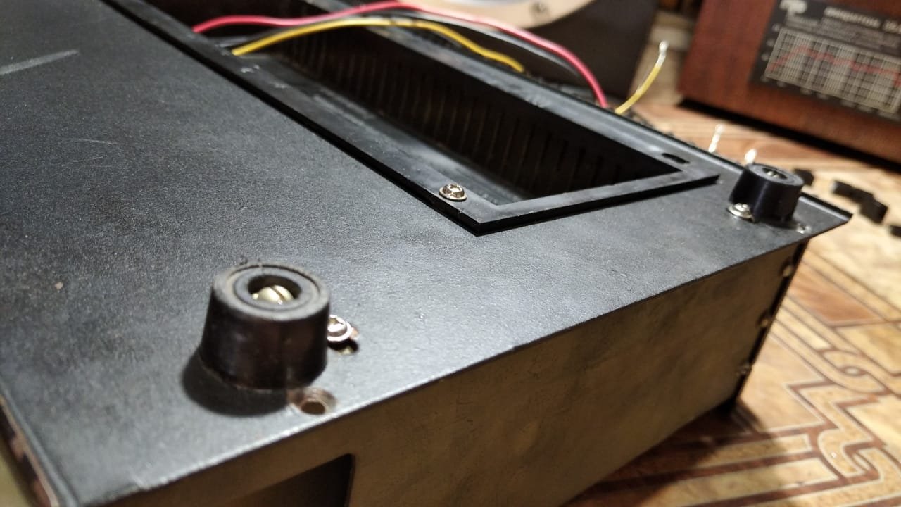

Подобрал подходящие ножки и винты,поставил,теперь на пузе не лежит и провода не давит.

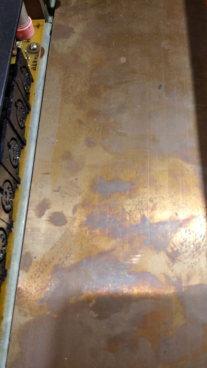

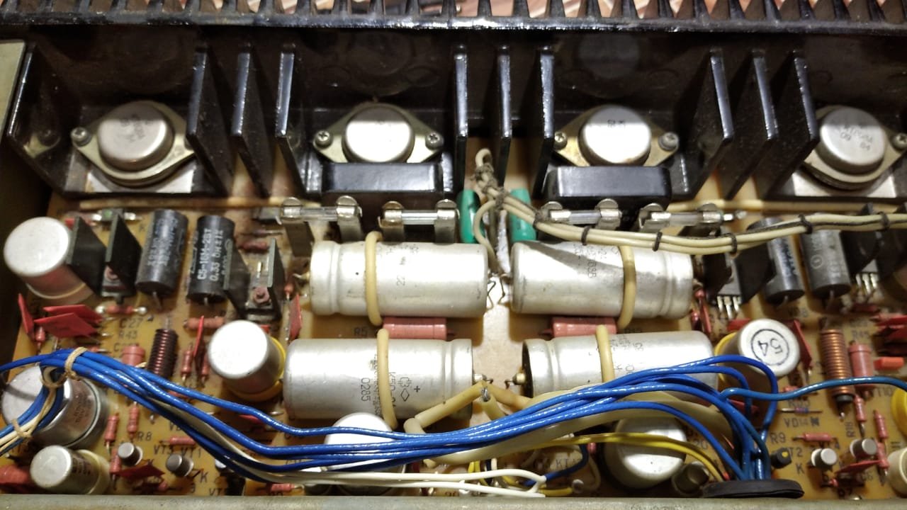

Обнаружил,благодаря маленькой выпуклости и затёртой,что панель передняя то , алюминиевая,точнее там алюминиевая вставка целиком.И можно придать вполне приличный вид аппарату.Будем думать.
Оказалось что там даже подобие медного экрана есть под платой усилителя) Как у взрослых прям... Вроде ,кусок платы без разводки.

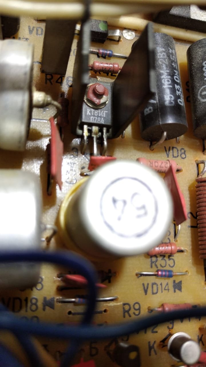

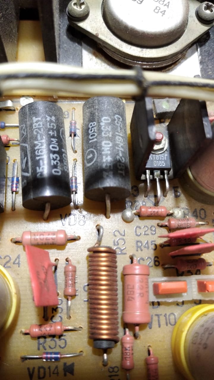

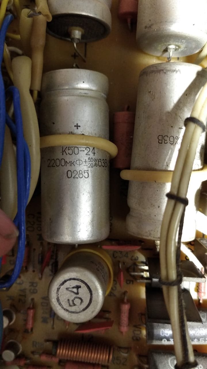

Ну и немного фоток деталей и транзисторов.Вдруг кому интересно)
WhatsApp Image 2021-07-02 at 22.37.01.jpgWhatsApp Image 2021-07-02 at 22.49.58.jpg
WhatsApp Image 2021-07-03 at 00.46.38.jpgWhatsApp Image 2021-07-03 at 00.46.49.jpg
WhatsApp Image 2021-07-03 at 00.47.00.jpgWhatsApp Image 2021-07-03 at 00.49.54.jpgWhatsApp Image 2021-07-03 at 00.50.02.jpg
WhatsApp Image 2021-07-02 at 22.14.44.jpgWhatsApp Image 2021-07-02 at 22.29.39.jpg
WhatsApp Image 2021-07-03 at 00.49.29.jpgWhatsApp Image 2021-07-03 at 00.49.39.jpg
к50-24, кт808, с5-16 это хорошо.
А к10-17 такое говно...
Послушал часа 3, даже на с30 заметно,что стало лучше.Низов точно прибавилось хорошо так,особенно в самом низу,на сколько С30 могут их выдать,а как оказалось вполне неплохо дают).Муть на средних ушла.Стало ещё приятнее слушать,ощущение ,что в хороших наушниках слушаешь,звук детальный,хочется погромче включить,но ночь... Видно всё таки провода - паутинки и РСА разъёмы душили прилично.
