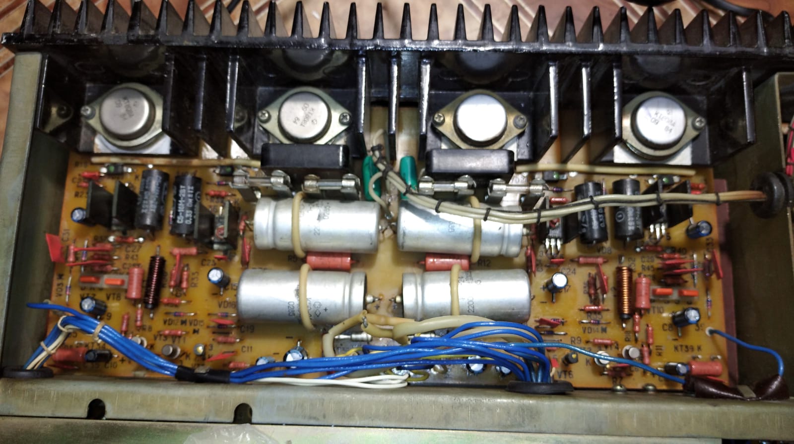

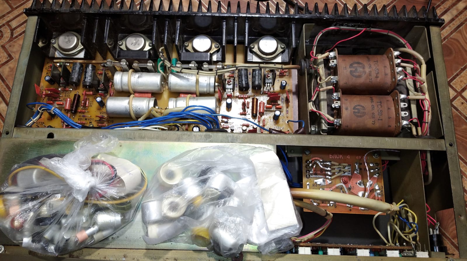

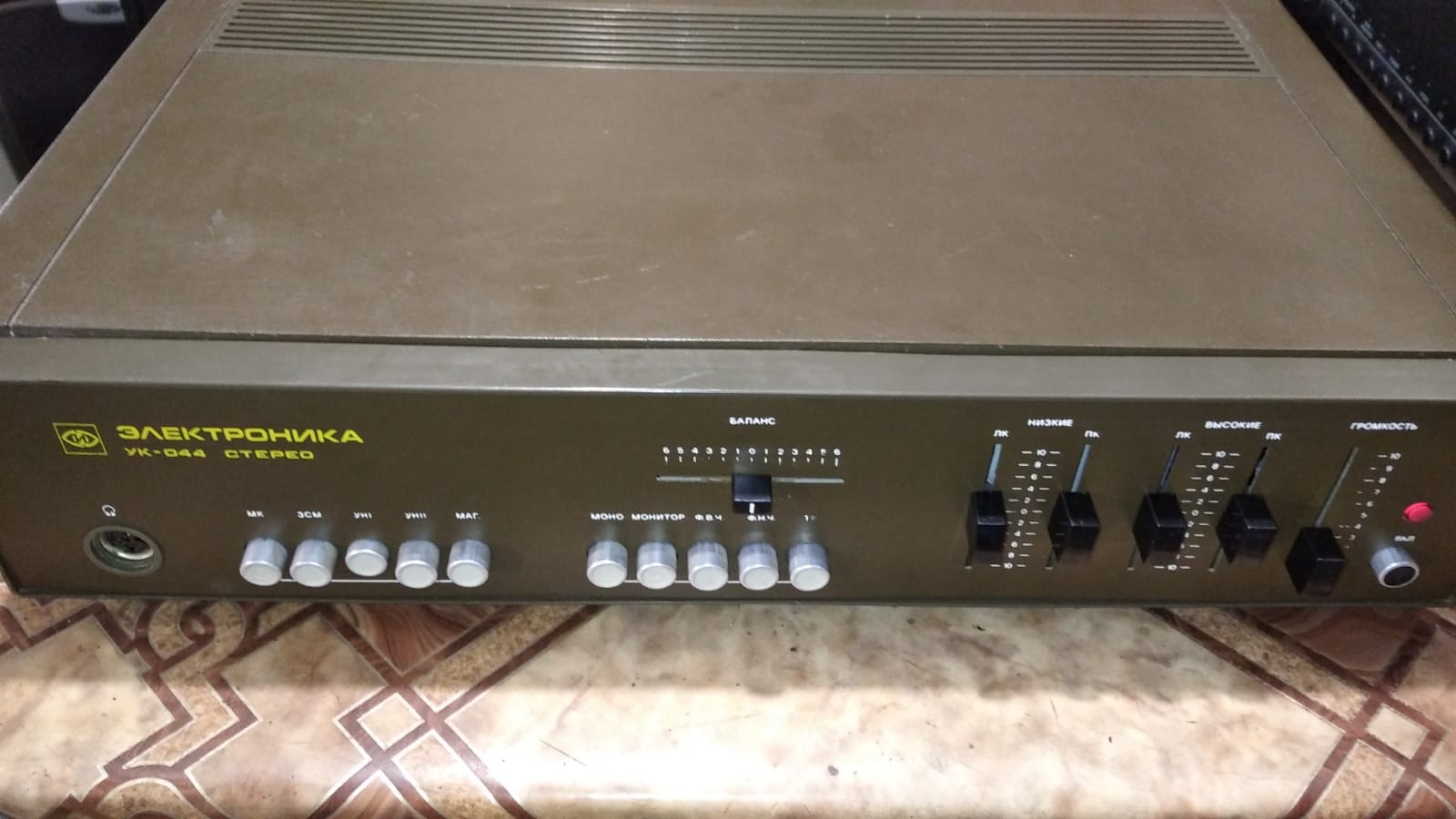

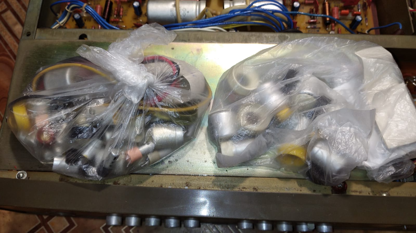

Подобрал подходящие ножки и винты,поставил,теперь на пузе не лежит и провода не давит.
smile_6

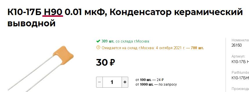

к50-24, кт808, с5-16 это хорошо.
А к10-17 такое говно...
Всё точно.
Особенно плохи в цепях звука (в питании куда ни шло) конденсаторы с НЕнормирумой зависимостью ёмкости от температуры, на фото подчеркнул. Здесь ёмкость может меняться на 90%...
Самые плохие - тонкие красные керамические флажки, тип не помню. Те просто ужас, они очень ломкие, при малейшем сколе реагируют на влажность воздуха...
Но к процессу замены конденсаторов надо относиться очень осторожно - можно внести замыкание, поэтому менять лучше по нескольку штук, с проверкой.

Стараюсь) Да и когда всё в порядке внешне,уже кажется звук лучше даже) Психология.

Да,я тут читал отзывы о КМ конденсаторах. Но флажки просто хрупкие,так то они ничего,если их не трогать,на серебре хотя бы сделаны.Вроде как хорошо должно быть.

Хуже конденсаторов, чем тонкие красные керамические конденсаторы, их обычно называют "флажки", я не встречал. Нравятся? Отговаривать не буду. Вот тот кто занимался ремонтом - тот поймёт.

Я писал не провода,а про внешний вид усилителя)

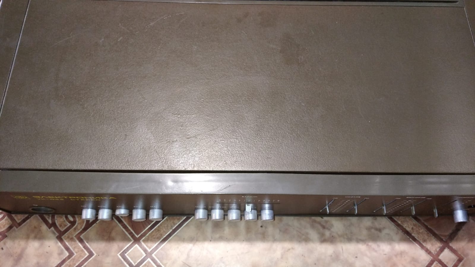

Ну,а вдруг так понравится,что Маранц запродам и этот слушать буду?)) Шучу.Но звук действительно хороший и мне нравится.На электронной музыке,точно.

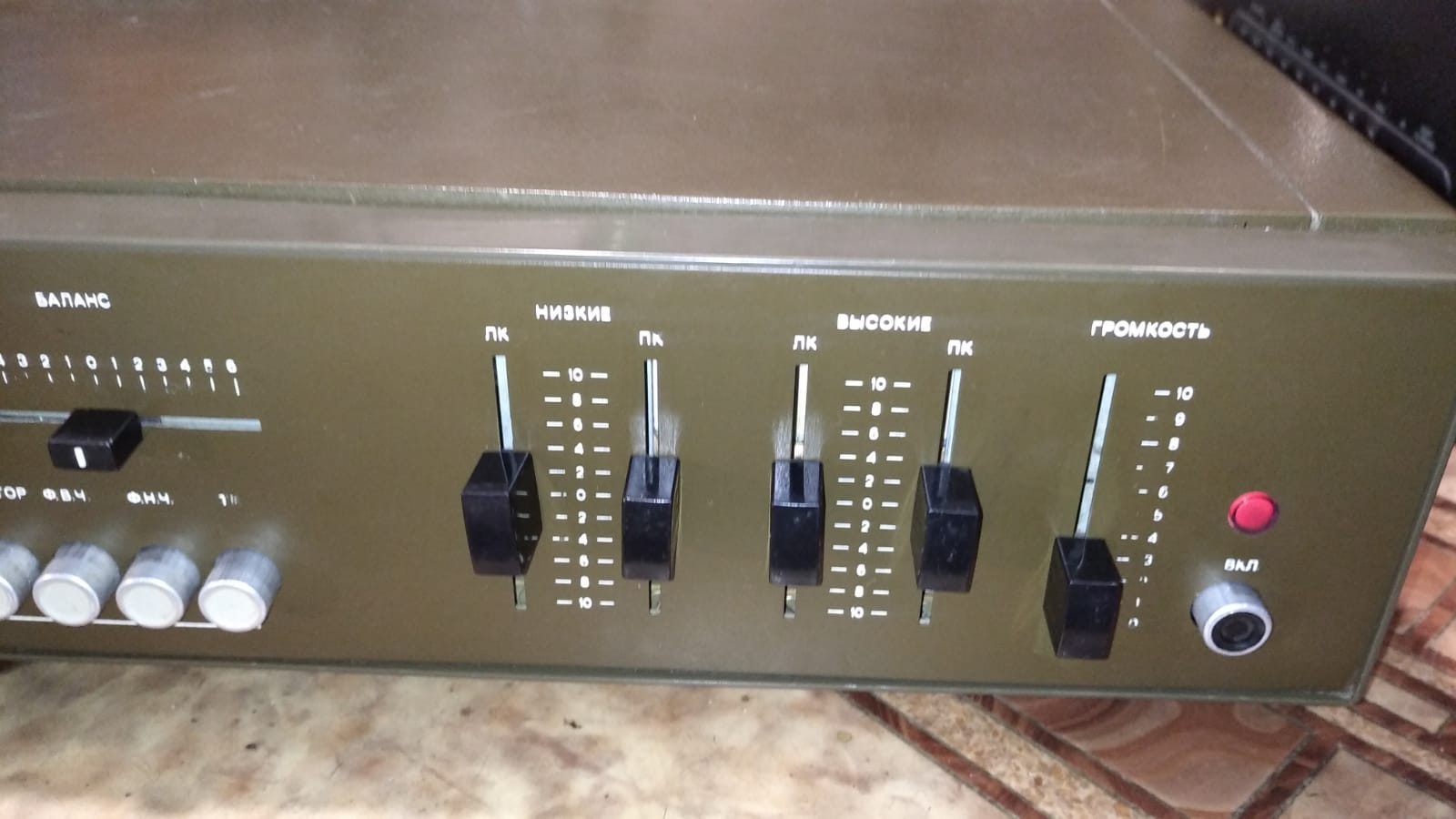

Рукоятки ползунков на нём стоят неудобные,и расшатанные,ни у кого не завалялось похожих или от Кумир-004,они подходят.Но в принципе могу переделать и от Урала-11,у меня остались от него кнопки,даже подходят по стилю к кнопкам.. В Обмене написал тоже.Но от Кумира идеально подошли бы.

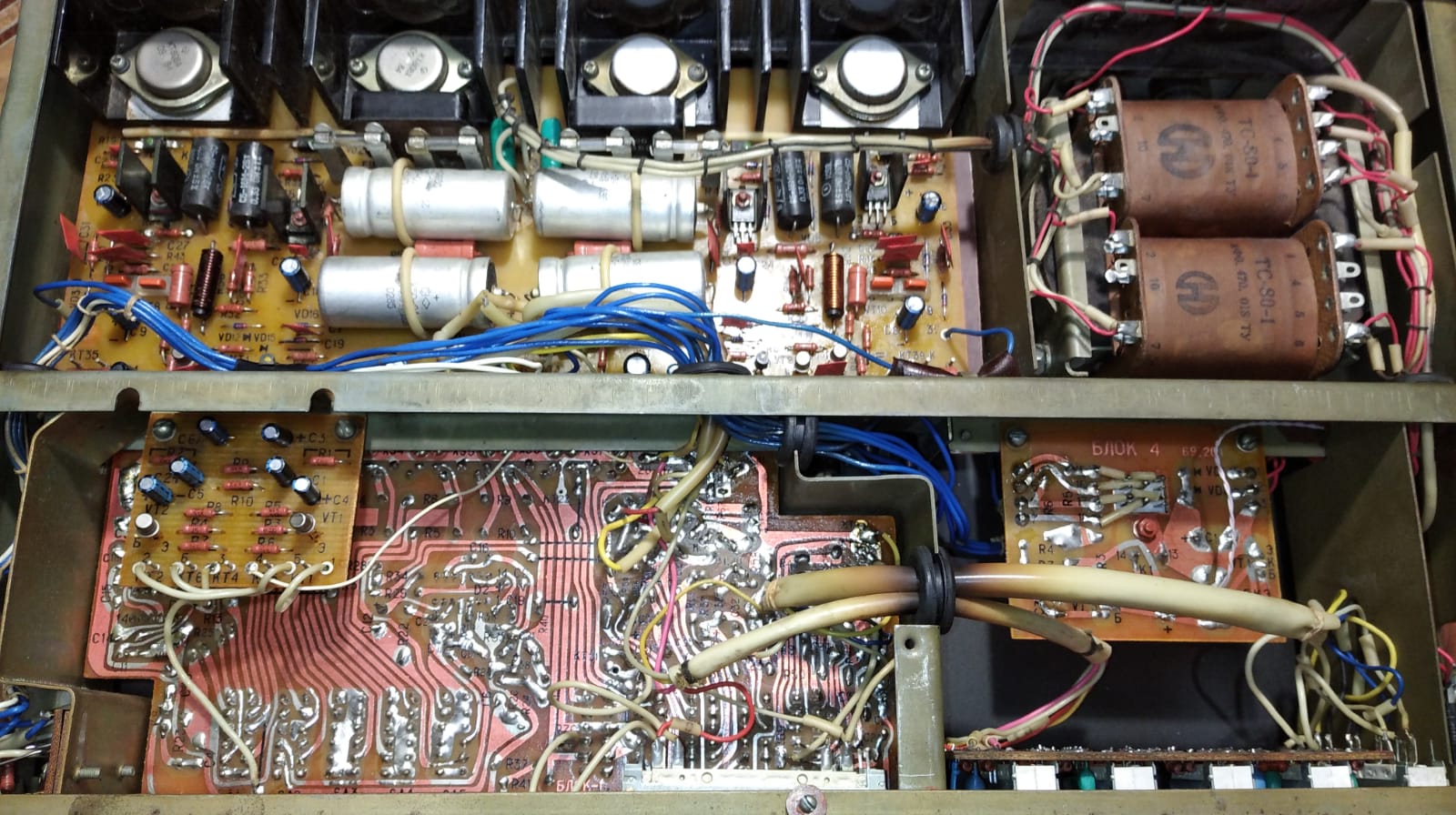

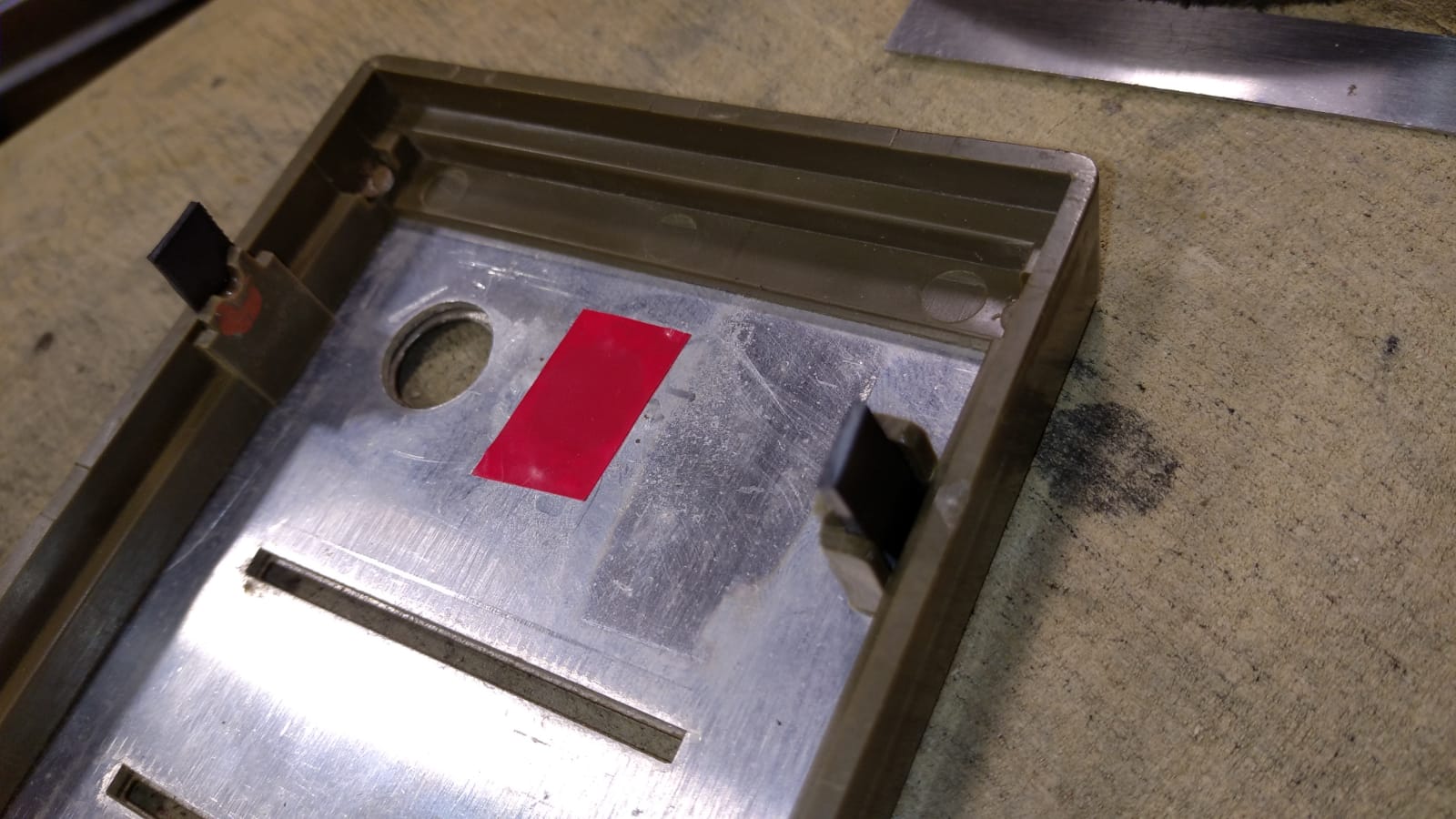

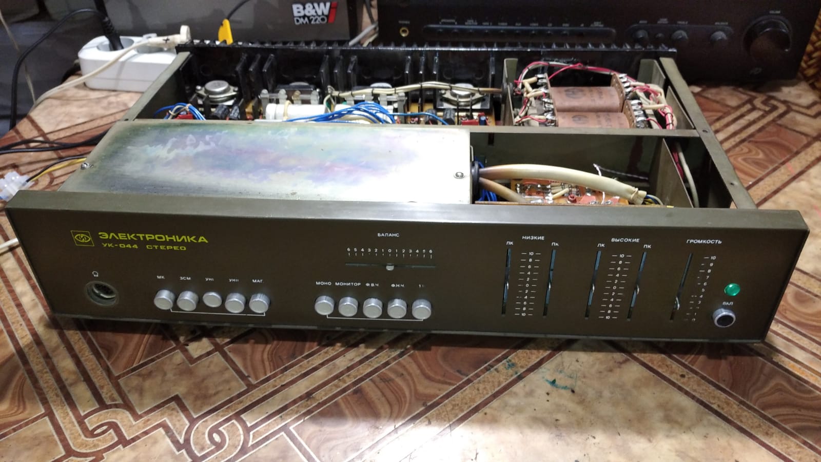

Этот усилитель уедет к племяннику вместе с теми С-90-б,что надо доделать.
Поэтому вчера ночью залез,пролил хорошо регулятор громкости,остальные в порядке.
Видно смыло что там от времени натёрло,теперь не шуршит,звук не отлетает в канале,всё в порядке.
А то в последнюю неделю,вообще почти отваливался правый канал,приходилось туда сюда его гонять.
Ещё нашёл какие то окислы зелёные застарелые между деталями на левом канале,отчистил заострённой палочкой от суши.
Играет хорошо,звук прочистился даже ,ну это как всегда после промывки регуляторов,окислы и грязь сильно на звук влияют.

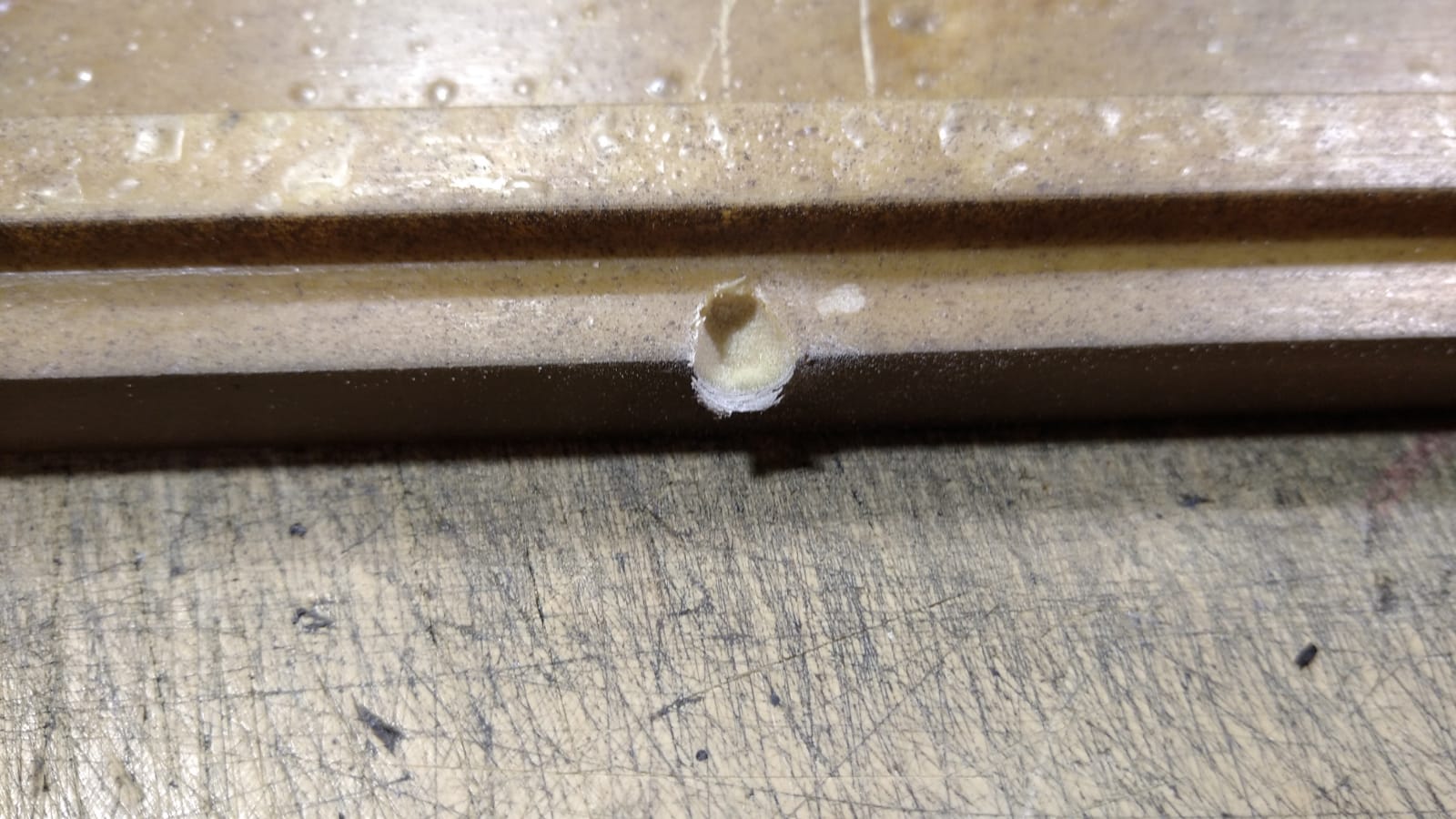

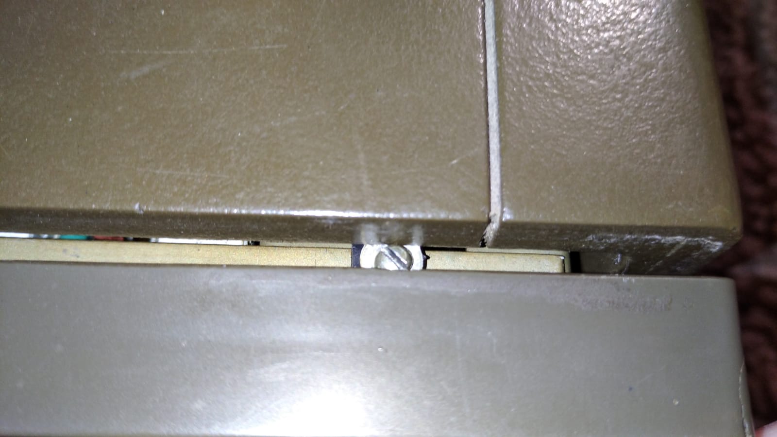

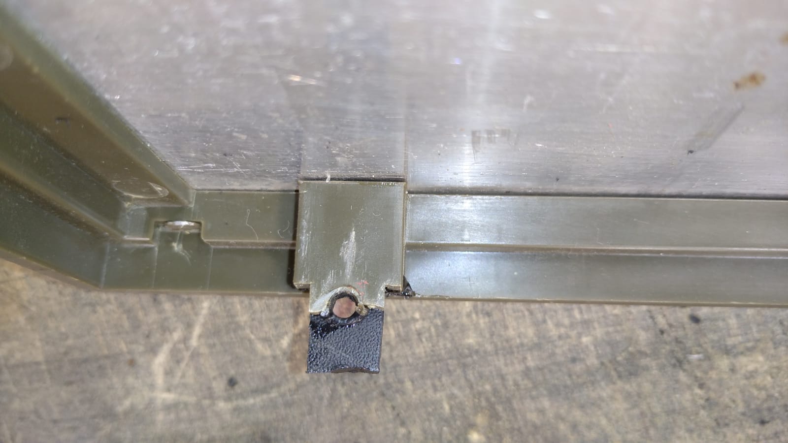

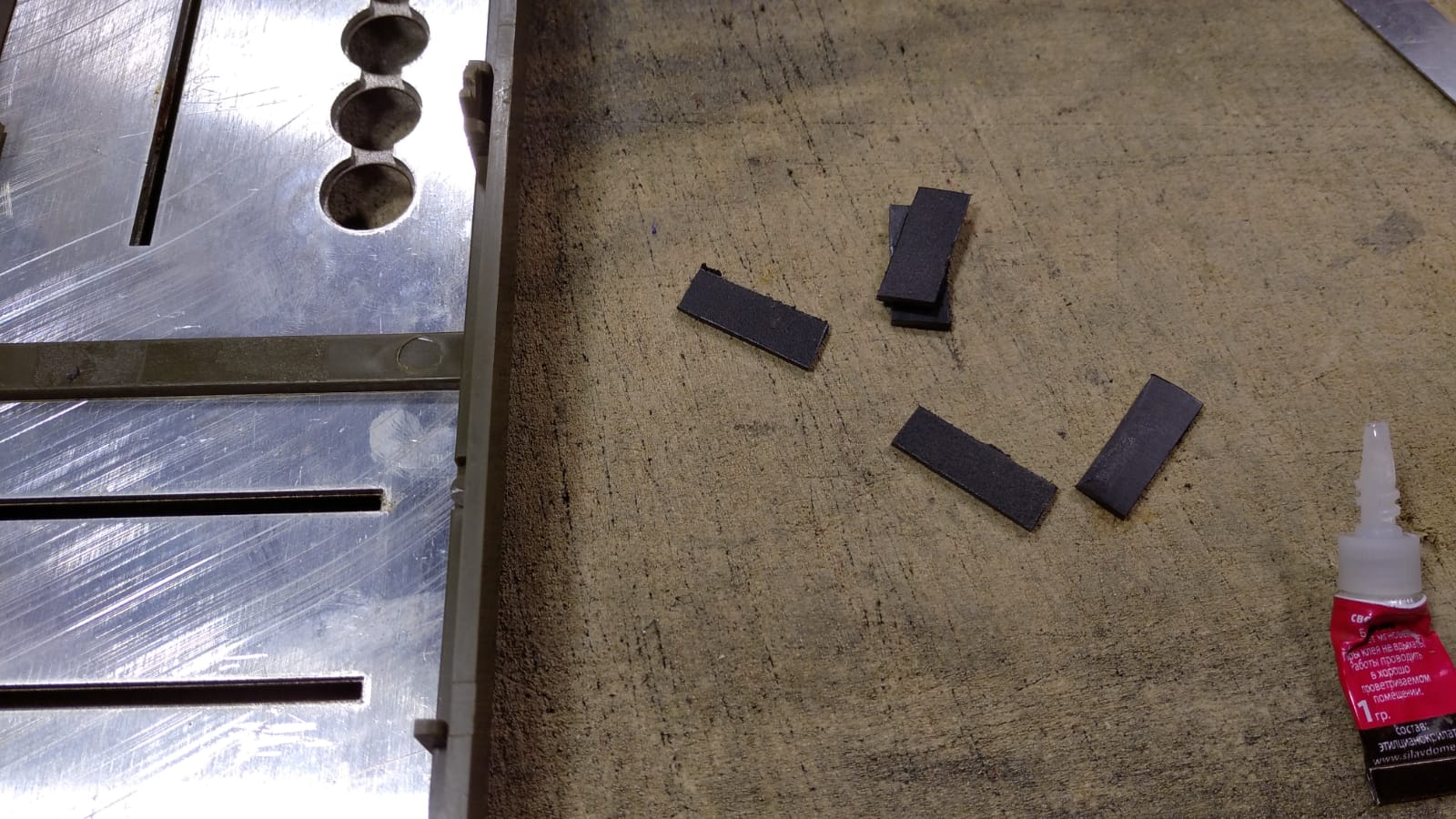

Ушки пластиковые что крепят переднюю панель давно отломались и снизу и сверху,так что в пустые места наклеил двухсторонний скотч пенный ,тонкий чтобы держало получше.
Ну и притянул за остатки ушек винтами через шайбы.
Там вообще можно через переднюю панель её крепить,как на пионере на моём старом,места симметричные есть безопасные для внутренностей.
Хороший усилитель всё таки,вчера слушал после чистки.Очень хорошо звучит на Селестион.
Но у него есть всё таки небольшой окрас сочности что ли.С ТК слушаю только.Без неё он для меня суховат и надо частоты поднимать.
Прогнал сутки,всё в порядке,отключил,сложил в шкаф.

Забрал сегодня из ремонта.
Заменены были все электролиты,поставлены на место разъёмы точка-тире.
В пакетах,то что заменили,около 50шт.
Собрал провода,подключил к Селейшн Ф-30.
Сравнили с Маранц-80 на бивнях.
Мелкий племянник говорит что Электроника лучше играет.
Старший ,что практически одинаково.
Ну на мой взгляд,маранц чуть мягче по ВЧ-СЧ,но это скорее из за акустики ещё.
А так да,электроника звучит на высоком уровне.
Мне этот аппарат из всех советских кремниевых нравится больше всего.
Низов у него больше чем у Маранца кстати.
Маранц по сравнению с ним,ватный.
Хотя если может акустику поменять местами,что то и изменится,но думаю не особо прям.
Когнитивный диссонанс какой то ,когда сравниваешь наступает...
П.С.
А да,мастер сказал,что ступенек в сигнале не обнаружено.
К примеру на Корвете она лезет уже с 14кгц.
И в Электронике нет подстройки тока покоя.
Везде есть и тут тоже.
Но на постоянном резисторе. Смысл в этом есть. При паршивых подстроечниках тех лет нарушение контакта гарантировало выжигание оконечных транзисторов (если сгорят раньше предохранителей). Для любителя нет проблем, а то что на конвейере как пить дать ставили без подборки - нехорошо.
Употребление К153УД1 и защиты по току мне не по вкусу.
Ну я это и имел ввиду,просто написал неправильно,нет подстроечников.
А звук ,хорош.
Сегодня сделал новые крепления для передней панели.
А то достала она отваливаться и ручки соскакивают.
Нарезал пластинок из пластика по размерам пазов,вклеил,верхние ещё и термоклеем залил,там было место.
Паяльником острым выдавил отверстия по старым местам,потом досверлил.
Внизу ничего не мешало,хоть и размещение креплений больше место заняло,а вверху пришлось дремелем вырезать пазу под головки винтов.
В ручки ещё внутрь,под белые вставки положил скомканные шарики промокашки,чтобы они не уходили глубже,теряется и так хреновый контакт
с ползунковыми штырями.
Сделал красный огонёк с помощью кусочка изоленты,яркозелёный раздражал.
Теперь ничего не отваливается,всё держится хорошо и прочно.
А то достало...

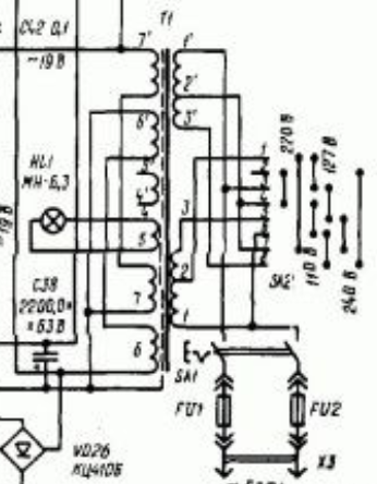

Так там нормальний транс. Можна прибрати гул транса зовсім. Роключити правильно первичку і буде кайф. Я в амфітон вставив ТА196-127/220. Навіть у ночі не чутно! Єдине, трохи зменьшиться напруга на підсилювачі.
    179.6 KB · Просмотры: 52
Так попросите кого. Тем более, что переключатель на 240 вольт там штатный. Неужели не справитесь? Или можна обратиться к мастеру, который вам рекап делал.
Надо спросить.Внешнего что то переключателя не помню,надо глянуть.
К мастеру я их на маршрутке таскаю.Устал уже) Кондеры большие сам поменяю уже.
Звук транса там не особо слышен,так что особо не тревожит.

Есть понятие витков/вольт в трансформаторах. Количество витков обмотки на один вольт напряжения. Если єтот параметр занижен(почти везде в совковых трансформаторах), то ток холостого хода получается завышен. Соответственно, появляется гул трансформатора и искажения в питающей цепи. Для того, чтобы убрать эту неприятность, нужно увеличить количество витков в первичной обмотке трансформатора. Если посмотреть на схему трансформатора , можно увидеть, что некоторые обмотки, подключенные к сети 220В, подключены паралельно. Если их подключить все последовательно можно снизить ток холостого хода трансформатора до нормального уровня 15-25мА. Слишком низко не рекомендуется, иначе снизится индукция намагничивания сердечника ЕМНИП. Замерять ток холостого хода простым мультиметром не получится. Я подключаю точный резистор 0.3Ом в цепь первичной обмотки и меряю падение напряжения на нем милливольтметром переменного напряжения. Выходные обмотки трансформатора следует временно отключить. Побочным еффектом будет незначительное снижение напряжений в выходных обмотках. Но этим, чаще всего, можно принебречь.
Тоесть, я имел в виду, что если слышен гул от усилителя при отключенной акустике, то это наш случай. В вашем трансформаторе можно это реализовать. Только нужно найти нужного парня.
можем помпробовать сами. Вот схемка https://r-rl.ru/index/ts80/0-22
Смотрим первую схему по ссылке, и переставляем перемычку с2-2" на 3-3". Если решитесь, маякните. Поддержку обеспечим. Моральную и не только.
ПС если что-то натупил, мужики не стесняйтесь, поправляйте. Парню нужна помощь. Если решится.
