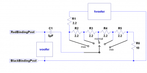

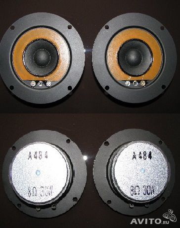

8 омная пищалка первым порядком. Через конденсатор в 10,0 мФ.
Что за пищалка?
2.JPG 3.JPG Модель не казана. Маркетинг был не тот.

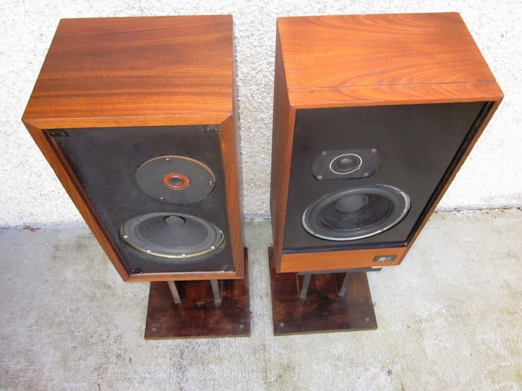

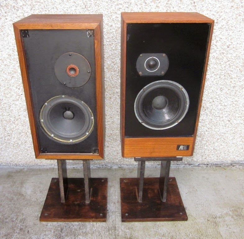

Владелец этих АС сравнивает их с Acoustic Research AR15.: https://speakerholic.blogspot.com/2014/04/epi-m100-vs-acoustic-research-ar15.html
Сравнение EPI M100 и Acoustic Research AR15​
""Далее идет классическая перестрелка между двумя динамиками, которые, вероятно, соревновались друг с другом в середине 70-х годов, EPI M100 и Acoustic Research AR15.
Оба динамика двухполосные с 8-дюймовыми низкочастотными динамиками, один с перевернутым купольным твитером, а другой с купольным твитером, оба акустически подвесные системы, а корпуса на обоих из натурального орехового шпона. Оба динамика пересекаются на частоте 1800 Гц. Оба динамика также имеют новые колпачки и шпон были отшлифованы и заново окрашены.Я
начну перестрелку с эстетики, оба динамика хорошо построены с потрясающим шпоном из натурального дерева.Я покрасил передние части AR15 в черный рояльный блеск, который придает ему вид. Кроме того, вставки для низкочастотного и высокочастотного динамиков на AR15 лучше, так как драйверы установлены заподлицо.Внутреннее
устройство похоже по конструкции, но AR15 имеют кроссовер 2-го порядка с переключателем уровня 0 дБ/-3 дБ/-6 дБ для твитера. EPI — это кроссовер 1-го порядка только для твитера.
Я бы отдал должное AR15 в эстетическом плане.
Звук - это то, где мясо материи.
У меня был обширный сеанс прослушивания между этими двумя, и вот мои мысли. EPI еще раз углубился в область низких частот, дав динамику более полный и богатый низ, чего AR15 просто не может достичь. Переход от области басов к нижнему среднему диапазону EPI более плавный. Я нахожу, что EPI более гладкий во всем диапазоне средних частот вплоть до средних высоких частот, и именно здесь Ar15 берет верх.
Купольный твитер на AR15 явно выступает выше и выдает гораздо более просторную стереокартину с более детальным раскрытием материала. Ar15 также излучают воздушность звука, который окружает вас при прослушивании музыки, в то время как ограничение EPI в верхних областях не отбрасывает той же воздушности.
Звуковая сцена и визуализация были немного ближе к EPI, тогда как звуковая сцена и визуализация были намного более обширными с AR15.
Я обнаружил, что EPI немного более эффективны, чем AR15. Мне пришлось установить твитер на AR15 на -3 дБ, иначе AR15 был слишком ярким для моей комнаты. Возможно, дизайн должен был превзойти сильно лохматый ковер и портьеры семидесятых годов.
Слушая «Осень» Джорджа Уинстона, я обнаружил, что фортепианные ноты более весомы с EPI и менее пронзительны. Этот компакт-диск является отличным источником для определения резонанса твитеров с определенными клавишами фортепиано. AR15 временами может быть немного резким, даже сильнее, чем у EPI.
Итак, каково мое окончательное впечатление? Эти два динамика расположены очень близко друг к другу, и я обнаружил, что склоняюсь к богатству басов и средних частот EPI, а не к просторности и детальности верхних частот AR15. Я мог часами слушать оба динамика, и до сих пор делал это с AR15.
Обе эти колонки являются прекрасными образцами золотой эры аудио, обе стоит послушать на пути к винтажному звуку.""

Я сначала увидел динамики на АВИТО. Пообщался с владельцем, парень был местный, сибирский. Выщемил информацию. Сделал выводы и купил. Подвесов оригинальных на динамиках фактически не осталось. Всё остальное целое. Ну и закрутилось.
Потом на том же АВИТО увидел три пары оригинальных пищалок. Продавались откуда-то из под Питера. Внешний цвет фланцев несколько отличался по оттенкам. По описаню все исправны. Попросил продавца "протыкать" головки тестером для подбора пары хотя бы близко по Re, но увы... Все мои аргументы и увещевания были безуспешны.
Больше я таких ВЧ головок в упор не наблюдал. Да и не искал если честно. Сделал сам.

А чЁ.... Вот сейчас возьму и поведаю, ка я слепил аналог Эпикуров.
Сентябрь 2017 года.
Захотелось и мне побыть "Эпикурейцем".
Дело давнее... Волей случая, попались мне на глаза на АВИТО, НЧ динамики от акустики "Epicure M100". Некоторые фото представлены ранее и выше по тексту.
Динамики были куплены и представляли из себя.... Внешний вид, диаметр, подвес

Пищалки решил использовать от акустики "Marantz imperial 7G".
В которой они используется от 7000 Герц. Однако выяснилось, что подобная пищалка применялась и в третьих Марантцах от частоты в 2000 Герц. А это мне и требуется. Работа пищалки в "Эпикурах" позиционируется с 1500 Герц. Короче долежались пищалки до применения.
Корпуса у EPI M100 ЗЯ с объёмом в 20 литров. Подобный объём нашёлся довольно быстро. Это были корпуса от 10АС-403. Пока пришла их пора, они служили в качестве подставок под акустику. Что на них только стояло!
