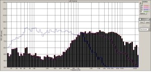

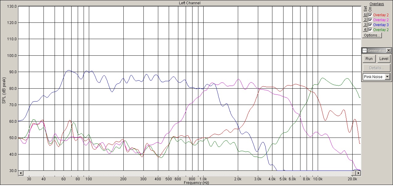

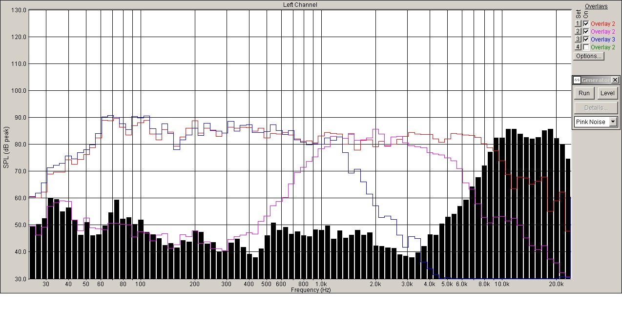

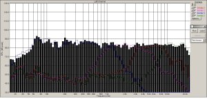

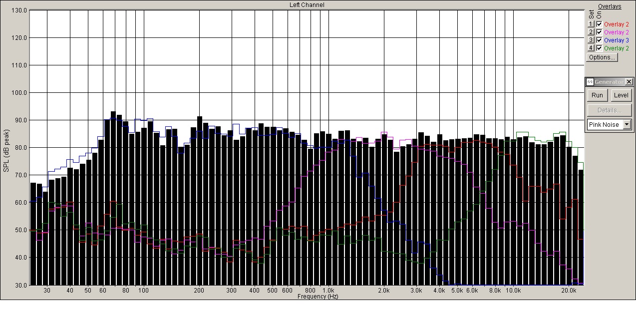

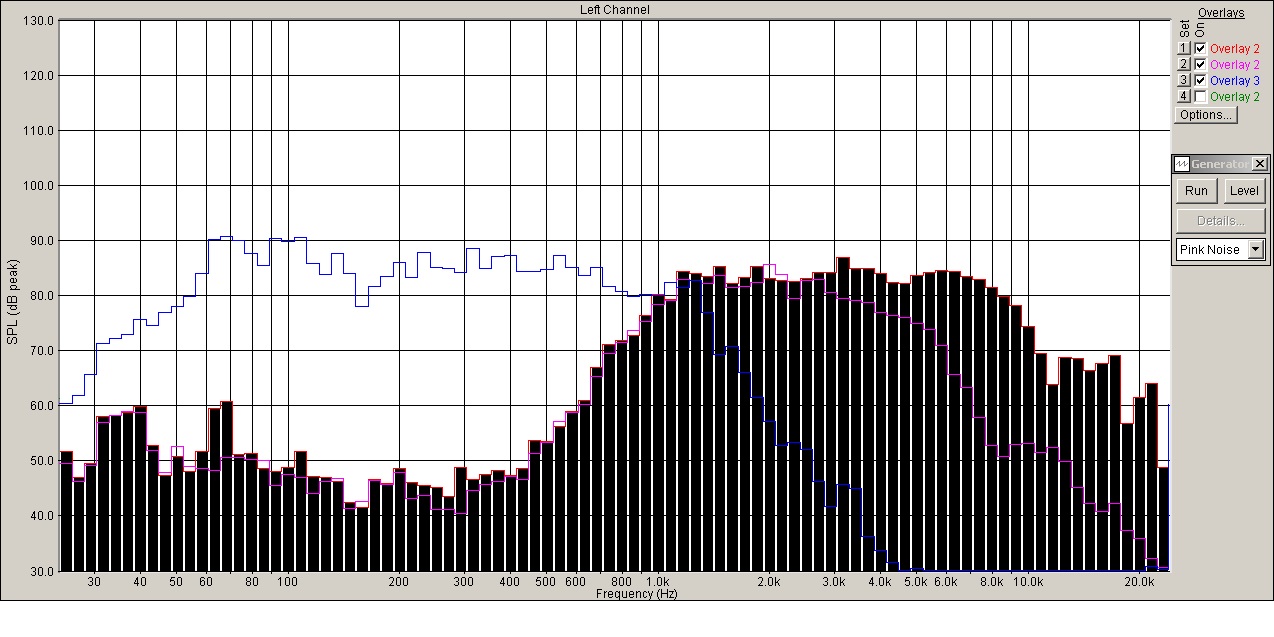

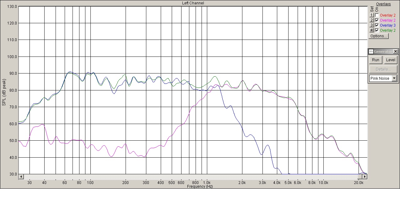

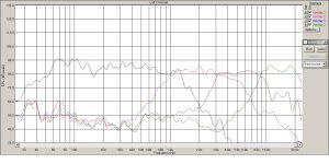

А поспорю-с. Недавно одному замечательному человеку вывел в звук его Диатоны DS-301. С таким контрастом встретился второй раз в жизни, первый- JBL 4312B . Суперовый внешний вид, суперовый набор роскошных динов, но откровенно бездарное сведение, по принципу -каша, мед, говно и пчелы, вали все в кучу, лейба все спишет.
И когда сделал как надо, даже не прикасаясь к родным паскудным фильтрам, получилось нечто. Владелец растерялся от того, что придется заново переслушивать всю коллекцию, настолько поменялся звук, к тому же акустика стала всенаправленной, отпала нужда сидеть между , прицеливаясь в звук головой.
так что, и трех полоска (а Диатоны вообще 4-полоски) может прилично звучать, даже без пузыря за воротник.
    197.6 KB · Просмотры: 126
    222.1 KB · Просмотры: 146
    176.3 KB · Просмотры: 133
    196.9 KB · Просмотры: 123
    195.5 KB · Просмотры: 125

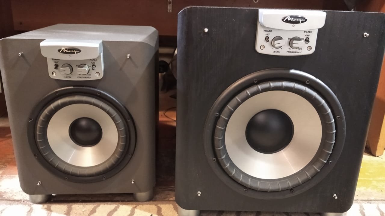

Саб который может ровно голосить от 20 Гц., стоит как опора Эйфелевой башни и к мультимедиа никак не относится.
Невозможно сказать можно ли что-то городить про всё скопом. Сугубо индивидуально для каждой НЧ головы. Разброс параметров там по круче, чем у СССРовских. Вы же сами пишете, что в наличии горб на 100 и гул это всё, чего добились производители. Но ведь большего для озвучки заставки Винды и не требуется.
P.S. Упс. Интересно, где можно услышать эталонное звучание этой заставки? Ну, что бы уж наверняка.

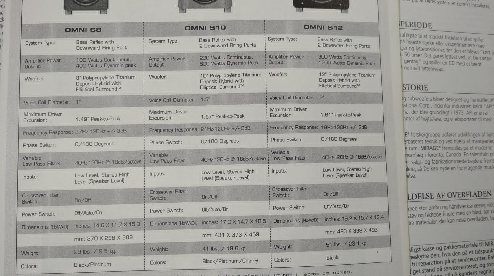

Можете купить сабы Мираж серии Омни,они не особо дорогие ,а старшая 12шка там голосит от 19 Гц. Ровно...
