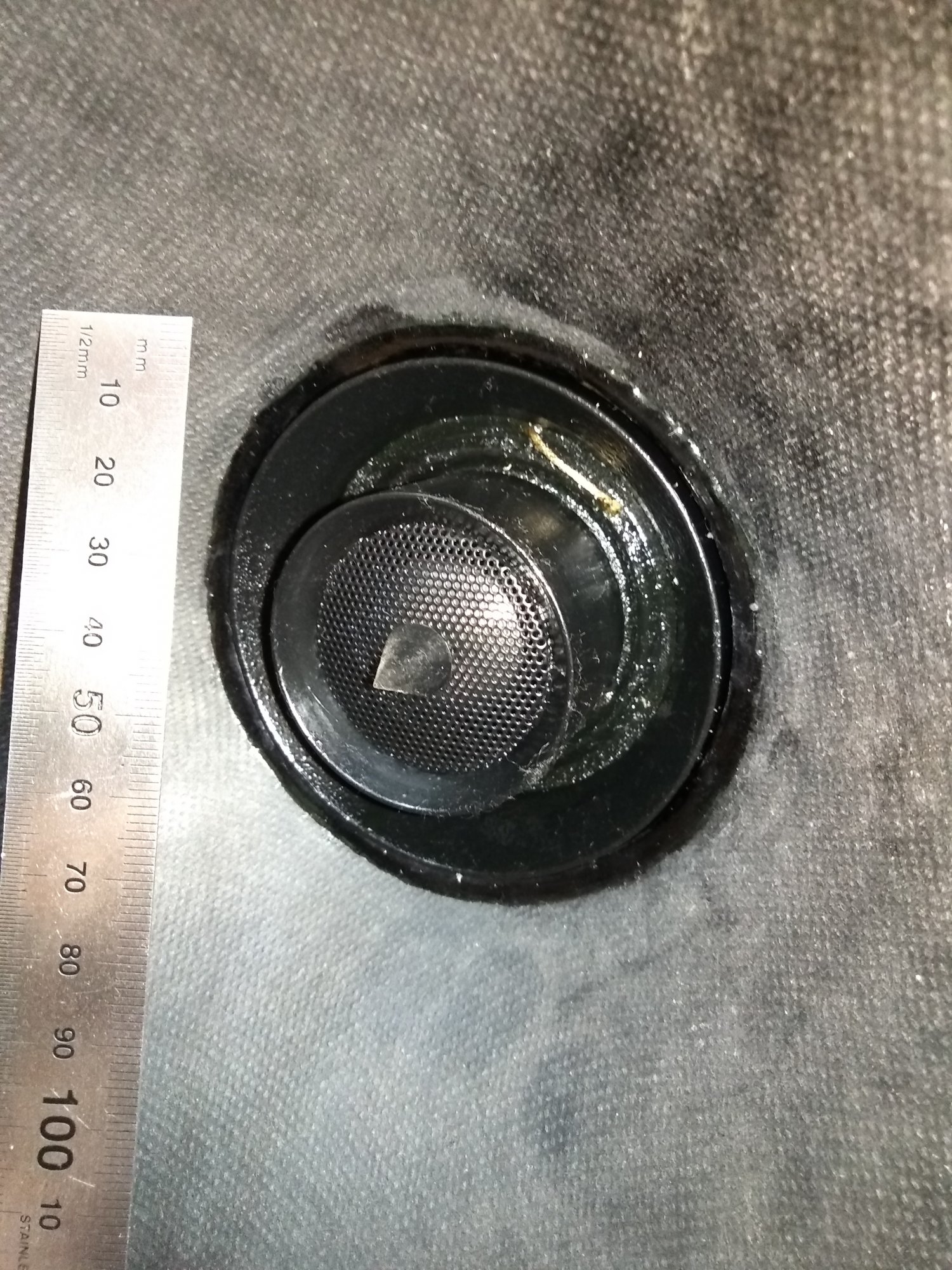

Дюймовый пищик на частоте от своей нижней и до 10кГц, например.
Т.е. свойство точечности источника возможно получить отдельно от отсутствия интерференции делением на полосы и выбором размеров излучателей в соответствии с частотами раздела.

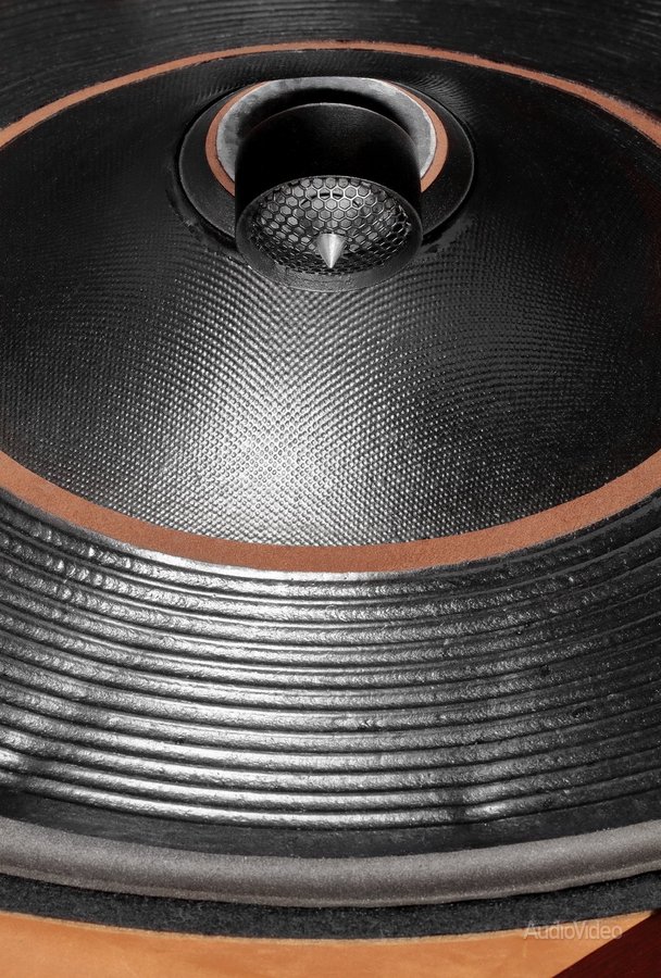

Если появится желание плюсом достичь отсутствие интерференции - добро пожаловать в мир коаксиальных динамиков, таких как Танной. Один(автомобильный ) двухполосный показывал я. Но, двух полос явно недостаточно. Существует АС четырехполосная от Белебеева. Компания ALBB Music. С небольшой натяжкой можно считать эту АС точечным источником и с отсутствующей интерференцией. Но, это полноценные 4-ре полосы коаксиально! А не какой-то там широкополосник.
=) еще средние сравните с беймой 6MI90 или 605нд нео smile_1
Если что, отходить далеко не нужно )
На картинке вижу 3 полосы коаксиально. Четвёртую не доложили!
кольцевой сч внутрях спрятался =) Это спецом сделано чтобы интерференция" как тут сказал один человек была минимальной - меньше чем у какого то ширика =)

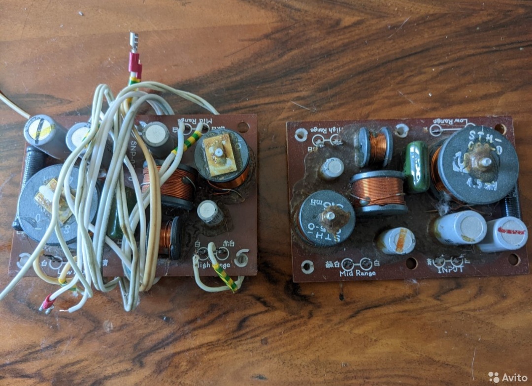

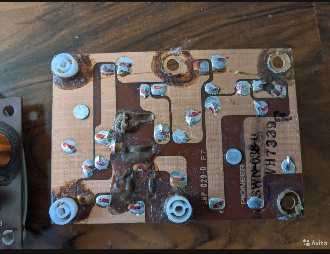

Купил разделительные фильтра в комплекте от акустики: "Pioneer CS-810". Нагрузка 8 ом частоты раздела; 760/5600 Гц.

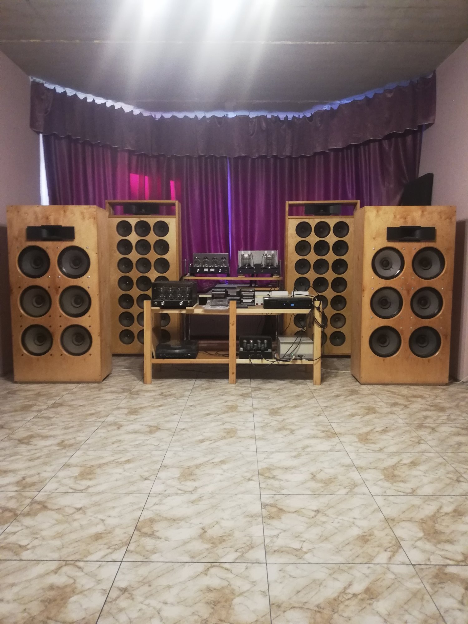

К вопросу "эталонности" акустики.
Старый знакомый вдруг прислал для комментариев "демку" композиции. Они решили свести записанный лет 5-6 назад материал. Диски уже давненько не выпускали. Сводили уже в двух студиях - не втыкает.
Послушал, подумал, написал замечания и предложения. Народ приободрился и побежал переписывать отдельные партии. Сказали, что за "продюссированием" обратятся снова.
И вот вопрос. Предположим, они выпускают свой релиз, звучание которого "рихтовалось" на совсем НЕ студийной самопальной "домашке", то ЧТО будет эталоном звучания!? Моё "чудовище" что-ли? При том, что я их предупредил, что звучание этой системы мне самому до конца не нравится.
P.S. Это не дворовая команда, а достаточно продвинутая группа, выпускавшая CD и участвовавшая не в одном концерте.
P.P.S. Может дело не только в акустике, но и в ушах? Кто умеет и знает, тот услышит?
