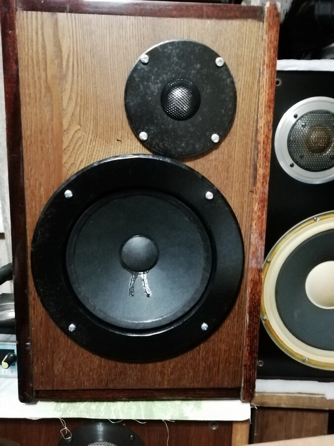

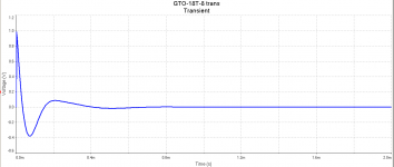

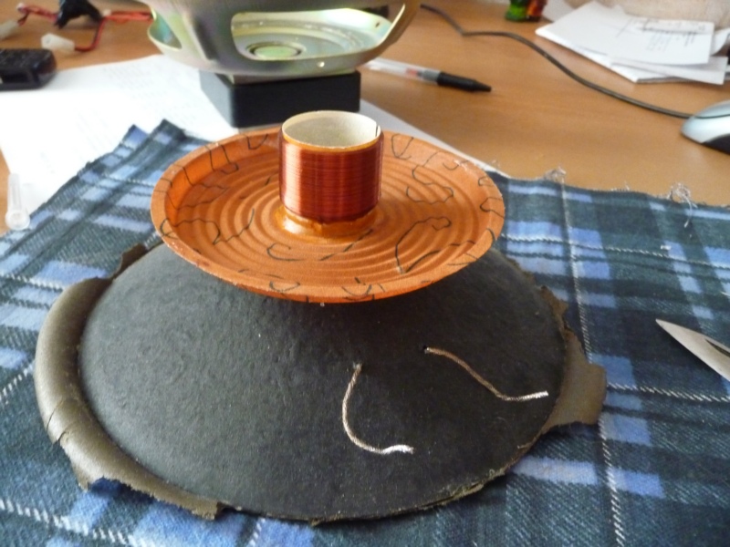

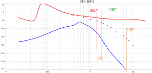

Восстановленная 1" неодимовая JBL GTO-18T и перемотанная с двух ом на восемь.
28 витков медного провода 0,09/0,11/2,76 ом.м, а именно 15+13 послойно. 15*0,11=1,65 мм высоты намотки. Очень мягкий подвес. Такую индуктивность показал прибор "Измеритель иммитанса" на 1000 Герцах.
Попадутся такие ещё раз - ещё раз возьмусь за переделку.

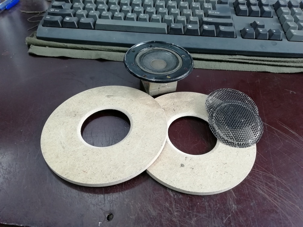

Токарь изготовил фланцы, я сетки ......
IMG_20210831_131353.jpg Чуть позже надо будет собрать
Осталось восстановить 10" JBL и сконструировать нечто похожее на "JBL L26"

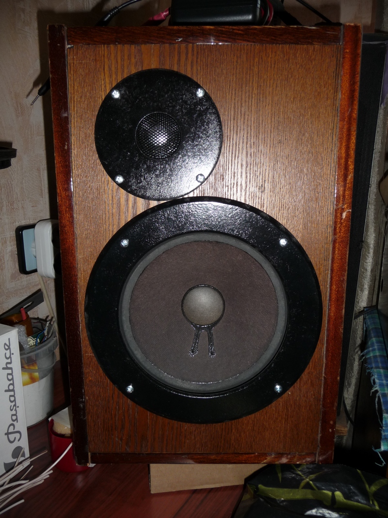

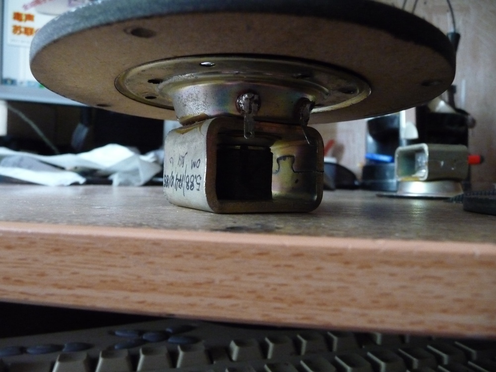

Мид восьмёрка с катушкой тоже в 1", но длинной.
резонансные частоты в открытом пространстве у головок 27/29 герц. Остальные Т/С не знаю. В описании акустики с этим динамиком упоминается об естественном спаде АЧХ динамика с частоты в 1800 Герц. Поэтому без фильтра. Активное сопротивление четыре ома. Сопротивление акустик до восьми ом. "EPICURE - M100"
Оба динамика лежат на плоскости фронтальной панели. Расстояние по центрам головок 160 мм

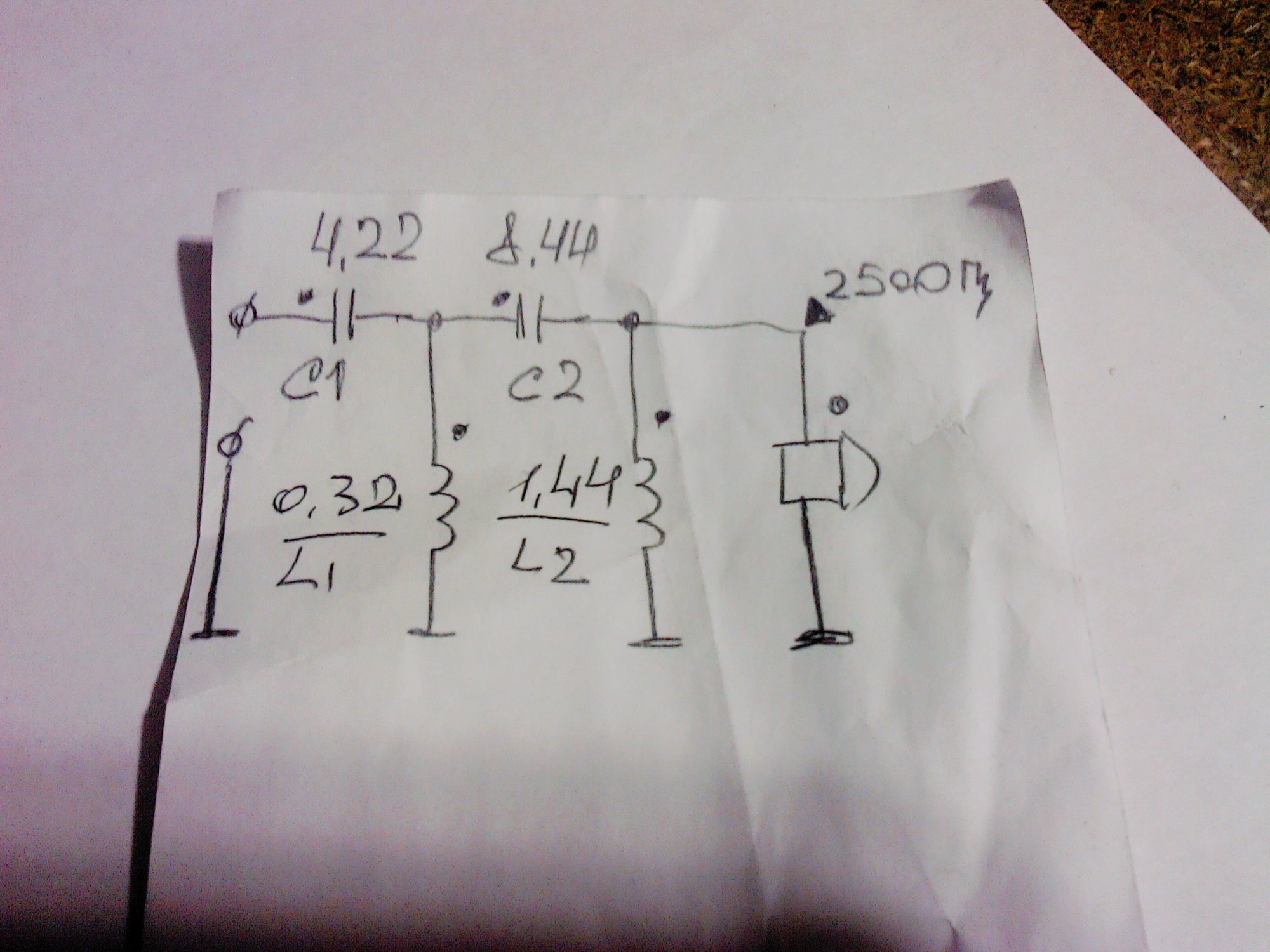

Ничего себе "мид" ,с резонансом 27 Гц. У такого индуктивность побольше, чем у SC13, и акустический центр глубже. Щас пересчитаю.
Итак, "мид" с индуктивностью 1,2 мГн при 1 кГц, АЦ мида расположен на 15 мм глубже, чем АЦ твиттера.
При таких вводных стыковка по фазе явно неоптимальная. На частоте раздела 2,5 кГц нестыковка 60°. Кроме потери смешного 1дБ по уровню это означает нестабильное поведение АЧХ при смещении как вверх/вниз (ещё и разнос по вертикали солидный), так и влево/вправо, так так центры расположены не на вертикальной линии. Если к этому добавить, что АЦ НЧ уходит вглубь к колпачку с ростом частоты, то нестыковка выше раздела может и не стать меньше 60°. Вниз от раздела ситуация быстро ухудшается, и с 1,4 кГц ВЧ начинает вредить. Спасает мизерный уровень от ВЧ на этих частотах.
Если ситуация выше раздела подлежит коррекции выдвижением НЧ относительно ВЧ, то ниже раздела поможет только уменьшение порядка ФВЧ или крутизны ската при сохранении 4-го. Например, 3,5 Ома последовательно с 320 мкГн уменьшают нестыковку на 30° на частоте раздела (осталось 30°), и на 50° на частоте 1,5 кГц (осталось 70°). К сожалению, АЧХ также изменяется: от 2 до 5 кГц по -2дБ.

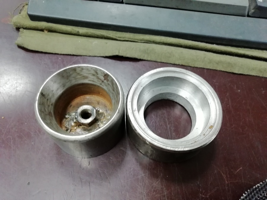

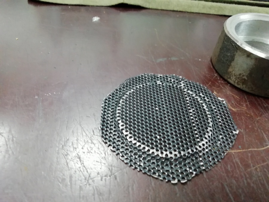

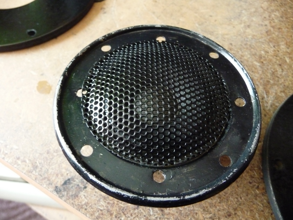

а как сеточки на динамики делали?
Выдавливали на чем-то вроде пресс-формы?
Можно сказать, что пресс-форма. Нашлась пустотелая оправка с внутренним близким к внутреннему бумажного уплотнительного кольца пищалки. Вырезанную до чуть более нужного диаметра сетку-просечку укладываем в пустотелую оправку, сверху подходящую по диаметру трубу или ещё одну оправку и ударом молотка по верхней оправке вдавливаем сетку в нижнюю.
Потом большим стальным шариком аккуратно и не торопясь постукиваем по сетке и катаем шарик по сетке. Периодически проверяя правильность выпуклости сетки. Когда она задана, сетку вместе с оправкой кладём на тот же верстак и молотком бьём по донышку оправки придавая краям сетки идеальную плоскость. Проверяем и корректируем выпуклость и плоскость, а уже затем стачиваем сетку до идеального круга нужного диаметра.
Из некоторых фото думаю все будет понятно
IMG_20210831_082548.jpg IMG_20210831_082537.jpg IMG_20210831_082559.jpg IMG_20210831_082603.jpg IMG_20210831_082610.jpg IMG_20210831_082631.jpg IMG_20210831_091311.jpg IMG_20210831_091354.jpg
Примерно так делал все сетки. С некоторыми нюансами конечно.

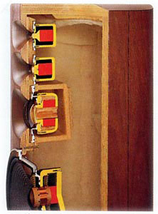

Всё нынешнее - хорошо забытое старое. Наверняка в области СЧ/ВЧ прототипом послужила "Sony SS-GR1"
