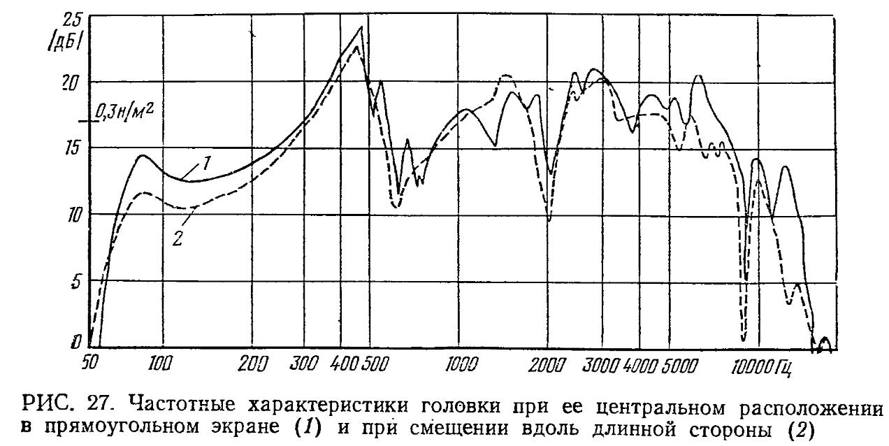

Ну,я пока не очень графики читаю.Точнее немного понимаю,что и где,но что хорошо или плохо нет) Так что в основном на слух.И то что я слышал,мне очень понравилось.Жалко надо было убирать,так как места маловато для 3х-4х пар колонок такого размера в комнате.3 и так стоит сейчас.

График прост как селедка. Разница в уровне звука на низких частотах, например, 100 Гц и 450 Гц составляет почти 12 дБ (это в 4 раза). Вот и ответ. Баса нет. Это динамик в экране резонанс динамика где-то около 70 Гц.
Причем это еще прилично.

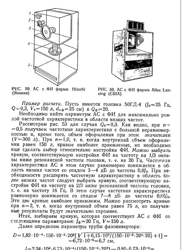

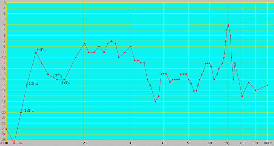

Трех-полосные ОЯ у меня сейчас в квартире- "сталинке". От 30 Гц (да еще и с подъемом на этой частоте).
Про супер-бас в ОЯ еще лучший пример из моего детства в квартире - "хрущевке" - даже АЧХ сохранилась:
Как вам от 14 Гц в ОЯ? Куда уж ниже то.
Открытая АС по достоверности звучания умоет многие другие . Другое дело, потери от АКЗ ведут к неприличным габаритам оформления, которое нужно к тому же оттянуть от стены на метр.
И получится не колонки в комнате, а слушатель внутри пары колонок . Кто может себе такое позволить? И начинается поиск канарейки за копейку и чтобы пела басом. "Компакт-параболики". smile_1
Потом доказывают на форумах про суперзвук от их огрызков. Как обычно, на словах и без доказательства.
А беда номер два- огромные щиты с огромными лопухами тянут за собой огромные средники , а к ним всякие винтажные пищалы. В итоге стереокартину сложить невозможно в принципе, из-за огромного разноса центров излучения динамиков и схлопывания направленности на верхнем крае. Есть опыт общения с такими домашками. Проблем там больше. чем звука.
На трех-пяти метрах от такого сооружения звук можно сложить в кучку, а это значит, комната нужна немалая.
Ерунда про размеры. Когда делают ЗЯ размером с холодильник - никого размеры не смущают, а щиты того же размера называют большими и отказываются по этой причине. Всегда хочется спросить типа: "Кого Вы пытаетесь обмануть?" Разве что самого себя.
Конечно если надо сделать носимую АС или маленький полочник, тогда альтернативы ящику нет. Но рассказывать что такие АС круто басят и вообще звучат можно только начинающему дилетанту. Он возможно поверит.

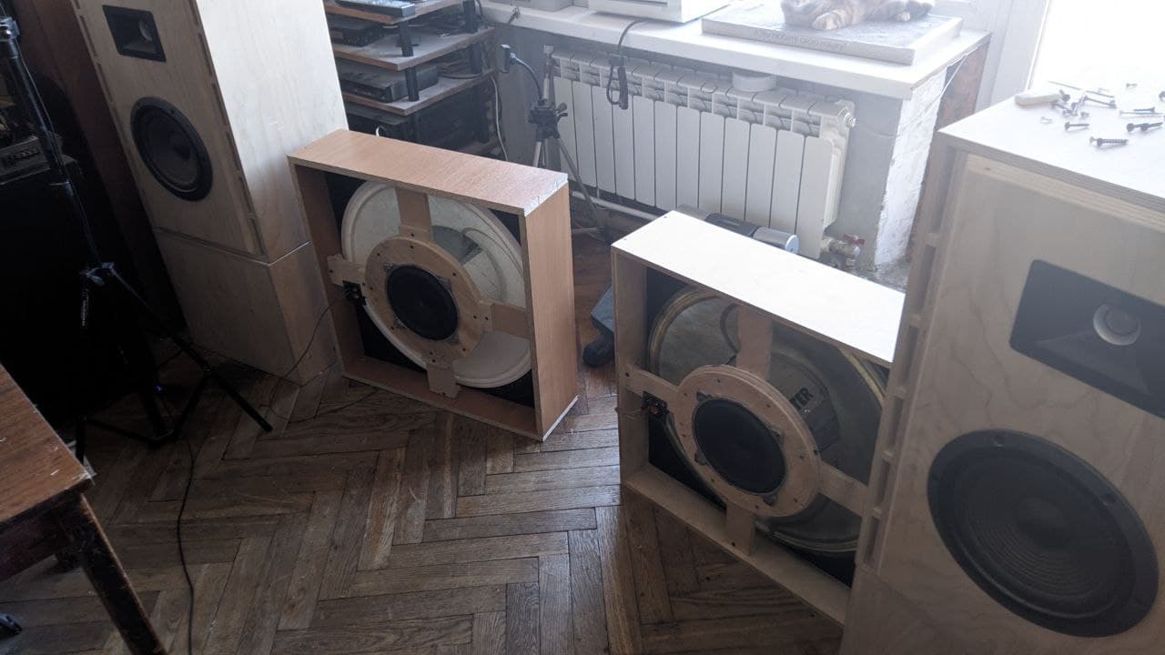

А давайте вборшу про бас и щиты?
Альфа ПАТ, клон. 54см резонатор, НЧ часть, без СЧ иВЧ полос. Оформления считай нет
Вот с 2.5 метров:
Так что бас без ящика таки может быть)))
