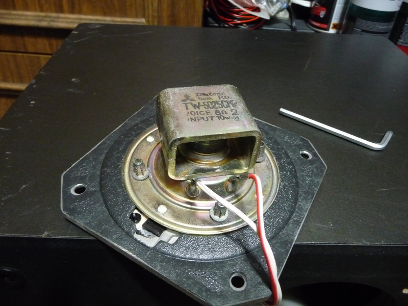

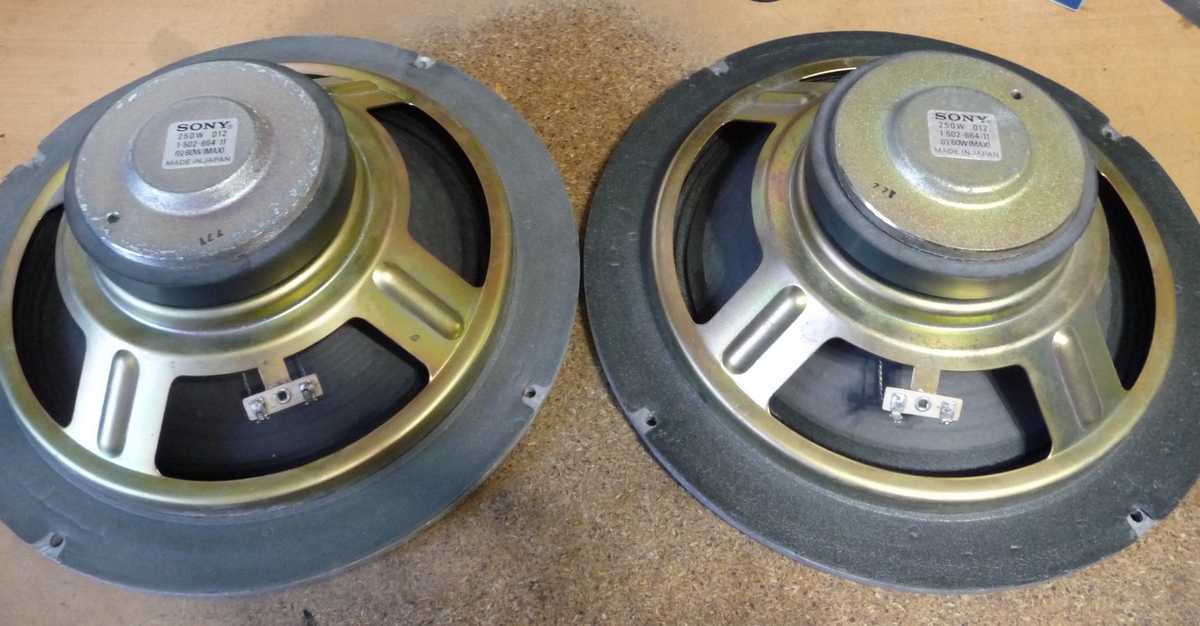

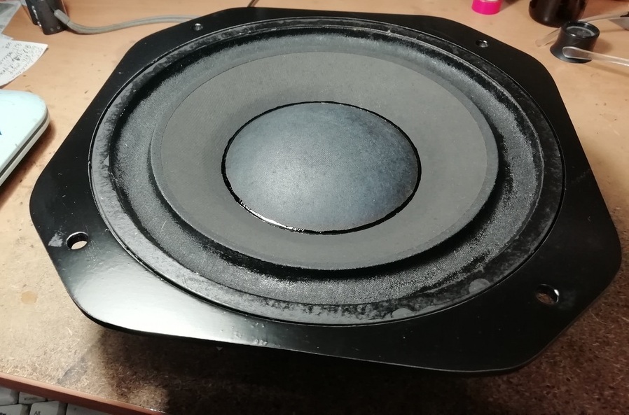

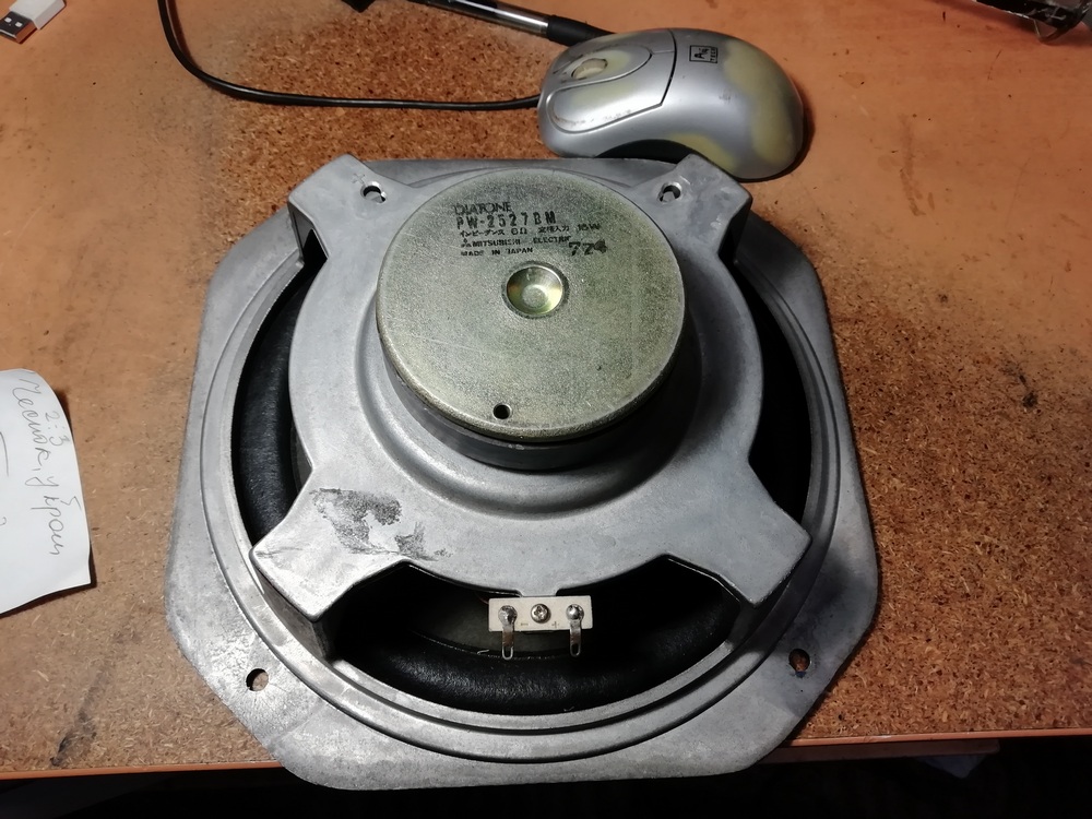

НЧ: IMG_20210728_200046.jpg IMG_20210728_200112.jpg 10"Диатон.

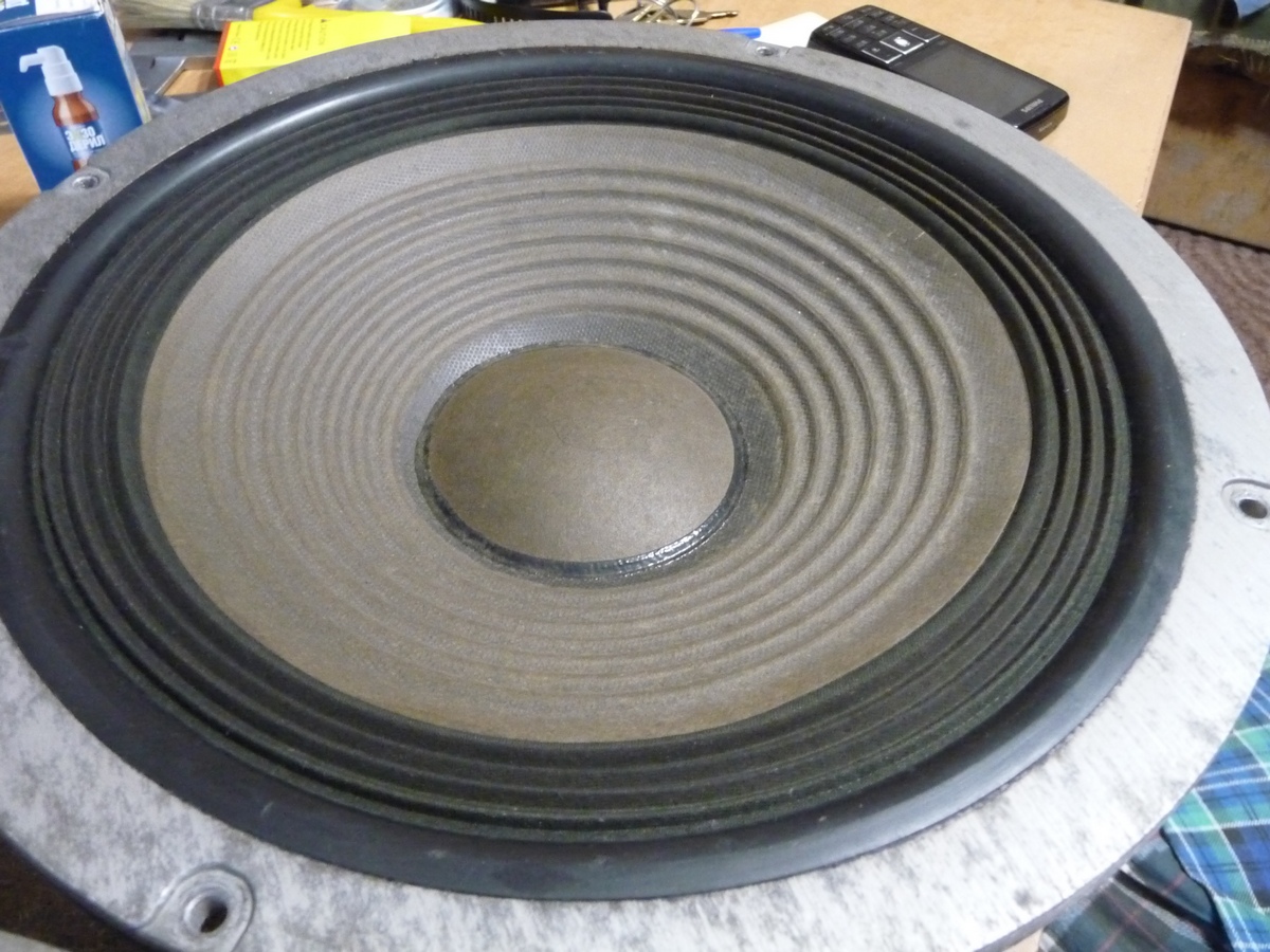

НЧ: P1370693.JPG P1370708.JPG 10" Сони.

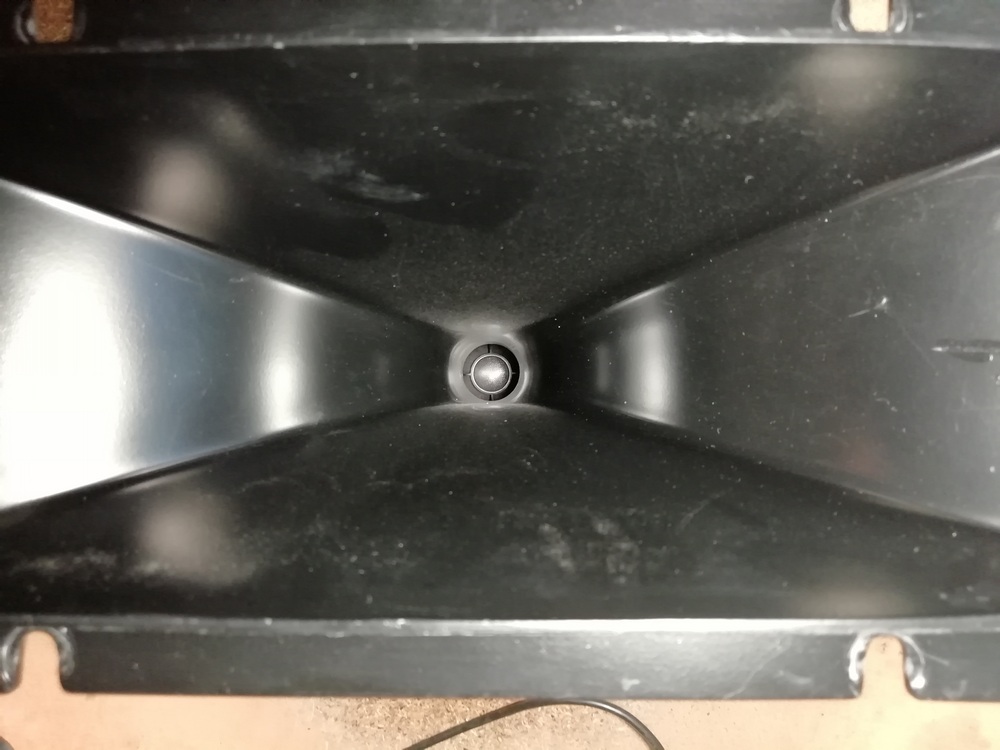

СЧ: IMG_20210728_200141.jpg IMG_20210728_200153.jpg IMG_20210728_200223.jpg

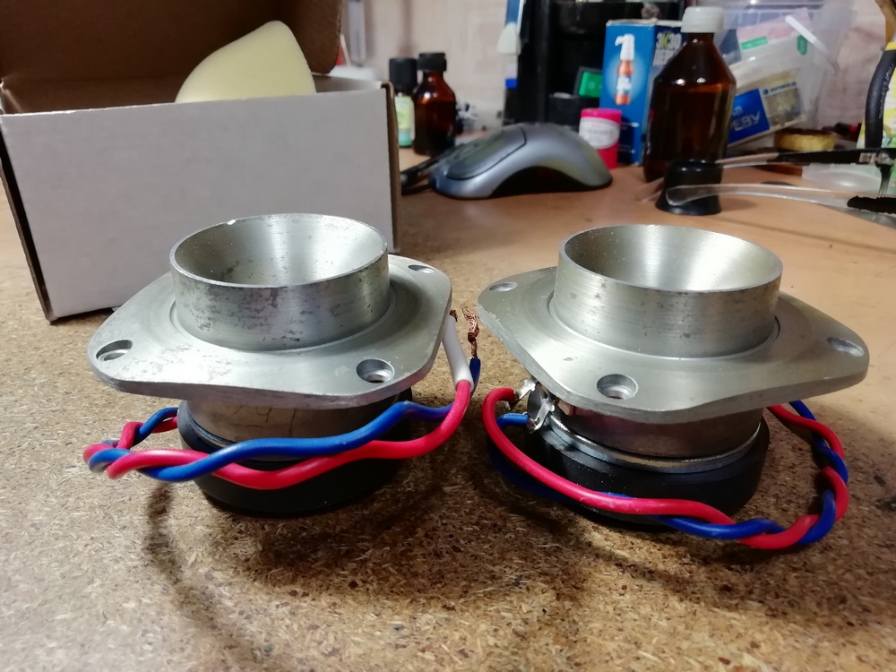

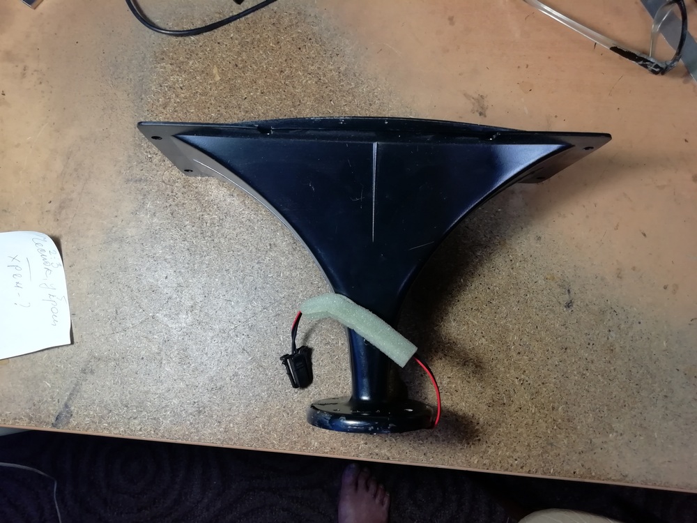

ВЧ: IMG_20210728_200326.jpg IMG_20210728_200339.jpg IMG_20210728_200322.jpg

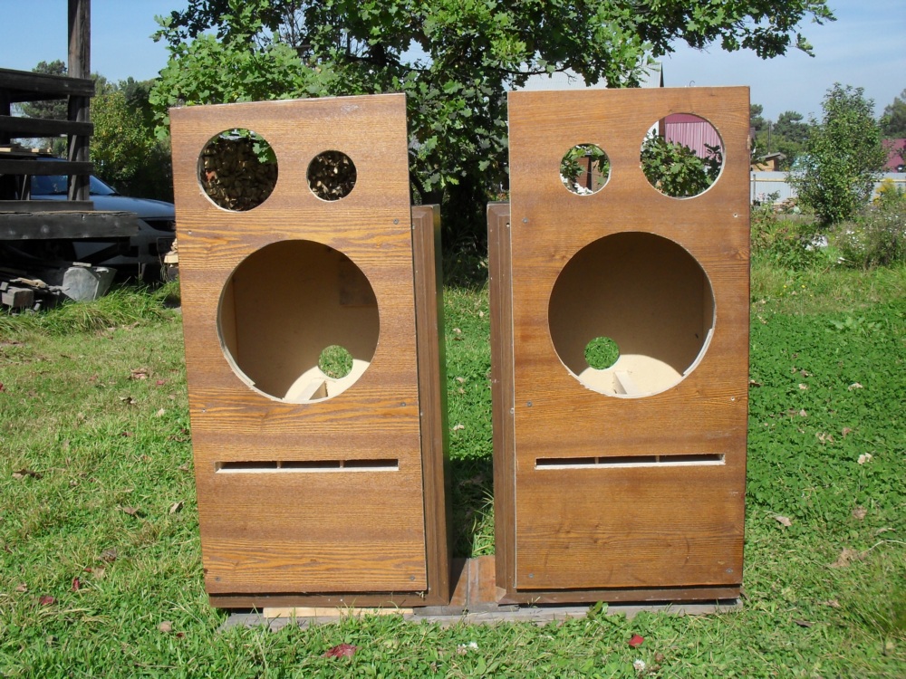

Для обоих типов НЧ, 39 литров корпусов 25АС-421 оптимальны. Диатон - ФИ. Сони - ПИ (заменю на ФИ. Можно и ЗЯ оставить. Подвес/ЦШ обеих пар невероятно мягки. Частоты раздела планируются 1500/7000 Герц и они даже очень не напряжны для любой из головок.
Прикидки пока такие.
НЧ: Посмотреть вложение 19081 Посмотреть вложение 19082 10"Диатон.
НЧ: Посмотреть вложение 19083 Посмотреть вложение 19084 10" Сони.
СЧ: Посмотреть вложение 19085 Посмотреть вложение 19086 Посмотреть вложение 19087
ВЧ: Посмотреть вложение 19088 Посмотреть вложение 19089 Посмотреть вложение 19090

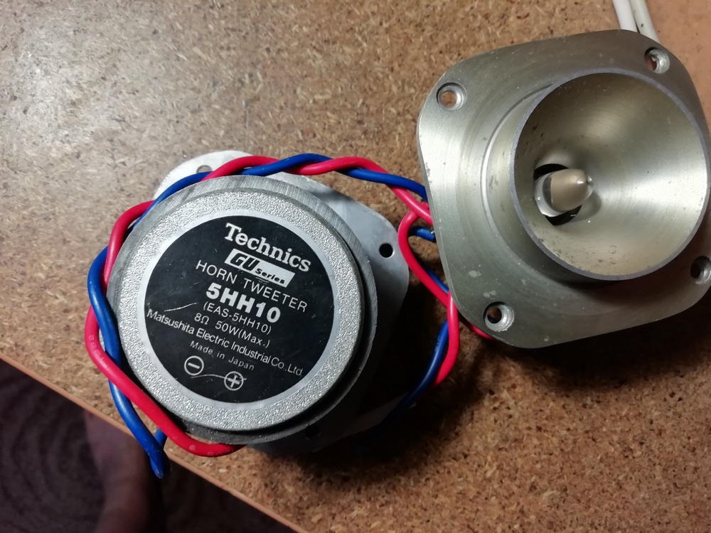

Я бы поставил Диатон и Техникс.Просто на мой личный вкус.Рупора,действительно спорно будет под такой объём.А вот Техниксы могут достойно отработать.
И неизвестно ещё под какое помещение.Но это мнение дилетанта конечно.
А вот рупора бы можно под Соньки собрать,но ящик поболее надо.
Ретрозвук вышел бы наверное,Сонька эта давить не будет кажется,несмотря на агрессивный внешний вид.Но под разные инструментальные неторопливые мелодии как раз пойдёт.
Техниксы нипочём не вытянут в паре с этими Диатонами. Техниксам вообще рекомендовано не ниже 5000. Их диапазон по звуковому давлению 3kHz ~ 25kHz / 100 дБ / Вт / м

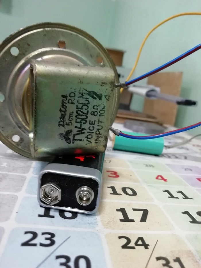

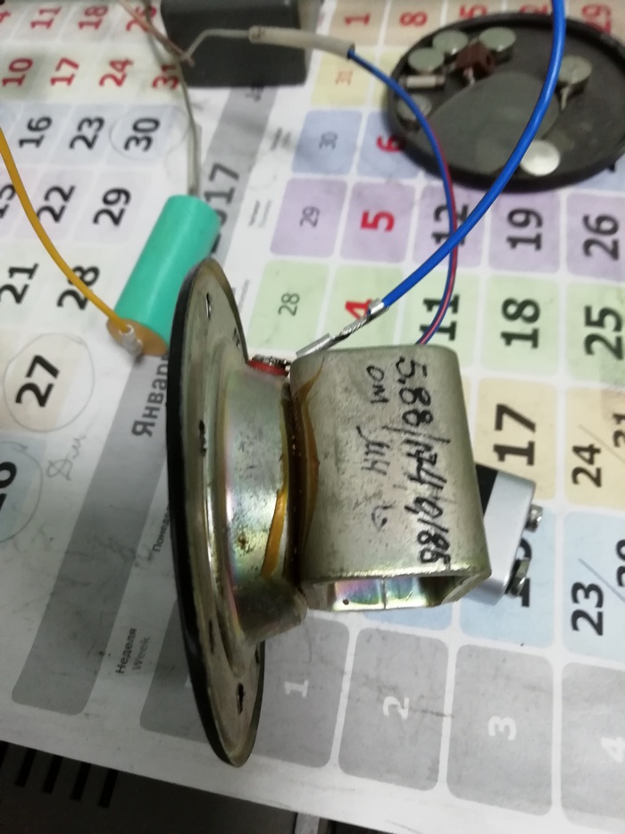

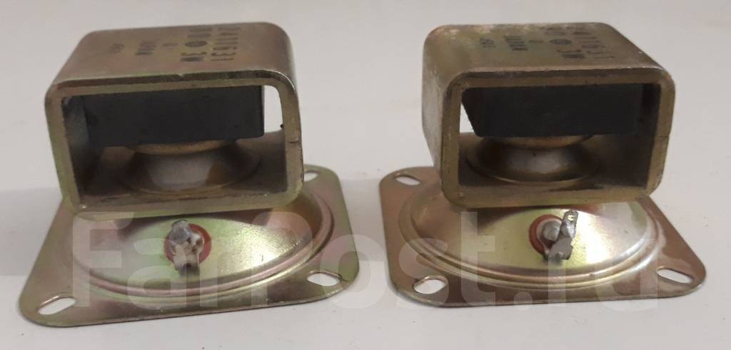

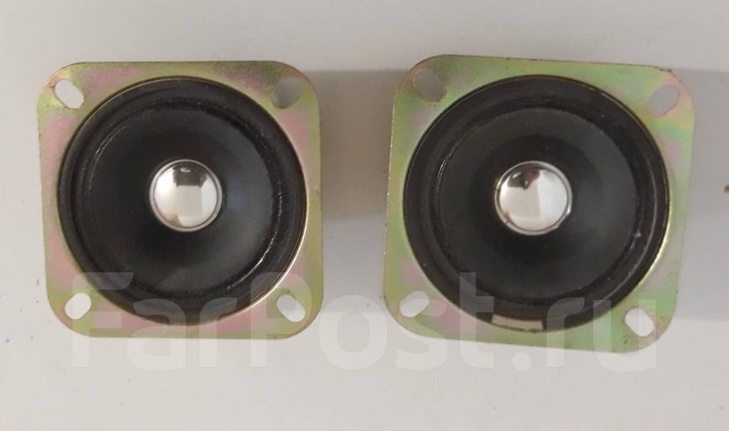

Кстати у меня есть бумажные пищалки от Диатон на кобальте.
Вот они смогут работать с этими Диатоновскими НЧ. Странно... Не могу найти фото с мордочки. Надо сделать. Однако я пока за решение с рупорами на СЧ по типу Техниксов SB-440/SB-660.
Вот про них не понял? Ты имеешь в виду те, что на снимках? Предполагаешь, что они отнимут некоторый объём у корпусов с внутренним объёмом в 39 литров? Маловероятно, что отнимут хотя бы 0,8 литра.

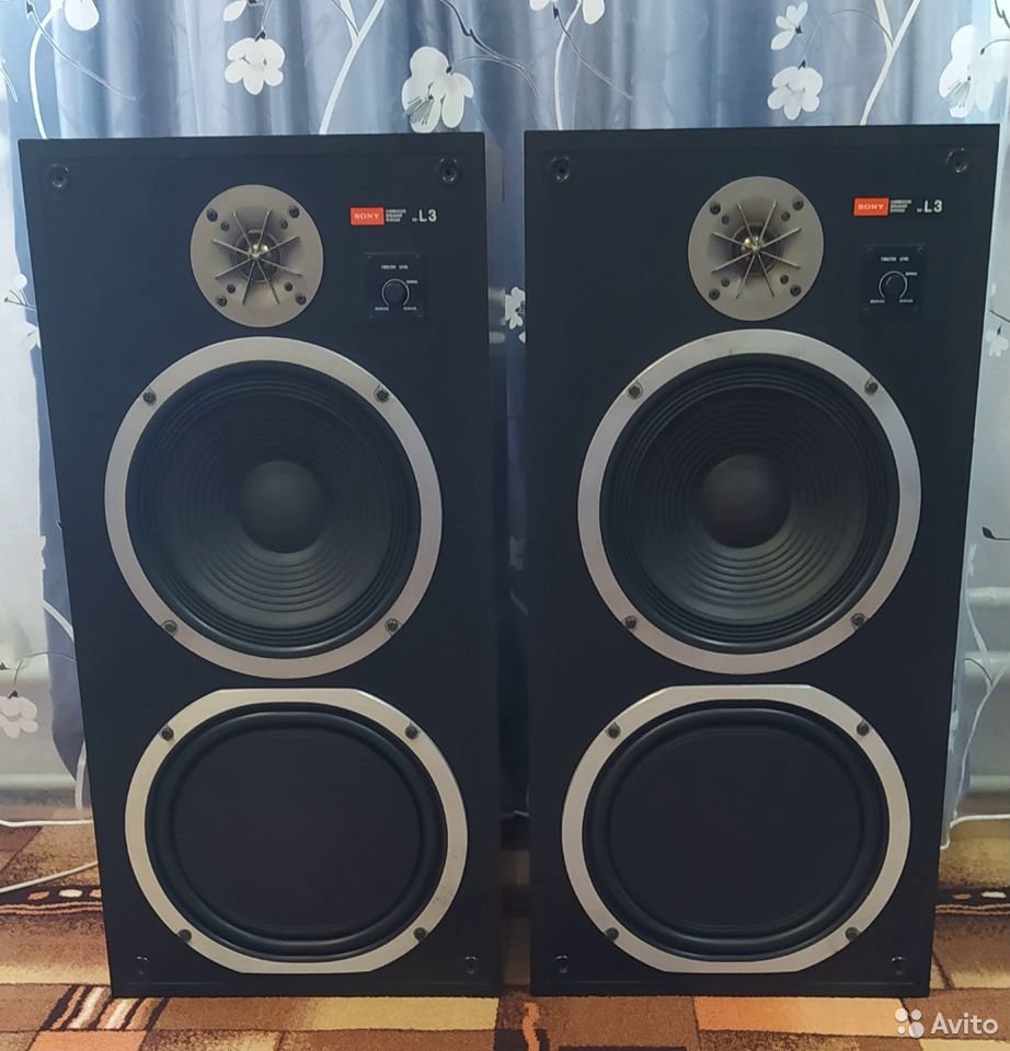

Это динамик из двухполосной с ПИ "Sony SS-L3". Давит я те дам.

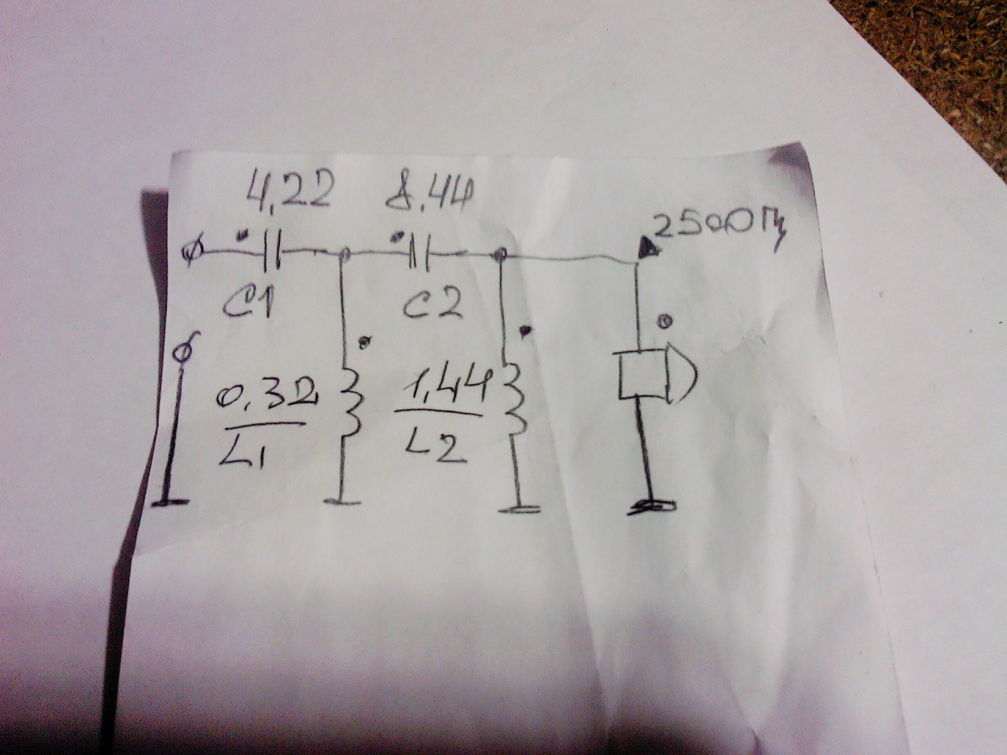

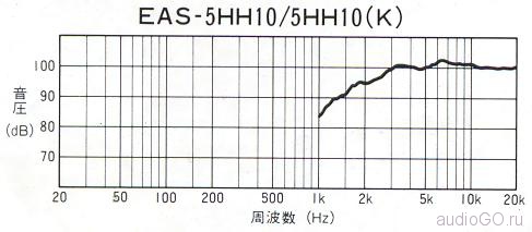

Вот им пищалку от 2500 Герц и всё будет абгемахтно!
Играет не только это. Рамштайн к примеру - отвал башки.
Просто вид у корзины несерьёзный совсем,как у бюджетных Сонь,а подвес какой? У нас,те что на колонках делали, на тканевых с пропиткой были.Вроде долбят нормально,но видно что мотыляются на подвесе и нагружать страшновато.
Хоть и штамповка, но с ней всё нормально. Метал, жесткости и прочая. С лица алюминиевая толстая накладка. К примеру у Tonsil GDN-30/80/2 тоже штамп. 12", тяжелая МС и корзина колоколом. Претензий как бы к нему нет из-за корзины.
а подвес какой?
Ткань, гофр. Вот в такой они использовались.
Если с корпусами косяк - отдам на реставрацию. Морду отдам под фрезеровку. Тыл вроде хорош. В пятницу увижу когда распакую, что там и почём.

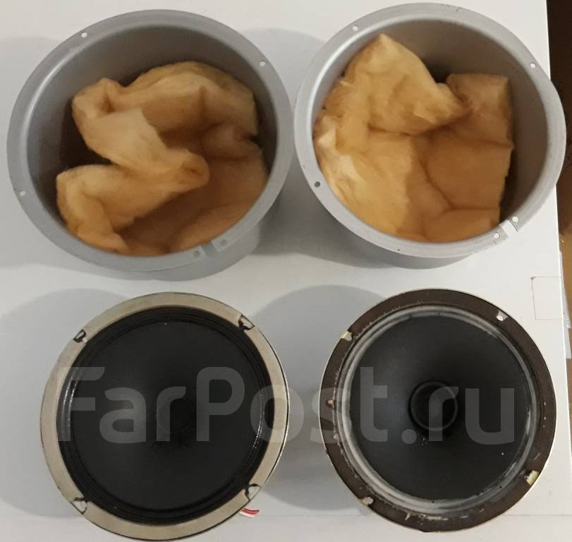

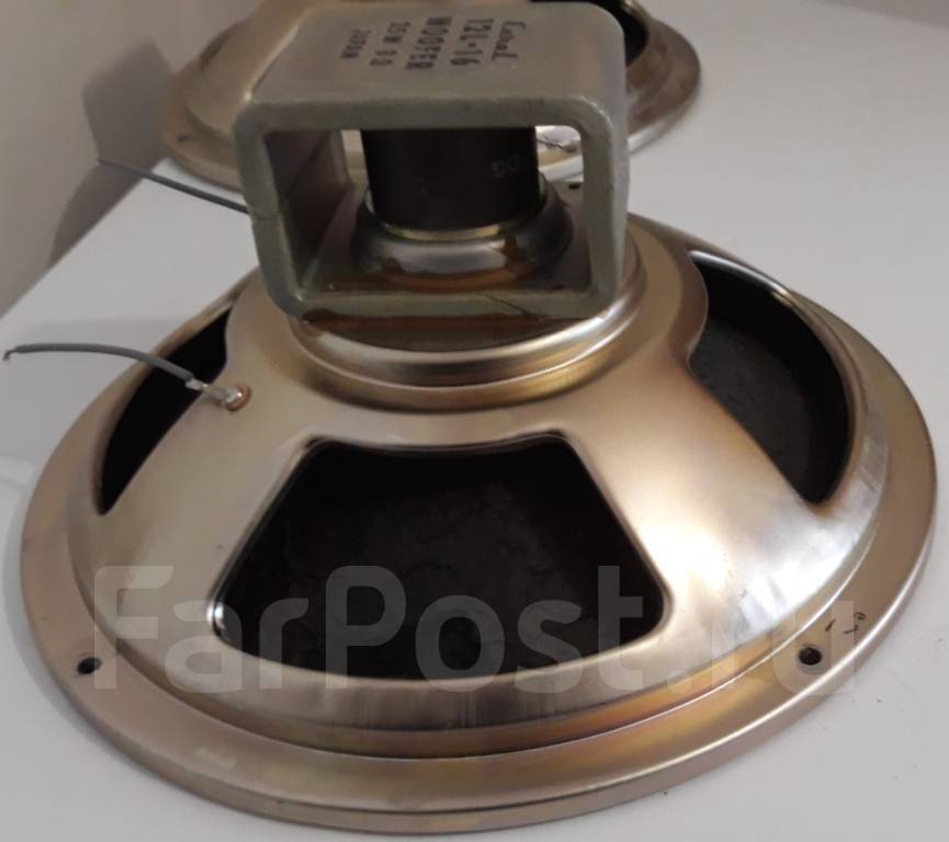

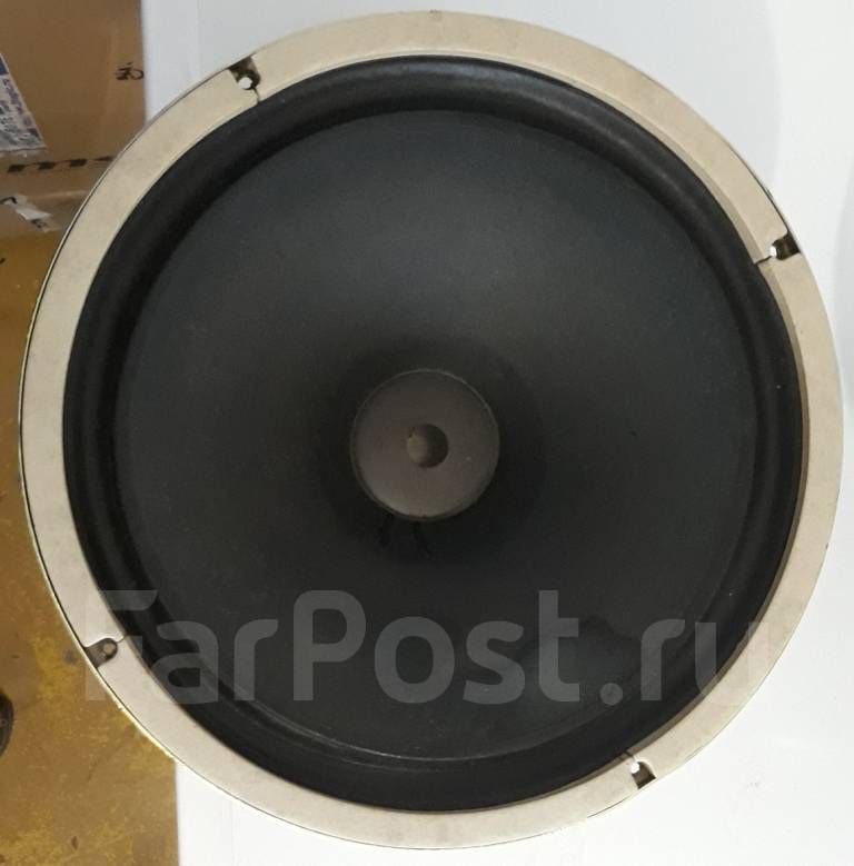

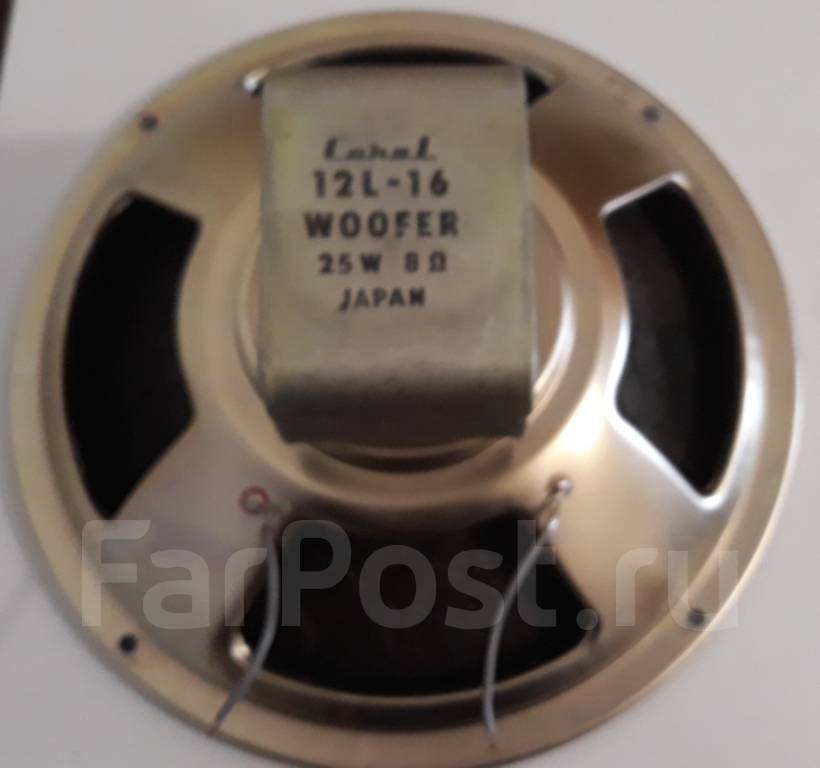

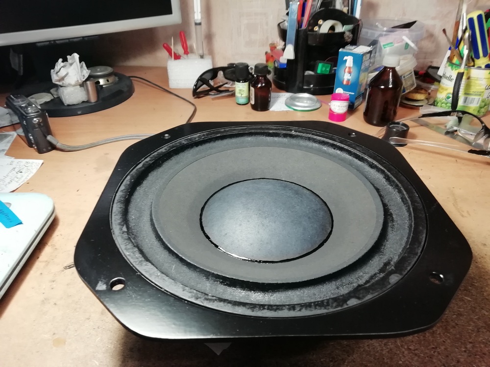

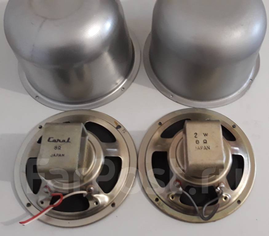

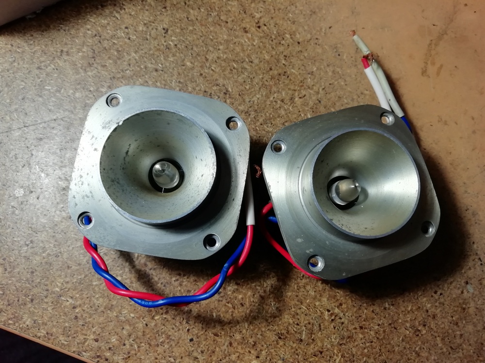

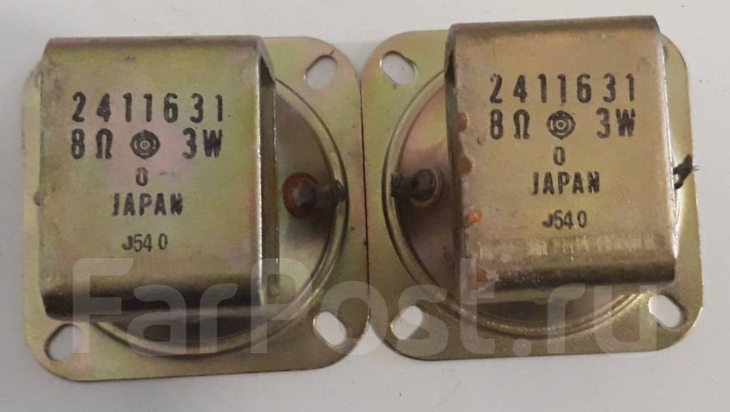

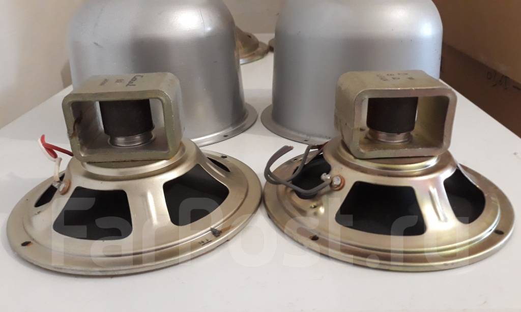

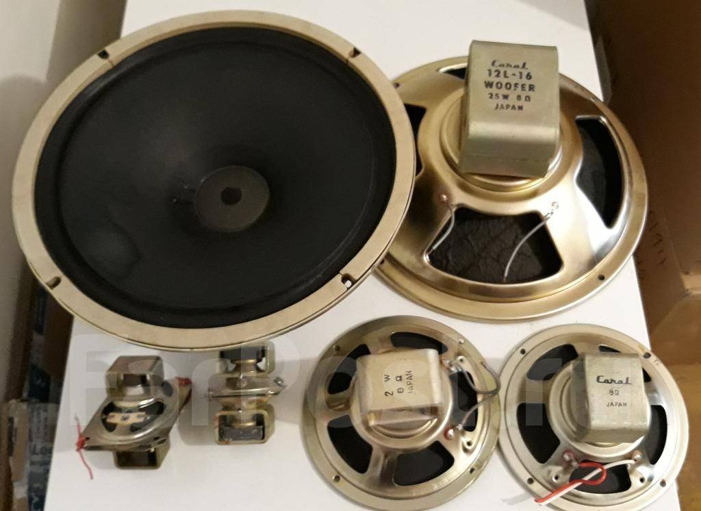

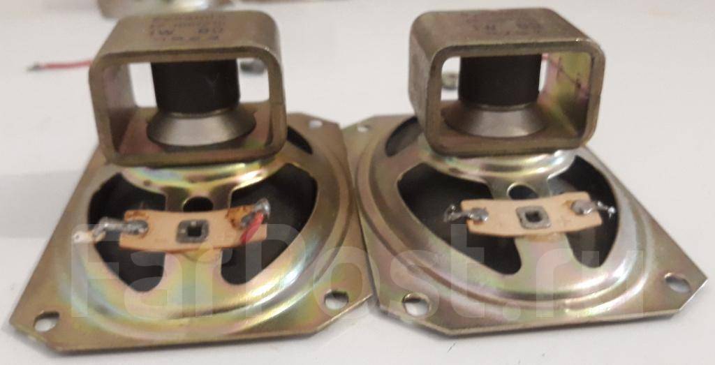

Прикупил динамики от "Coral". 12"/5"/2". Соответственно НЧ/СЧ/ВЧ. Ещё бонусом пара похожих внешне и размерами на 2ГД-36. Все на кобальте.
Сегодня обещали отправить. Два года я ходил вокруг них как кот вокруг сметаны.
Всё! Отправили!
НЧ: 2.jpg 3.jpg 5.jpg
СЧ: 7.jpg 8.jpg 9.jpg
ВЧ, феррит: 10.jpg 11.jpg 12.jpg
Ещё. Видимо можно в качестве ВЧ smile_15
Общий: 13.jpg Предположительно, НЧ как минимум с акустики: "Coral BX-85"
Вероятно динамики буду пробовать в этом
Хотя готовились они под Tonsil GDN 30-80-2
Но я не специалист,так поверхностно копаю

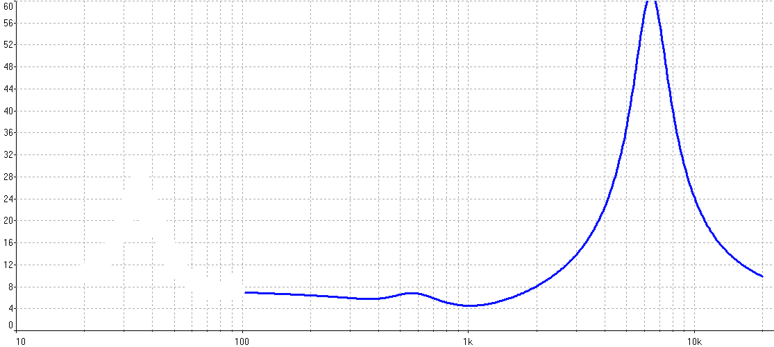

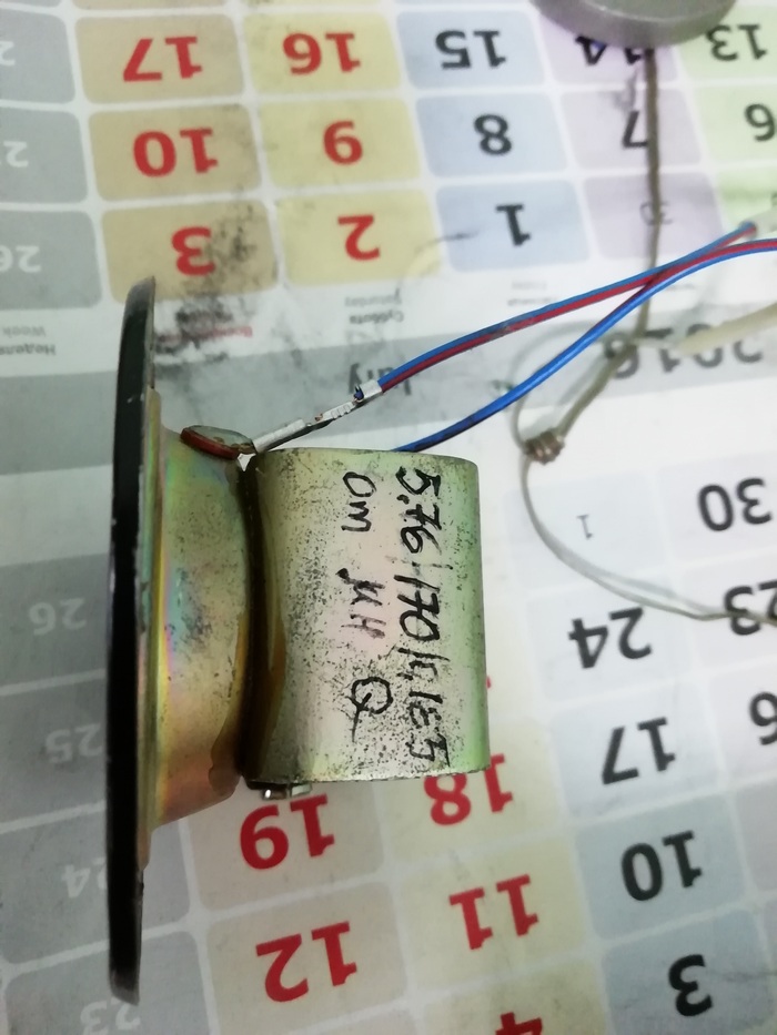

Не первый раз любуюсь этой табличкой и не пойму как к ней подступиться - параметры выглядят как набор рандомных чисел нестыкуемых друг с другом.
АЧХ на эти штуки не любопытны, а вот измеренные "добротности" привести просто необходимо!

630х340х250(если с грилем,без гриля 245)
Нет. Это реальная глубина корпуса 245 мм по внешним. Гриль-то утоплен в пазы:
Он как раз и утопает в глубину выборки 13 мм и не выступает наружу.

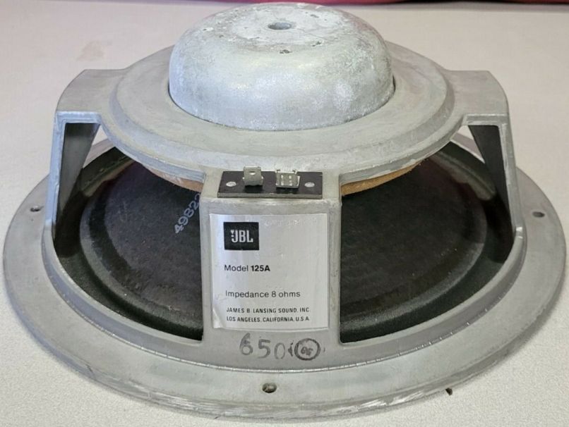

А так же с этими 10" JBL-ями.

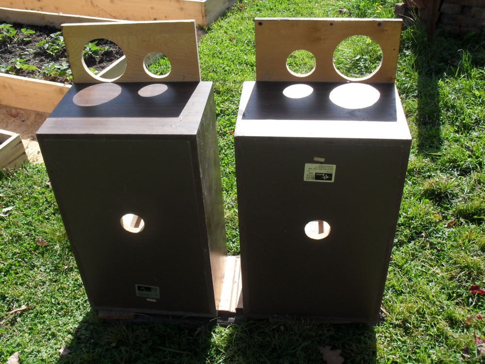

Сделал фото с мордашки
IMG_20210826_144549.jpg IMG_20210826_144618.jpg IMG_20210826_144648.jpg IMG_20210826_144613.jpg

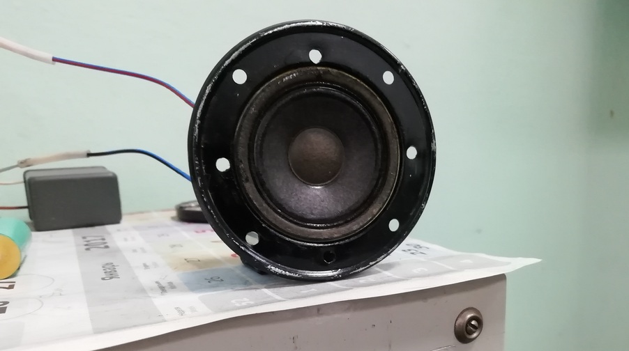

Я про эти корпуса, что у меня, мало чего знаю. Нет ни одной бирки или лейбла. На задней панели отверстие под переменное сопротивление фильтра ВЧ и под ним чуть большего диаметра наверное под входное гнездо.
Вообще не разглядывал толком. Снял только оригинальные размеры, чтобы точно подогнать новую панель. Она кстати прилагалась. Скручена из двух листов 12 мм фанеры. Вот её и нужно подогнать. А "насверлив" в ней нужных отверстий и покрасив, просто вклеить в корпус. Заднюю тоже на клей. Все динамики планирую крепить снаружи. Но это пока не точно.
НЧ динамик однозначно будет от Диатон
Объём корпуса фактически идеально подходит для этого динамика. Он и подобные НЧ от Диатон работали в стандартных корпусах с наружными размерами 570х320х270. Когда в ЗЯ, когда в в ФИ как к примеру "Diatone DS-25B/25BMKII" с внутренним объёмом в 36 литров и коробчатым ФИ с внутренними размерами ВхШхГ=38х150х155. Эквивалент круглому диаметром 85,2 мм. Это пока прикидочно. Естьмысли по коническому прямоугольном ФИ либо близко к щелевому.

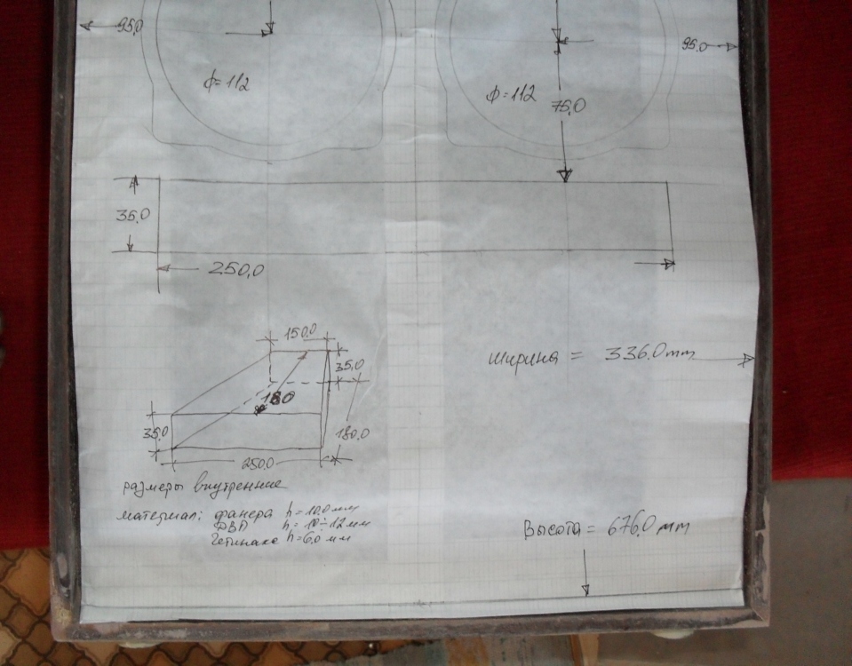

"Конические прямоугольники"....

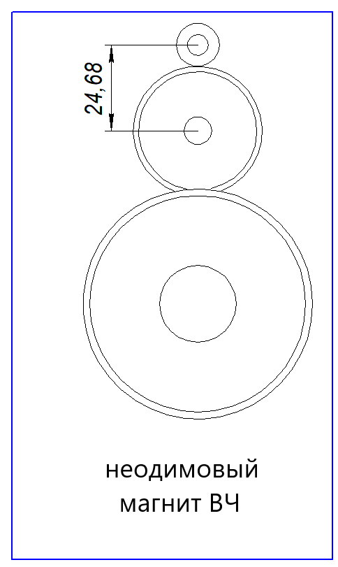

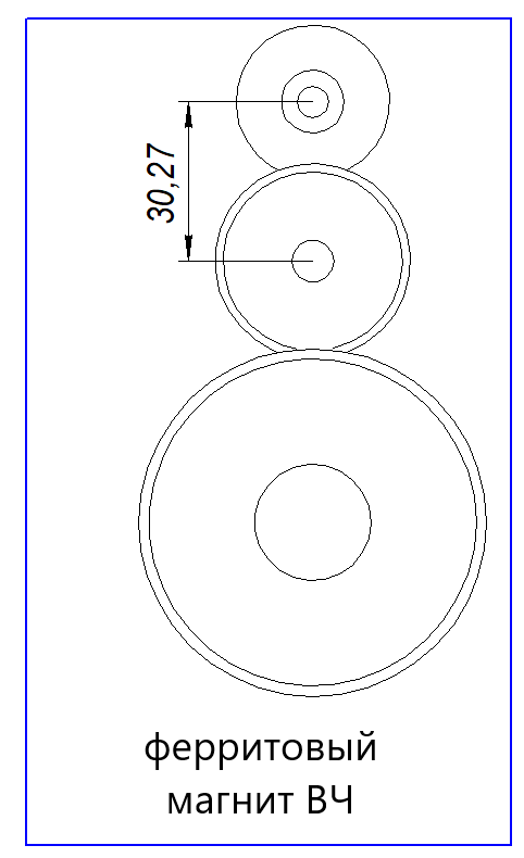

Предполагается такой. В нижней части эскиза.
На 37 литрах объёма даёт 37 Герц. Если его надумаю, то придётся помучиться с его внедрением, потому как глубина данных корпусов "....Б1-01" между панелями всего 197...200 мм.

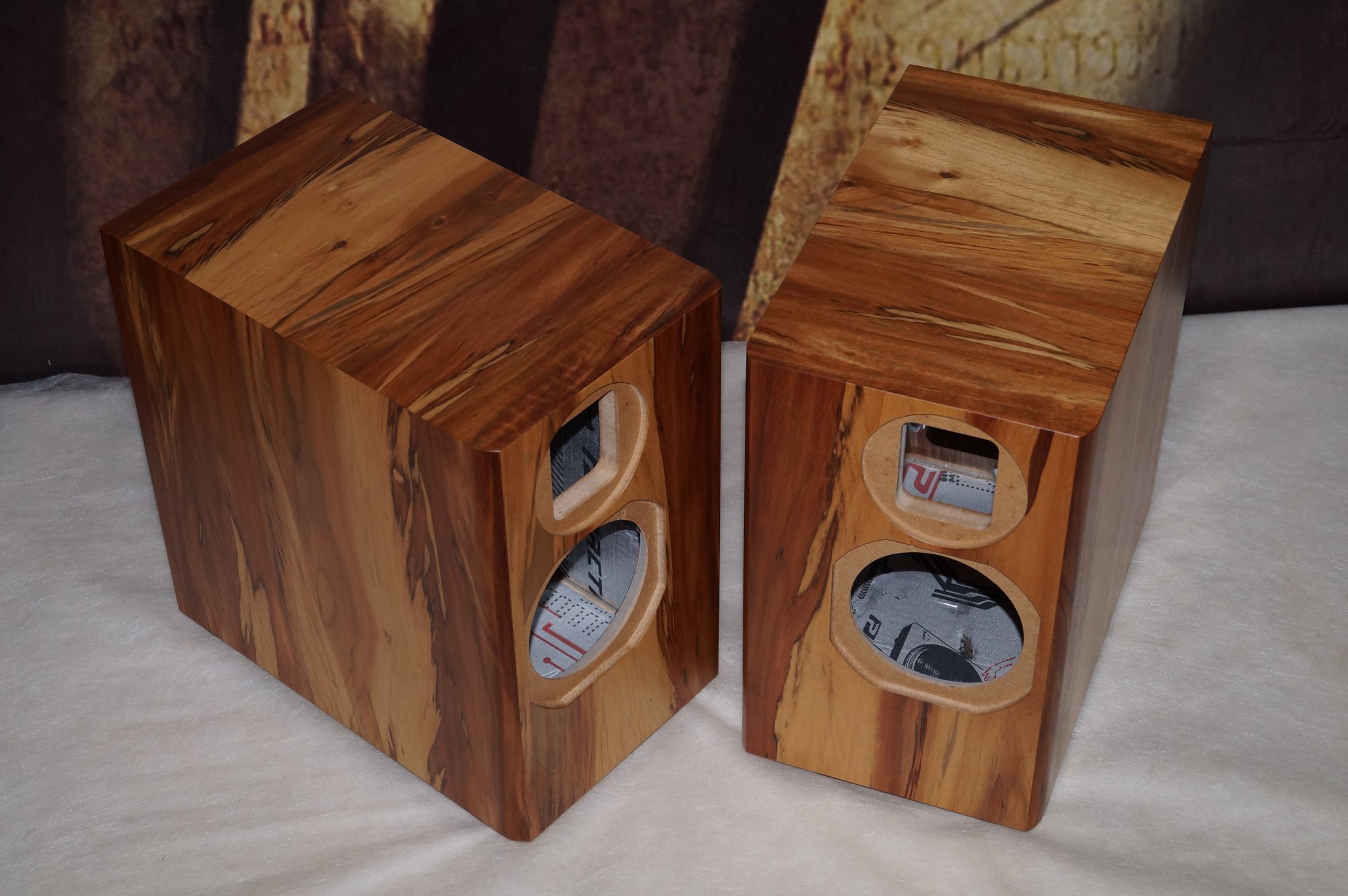

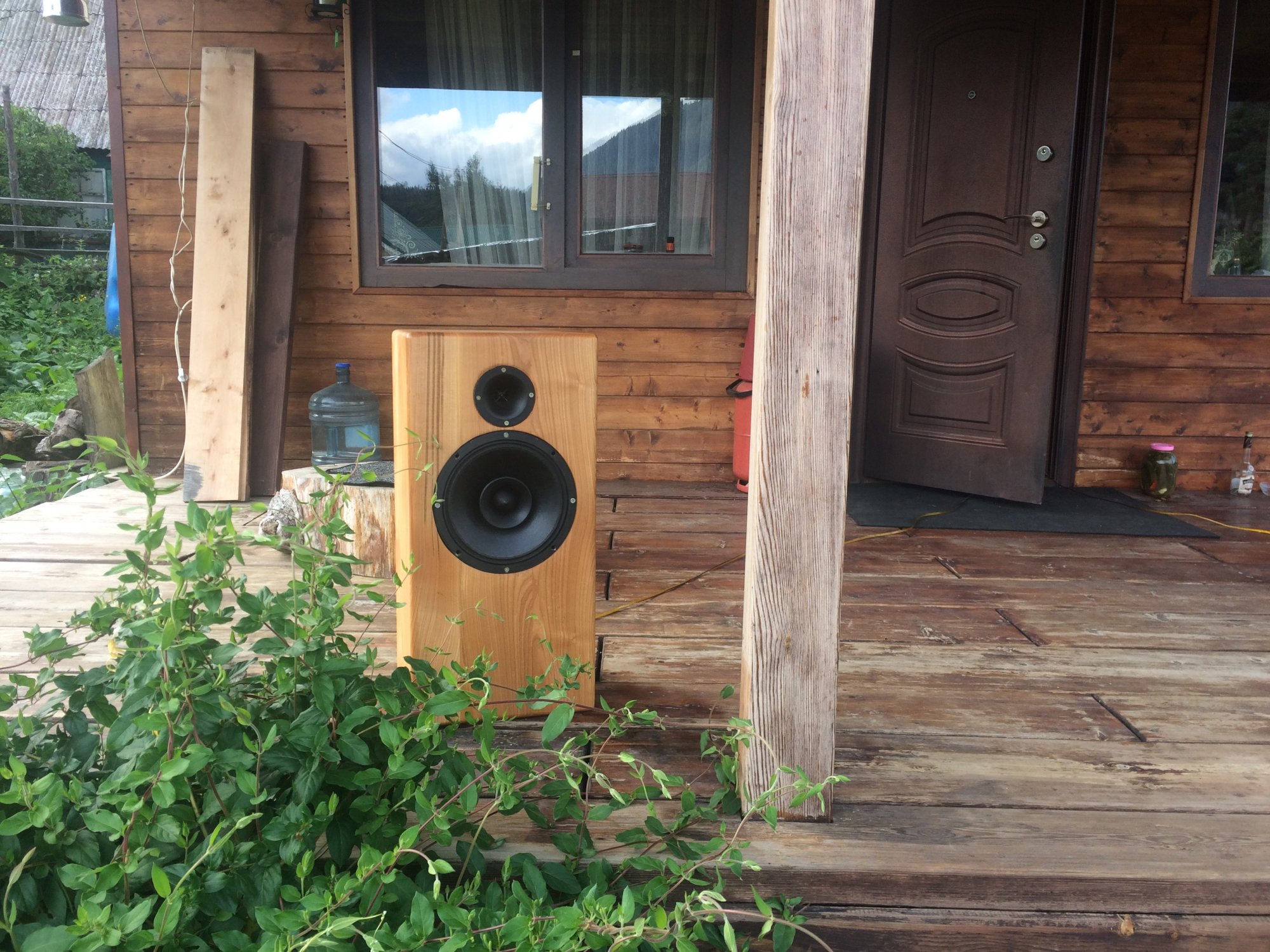

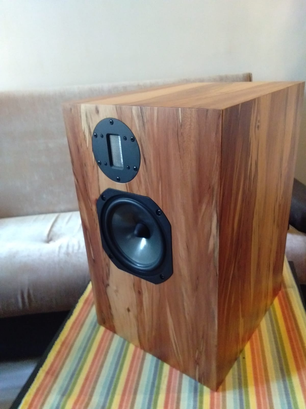

Очередные Audax 170 мм и ВЧ Дмитрия Малиновского. ПИ сзади.
Извините, качество фото не очень. Грили тоже предусмотрены, на магнитах.
30 литров, точные внешние размеры 300х485х340.
Покрытие "Этимое Вайлд".

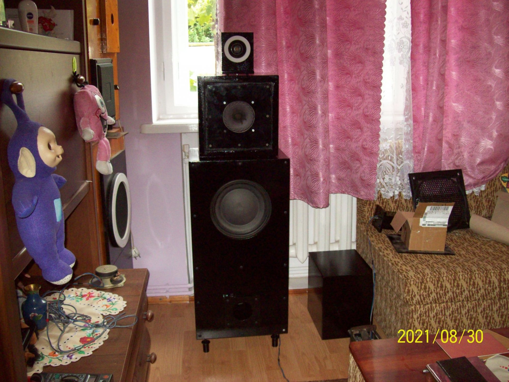

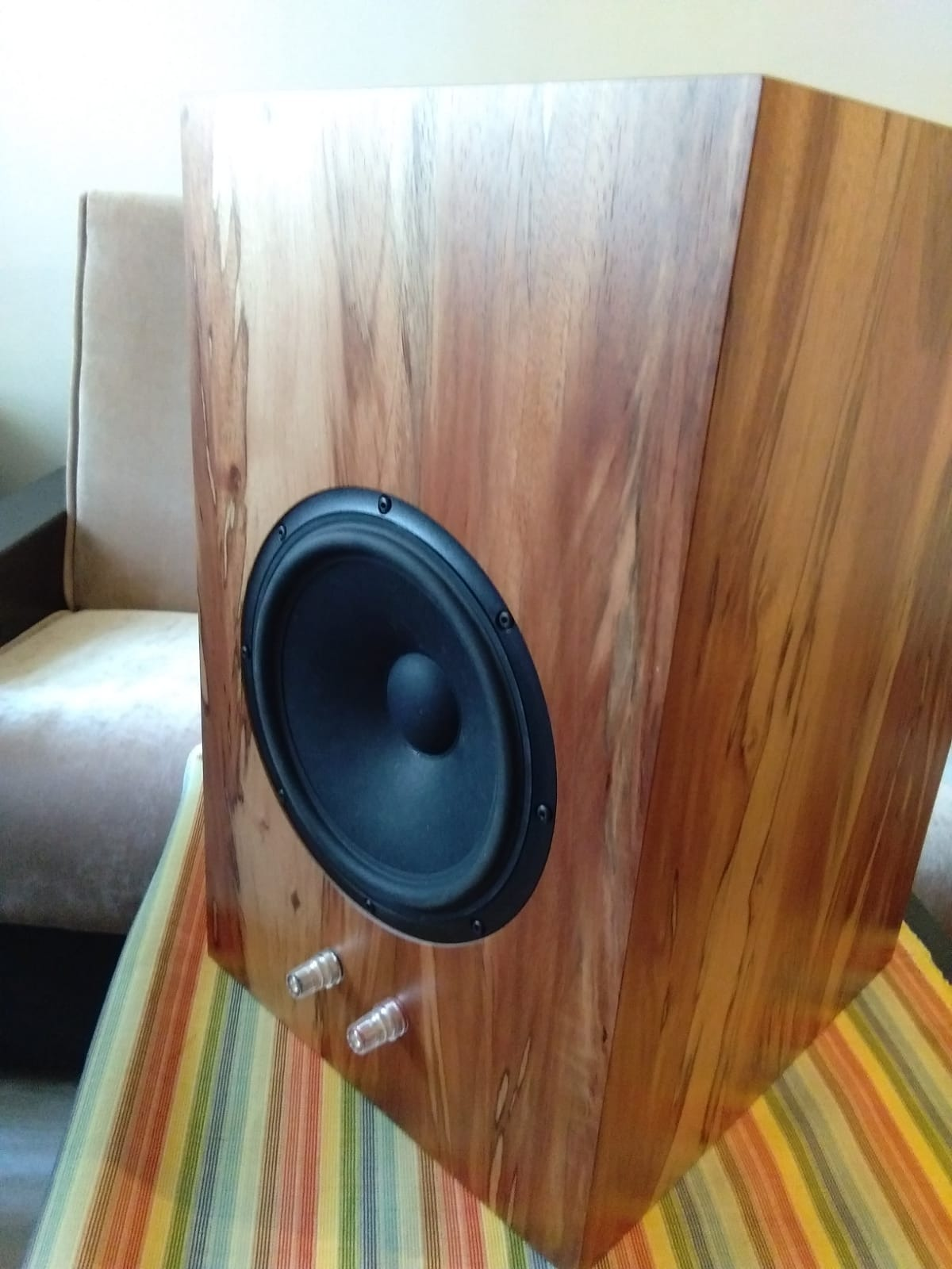

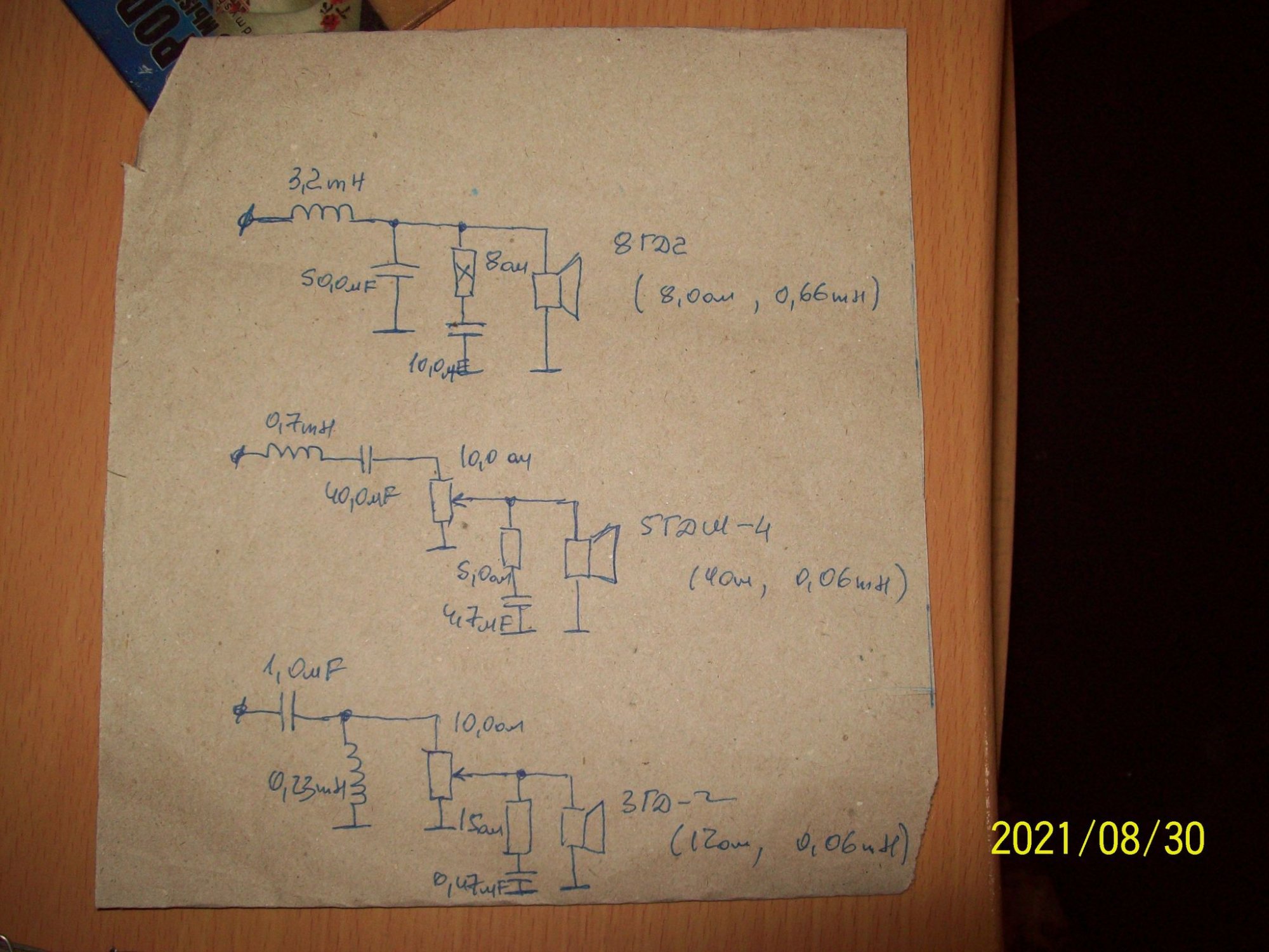

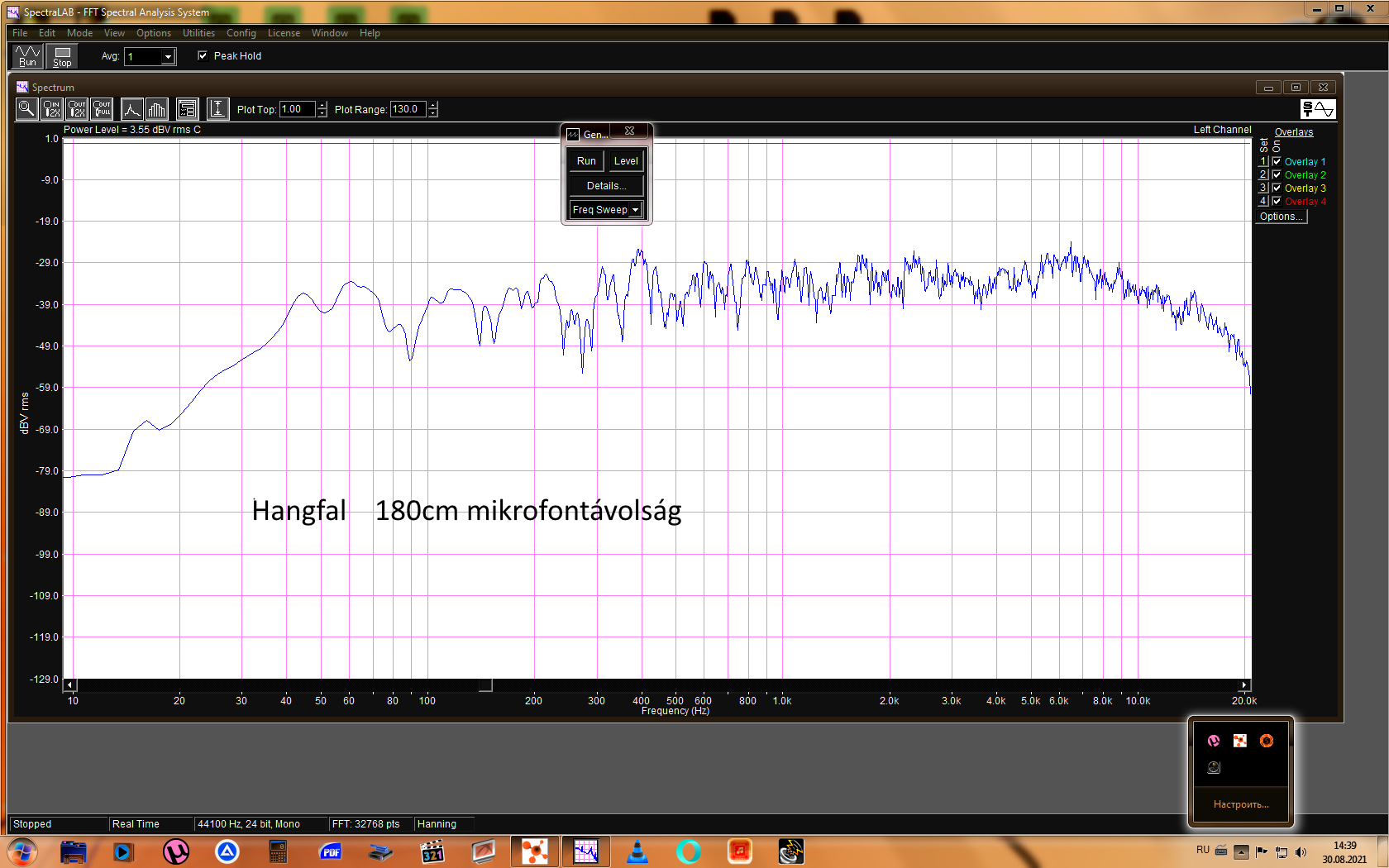

Предоставлю свой очень бюджетный проект.Собрал с того что имел.
240855821_1914527358750334_1568466766860746798_n.jpg240639959_538334384043042_6633919051693332755_n.jpg

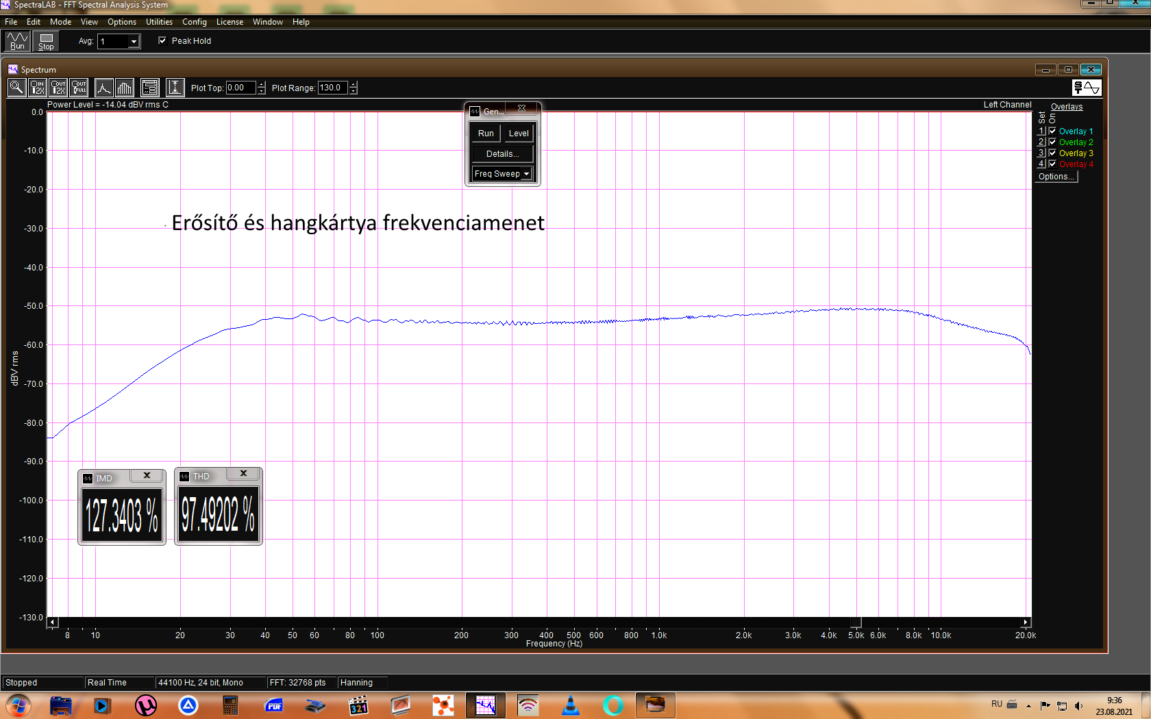

Частотная характеристика звуковой карты.
Микрофон на расстоянии 180 см от колонки
Предположу, что это трехполоска и басовик на противоположной от нас стенке.
Посмотреть вложение 20543Посмотреть вложение 20544
8ГД-2? Может, 8ГД-1-25?
У человека звуковая карта имеет спад на ВЧ 9дБ относительно 5 кГц, учтите. Он не зря привёл первый график.
Если бы ещё второй график был сглаженный, цены бы ему не было)
Расстояние между СЧ и ВЧ, конечно, печальное для звука. ВЧ так и просится на сожительство в бокс к СЧ. И я бы перенёс его обязательно.

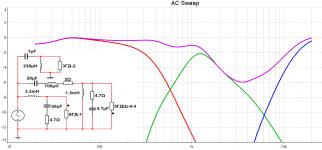

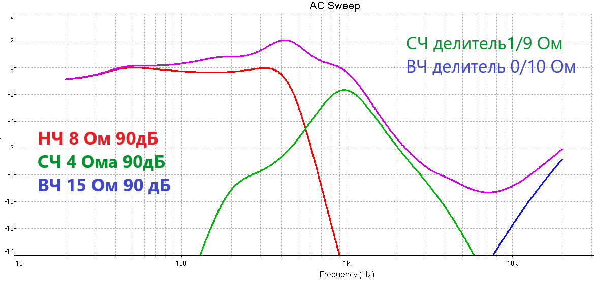

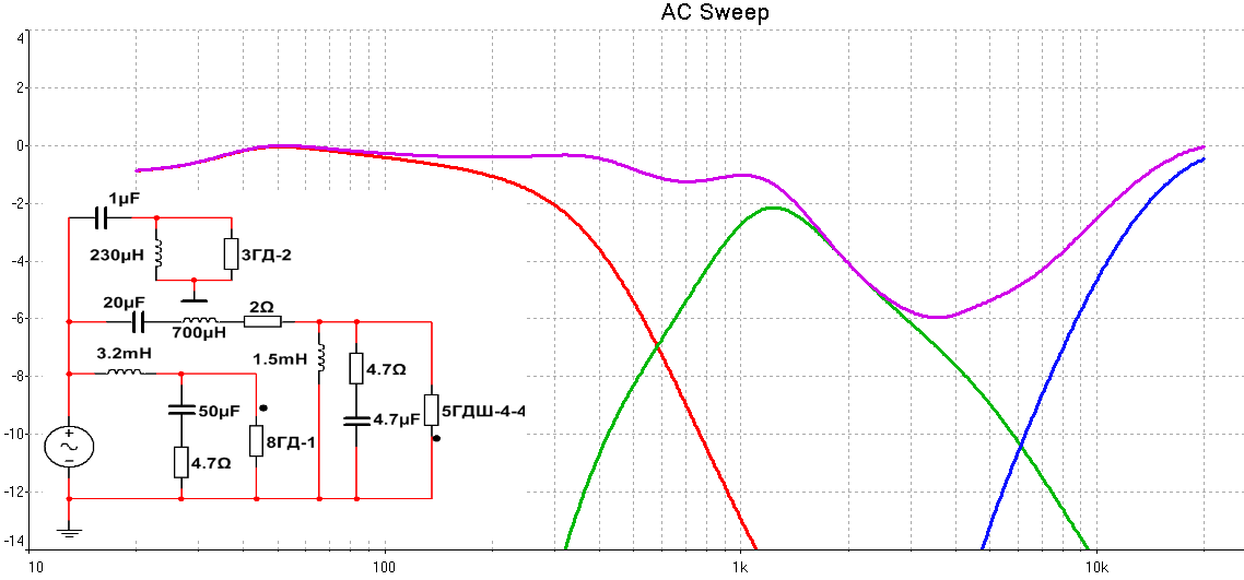

Фильтр красивый, но ни разу не оптимальный. Заброшу в Мультисим, покажу почему.
Ой, фильтр только с виду красивый. И снятая АЧХ не может соответствовать реальной.
Итак. АЧХ фильтров по напряжению. Положение делителей 1/9 Ом СЧ и 0/10 Ом (на максимум) ВЧ. Не пужайтесь.
Непохоже на приведённый график по звуковому давлению. Разбираемся. АЧХ 5ГДШ-4-4 здесь: Измерение АЧХ и звукового давления шести динамиков 5 ГДШ. В среднем есть ступенька от 4 до 7 кГц, максимум +6дБ, и этого не хватает, чтобы дотянуть до среднего значения. Может, симуль врёт? Считаем (смотрим схему). 9 Ом делителя (нижнее плечо) и 4 Ом динамика = 3 Ома, плюс 1 Ом делителя (верхнее плечо) = ровно 4 Ома. Катушка 700 мкГн перед 4 Омами даёт ФНЧ первого порядка с частотой среза 910 Гц. Сходится! Смотрим ВЧ звено. Динамик 90дБ/Вт, но 15 Ом = со старта -3дБ, он вообще сюда не годится по чувствительности. 10 Ом аттенюатора в параллель 15 Омам динамика (ещё и цепочка Цобеля, как назло!) = 6 Ом. Итого, с данными параметрами ФВЧ получаем частоту резонанса 10,5 кГц, но фильтр перегружен в 1,8 раза (для Баттерворта). Сходится. Высоких не будет.
Так что измерения - недостоверны, и надо искать почему.

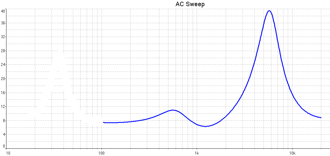

Характеристика входного импеданса схемы #355 :
Модуль импеданса гуляет от 4,2 до 60 Ом, при номинальных 8 Ом. Это произошло из-за некорректного применения делителей (ругуляторов): на ВЧ гасить вообще нечего, на СЧ вместо него нужен последовательный резистор.
Суммарная оценка фильтра - неудовлетворительно.

Предлагаю опробовать на одной АС следующие изменения.
Яма под горб АЧХ СЧ динамика сохранена. Полярность ВЧ угадать при блочной конструкции нереально. Импеданс такого фильтра:
Минимум 6,2 Ома. Если параллельно входным клеммам АС подключить последовательную цепочку 3 мкФ+300 мкГн+16 Ом, то пик 40 Ом становится полкой 11 Ом.
Масштаб 1:5. НЧ конусный примерно 10", снаружи. СЧ конусный 5", заподлицо, под фланец к НЧ. Для конусных динов выдвижение НЧ вперёд по сравнению с СЧ есть правильное решение, Конечно, сие есть экстремизьм - выигрыш при засовывании под фланец мал, процентов 5. СЧ купольный 1". В первом варианте фланец вырезан самостоятельно. Видно, что вариант 2 даст на 24% (четверть) шире зону хорошей стыковки по фазе по вертикали на верхнем разделе при прочих равных. Выигрыш есть.
