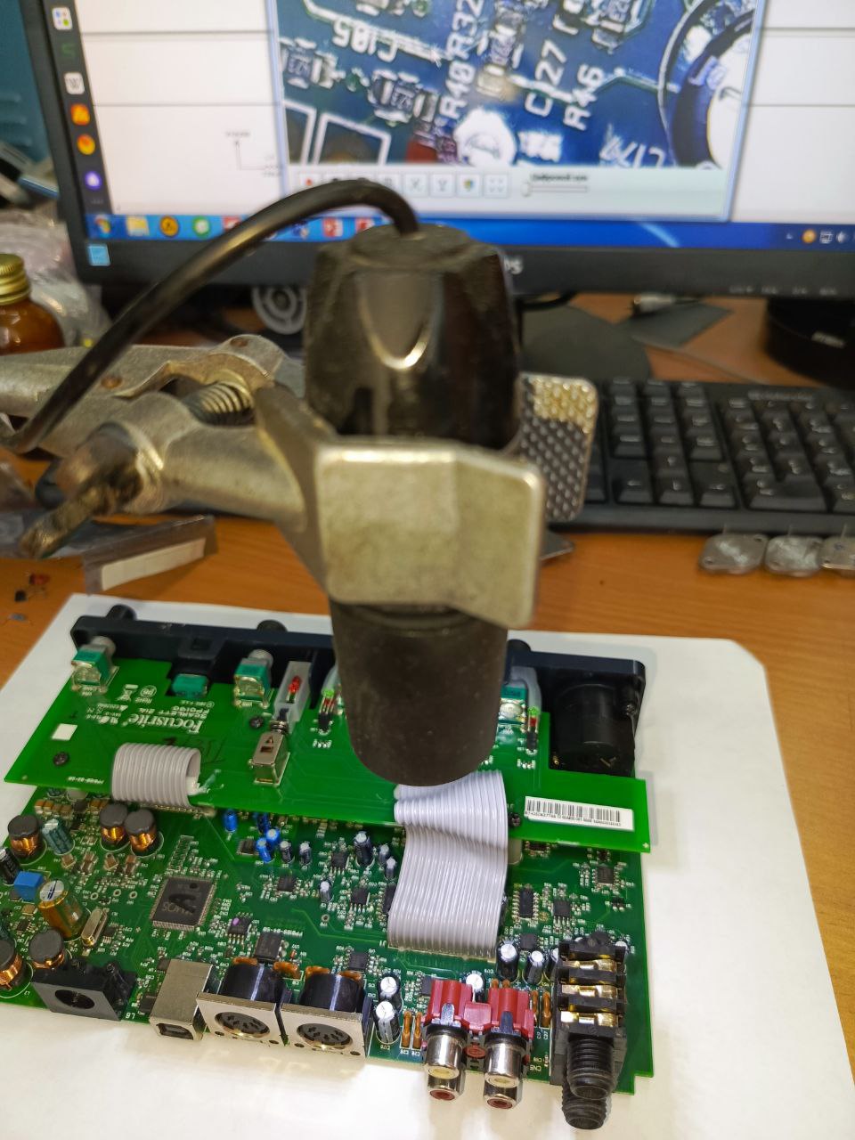

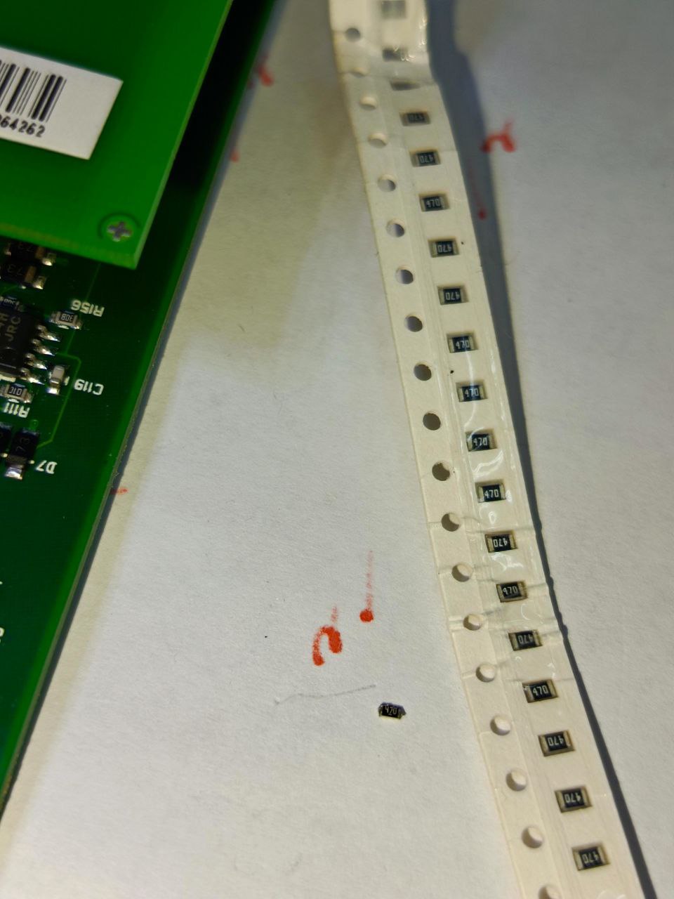

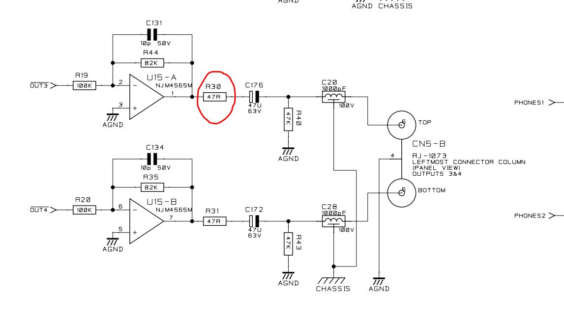

А тут попросили звуковушку. "плюс" записать. Лежала, я не пользовался. Тут включил..а левый канал не работает.
Интересно, что они делали, что резистор 47 ом с выхода операционника сдох?
Наладил. Больше не дам..
