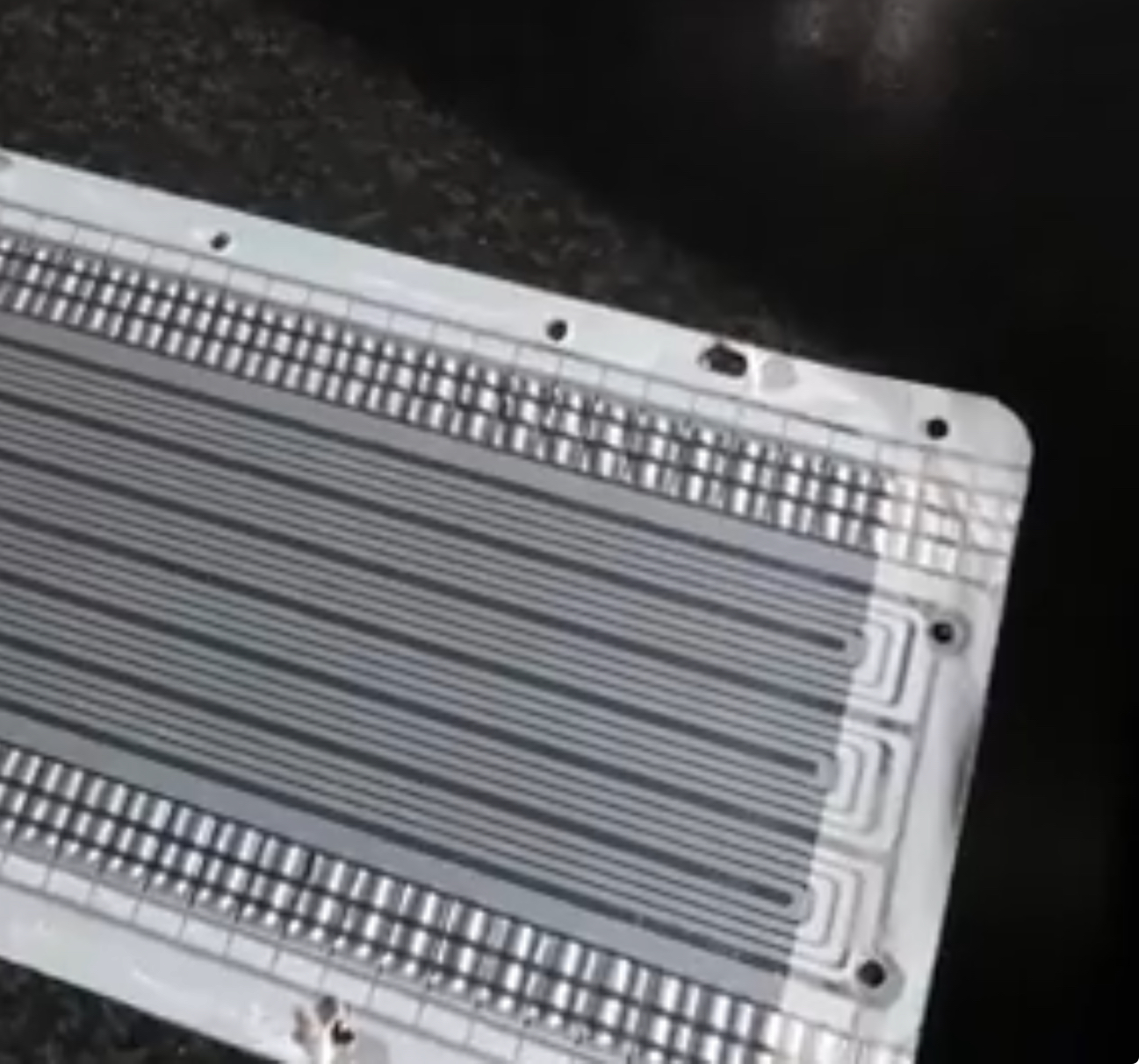

Купите Нео 10, разберите и увидите отформованную пленку с хитрой гофрой.
Посмотреть вложение 128033Посмотреть вложение 128034
На Али, кстати, есть недорогие клоны Neo 8.
Хорошая такая гофра! Украсть этот Neo 10 небось дешевле будет
Похоже, что средние он может сыграть

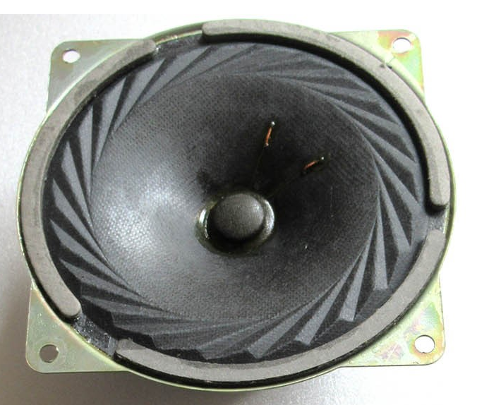

Обратите внимание-с боков она образует гармошку, а сверху/снизу-нет. Судя по отверстиям-жесткая фиксация к корпусу. И, если присмотреться к гармошке, которая по идее должна быть волнами вдоль мембраны-для обеспечения свободного хода,-здесь же наросты поперек. Максимум что это даст - "антирезонанс_где_как_получится". Вот реально, как в пословице-слышал звон-но не знают откуда он. По мне-полумера.

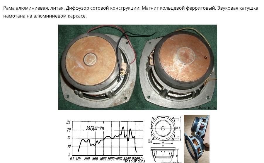

Не сказал бы, что очень много. Например, такие. https://ldsound.club/threads/achx-dinamikov-aie.2373/#post-243525 Подъема, действительно, нет - есть завал АЧХ с тремя дырами на ней - около 1,2кГц, 2,7кГц и в районе 5,5кГц. Кратность частот, по всей видимости связана с последовательной ломкой легкого диффузора. Полоса по верху максимум 12кГц(и это по оси!), хотя автор заявляет о преимуществе своих ШП над любыми другими ВЧ динамиками.
Скорее всего, это тот самый случая разгибания трактрисы вверх ногами.
