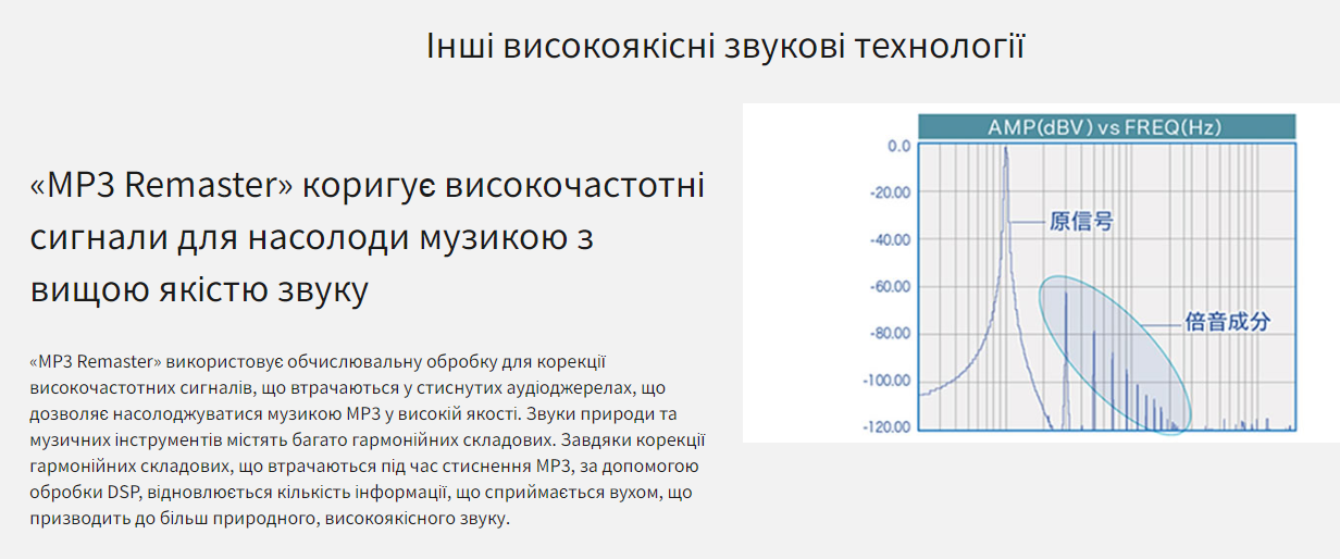

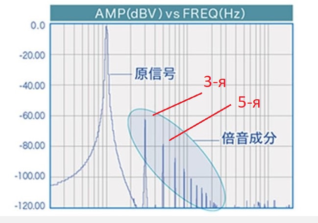

Нашелся интересный гармонизатор у Панасоник (JENO Engine)
И, как ни странно, вторая гармоника на -60дб , быстро спадающий спектр.
Хе-хе.
да какой он спадающий? хвостище огого
Ты на графике видишь рост?
Хвост ниже -80дб в данном случае, я предполагаю, можно не рассматривать.
Рассуждаю так:
Вторая -60дб, это в 1000 раз меньше основного сигнала, как раз на нижнем краю слухового восприятия "в моменте". Учитывая, что АРУ наших ушей будет каким-то образом подстраиваться под значение раздражающего звука. В данном случае это - основной тон, т.к. спектр спадающий и доминирует природная вторая гармоника.
То, получается довольно все логично в этой теории, и хвост ниже -70-80дб будет естественно незаметен, как и шум немой канавки во время фонограммы.

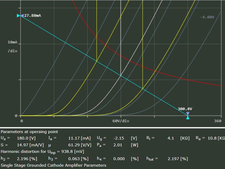

надо вторую -50дб а четвертую -100дб
вторая 0,1% не слышна,зачем такой гармонизатор

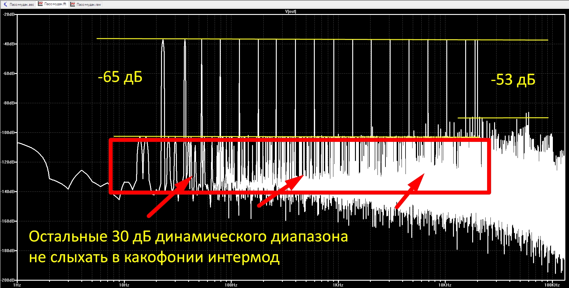

Выделяй и убирай любую, на выбор.

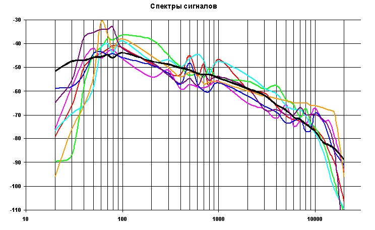

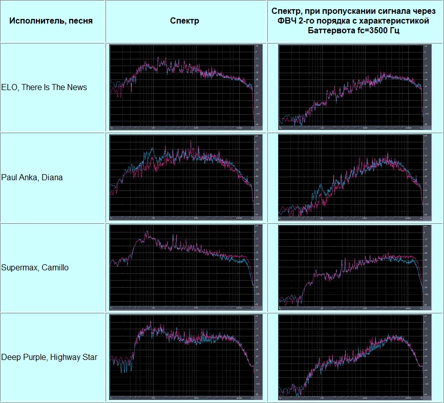

А если их внести с уровнями присущими музыкальному сигналу - правая часть будет ниже значительно и 60дб должно сохраниться во всем диапазоне.

Так-то оно так. Но.
1. На ВЧ петлевого меньше (у ООСных), а искажений больше (у всяких усилителей). Добиваясь линейности на самых больших амплитудах самых критичных частот, мы создаём себе запас на реальный спектральный скос: в реале искажений будет ещё меньше, что очень выгодно с точки зрения побоев от заказчиков.
2. Среднечастотные интермоды формируются разностью частот ВЧ-сигналов: 15 - 13 кГц = 2 кГц, 17 - 10к = 7к и т.д.
То есть: звучит именно "верх", где, см. п.1, искажений много, а петлевого мало. Сделал хороший верх - гуляй смело.
3. Для меня цель добиться искажений не стоит потому, что их и не добьёшься, таких, какие запомнил в детстве, на "Ригонде". Ведь там сильно многофакторная ситуация, с искажениями: изменил схему - изменил спектр, как в калейдоскопе, евпочя: повернул - и старый узор уже не увидишь никогда. Потому, в частности, безлинейники никогда не закончат бег по кругу: что одному нравится, другому - сверлит ухи.
А вот загнал искажения под шумы, и слушай: это именно то, что спел тебе певец, написал композитор и сыграл оркестр. Мёртвый звук?! - а зачем вы мертвяков слушаете? Не мои проблемы, слушайте живых.

Кстати по поводу представлено выше картинки. На неделе просимулировал три лампы нужно было подобрать режимы по минимуму искажений. Не один режим и близко в реальности не совпал. Так что стал сомневаться в работе этого скрипта.
Александр! Вы до сих пор верите скриптам и симуляторам?
Они хороши для учебных целей, хороши чтобы увидеть что на что и как влияет. Но когда дело касается конкретных деталей, особенно с большим разбросом, их точность до десятого знака только обманывает, увы. Только конкретные измерения с учетом прогрева, реальных режимов и других деталей.
