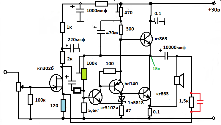

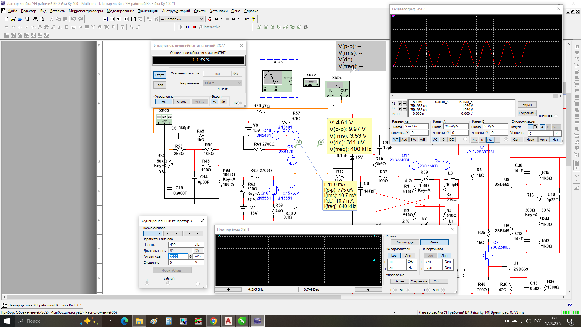

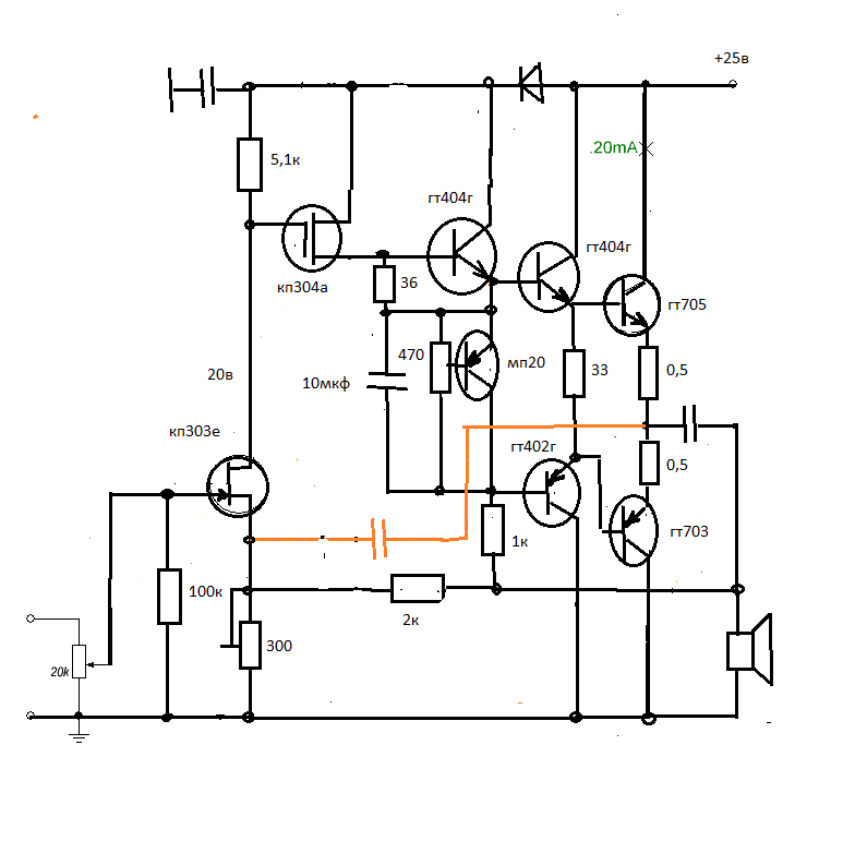

Пассонизатор :) прямо просится на вход схемы Линсли Худа
там под осью он не эффективен лучше так
при настройке сначала остроить каскад на джифете по нужному спектру ,а потом остальную часть,глубину общей оос влияющей на спектр джифета меняем резистором между первым и вторым каскадом

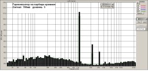

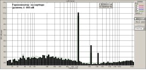

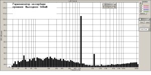

Да!.Попытка шунтировать резистор смещения емкостью уродует сигнал совершенно, спектр приличный получается в одной единственной точке, чуть в сторону- все рушится .
Итоговый спектр и режим схемы на 2SJ112
Александр, разница в сакраментальные 60-70дб получилась.
Это на слух такой оптимум получился или специально так режим выставлен?
Вишай 2N4391 в ТО-92 металл. Лежат, не успел их смакетить. Там параметры вообще убойные.
Это без разницы, корректируется внешними компонентами почти любой полевой транзистор. Надо подобрать полевик с удобной крутизной и выбрать рабочий диапазон токов на характеристике.
Спектр выходного сигнала сильно меняется от поданного питания , под каждое его значение нужно подстраивать режим.
Естественно, см. выше.
Ибо каждому выбранному рабочему участку (ток покоя в схеме) - будет соответствовать оптимально одна пара напряжение питания+резистор в стоке, чтобы получить максимальный неискаженный сигнал и примерно половину напряжения на стоке.

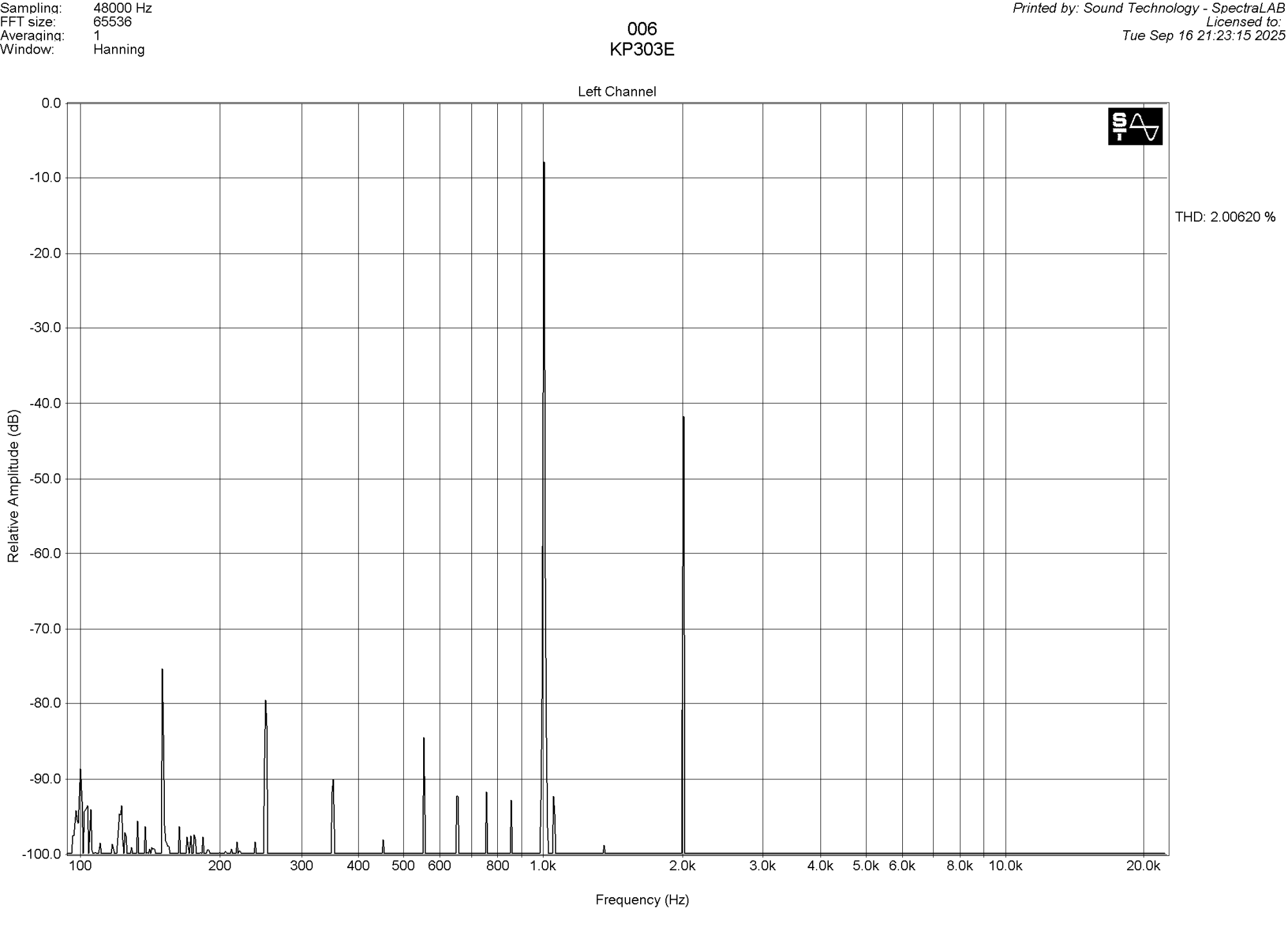

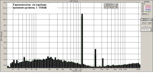

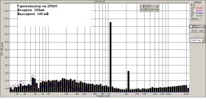

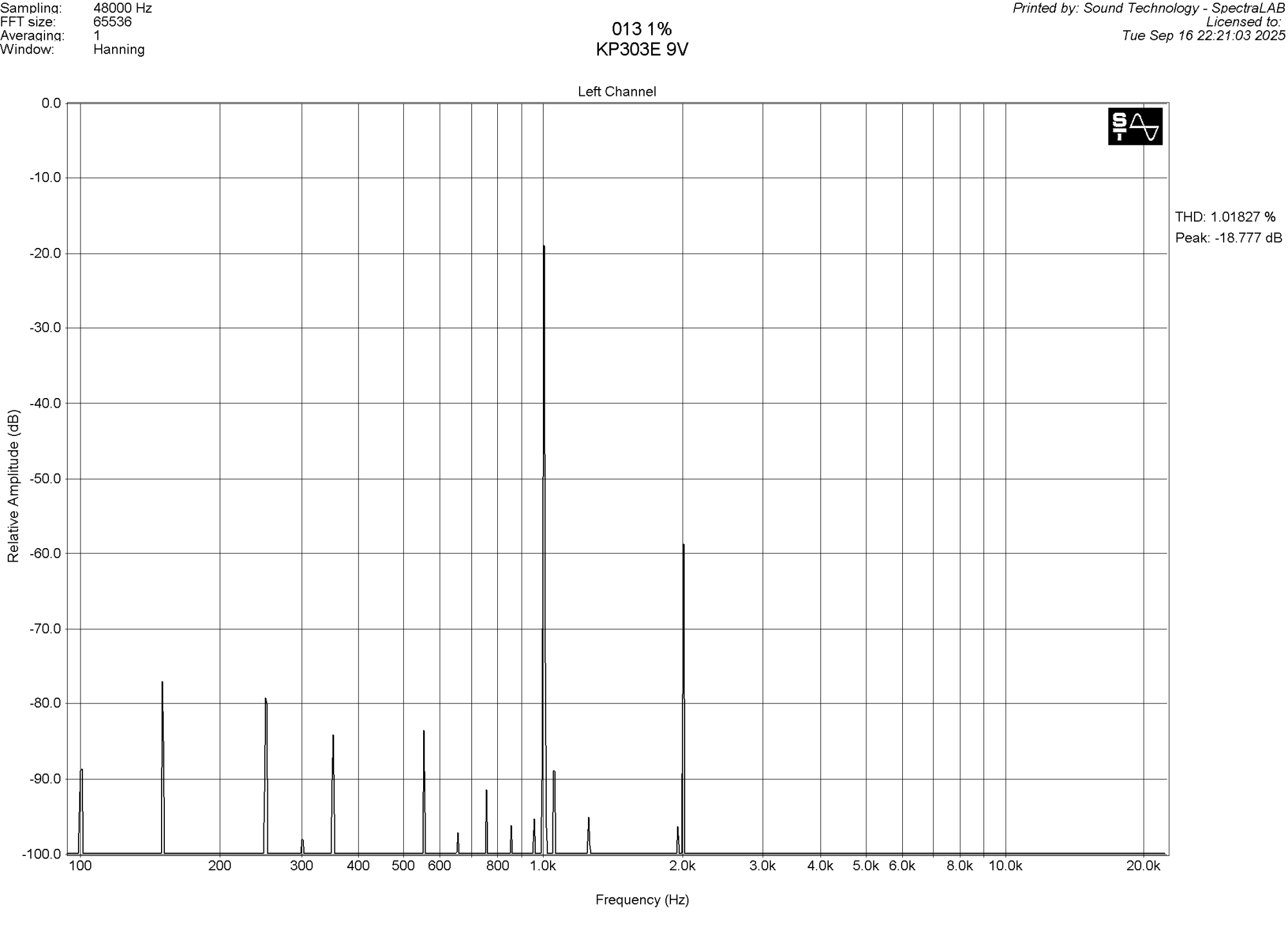

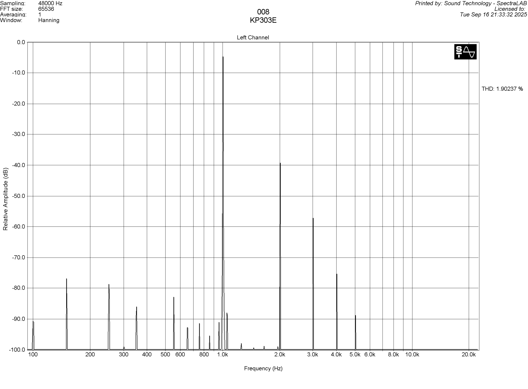

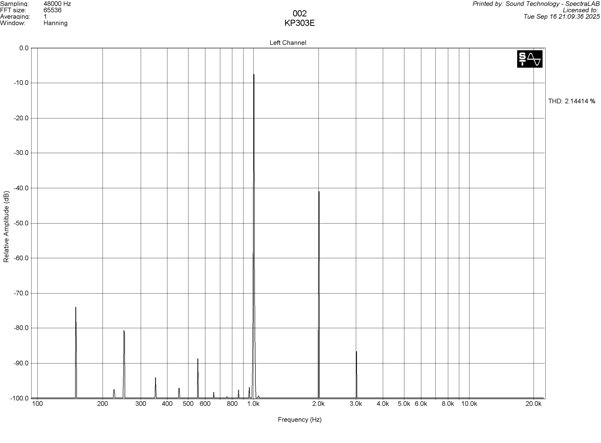

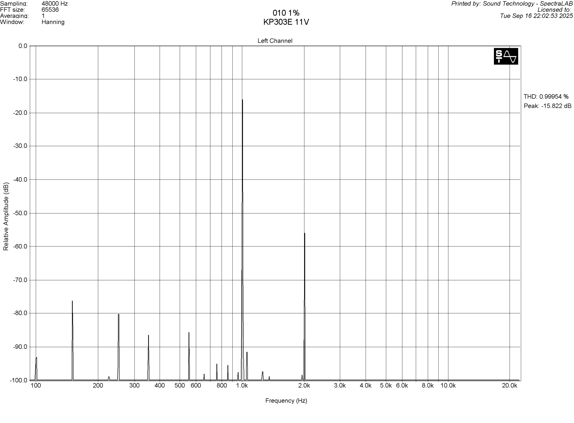

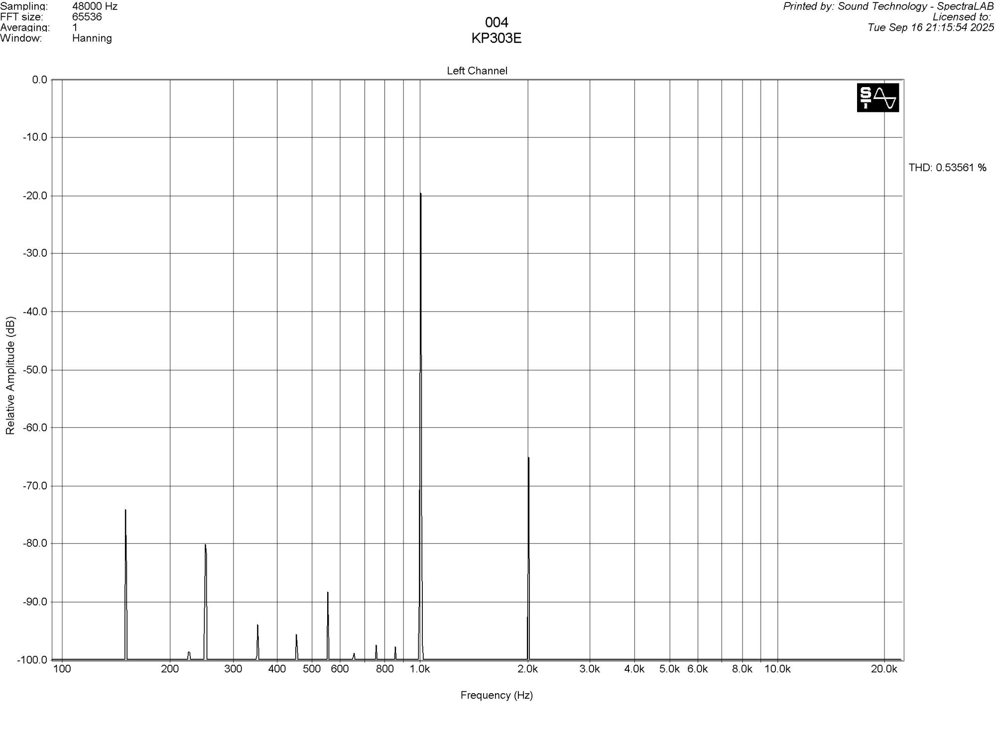

Поскольку я взялся и есть заинтересованные люди, поделюсь тем что я сейчас сделал.
До этого целью было попробовать разные транзисторы и сделать вывод - годны только J112 с огромным начальным током стока или можно настроить другие транзисторы. Думаю, ответ нашёл.
Сегодня была цель взять один транзистор и найти для него оптимальный режим, хотя что такое оптимум, мне пока не совсем понятно.

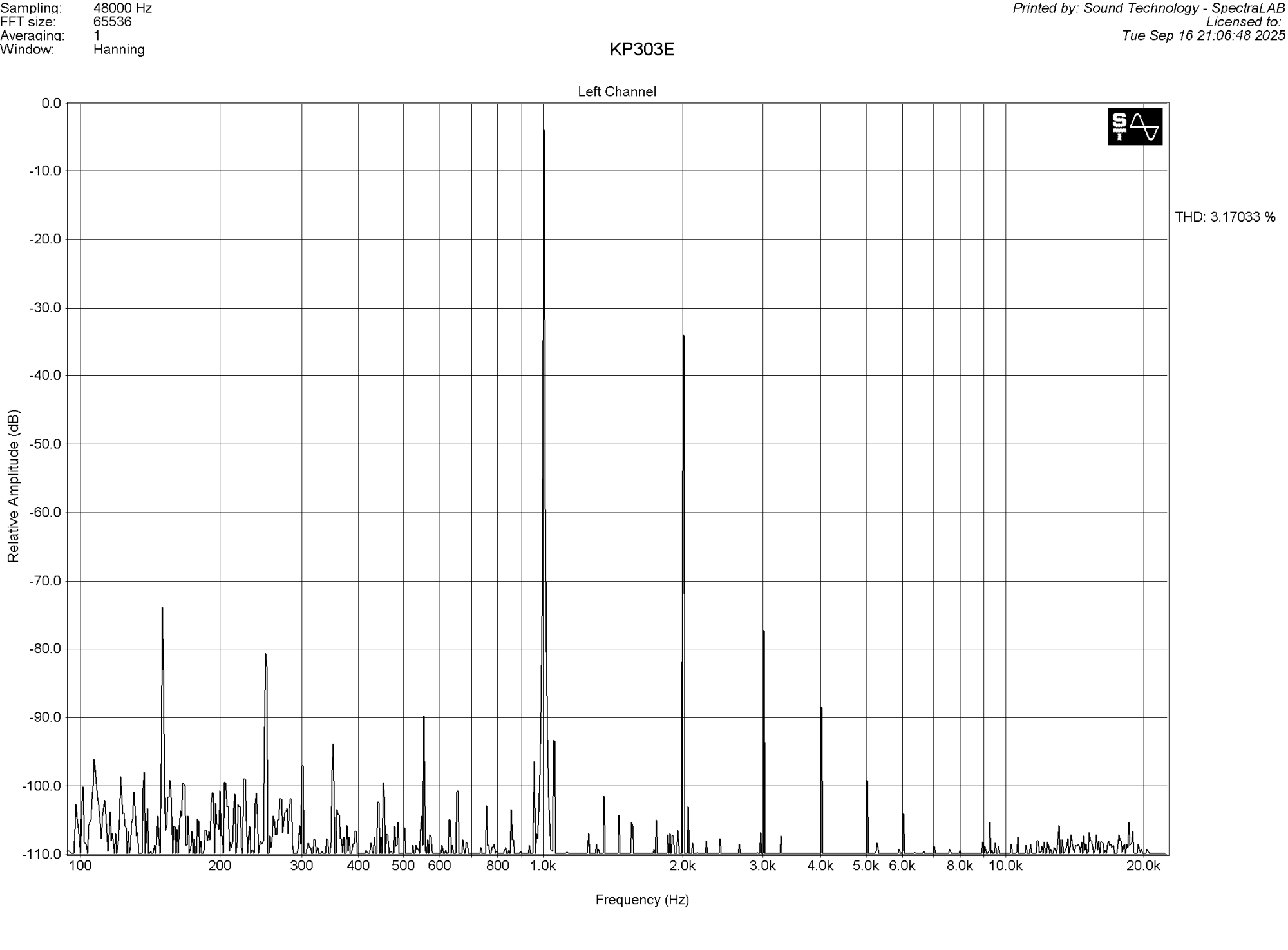

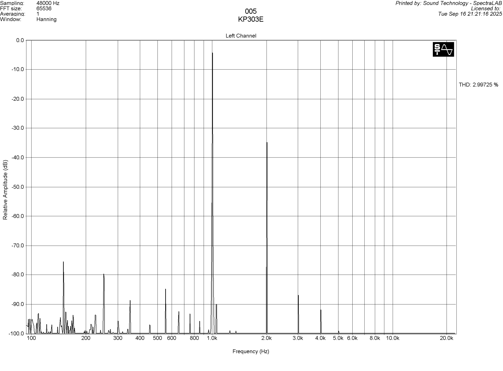

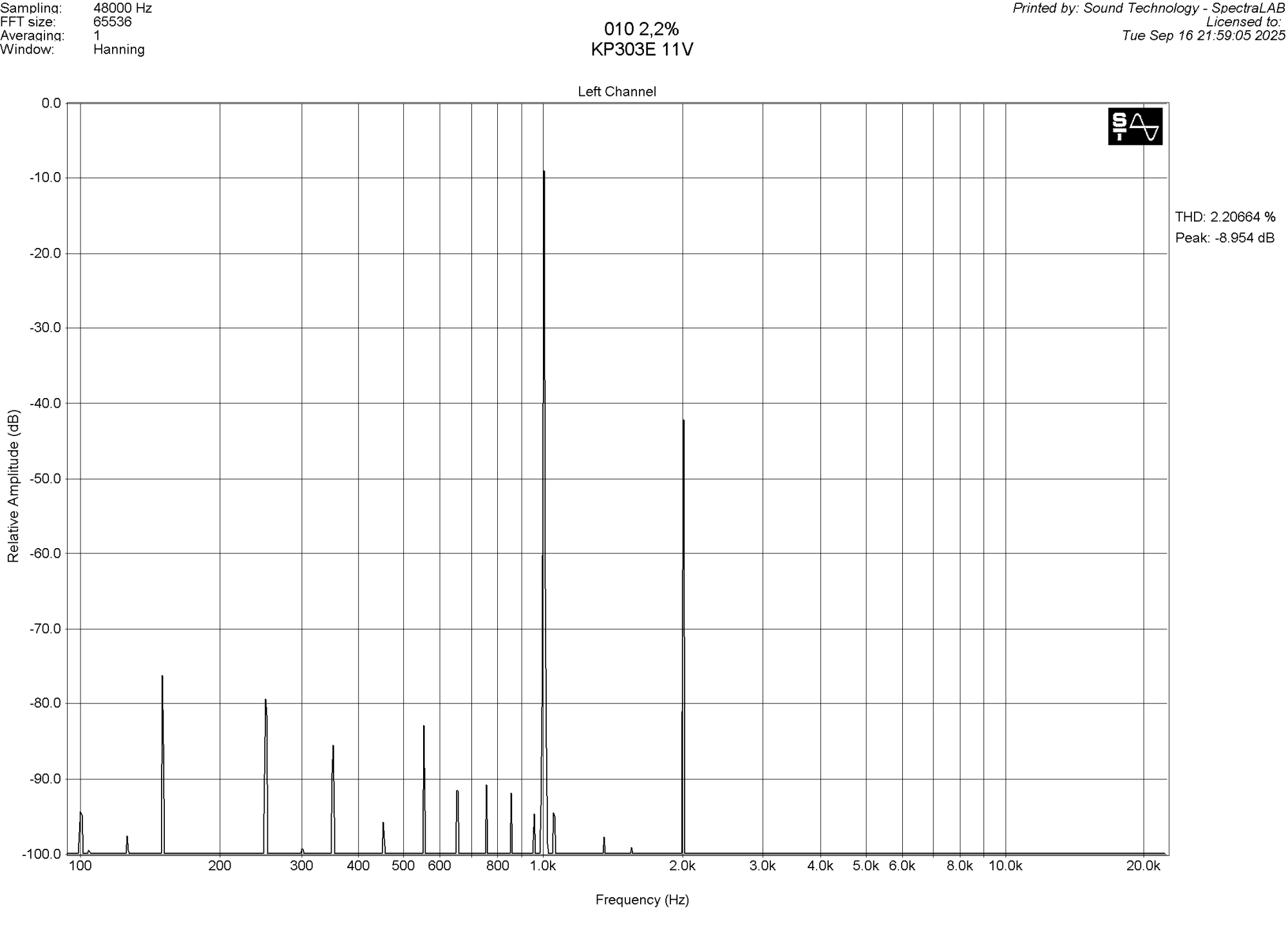

Итак, взял КП303Д из кучки ранее купленных в Чипе, уж точно не подделки и ранее неплохо себя показавший.
Интересно было взять транзистор "убийцу 3-ей гармоники", пока не знаю насколько это хорошо, но чаще в УМЗЧ третья гармоника уже есть, а вторая - не факт.
Вообще-то лучше было бы писать переменное напряжение на затворе, у меня снова 400 мВ что соответствует 500 мВ у Пасса, при прослушивании надо поставить подстроечный резистор.
Итак, здесь 18 В питание, 14 В на стоке, далее постараюсь писать в виде 18/14 В. Переменное напряжение измерял приблизительно, на входе ~0,6 В на выходе 0,7 В округлял, далее ~0,6/0,7. Резистор с стоке 1 кОм - много. Получил 3% искажений. Спектр "обычноламповый", не очень - куча гармоник, хоя уровни небольшие.
То же, только ниже на входе до 2% КНИ ~0,5/0,6
Понизил на входе до получения 1% ~0,2/0,3 из-за резистора в стоке общее усиление более 1 но это не радует. Тем не менее 3-ья гармоника ниже -100 дБ (не относительных) т. е. кроме 2-ой нет ничего.
0,5% при ~0.1 V на входе делителя.
Итак, видна зависимость искажений от напряжения на входе, установив делитель, мы можем менять "агрессивность" генератора Н2. Напряжение питание великовато, стоковый резистор тоже.
Теперь попробую изменять напряжение питания, сразу скажу что при низких напряжениях, гармоник намного больше и тон залаёт уже 3-ья. Можно это запомнить.
Понизил питание до 14/10 V. лес гармоник похудел, остались три тополя на плющихе. Плющит их. Всего 3%. ~0,55/0,7 V.
Понизим на входе до ~0,37/0,47 V. Уже 2% и третьей нет.
Следующий снимок я не сделал, а возвращаться не было смысла - уже ясно. ~0,2 V и 1%.
Питание 8/4 V при увеличенном максимальном уровне на входе ~0,56/0,67 V только 2% искажений? но 4 тополя.
Здесь 1% при входе ~0,28/0,34 уже лучше.
Но при дальнейшем уменьшении питания - хуже.

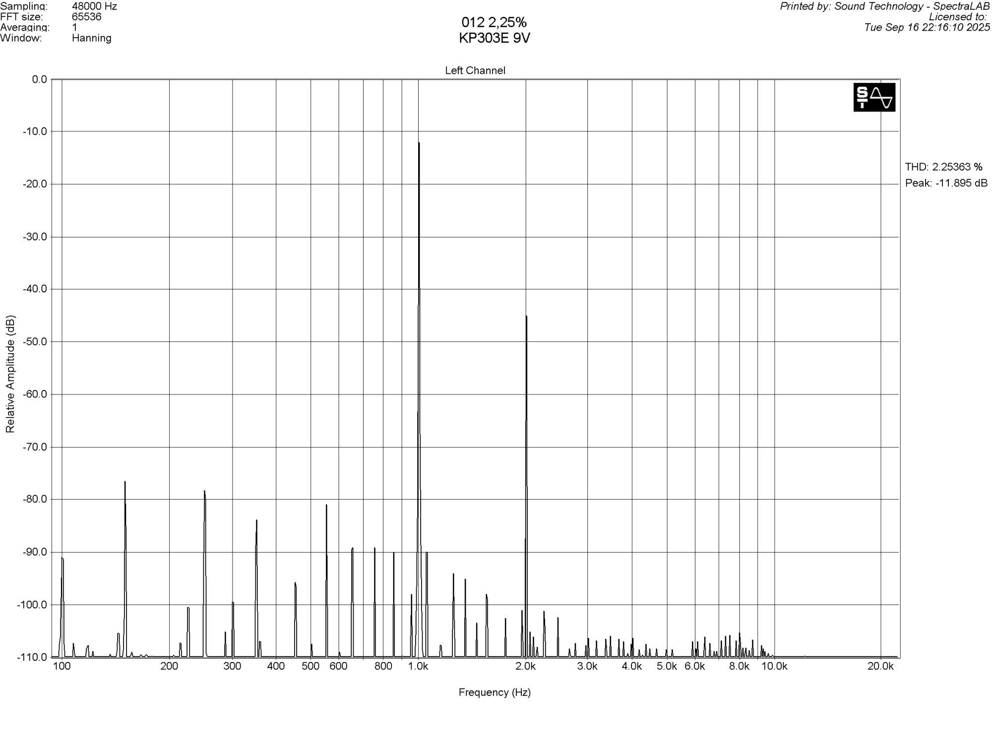

Ну чтож, теперь будем искать оптимальный резистор в стоке.
С помощью кручения ручек найдено R=750 ом, напряжение 13/8 В и ~0,4/0,4 V при этом резисторе получился повторитель.
Тоже входное напряжение что и на первом экране но 2% и третьим не пахнет. Очевидно что будет при снижении напряжения на входе.
1% ~0.18 V и третий - лишний.
Поехали дальше.
Здесь R=510 ом , ~0,4/0,28 V, 9/7 V, 2,25% ослабление, но небольшое, в целом - хуже, значит проехали, и очень хорошо.
Даже открыл -110 дБ - там где живут шумы на водку и нету ни третьего, ни четвёртого, ни пятого, только 2-ая гармоника.
И для контроля
1% при ~0,18/0,13 V. И тишина...
Взял осциллограф, поставил R=750 ом и хотел посмотреть ограничение, но его не было. При 1 В на входе 5% искажений и немного заметно что одна полуволна чуть-чуть пузатее.
Искажения 2-ой гармоники на маленьком экране не вижу.
В целом понятно что делать и как можно настраивать с другими транзисторами. Это не так сложно.
Хорошо ли что КП303Д убивает все гармоники выше 2-ой при правильной настройке, пока не знаю. А вот как настраивать, в принципе ясно. При прослушивании надо добавить переменный резистор на вход. В ближайшие дни сделать это не смогу.

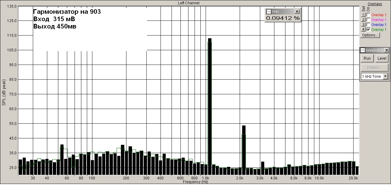

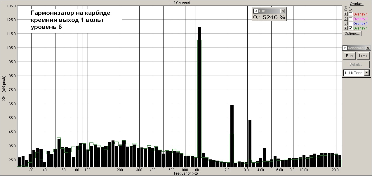

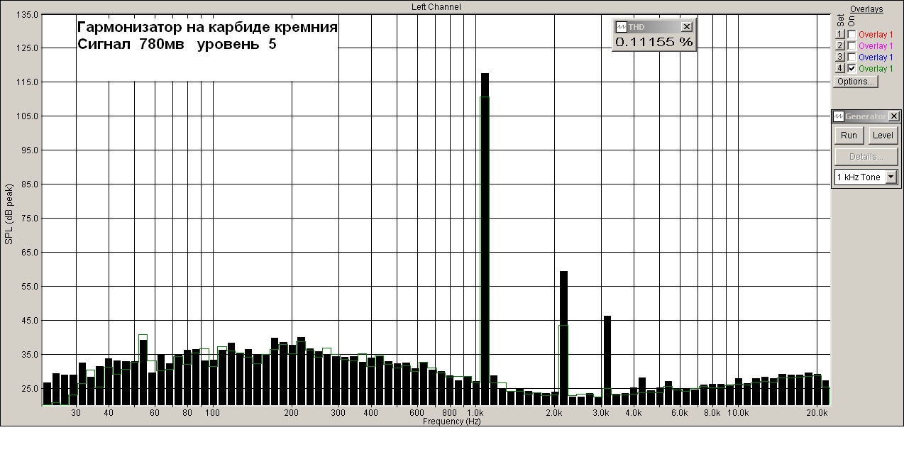

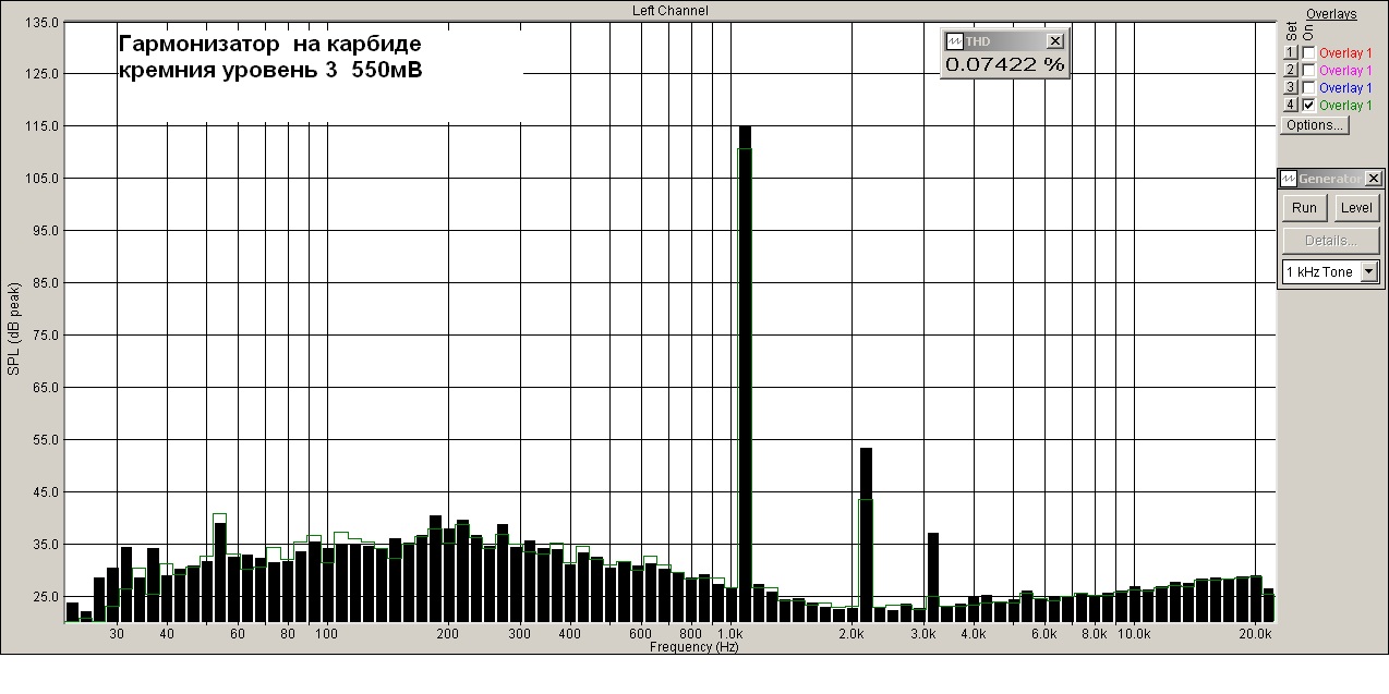

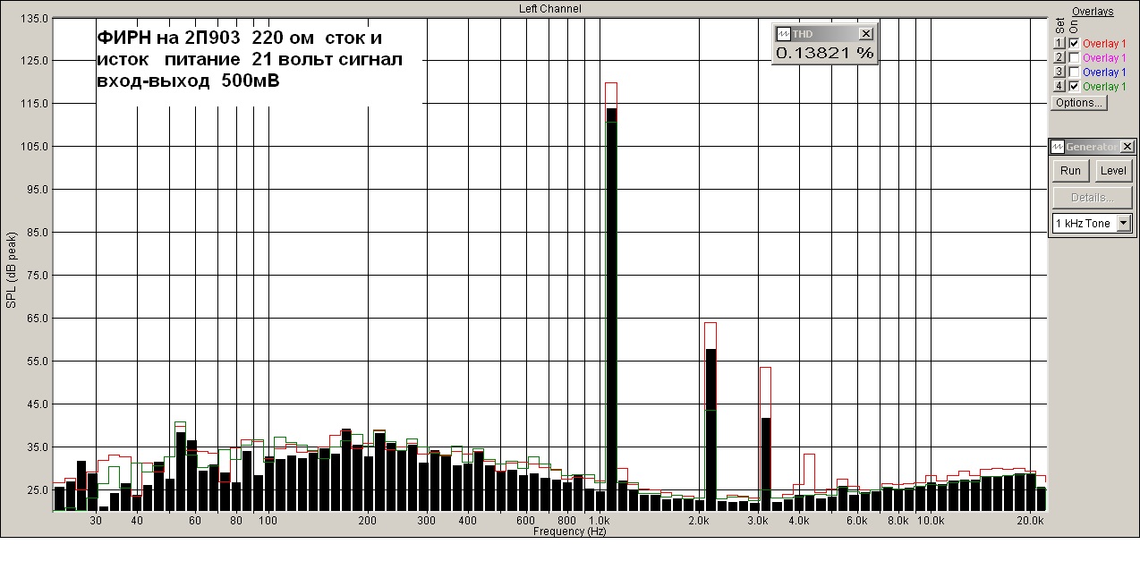

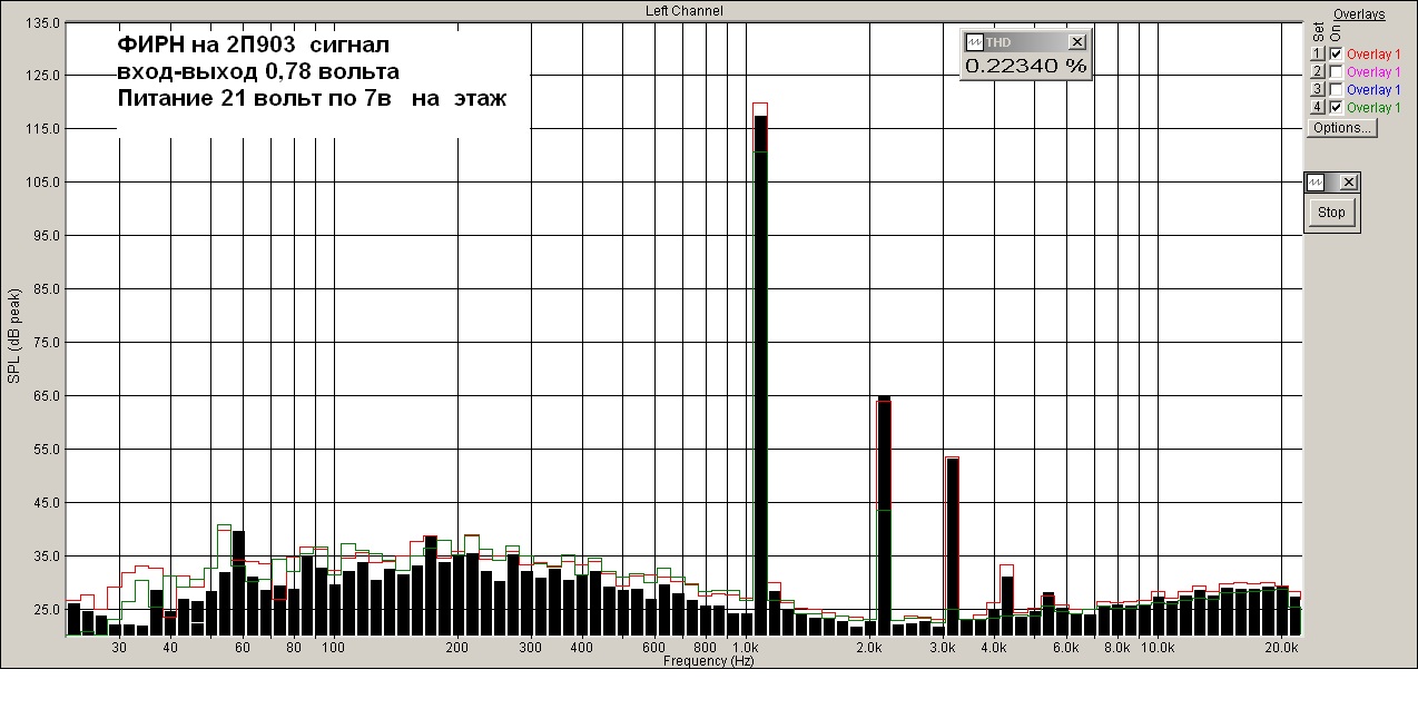

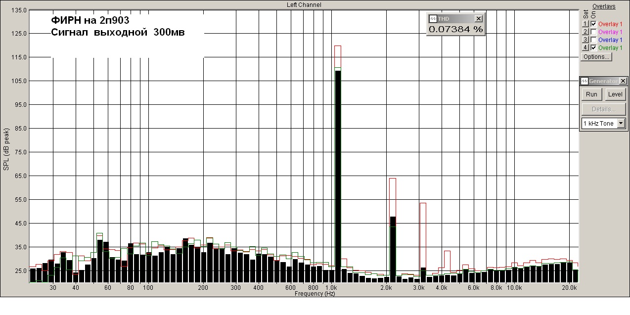

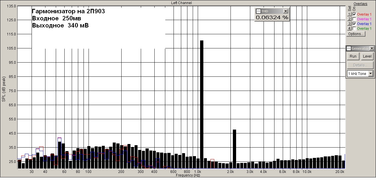

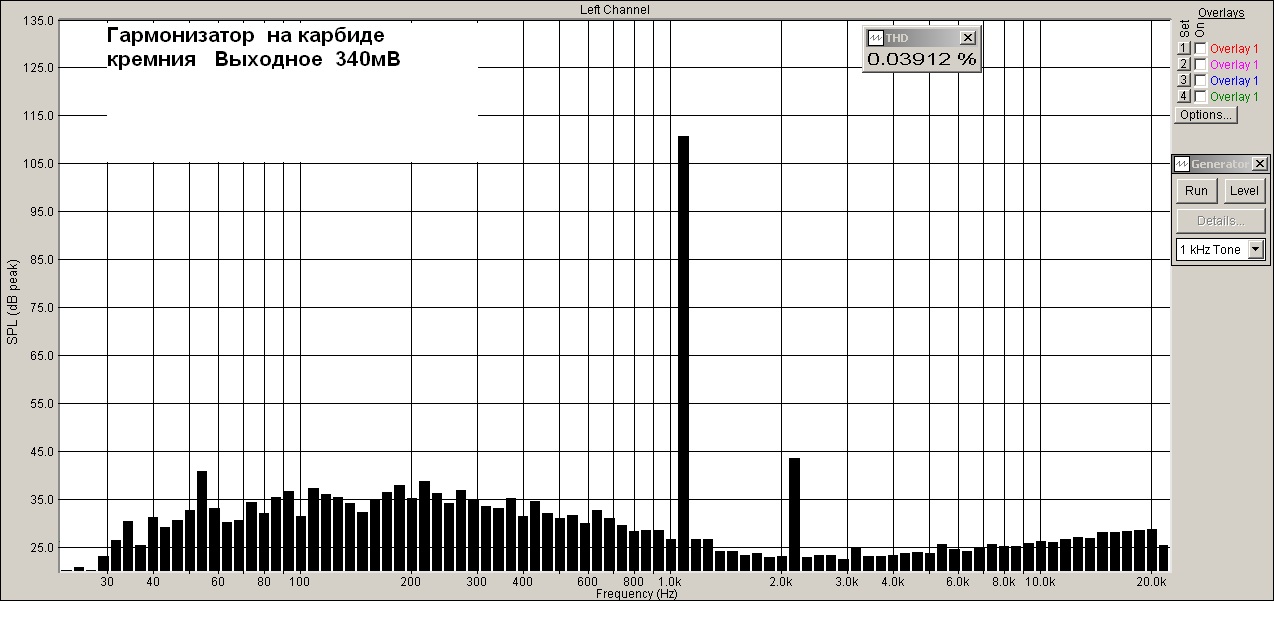

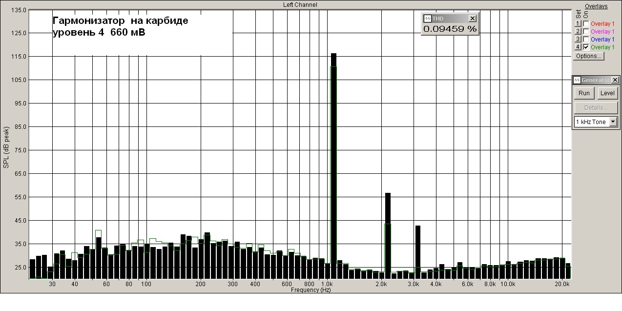

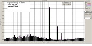

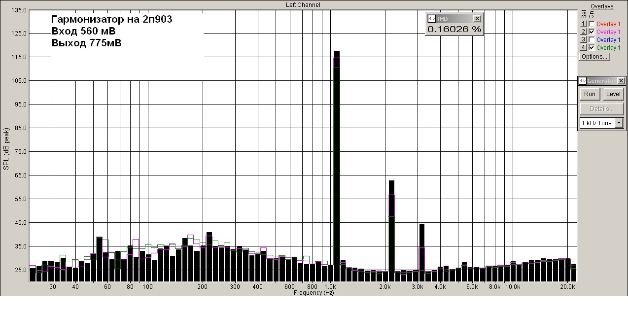

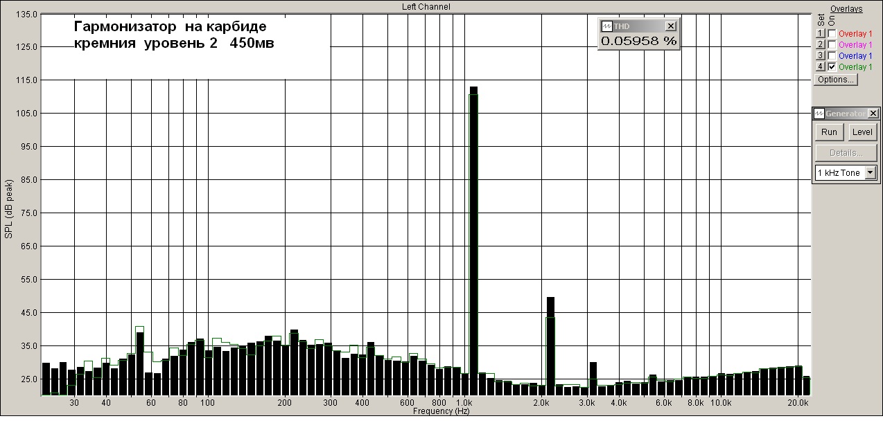

Режим наиблагородного спектра накручен истоковым резистором, спектр меняется чутко, разница в 3 ома у резистора уже меняет картину. Разумеется, с уровнем менее заявленного, в 500мВ, спектр очистится заметнее. Задача была понять принцип работы устройства и найти границу ворот рамок режима транзистора))) И кажется, получилось.

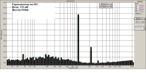

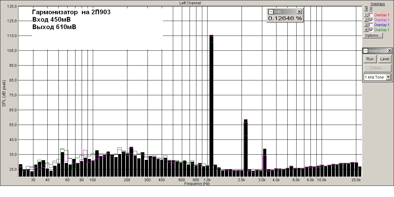

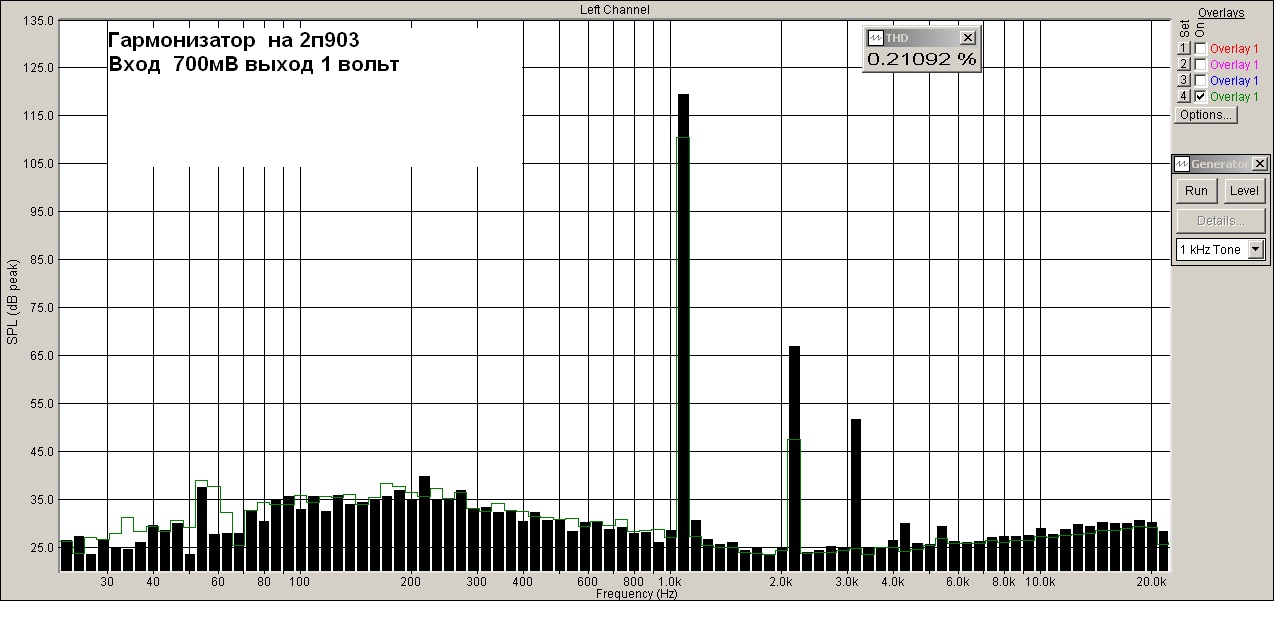

А пока отвечал, вспомнил про транзистор КП903, мощный джифет с током пол-ампера. И применить его в роли преда к усилителю или повторителю на транзисторах , получить красивое звучание.
Получится сегодня- гляну , что вытворяет 903й, идея интересная. Была бы неплохая добавка к схеме АБ1, а ее в принципе можно сделать и на мощном биполяре, обычном или составном. Не обязательно латерал.

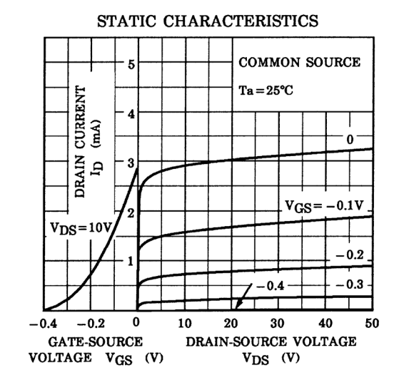

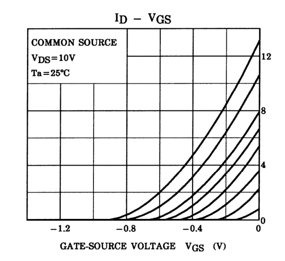

Типичные характеристики полевиков.
Вот там, где графики изгибаются и живет вторая гармоника, выбирая более линейные участки - уменьшаем ее количество и наоборот. Очевидно, что более линейный режим ближе к VGS = 0
В этом плане, полевой транзистор можно для упрощения понимания процессов, представить как резистор , который меняет свое сопротивление с линейностью, как на графиках.
Вопрос в выборе нужного.

Красивый триодный практически график ID- VGS . И все понятно. Вот у нас участок от нуля на затворе до точки отсечки тока. Это входной сигнал, полный размах. делим его пополам, получаем смещение затвора и приблизительно рабочую точку. Сейчас гляну , что там в плане режима у 2П903

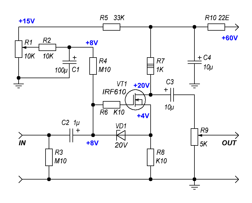

БП уже идеализированный (симулятора), чтоб в железе соответствовал - Семигора, Назара, у "Сони" есть "параллельные" ("Назар" в онлайне отозвался, ТРОЙКУ применяю)
Обычно, если есть ОС, и требуемый рабочий участок короткий - выбирают ближе к VGS 0, там и линейнее и шумов меньше. В нашем случае все сложнее. И без делителя по входу не обойтись для транзисторов с большой крутизной (о чем ниже под спойлером) , это для входного напряжения 1В.
В противном случае - отсечка и насыщение будет гарантированно.
Алекс. А зачем надо рассусоливать если бы да кабы? Чтобы "а поговорить"? Давайте брать пример с того же, нелюбимого некоторыми, Пасса. У него минимум подобной "теории", но подробнейшее объяснение начиная с идеи до схемы, платы и настройки.
На счет "линейнее" можно поспорить - смотря для какой амплитуды. И здесь сознательно выбран нелинейный участок. НО!!! Лампа тоже наиболее линейна на участке около нуля сетка-катод (для микрофона), но как правило, в УМЗЧ предлагают начальное смещение -3 В вместо того чтобы поставить на вход делитель. Здесь иначе.
Точнее - с любой крутизной (по результату опыта с разными транзисторами) учитывая что этот узел стоит на входе усилителя перед регулятором громкости и на вход подключен не микрофон, а линейный источник "цифрового" сигнала (понятно что сигнал аналоговый). Мы ВСЕ это прекрасно понимаем.
Фокус в том что можно просто и удобно с помощью делителя (в моих примерах уровня входного сигнала) устанавливать уровень искажений в широких пределах.

Относительно предусилителей, ищу простой, но лучший, хотя есть разные. Давно надо сделать предусилитель Пасса который я "отложил" для повторителя Чуфолли.
Надо малость её доработать. Схема неудачно нарисована.
40 мА и 60 В думаю, что многовато, надо делать макет и пробовать. Всё полезнее чем бла-бла-бла при любом результате.
Перерисовал схему и изменил нумерацию - так удобнее.
Попробую уменьшить напряжение и ток.
Цель - предусилитель с усилением =3...4. Видно что обратная связь минимальна, класс А с большим для предусилителя током 40 мА. Это аналог лампового каскада с той разницей что намного проще реализуется.
Дело в том что УМЗЧ чувствительности 0,7...1 В недостаточно, а данная "невеста" Дзена решает проблему.
Что получится - посмотрим. Схему перерисовал в надежде что кто-то ещё попробует собрать и испытать её. Так она лучше читается.
Снова идеология Нельсона Пасса: полевые транзисторы, класс А с большим током, возможно более короткий тракт, минимум глубины ООС.
Это в корне противоречит накручиванию колоссального петлевого усиления чтобы после накрутки уничтожить его, противоречит глубочайшей ОООС, противоречит массовому использованию ОУ особенно когда без них можно обойтись, здесь не использованы ни источники тока, ни токовые зеркала.
Всё так. Но я не раз убеждался что усилители Нельсона Пасса на простых схемах - хорошо Звучат! А это - главное.
Обязательное требование - хорошие источники питания, высококачественные детали, тщательная настройка.
Всё это работает в качественном тракте с хорошей акустикой.
Полоса пропускания и особенно импульсные характеристики - очень хорошие, а нелинейные искажения имеют короткий спектр и не раздражают слух.
P.S. C4=1000 мкФ.

вот такой усилитель с не глубокой общей оос и тройкой повторителей на германии на выходе можно попрбовать,крутизна у полевиков всего по 5ма/в
у кп304а входная емкость всего 9пф поэтому первый полюс будет высокий при высоком нагрузочном резисторе кп303е (5,,,,10к)

Дела помешали проделать лабу с нашим мощным джифетом 2П903, есть разные, с начальным током 150 мА и отборные. на 500мА. С этими полевиками обвеска упрощается до нуля и сводится к резистору в истоке.
Есть фирма одна, там много всяких советских полупроводников, давно хотел узнать насчет латералов 901-х и джифетов 903-х . На них много чего приятного можно соорудить.
10.13. Заменил транзистор J112 на 2П903А, в стоке 220 Ом 2Вт, питание 24 вольта, в истоке переменник 100 Ом, накручен примерно на 80 Ом, на стоке полпитания. Есть запас в обе стороны, нулевое смешение затвора открывает транзистор до куриного вольта на стоке. Сейчас смещение вольт 6-7. Перегрузить входным сигналом - "эт врядли!" Пошел доставать спектролябию.
Итак, серия замеров на 2П903, режим не менялся, менялся лишь уровень входного сигнала, а с ним и выходного, усиление 3 дБ.
Питание 27 вольт, в истоке 100 Ом, в стоке 220 Ом. На стоке 16 вольт. Сейчас обработаю картинки и выложу спектры.
Гармрнозатор на 2п903  старт ..jpgГармонизатор на 903  уровень 2.jpgГармонизатор на 903 уровень 3.jpgГармонизатор на 903  уровень 4.jpgГармонизатор  на 903 уровень 5.jpg
Не успел остыть паяльник. тюкнула в ум идея, вместо джифета 903-го применить джифет на карбиде кремния, U3jn065 080 чего-то там. Он нормально открытый, смещение вольт под 8-9.
Сложилось мгновенно и удачно. В стоке 240 Ом , в истоке около 200Ом .Питание 27 вольт поделилось поровну на 3 части по 9 вольт, на истоковом резисторе, канале и стоковом резисторе. Усиление 1, повторитель, спектр дивно триодный. Смотрим.
ПС. Сигнал смотрел на истоке и стоке, они практически равны по амплитуде и по спектру. ФИРН, короче))))
Гармонизатор  на карбиде старт  340мв.jpgГармонизатор на карбиде  кремния уровень 2.jpgГармонизатор на карбиде уровень 3 550мв.jpgГармонизатор  на карбиде   уровень 4 660мв.jpgгармонизатор на карбиде уровень 5  780мв.jpgГармонизатор на карбиде  уровень 1 вольт  ..jpg
И последняя лаба на сегодня. Повторю вариант на карбиде, но с 2п903, тоже повторитель, с разделенной нагрузкой. Удобен тем, что можно делать байпас и сравнивать на слух с гармонизатором и без.
Результат оказался добрым , сложился сходу. Единственное, нужно чуть подвигать истоковым резистором для равенства выходного и входного напряжения . А в остальном результат достойный.
Резисторы в истоке и стоке по 220 Ом, на этажах по 7 вольт примерно, питание 21 в.
ФИРН на 2п903  220 ом  в истоке-стоке.jpgФИРН на 2п903   сигнал 300мв.jpgФИРН 2П903  сигнал 500мв.jpg

Спектр интересный!
От пика H1 до пика H2 - в зависимости от выходного сигнала 55-65 дб.
Теперь бы отслушать в сравнении с перемычкой.

Подумалось, что с пересчетом нагрузки сюда спокойно прокатит КП303Е , с высоким начальным током и высокой отсечкой.
Попробуйте BSP129, в повторителе Мусатова они звучали как раз как гармонизаторы.
Спасибо, напомнили. Таки да, приличная штука, по свойствам как JFET .Только не BSP а 2N и не 129, а 2240
