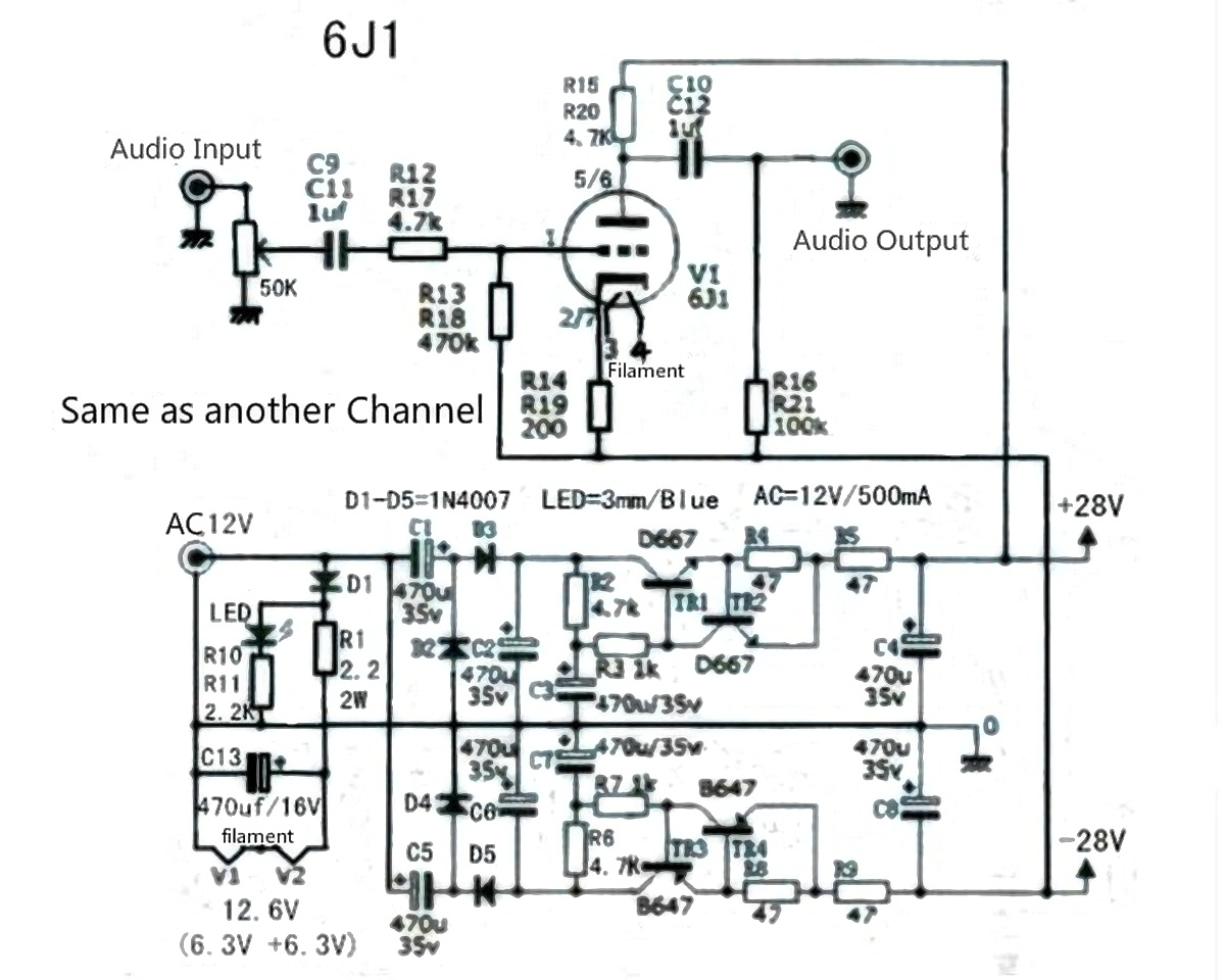

Один из "гармонизаторов" заказывал на Али, году в 2015. В Виде конструктора. Для уся на ЛМ работает. Для АБ1, АБХуд - ничего! Лучшей без него. Схема:
