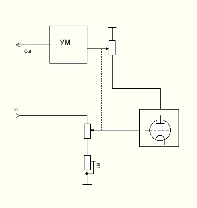

Интересная тема. Прочитал четыре страницы и в голове нарисовалась такая схемка
РГ сдвоенный, включённый синфазно то есть когда движок резистора в верхнем положении мощность (УМ) минимальна, а гармонизатор (лампа) на максимуме и качает гармоники. Когда движок внизу гармонизатор на минимуме гармоники минимальны, а УМ на максимуме без гармоник.
В сумме сама громкость изменяется по странному интересному закону, а Кг действительно изменяется в широких пределах, по другому интересному закону. Надо по_kozak_lulka

Или гармонайзер работает по выбраной гармонике или это педаль для гитары..
Гармонизатор Нельсона Пасса - как простейший вариант. К сожалению, с ростом уровня громкости уровень К2 растёт, а не уменьшается (как и у лампового триода, да и у всех остальных схем бех параллельного канала прохождения сигнала), а надо - наоборот #15
Вариант концепции гармонизатора.
Пиковым детектором с большой постоянной времени определяется реальный уровень записи, соотнесённый с реальным уровнем громкости в точке прослушивания = настройка под АС и комнату обязательна! По полученному уровню вырабатывается сигнал управления уровнем вносимой К2. Звуковой диапазон делится на 9 (или меньше) октавных полос, ВЧ можно не гармонизировать. В каждой полосе отдельно проводится гармонизация К2. На выходе полос ставим ФНЧ с вдвое более широкой полосой пропускания: К2 пропустим, остальные продукты - контролированно задавим. Октавное деление и ФНЧ позволит свести к минимуму ИМИ. На выходе - сумматор полос.

Или просто использовать усилитель, в котором выражена К2, а остальные номера на уровне плинтуса. Обычно народ так и делает. Делает ламповые SE, SE на СИТ, или другие схемы с подобными характеристиками. Тогда необходимость в отдельном гармонизаторе просто отпадает.
