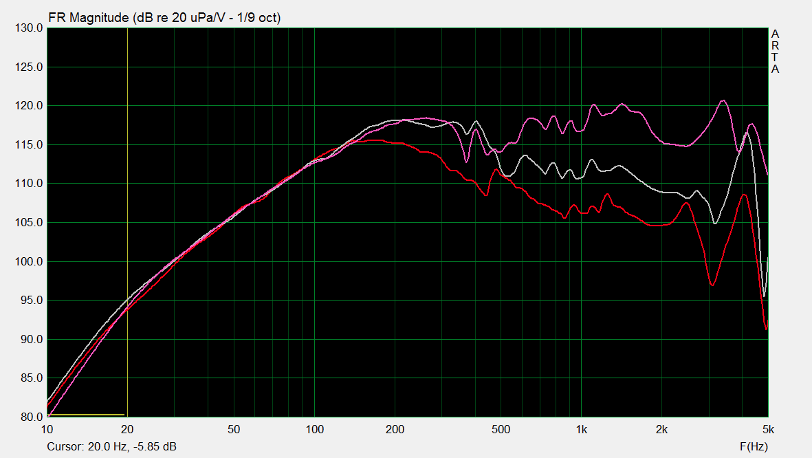

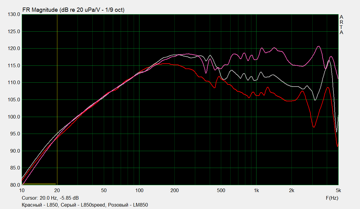

Ничего не напоминает? Никакое из моих утверждений? А если вот так:
Посмотреть вложение 164354Посмотреть вложение 164355
В дополнение. Подводимая мощность 1 Вт, расстояние 1 м. Красным - теоретически достижимое звуковое давление:

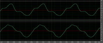

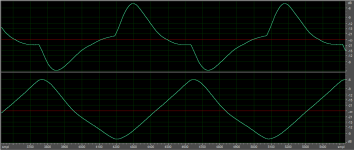

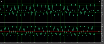

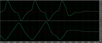

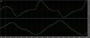

Сравнение НЧ от 75гдн1-8 и самоделки в ящиках 20литров
Микрофон в 1м
Почему у 75гдн так вьілезает третья гармоника?
Микрофон в 1м
Посмотреть вложение 168760Посмотреть вложение 168761
Посмотреть вложение 168762Посмотреть вложение 168763
А графики, это к чему относятся?
Если не превращать сообщение в абсурд, а просто задать вопрос, зачем Вы написали пост именно в этой теме?
И второй момент, есть же соответствующая тема от Zendy, где мелькала такая информация. Если упростить по максимуму суждения, то 2-ая гармоника в большей степени производная от электрических факторов, а 3-ая от механических. И если вспомнить то, что на 30ГД-2 установлен огромный "ковпачок", размером с тазик для мытья ног, невольно возникает вопрос, а не пыльник ли источник искажений?
