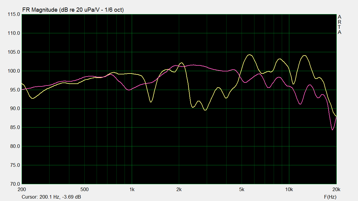

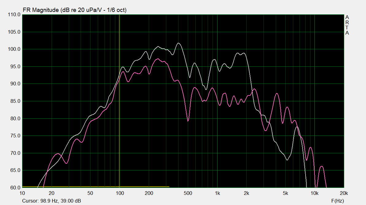

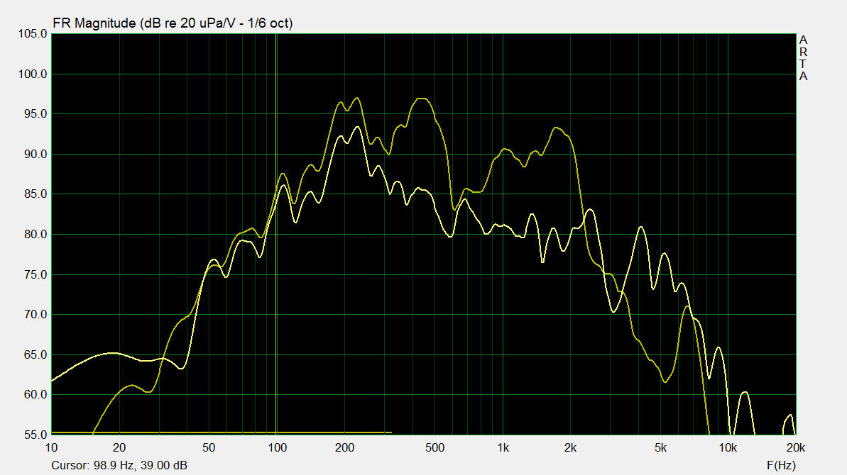

Измеритель не умеет измерять чувстительность либо продавец подогнал бракованный товар.

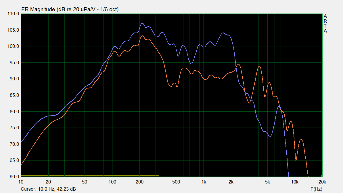

Питерский продавец насчитал 99Дб/Вт. А нет там никаких 99Дб/Вт и в помине. Вишенка на торте!
Да, Lavoce не умеет в чувствительность, т.е. её измерять. Заявлено:
По факту 95 дБ/Вт/м с копейками (фиолетовым):
Жёлтым - десятка.
По делу, ищите ошибку в измерениях, расчетах, интерпретации и т.п. так как головки 10" и 4" не могут иметь одинаковые характеристики по определению.
Жёлтым - десятка.
Молодец, снабдил картинку инфрмацией.
А теперь напиши, как ты это измерял. Какой микрофон, в каком оформлении, с какого расстояния и сколько Вольт подавал.

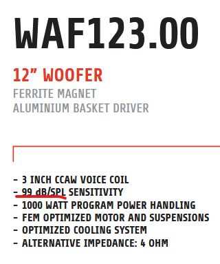

Читаем основания для заявки пункт(3)-
Так ведь и у тебя по рсчетным данным и в Hornresp вышло ровно такая же цифра.
Так , ведь и в паспортных данных по факту на графике - 95 с копеейками!!!
см. график.
Твой график о-оочень похож. 1-2Дб можно списать на погрешность измерения.
ПС Не вижу никаких оснований для претензий к Лавосу

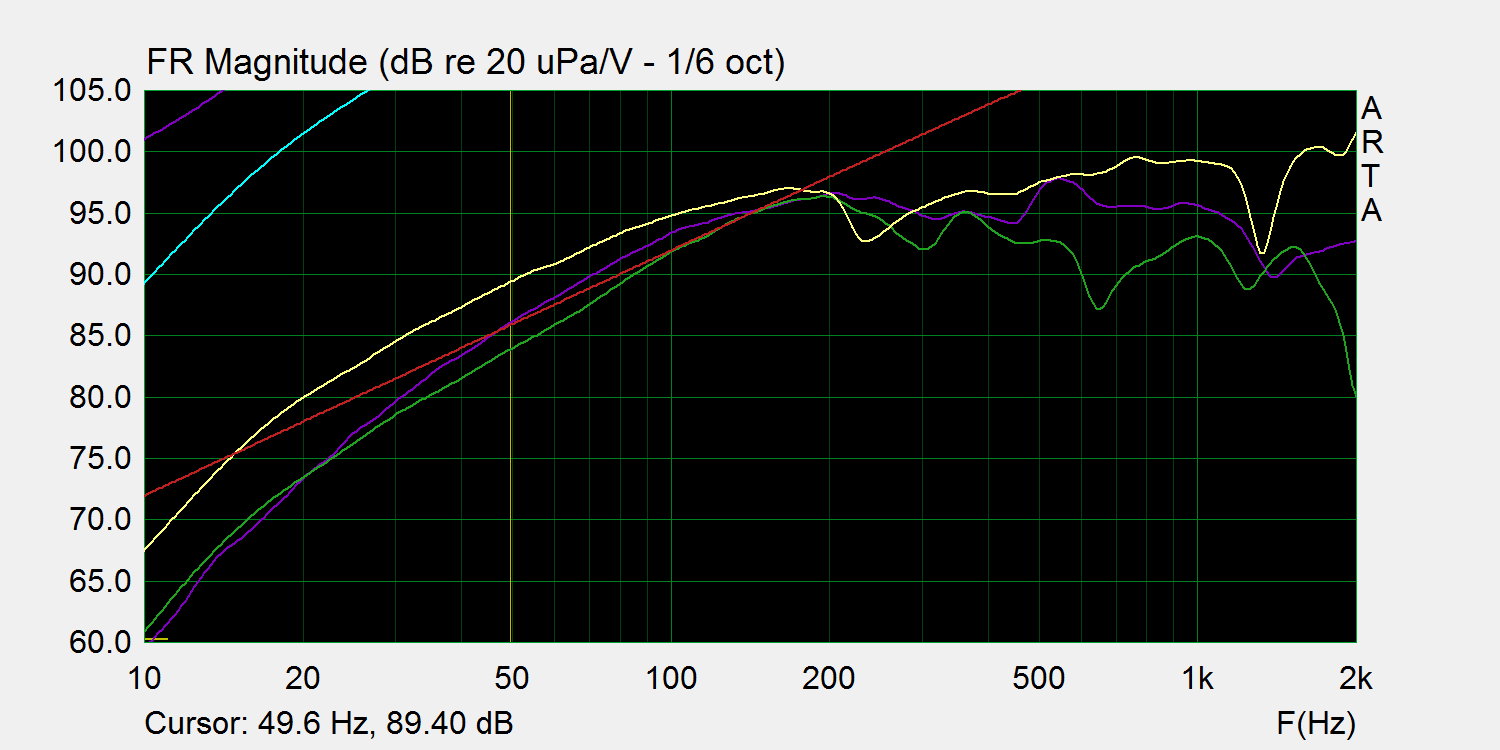

А вот и четвёрка:
100 дБ/Вт/м чуйки в СЧ диапазоне - пойдёт?

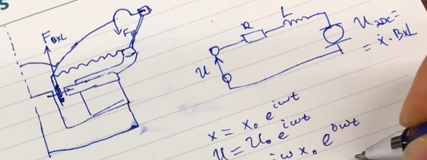

Во вложении таблица из видео, для "поиграться".
  • loudspeaker motion simulator.zip
    185.5 KB · Просмотры: 14

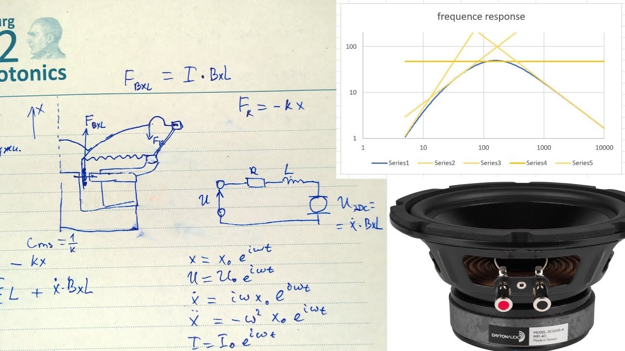

Открою тебе тайну - комната не гудит, и дело не в спаде, которого у меня нет, ибо коррекция. Но это отдельная тема, мозговзрывательная - её пока рано трогать. Пока надо разобраться с уравнением движения подвижки, иначе до работы так и не дойдёт. Вот одна из попыток:
Посмотреть вложение 156019Посмотреть вложение 156018Посмотреть вложение 156017Посмотреть вложение 156016
Уже обсуждали это видео. Упрощенное изложение книги Виноградовой. Т.е. упрощенное разжевывание для тех, кто не осилил, скажем ни Виноградову, ни Харкевича.

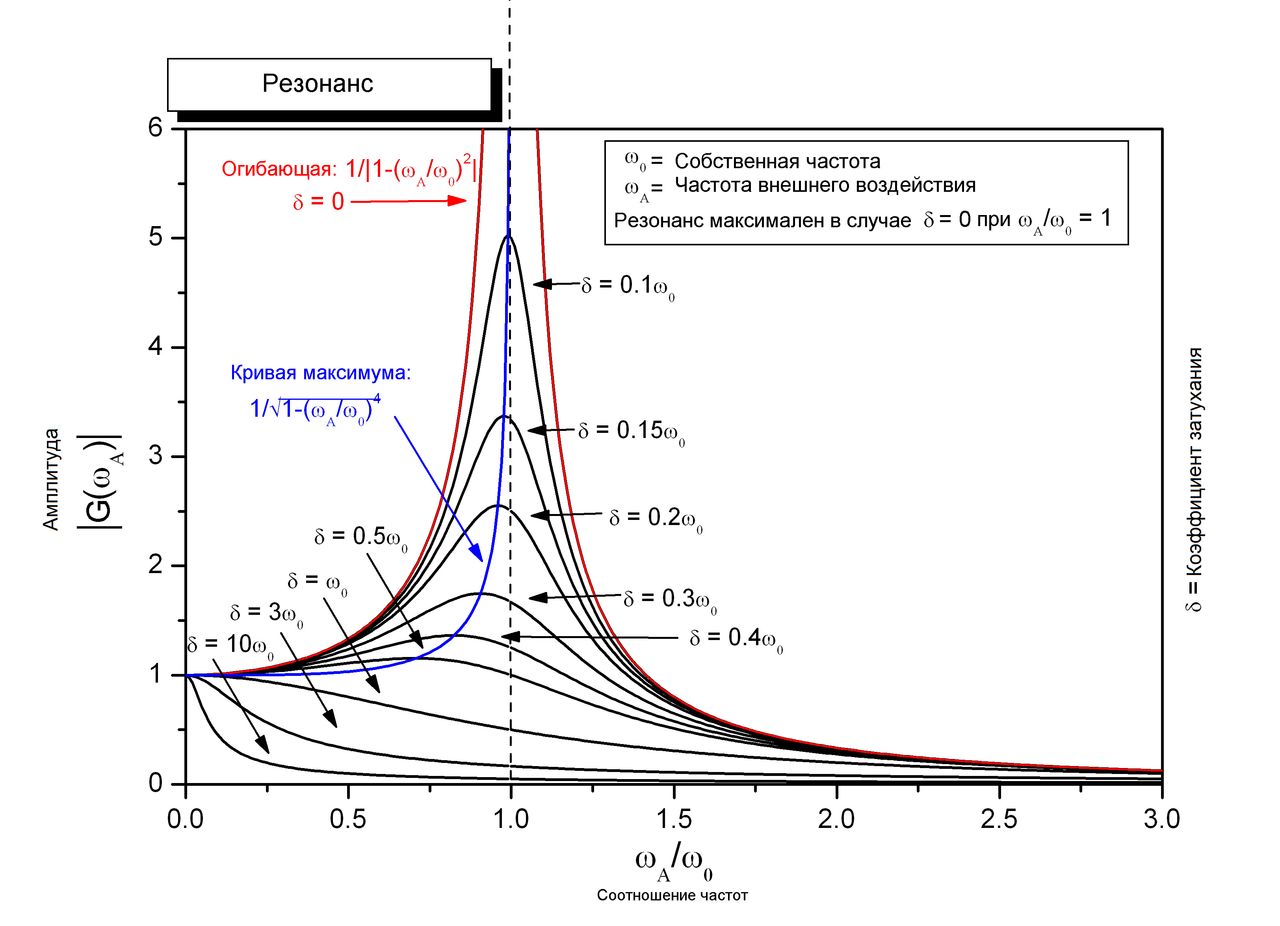

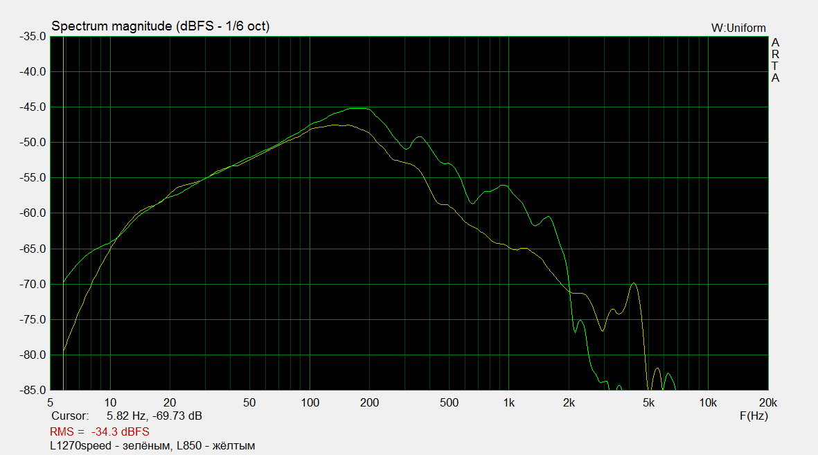

Если убрать из рассмотрения индуктивность катушки, все сводится, тадам!!! к -
механический резонанс
С уже готовым решение в аналитическом виде для амплитуды и фазы . Сюрприз. 10й класс средней школы!
А вот вот соответсвующий график для амплитуды диффузора.

По недавним графикам, где оказалось, что чуйка у 4" у 10" - одинаковая. Какая была реакция? Но вернёмся к Харкевичу - Электроакустическая аппаратура. Громкоговорители, микрофоны и звукосниматели - Харкевич, 1933 г. Книжка тут:

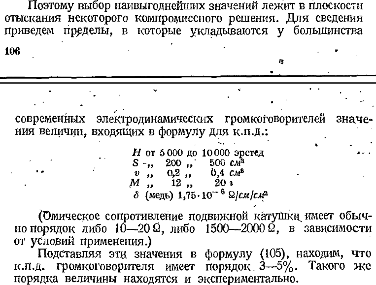

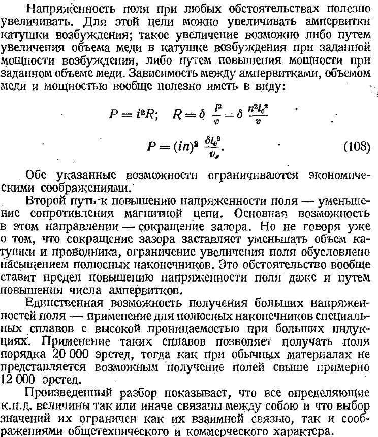

Основные тезисы:

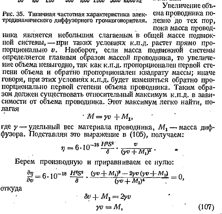

1) Максимум КПД ГД достигается в случае, если пассивная масса равна активной. Таким образом Харкевич ввёл то самое Mq - mass quality. Не об этом ли Рутковский 20 лет на форумах вещает?
Страницы 104-105:
По поводу самоиндукции из сноски - тут Харкевич укусил себя за хвост (по простому - противоречит самому себе) эквивалентными электрическими схемами, которые не соответствуют действительности - в рамках этой темы выложено достаточно измерений, подтверждающих абсурдность уменьшения массы проводника. Согласно эквивалентным схемам, при увеличении провода в зазоре КПД действительно увеличивается, но при этом создаваемое давление ГД падает, чего не происходит в действительности.

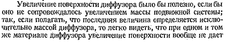

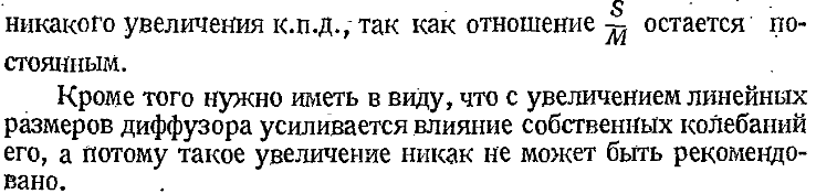

2) Увеличение площади диффузора не влияет на КПД (а равно, и на создаваемое давление) - стр. 105-106:
Что по этому поводу думают великие умы форума?:
На звуковое давление влияют всего три вещи - площадь, скорость (зависит от частоты и амплитуды) и форма диффузора. ФСЁ!

3) Оптимизация МС по такому критерию, как напряжённость поля; использование специализированных сплавов - в общем, ровно то, что делают в AIE, что пропагандирует Дмитрий Рутковский на страницах форума:
И вишенка на торте:

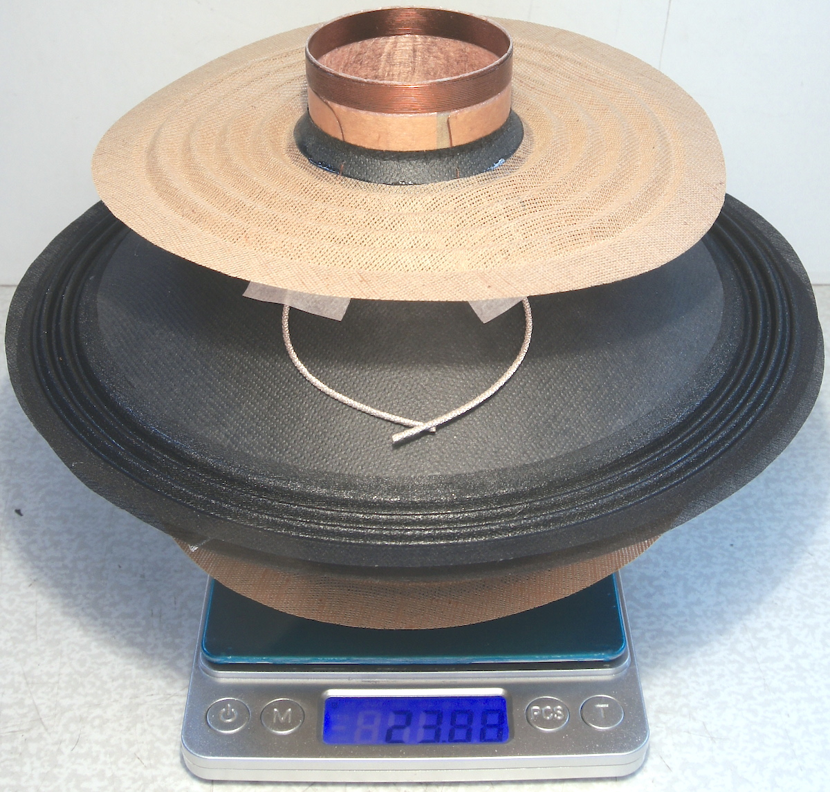

Идём в ветку про 8" мидбас:
Смотрим на параметры и сравниваем с рекомендациями Харкевича:
1) По эрстедам план выполнен на 150%
2) Площадь диффузора 200 кв. см. - выполнено
3) Объём меди в зазоре 0,384 куб. см. - почти по максимуму
4) Масса подвижки на весах 11,94 г. - по минимуму.
И набор этих параметров Харкевич считает не какими-то выдающимися, а компромиссными. Ещё раз напомню - эти диапазоны параметров из 1933 года, в которые укладывались современные Харкевичу ГД.

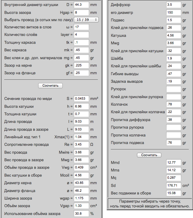

Нет таких рекомендаций в книге, так же как и планов. Просто приведены средние данные по больнице.
По Харкевичу локальный максимум по КПД находится при равенстве массы проводника и оставшейся части подвижки. Это все!
Ни фига не дотянул ДР - 0,287. Потому, что гнусавые динамики запросто получаются и без этого.
Не надо натягивать сову на глобус.

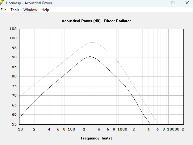

Ещё раз посмотрим на график сравнения быстрой двенашки и восьмёрки в одних и тех же условиях, при одной и той же подводимой мощности. BL у них отличается в 2 раза. Контрольная точка для определения чувствительности - на 100 Гц. давление для двенашки составляет 92 дБ/м.:
Таким образом, при одной и той же подводимой мощности оба ГД развивают одно и то же звуковое давление в полосе 15-100 Гц.
Что нам рисует Hornresp в бесконечном экране при подстановке измеренных T/S (серым - двенашка):
Выводы делайте сами.

Проверяй себя - или метод кривой, или данные напутал, когда вносил в Респ.
ПС Пока вывод простой - нефиг гнаться за добротностью, раздувая мотор. ДР тридцать лет дует в уши, что давление 12-ка развивает на 7Дб больше( 99Дб против 92 Дб чувствительности). А ты ему в ответ крутишь дули: одинаковые в диапазоне 15-100Гц. . Ну, и чем ты отличаешься от меня?

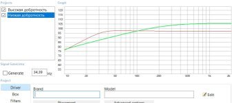

Все одинаковое - разница только в магнитном поле. У зеленого динамика чувствительность на 6Дб больше.
Что скажешь? - у какого динамика больше давление в диапазоне 15-100Гц : красная кривая или зеленая? Сколько там на 30Гц - не 6 ли Дб? Про которые он постоянно пишет, что ему неверно посчитали.
А он (HornResp) так же строит кривую с учетом того, что ему микрофон тычуть прямо в пылезащитный колпак? или всё же апроксимирует "кривую" на дистанции 1м?
Вроде бы тебя уже просил, повторить эксперимент с дистанции не 3мкм а хотя бы на некотором удалении, 30см или более?

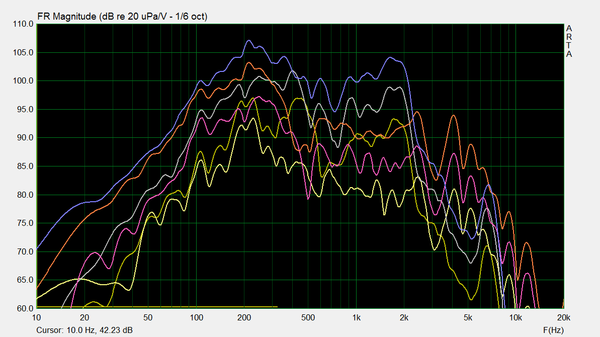

По твоему падение давления при увеличении расстояния в одном и том же диапазоне зависит от площади диффузора? Давай посмотрим вместе, с расстояний 0,5, 1 и 2 метров:
Все 6 графиков:

Все 6 графиков:
Психоделика, еще осталось под такие цвета жахнуть 0.5л водки и коробок травы, и можно слушать не включая увесилительный аудио комплекс
Ты хотя бы легенду напиши, где и что там нарисовано!
В миниатюрах отдельно, для каждого расстояния, попарно расположены графики. Если графика всего два, то кому они принадлежат? Так же известно, что у двенашки, выше 100 Гц, давление больше. Всё очевидно и понятно.
Ты реально тянешь резину?
Читая твои посты, такое ощущение, что я опять вернулся в 96-ой год, на экране пузатого телевизора программа "Угадай Мелодию" несменный ведущий Валдис Пельш, и какой хрюндель пытаеться угадать мелодию с одной ноты, и всё ради супер приза моющего пылесоса.
Можешь или нет, к каждому графику написать условия измерений, дистанция от ... до, подводимое напряжение .. и т.д. ?
Я вот одного понять не могу - на кой ляд каждый раз одно и то же писать, если суть запрошенных тобой измерений в одном - сравнить в ОДИНАКОВЫХ условиях оба ГД при разных расстояниях до плоскости установки ГД? Раз уж так сильно просишь, то опишу для полуметра (для метра и двух по аналогии)
Фиолетовым - двенашка, оранжевым - восьмёрка. Подводимая мощность одинакова и равна 1 Ватту. Расстояния до микрофона пол метра. Динамики в щите, размером 1600х1200 мм. Давление нормировано - т.е. соответствует реальному.

Всё что нужно знать о предмете спора : В*L*I*v
Поведение Гд ниже 20-10Гц объясняется (v*)
Остальное прекрасно видно на графиках добротности ,не вижу тут ни теоретических ни практических противоречий .
Вот именно - не видишь. А оно есть, и связано с энергией. Откуда у высокодобротных конструкций берётся энергия на создание того самого повышенного давления, по сравнению с низкодобротными конструкциями? Из вакуума? Эфира?
1761492345296-png.156160
l1270_l850-2-png.156118
Маленькое уточнение, где нам искать бас, в области 200Гц выше или ниже?
