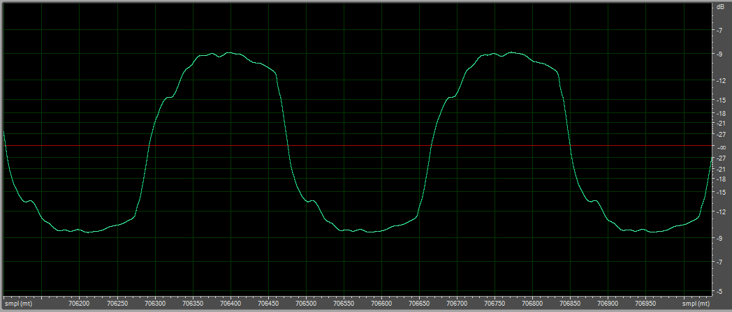

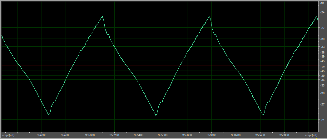

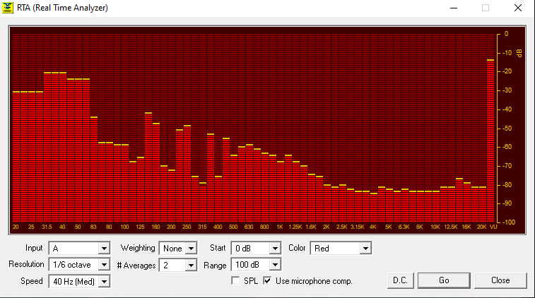

Очень это всё странно выглядит, вот сама суть эксперимента. Есть источник который модулирует с частотой 50Гц сигнал формой треугольник, а как этот треугольник выглядит в амлитудно-частотном виде?

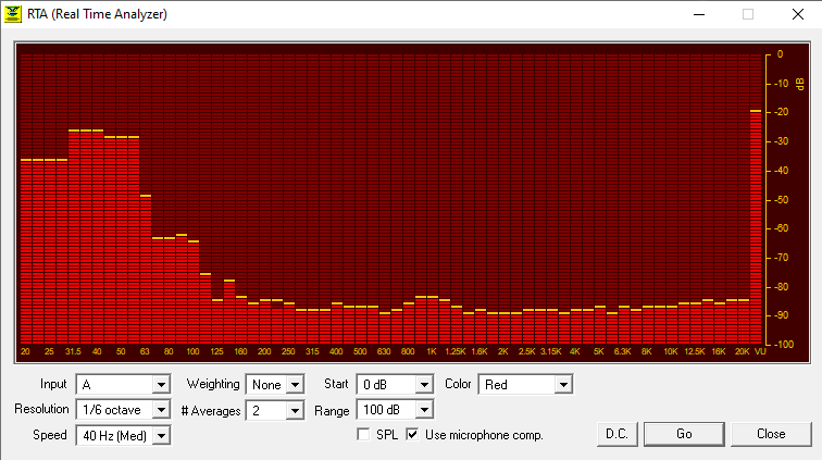

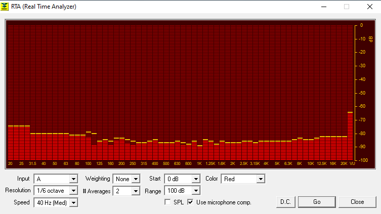

Взял микрофон, и измерил уровень шума в помещении где я нахожусь, точнее будет сказано микрофон направлен на динамическую головку при отсутствии сигнала на ней.
Далее подаю сигнал на головку, форма треугольник, частота 50Гц
На выходе это выглядит вполне ожидаемо, основной тон который находится в районе 50Гц, про фазовые чудеса пока умолчим, и хвост в виде спектра гармоник, которых игначально в сигнале нет.
Так вот собтвенно вопрос, а что и где корректирует On1y?
Просто хотелось бы посмотреть на то, что услышано микрофоном без преобразование у On1y
Потому как синус с частотой 50Гц, выглядит так

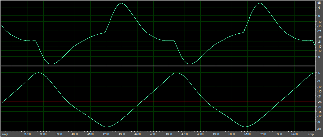

А пока меня нет, пострадайте (MacSys, тут ответ на твой вопрос) над двумя формами сигнала. Zandy ведь всё правильно заметил - там есть меандр. Т.е. на входе в динамик треугольник, а на выходе должен быть меандр. Кто увидит и опишет то, что произошло?
Графики синхронизированы. Напомню: сверху - это то, что воспроизвёл динамик при подачи на него треугольника 50 Гц, снизу - скорректированный сигнал, чтобы на выходе получился треугольник. Прошу обратить внимание, что точка начала излома треугольника является точкой перегиба верхнего графика.
Тут и анализировать нечего. С помощью предкорреции устранена ошибка передачи сигнала, такое не фантастика вообще. В учебниках описано подробно как это происходит. На интуитивном уровне тоже понятно, чтобы исправить ошибку необходима обратная коррекция АЧХ и ФЧХ.
Тоже мне бином Ньютона!
ПС Поскольку спектр трегольника спадает обратно квадрату номера гармоники, то корректировать нужно в основном амплитуду и фазу основного тона. Вы бы подали пилу, там спад обратен номеру. Было бы более показательно.
С каких это пирожков? кому должен, почему должен?
ПС Это может быть только при настоящем дифференциаторе. И, к сожалению, дифференцирование в рассматриваемых динамиках заканчивается уже на второй гармонике для рассматриваемой периодичности.
Треугольник - проинтегрированный меандр. Соответственно, меандр - продифференцированный треугольник. Если на задемпфированный наглухо динамик ( отрицательным выходным сопротивлением) подавать треугольное напряжение, он будет воспроизводить меандр. Интегратор сдвигает фазу ровно на 90 градусов. Я уже говорил, что перед усилителем с отрицательным выходным должен быть интегратор, он же фазовращатель на 90 градусов.
Согласен полностью. Что такое звук - не знаешь, как создаётся звуковое давление - соответственно; книжки открывал, но что в них написано - не понял; формы естественных сигналов никогда не видел. Остался один единственный вопрос - откуда столько гонора? Отвечать не надо, ибо риторический.

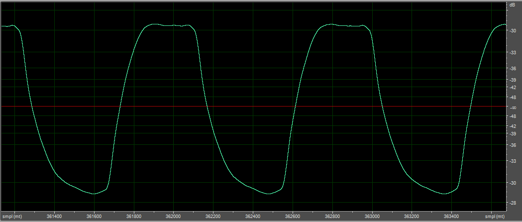

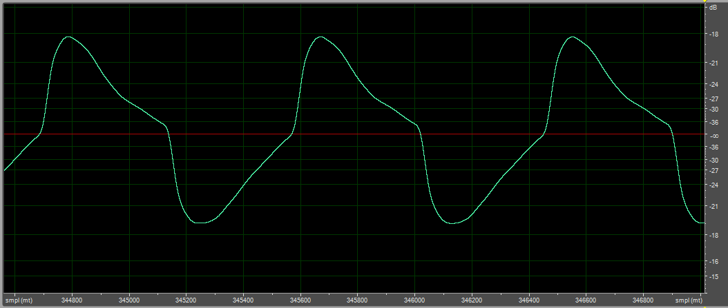

Возьмём ширик на палке (да, тот самый ширик - вы правильно поняли). Подадим на него два треугольника - 50 Гц.:
и 118 Гц.:
Опана, меандр! Ну что же, давайте проинтегрируем 50 Гц:
И ещё раз проинтегрируем:
Что и требовалось доказать - получили исходный сигнал. Все графики получены с микрофона.

Из треугольника меандр делает дифференциатор. Когда вы подключаете динамик к усилителю с отрицательным выходным, то получаете от динамика АЧХ в виде прямой с наклоном +6 дБ на октаву. Потому что вы управляете скоростью. А давление пропорционально ускорению. Но ускорение - первая производная от скорости. И чтобы получить горизонтальную АЧХ, нужно исходный сигнал проинтегрировать, т.е. сдвинуть фазу ровно на 90 градусов во всем диапазоне частот. On1y применил изначально низкодобротный динамик, поэтому ему усилитель с отрицательным выходным не понадобился. Но если взять высокодобротный динамик, то понадобится.

Почему на 118 Гц, безо всяких коррекций получился меандр?
Потому что на АЧХ вашего динамика на этой частоте наклон +6дБ на октаву. А ниже - там +12. Поэтому на 50 вы корректировали два раза по -6. Корректор Линквица сделал бы всю работу во всем диапазоне за один прием, если он правильно настроен.
Потому, что спектр периодического сигнала треугольник лежит справа, а справа АЧХ уже более менее.
Да и меандром вы называете не пойми, что. Как в прошлый раз, найти треугольник в том, что вы так называли надо сильно захотеть.

А на 50 Гц какой-то другой наклон? Уточнение - измерял другой динамик, без оформления - LMT1045. Там 6 дБ на октаву до самого низа.
