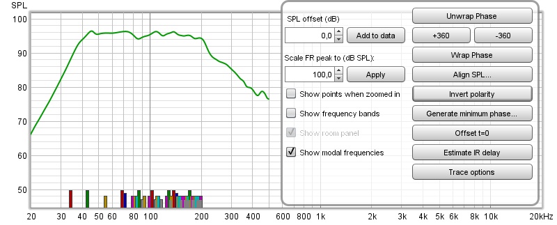

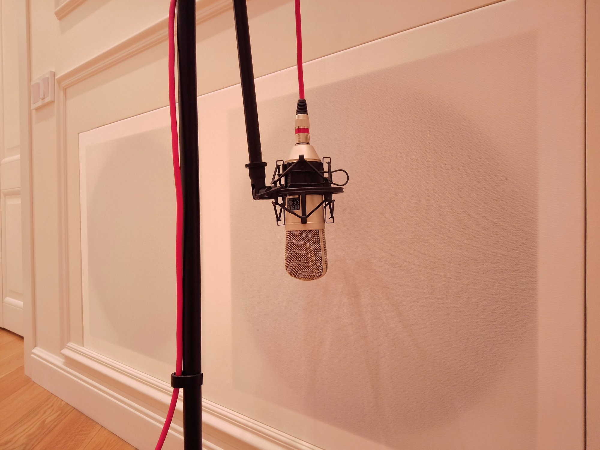

Измерял сегодня L1890f с полной добротностью Qts=0,07 в разных режимах и с разных расстояний. Теперь уже на студийный микрофон и через профессиональную звуковую карту (дуплексный режим есть).
Позже выложу в профильной теме. Здесь, пожалуй, самую вкусную картинку покажу (к вопросу поиска баса). Вот он!
Полоса от 35 до 200 Гц по уровню (внимание!) всего -3 дБ (график начинается с 10 Гц). А от 40 до 150 Гц общая неравномерность всего 1-2 дБ, фантастика! Ровнейшая линия АЧХ без выбросов, провалов, ломок и прочего. А какой чистый и компактный импульс! Резонанс подавлен. Мгновенный отклик на любой сигнал. На ощупь руками болтанки диффузора НЕТ! Он вибрирует с минимальной амплитудой от 10 Гц и выше. Перед усилителем корректор 6 дБ/октава в полосе 20-150 Гц.

БП4 кубик 28см по стороне. Микрофон в метре(нахватал комнаты:(), а не в упор. Никакой коррекции! Карл!
А какой чистый импульс! Мммм-....
Те же 20мсек!
ПС Стенки в смежное помещение не буровил...Могу унести в другую комнату, в другой дом. Могу потаскать по полу в поисках самого удачного места(хоть на стену, хоть под потолок) в плане раномерности АЧХ, чтобы моды не пакостили в месте прослушивания. У вас , кстати, как дела с АЧХ в месте прослушивания?

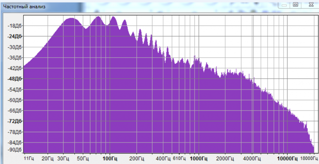

Ну, в принципе, как и ожидалось.
Ниже 40 Гц "в полку" - "не едет".
30 Гц по - 6. Ну, такое себе - ЕЛО уже нормально не послушать.
И Станислав правильно заметил - на импульсе временную ось растяните.

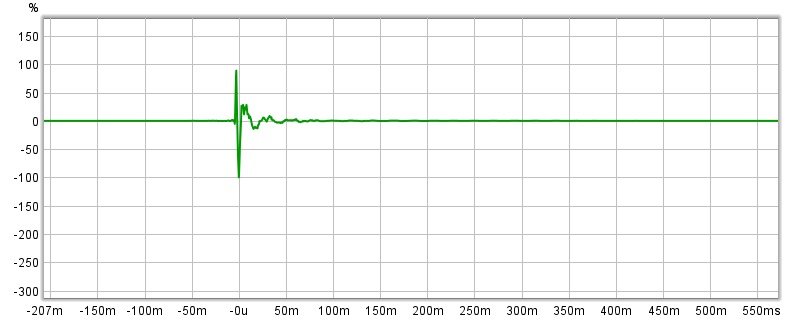

Откуда обратный выброс на импульсе???
Смотрю на ваш импульс, а добротность-то порядка 1. Корректор говорите исправит АЧХ(подьем/наклон) низкодобротника? Да исправит, но и добротность, как полагается, поднимет до православной.

Что это? Я ему про обратный выброс его же импульса(любому понятно, что система перестала быть апериодической ), а он опять про про преимущества низкодобротности.
Проснитесь! След ее давно простыл в вашей системе. У нее добротность - 1(единица), система резонансная!
ПС Графики гораздо красноречивие за вас. Наверно, за это их не любит единственный производитель динамиков.
Проснитесь! След ее давно простыл в вашей системе. У нее добротность - 1(единица), система резонансая

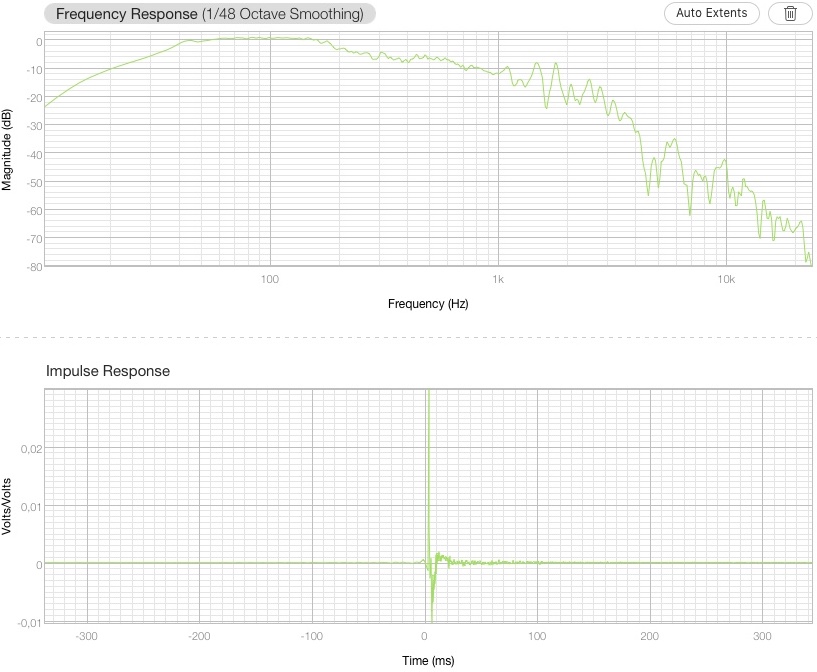

К импульсу пока есть вопросы. Специально его не измерял, т.е. сигналы не генерировались. Но график каким-то образом появлялся. В Help-разделе сообщается, что impuls response программа умеет и измерять, и вычислять, с отсылками на какие-то стандарты ISO3382... Поэтому график импульса скорее расчетный.
У меня MacOS, поэтому выбор измерительных программ практически отсутствует. Эту программу с трудом нашел.
Waterfall вроде есть, но снова не тот - без начальных условий (измеряется с максимума импульса) и на непрерывном сигнале. Реакции на мгновенные сигналы и возбуждение и затухание колебаний не показать.
Еще бы их не было, с таким пониманием принципов работы акустических преобразователей, идущими в разрез с существующими положениями и заниями в этой области.
А вот у меня нет - ваш импульс в точности соответствует наблюдаемой АЧХ.
