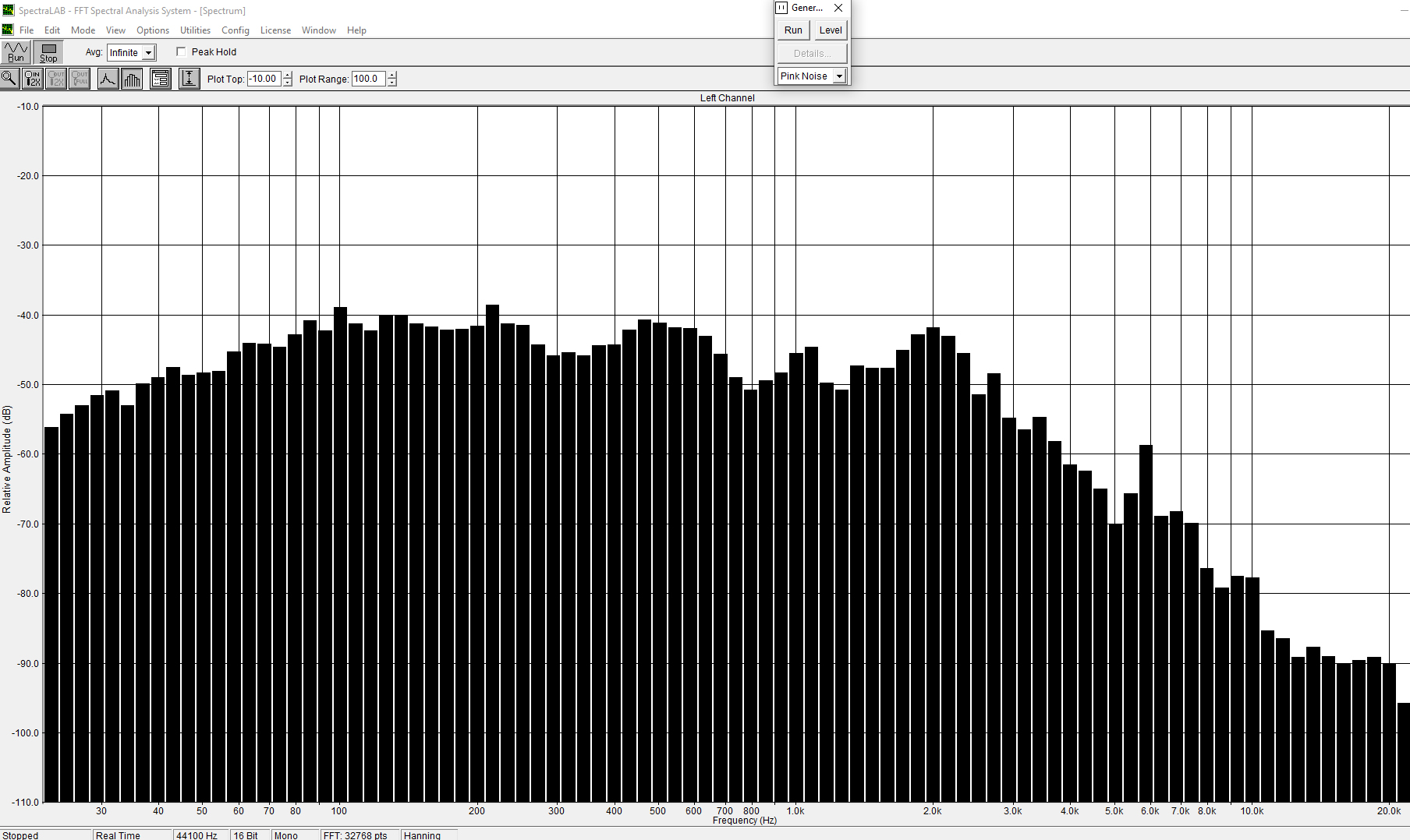

У меня MacOS, поэтому выбор измерительных программ практически отсутствует. Эту программу с трудом нашел.
Это не поможет?
Верно, а импульсная характеристика, это реакция на дельта импульс. Сечешь?На графике г.Маслова как раз ИХ. На профжаргоне сокращают до "импульса". Но, жаргон нужно осваивать, если собрался акустикой заниматься, г.Маслов освоил, а ты- нет.
ИХ характеризует исследуемую систему. В частности по ИХ можно судить является ли система апериодической или резонансной.

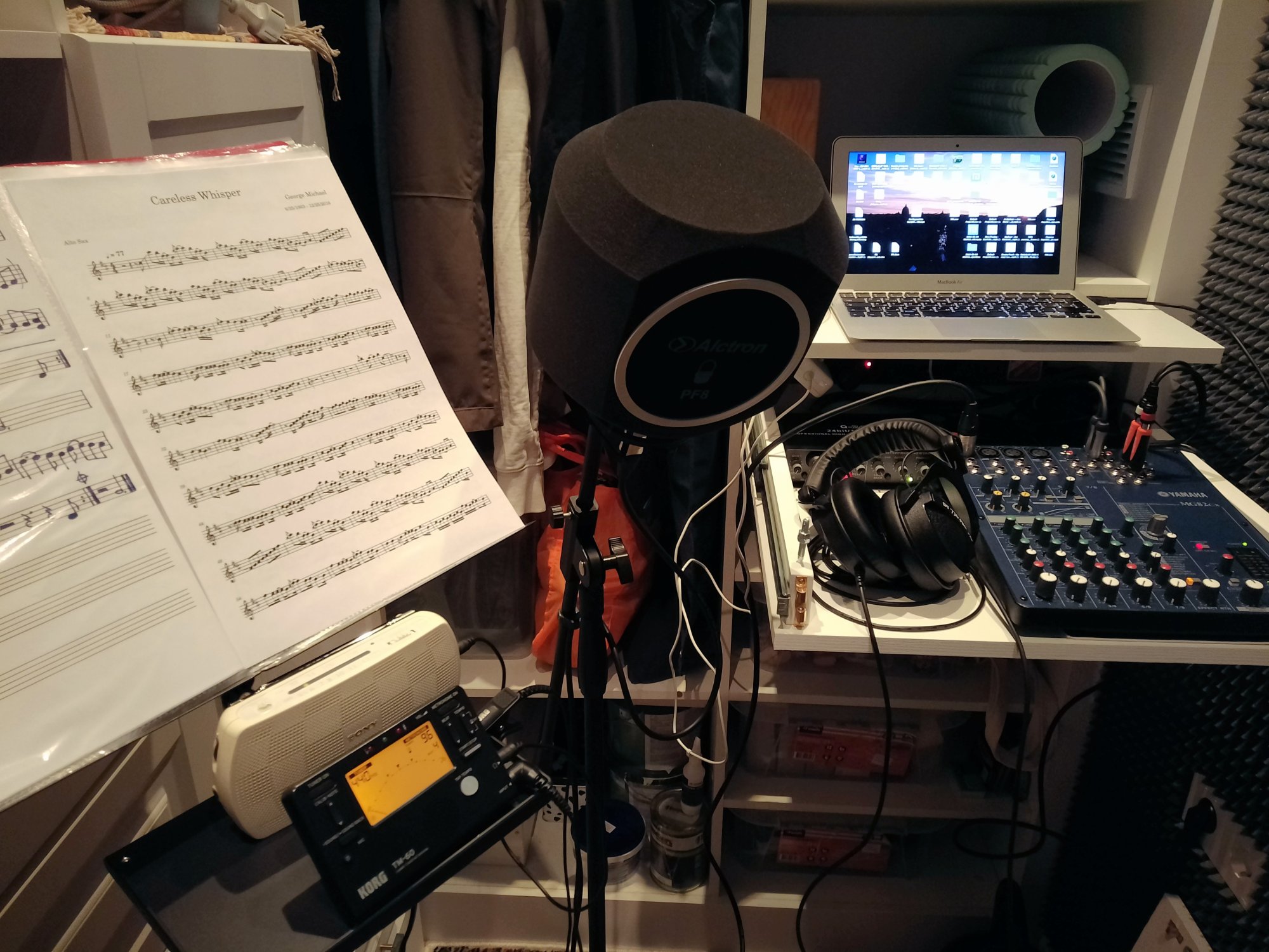

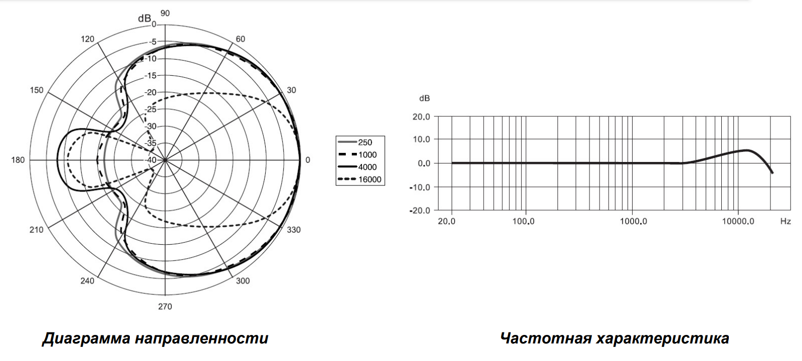

Касательно АЧХ и направленности микрофона. В базе так:
Дополнительно есть глушитель отраженных сигналов на него:
Отлично пишет только прямой звук.

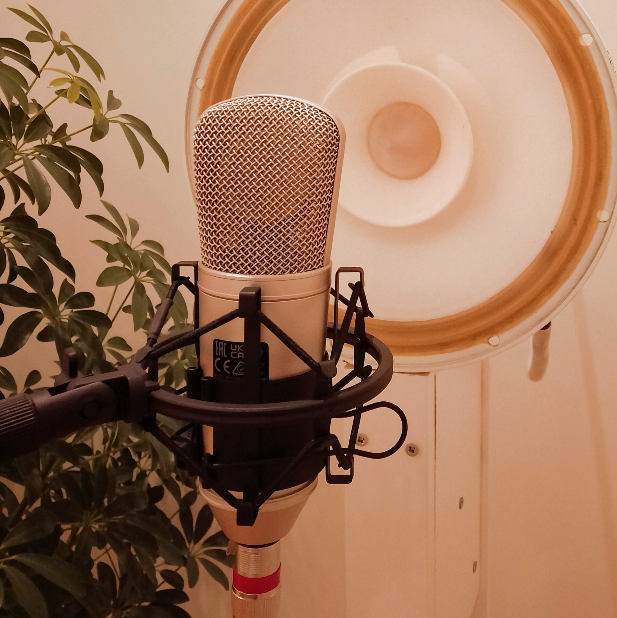

Есть и узконаправленный шумомер, калиброванный в полосе 20-12500 Гц. Им раньше измерял. Результаты те же.
Поэтому все измерения мембранным микрофоном вплотную к головкам не вызывают вопросов о влиянии комнаты. Очень ровный звук
В упор к динамику смотрим его поведение исключительно в районе резонанса и нижнего среза. Чтобы понять, вписался динамик в оформление или промазали. Остальные явления на дистанции складываются из искажений дифракционных и сигналов отраженных, от близко расположенных предметов и комнатных стен . И чем дальше дистанция от динамика. тем фееричнее картина и бредовее выводы.

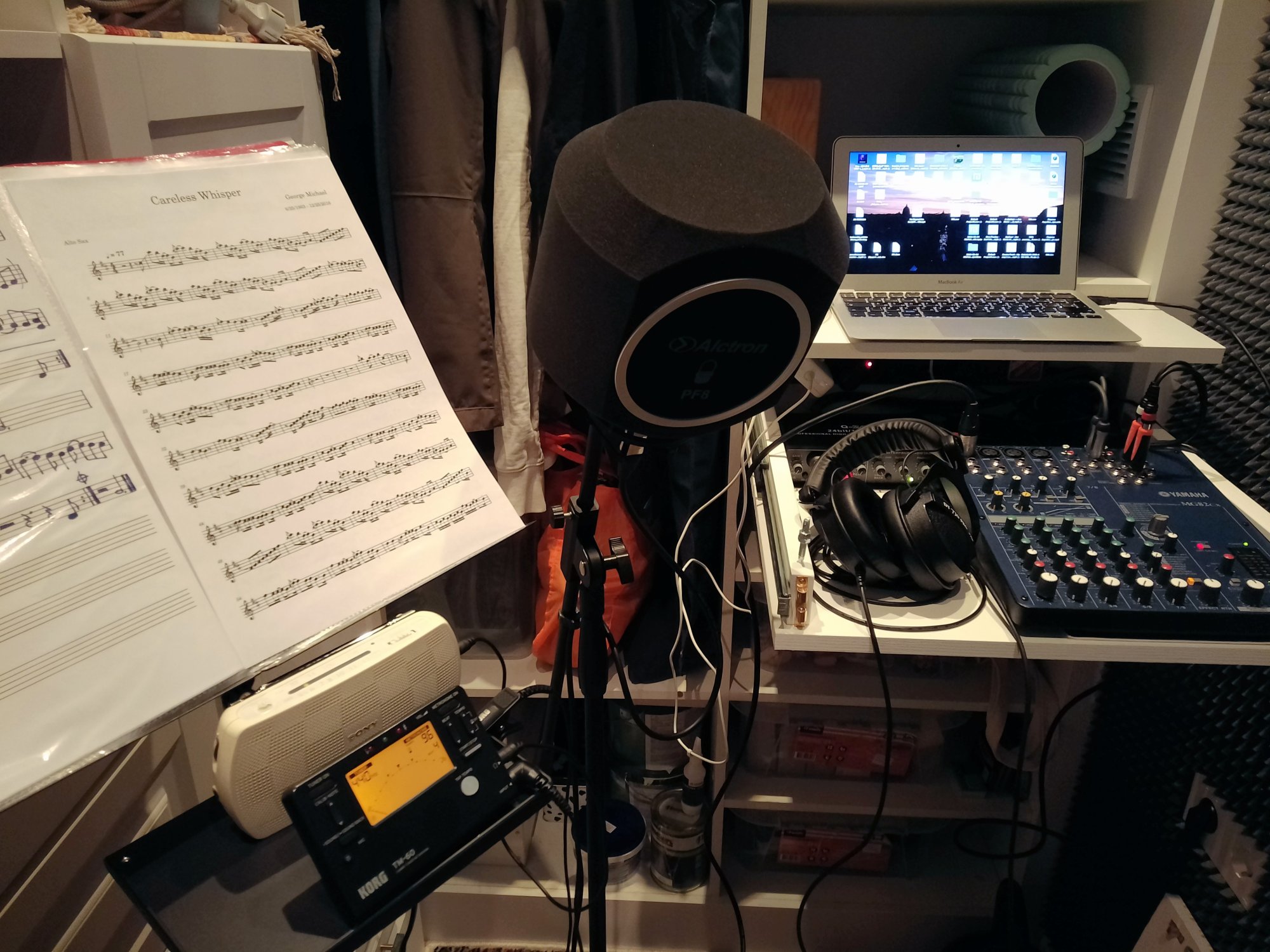

так на фото измерения - микрофон без глушителя. Но раз говорите - без разницы...
Я с выставки только что. Там один дядечка с патентованным решением выставил динамик , скорректированный ООС , привел отклики без этой ООС и с ней . Отклик с работающей системой- прям идеальный меандр. Одно забыл спросить: откуда снят сигнал, с динамика микрофоном или с датчика ЭМОС. Автор на многие вопросы уходил от ответа ,повторяя, что он берет звук контента и под него подстраивает результирующий сигнал, добиваясь их идентичности.
И все бы ничего. Кабы кроме голоса и рояля не включили еще что-то. где вопросы сплошняком. Почему барабан ударника трио Лусье превратился из бочки в коробку от ботинок, а на рояле одна клавиша назойливо звучала сильнее прочих, колотя слушателя по башке.
И самое забавное- динамик 15" был врезан в цилиндр размером с сам басовик, как тутошняя недавняя бочка без дна имени господина Маслова. Мы потом спорили, с какой частоты там не было баса. Я вежливо предположил с 200 герц, народ настоял на 500Гц.
https://ldsound.club/threads/gde-iskat-nam-bas.2359/post-242454
Глушитель одевается поверх микрофона и скрадывает дополнительно 5-6 см до мембраны, чего не хотелось. Плюс представьте, сколько бы вопросов вызвала тут эта дополнительная конструкция?) Как она влияет на звук, а можно ли без нее и так далее?)
С ним или без него можно снимать АЧХ ШП на удалении от динамика. Предварительно уже смотрел (без глушителя).

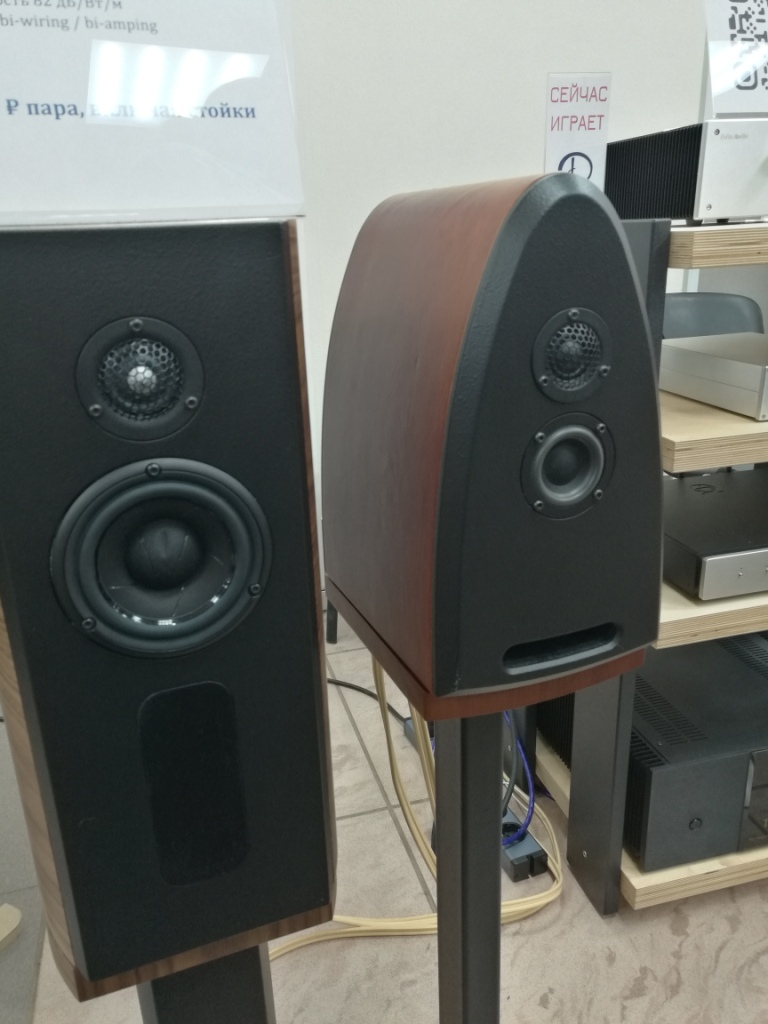

А вот некоторые ищут бас в 2х дюймовых динамиках, и как ни странно находят:
Звучит вполне по-взрослому. А 4-дюймовик (тот что рядом) и вообще прекрасно! Вот если бы еще ящики поменьше...
Динамики, кстати, обычные заводские ширпотребовские. Я долго мучал автора, просил нарисовать, что у него там внутри. На что автор ответил, купи, и можешь хоть пилой его пилить. Я б купил, но цена 220000рубликов. Дороговато, чтобы распилить и выбросить. Кстати отделкой колонка не блещет. Шпон пошел пузырями. А может кто-то уже пытался расковырять.

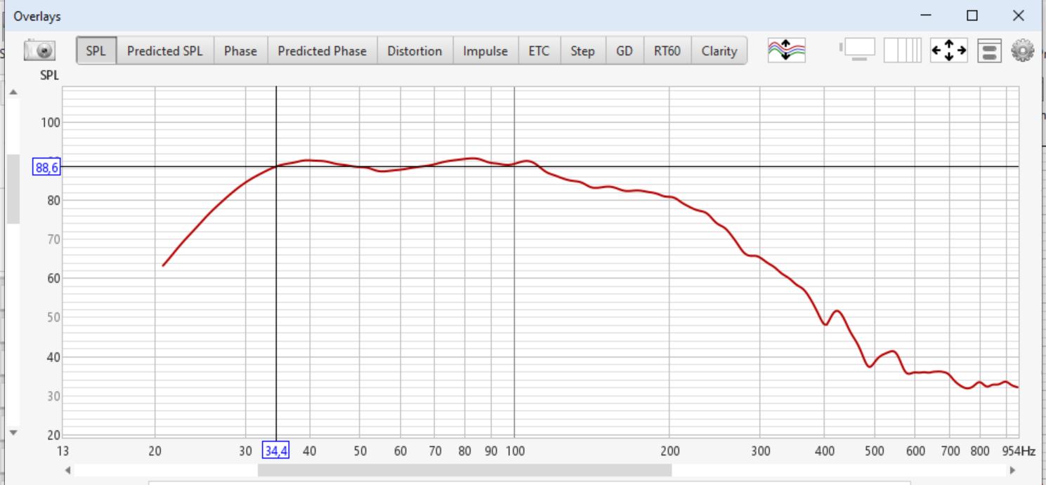

А вот как можно охарактеризовать динамик в 10" с таким АЧХ басовика (мид-басовика?) - снятой с него установленного в щите размером 560Х560мм с расстояния сантиметров 30? При том что частота у него резонансная на воздухе 34 герца, а в ЗЯ с полезным объемом в 73 литра она у него поднимается до 50 герц...Спасибо...

зачем ждать, АЧХ есть , мая прошлого года.
владелец колонок переехал с другого города , там у него был дом и комната под просторные щиты на 6ГД-2 с басовой поддержкой от 18" . Понадобились небольшие звучные колонки для квартирных условий, скромные по затратам. Что и сделано.
Он звонил несколько раз. Очень доволен звучанием, человек с тонким слухом , слушает много хорошей музыки.

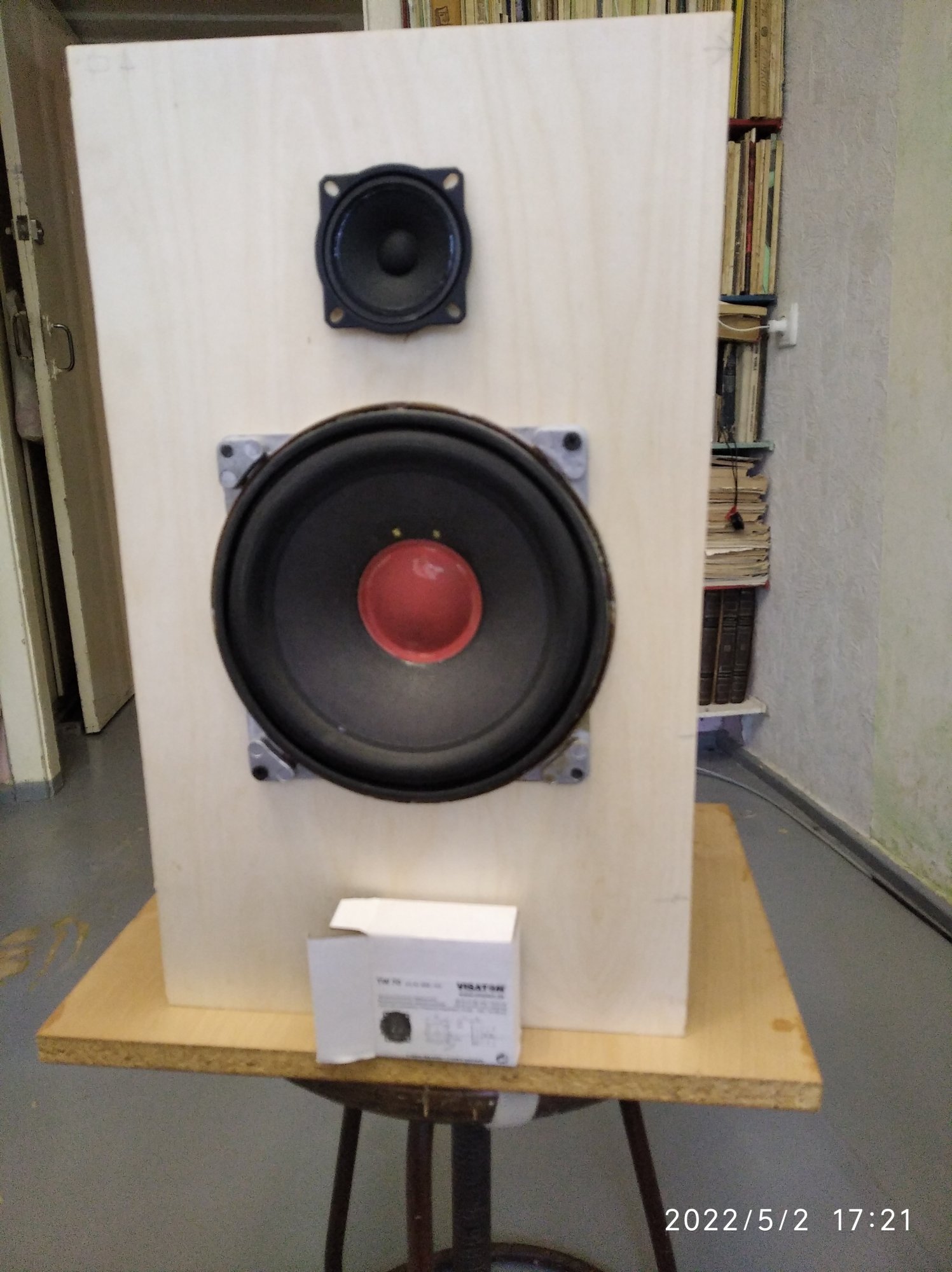

Схема фильтров с изюминой, заметно улучшающей звук на средине. Резистор за пятак.

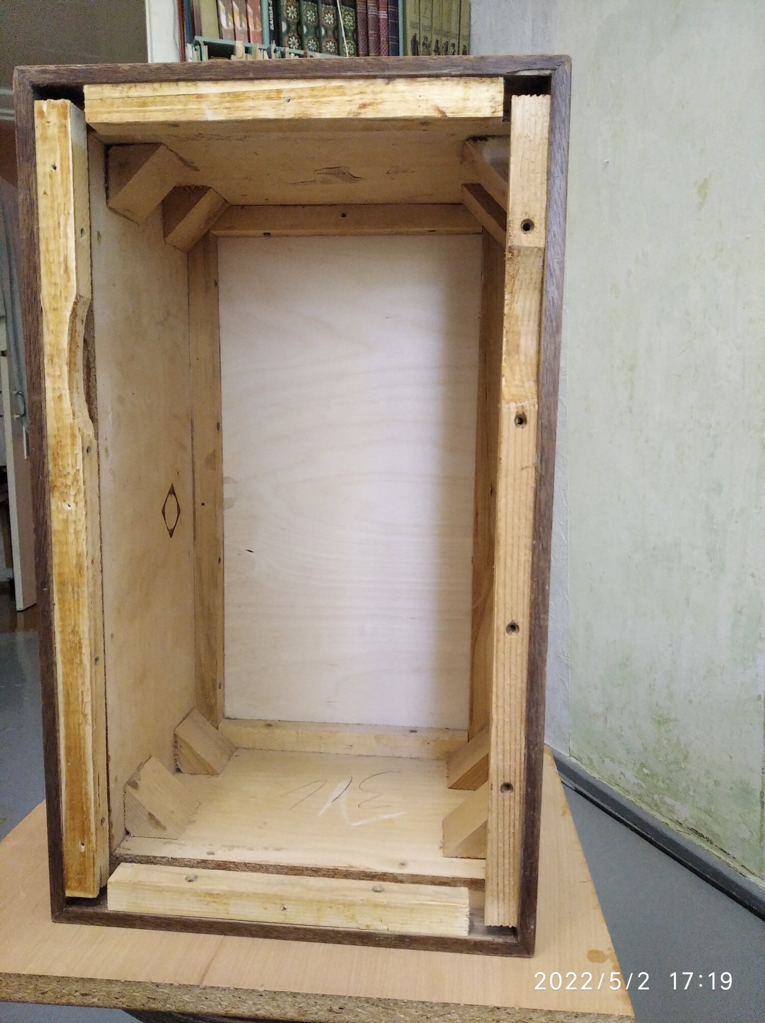

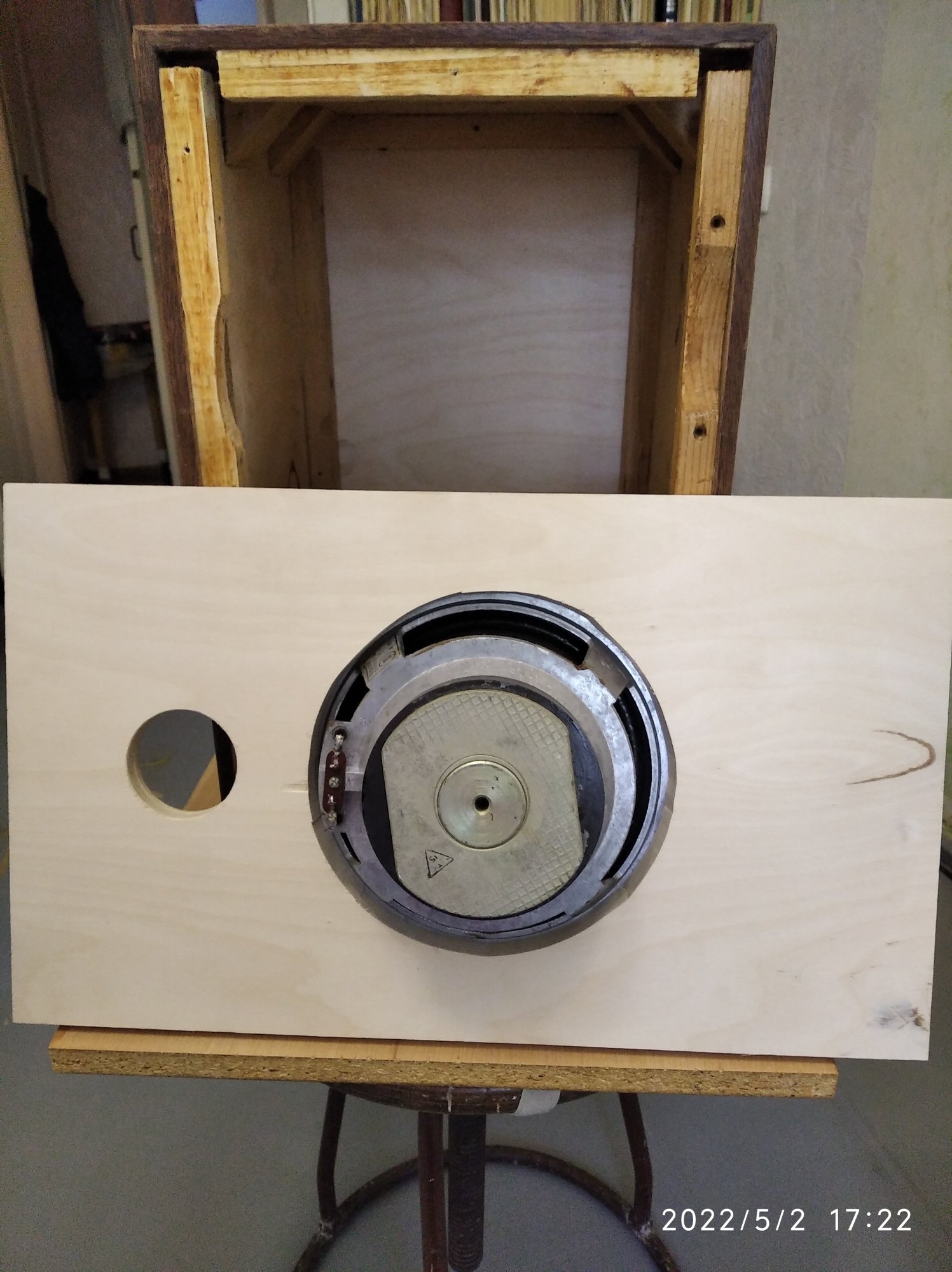

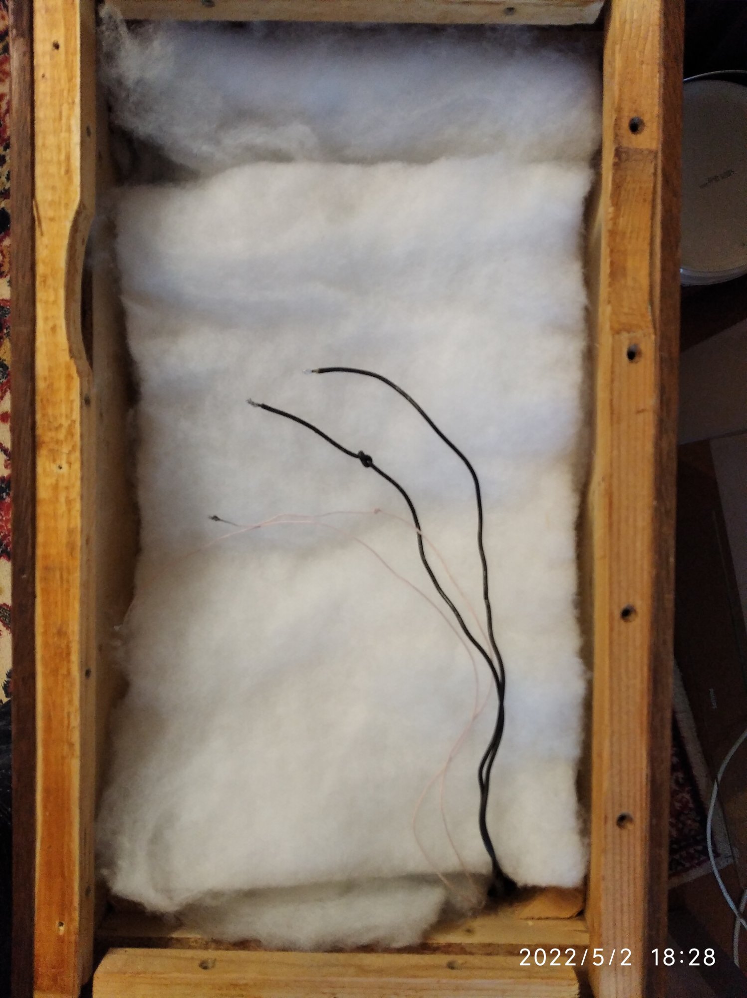

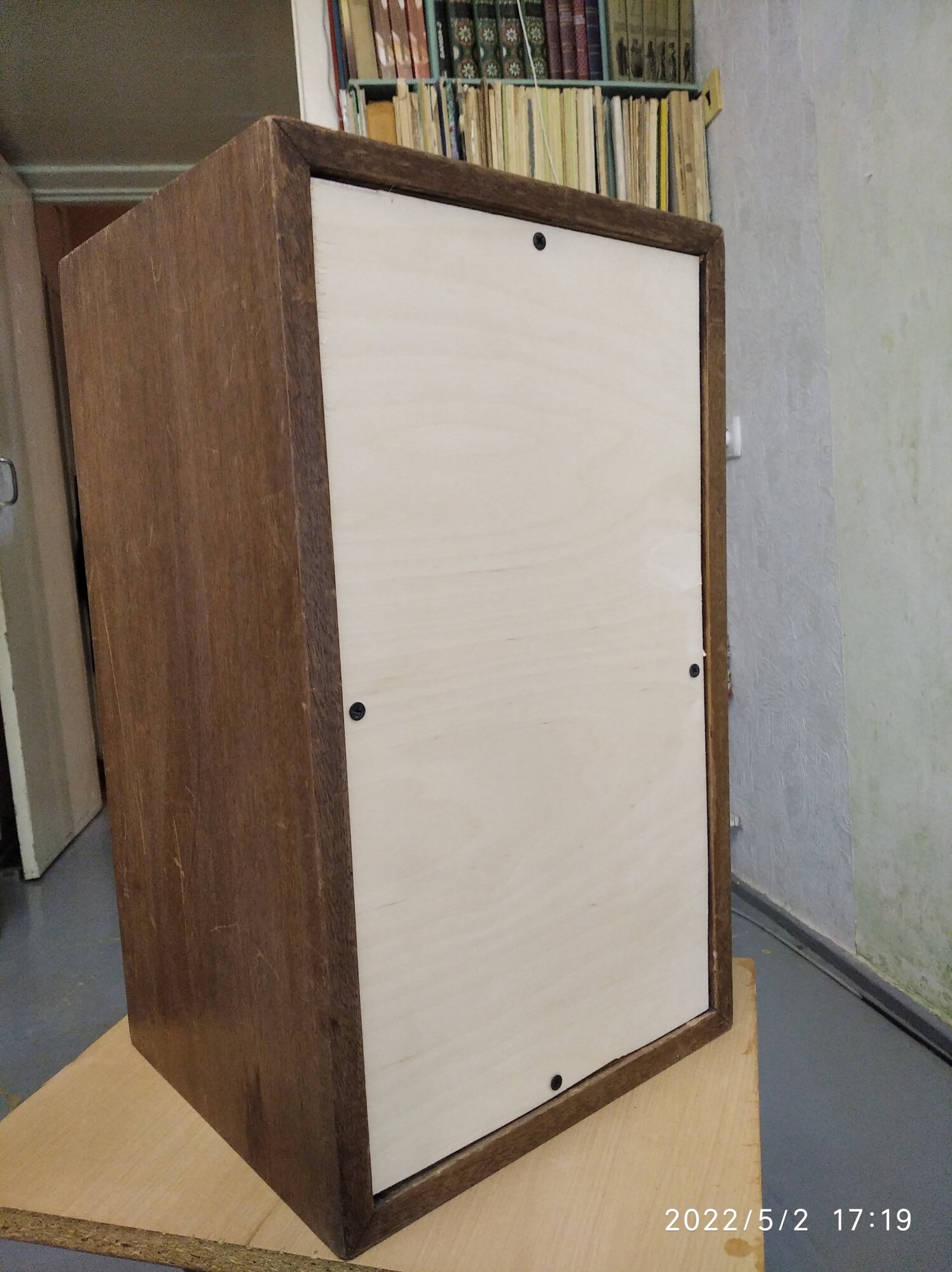

Ящики 27 литров от колонок 25АС-109, передняя стенка удалена, вместо нее новая снаружи, этим добыта пара литров объема.
