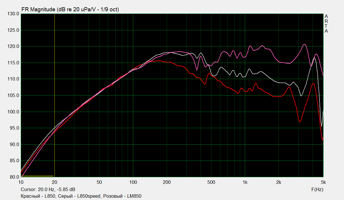

Продолжим поиски баса (определения которому до сих пор никто не дал. Что ищем - непонятно...).
Имеем три типа восьмёрок:
Удивительным образом давление снизу у всех троих совпало. Вспомним слова Сергея Маслова:
ДОПОЛНЕНО: Я бы даже больше сказал: приведение АЧХ ко своему базовому безрезонансному виду по мере роста индукции магнитного поля многими ошибочно принимается за снижение отдачи (АЧХ была горизонтальной, а становится наклонной). Однако как только достигается строго ровная крутизна 6 дБ/октава (избавление от резонансов), дальнейший рост напряжённости магнитного поля даёт пропорциональный рост отдачи АЧХ на всех частотах. И этот рост на самом деле ничем не ограничен - будет продолжаться по мере усиления магнитного поля (насколько это технически возможно). Поэтому Lowther и борется за любой рост напряжённости, вплоть до использования редкоземельных магнитных материалов.
Почему три разных типа ГД снизу имеют одинаковую АЧХ (вопрос корректности таких измерений пока оставим за бортом)? У них катушки отличаются в разы, как и массы подвижек. Что же, попробуем разобраться в вопросе на основе данных, которые предоставлены производителем.
Берём базовую формулу F=BLI <=> ma=BLI ≡ a=BLI/m. Данные берём из столбца для динамиков 8 Ом (сила тока, соответственно, константа).
F(L850) = 19.14 Н.
F(L850speed) = 18.27 Н.
F(LM850) = 14.99 Н.
Очевидно, что у L850 самая мощная катушка, но не очевидно равенство частоток. Посмотрим ускорения:

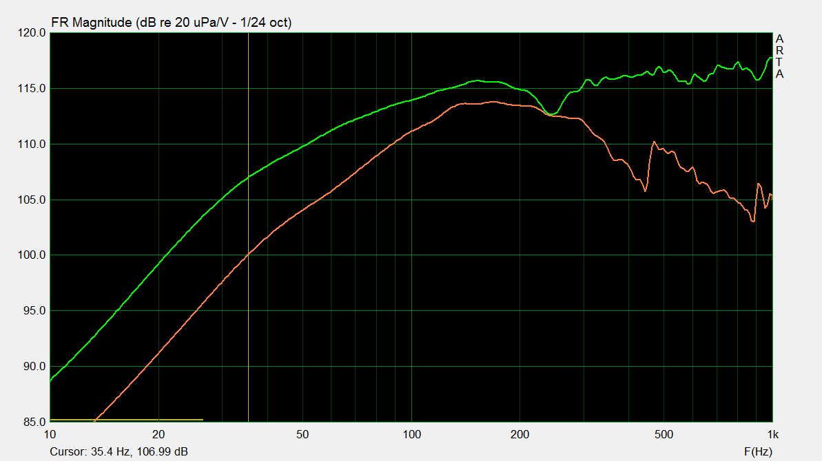

Эффективная площадь у десятки в 1.76 раз больше, чем у восьмёрок. Смотрим:
Зелёным LMT1045, оранжевым L850. На 35 Гц. разница составляет 7 дБ, на 15 Гц - 9 дБ. в пользу LMT1045. Напомню, подводимая мощность во всех случаях одна и та же - 1 Вт. И если бы это было всё... но, пожалуй, самую сакральную часть сего исследования оставлю при себе.
Дмитрий Р., помните наш разговор? Катушку от speed версии, высоту зазора от обычной версии, и медный колпачёк - супербасовик будет.

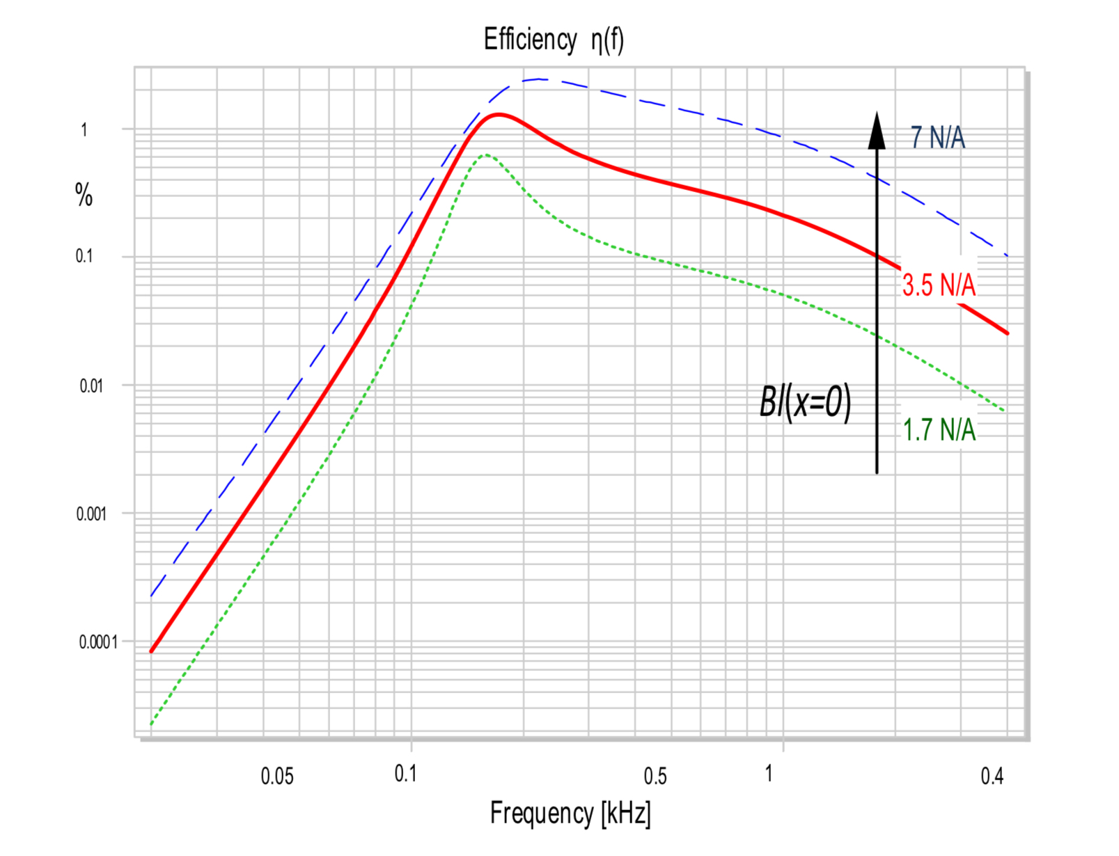

При равномерной по давлению ачх на НЧ. Про которую усиленно забывают ценители низкодобротников на палках.
Как раз совсем не они забывают формулу КПД в зависимости от частоты, которая есть во всех учебниках. Как только вспомнят, посчитают - сразу всё станет понятно.

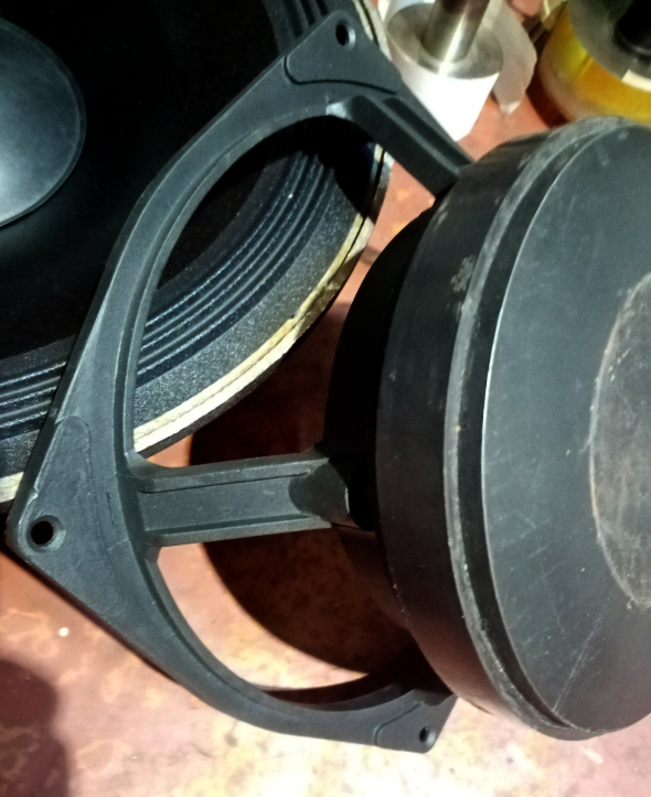

АЧХ приличная, разве что прижать кричалку на 2 кГц вежливо, не трогая полезный пичок на 1, 2 кгц. И двухполоска получитсяС.
Спасибо за отзыв. Просто странно что этот 10" динамик, который был задуман и реализован по мере возможностей как сабовый басовик (да и корзина от 75гдн ;) по своему АЧХ в щите все таки может быть расценен как динамик для двухполоски. А в этом динамике 3" катушка намотанная на легком картоне в 5 слоев шириной 9 мм при толщине верхнего фланца в 16 мм, выточеный нижний фланец вместе с керном, мощный магнит 180х20мм при достаточно легком дифе (мастер клянется что около 20 гр), легком колпачке и тканом эластичном подвесе (5,76гр) - то есть изготовленный в том направлении по которому идут основные обсуждения на форуме. Звук, кстати, он выдает в качестве сабового быстрый и классный, без гудежа и бубнения, вот еще его АЧХ в ЗЯ объемом 70л. но уже с фильтрацией от платы сабового ампа в классе Д

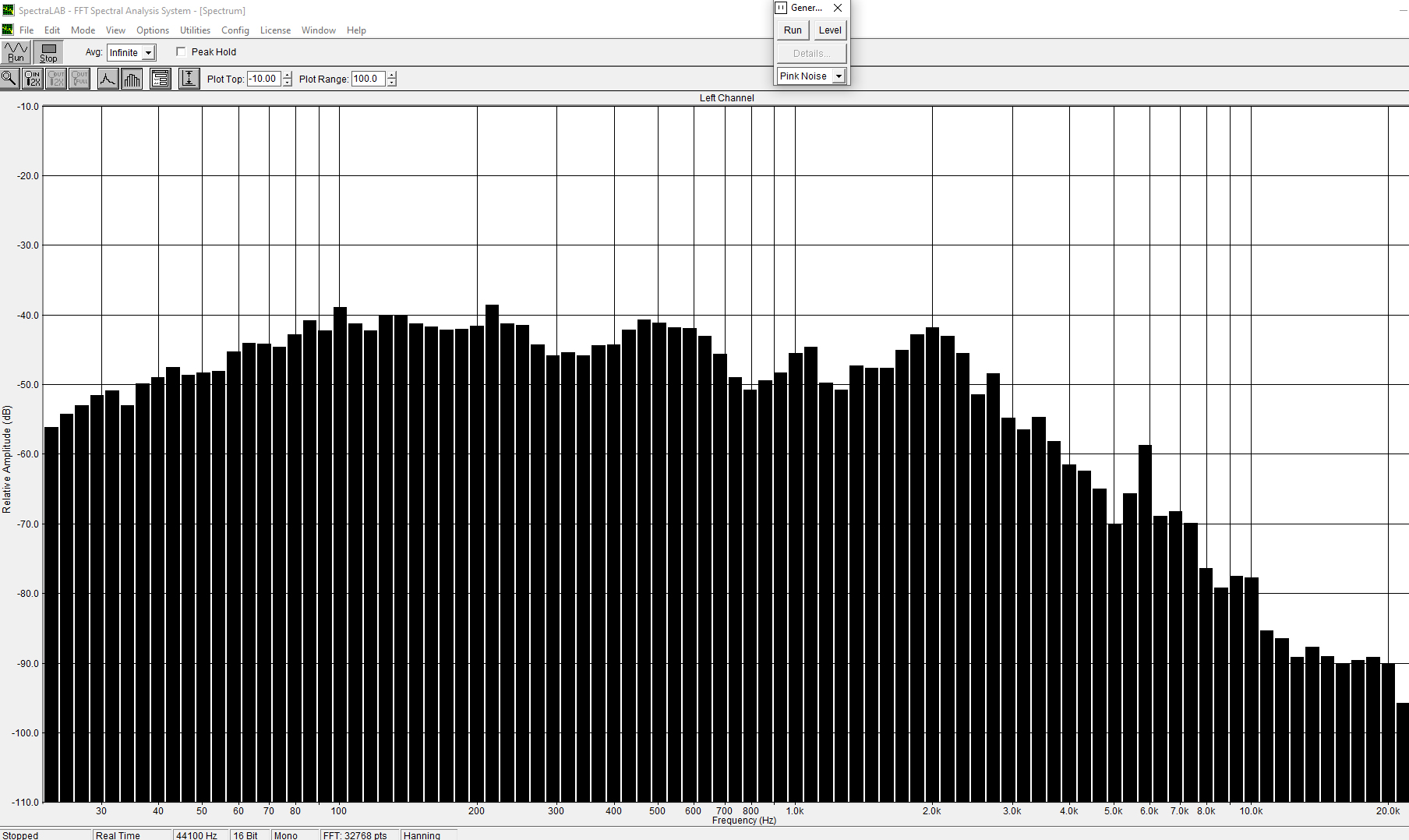

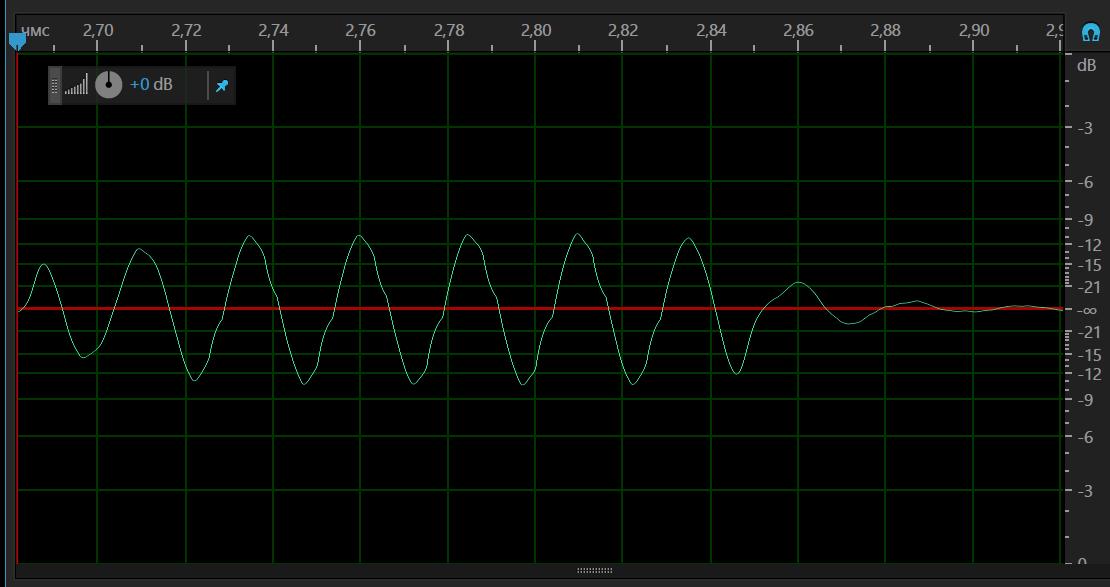

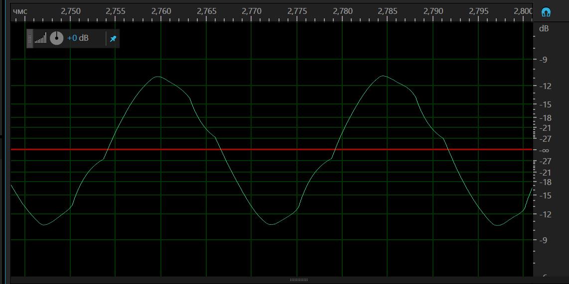

Изучаю редактор Adobe Audition, запустил в генераторе тон бурст 40 Гц, записал редактором, сравнил, ЭМММ и насколько все плохо?
записывал USB микрофоном веб камеры.

Zandy
30 Дек 2022
1,133
1,492
57
Zandy
Роман, у вас приличные нелинейные искажения. Ищите причину. Не может быть, чтобы динамик так искажал. Может где-то клиппирование?
Посмотрите тоже самое на разных частотах. Одной частоты мало.
"Низкодобротники" вам скажут, да, плохо, никуда не годится. Видите плавный набор и спад амплитуды? Слабый мотор не в состоянии сразу отклонить диффузор на нужный размах. Идет нарастание с каждым периодом из-за высокой добротности. Как качели раскачиваются. Также и спад не сразу прекращается. Диффузор плохо демпфируется, идет медленное затухание.
А я вам ничего не скажу!!! Ни хорошего, ни плохого. Надо продолжать исследования. Какая у вас частота резонанса? Надо создать такие-же сигналы на частоте резонанса, ниже него раза в 1.5-2 и выше него. Короче нужна сетка частот. Неплохо посмотреть и значительно выше резонанса в разных частотных точках.

Rimtotal
12 Сен 2022
711
208
24
Калуга
Роман
38 Гц в ЗЯ 121л.
замер с файлом DSP коррекцией. а может искажения из за не подходящего не откалиброванного микрофона? ну и помещение тоже не годиться для замеров.
тоесть хороший динамик должен идеально повторять?
Zandy
30 Дек 2022
1,133
1,492
57
Zandy
Можно подумать "сильный мотор" не облажался. Посмотрите на "прямоугольник"(так они величают меандр), жалкое подобие. И треугольник туда же.
Роман правильно делает! Верить нельзя никому! Себе можно!
У него синус на входе.
Дмитрий Б.
18 Янв 2022
2,877
2,159
96

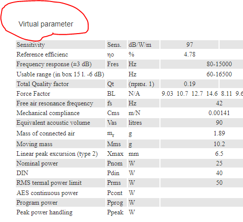

Рутковский! Как самый понятливый «специалист» поясните и опровергните вот эту формулу и текст вокруг.
Ну и график в придачу можно прокомментировать.

Zandy
Никаких DSP коррекций! В усилителе никаких тембров и эквалайзеров! Динамик голый! (без ящика, либо на щите). Микрофон вплотную к динамику! (чем ближе, тем лучше, чтобы АКЗ и отражения не влияли). Микрофон можно неоткалиброванный! (пофигу, нам не АЧХ мерить, да и на низах все микрофоны более-менее горизонтальны). Помещение любое! (микрофон в рыло динамику не зря суем, все отражения пренебрежимо малы). Уровень громкости подбираем такой, чтобы не было НЕЛИНЕЙНЫХ искажений! У вас на картинке НЕЛИНЕЙНЫЕ искажения. Вы ж синус подаете. И на выходе должен быть синус. У Only совсем другое дело. Он пилу подавал. В спектре пилы много гармоник. Если в результате наклонных АЧХ какие-то гармоники будут ослабляться, форма пилы будет корежиться. У него ослаблалась основная (фундаментальная) гармоника за счет завала низких частот (ФВЧ). Динамик то низкодобротный. Доминирование второй гармоники приводило к тому, что сигнал становился похож на меандр, ну и т. д.
Ваш интерес будет в другом. Вам надо посмотреть нарастание и спадание сигнала в тон-бурсте. На первую полуволну синуса можно наплевать (здесь я готов с Only поспорить), т. к. фазовые сдвиги и какая-то частотная коррекция (паразитная или остаточная) в тракте звуковуха - усилитель - динамик неизбежны. В основном конечно АЧХ динамика будет "воду мутить". Но нам пока наплевать на нее. К ней позже подойдем.

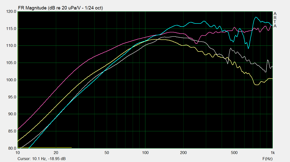

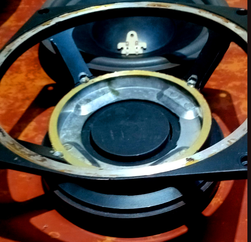

Обращу ещё раз внимание на один момент.
Совсем забыл, что у меня есть басовая десятка, с длинной катушкой - апгрейд 30ГД-2. Что имеем:
Розовый - ширик, бежевый - апгрейд 30ГД-2, серый - L850.
Преимущество, в виде площади, над 30ГД-2 ширик потерял, а давление всё равно на 5 дБ больше. Мощность та же - 1 Вт. Посчитайте a_Mq для 30ГД-2. Причём, при натурном прослушивании, при одном и том же звуковом давлении на слух, тюлюпается 30ГД-2 (на глаз) значительно больше ширика.

При том же давлении в апгрейд приходит больше мощность, вот амплитуда и больше. Соответственно больше искажения.
Что же вы так сходу шаблоны рвёте - надо же постепенно.
Дополнил ещё одним измерением (бирюзовым цветом):
Вот такой динамик:

Понятно - дуб дубом. Вы путате АЧХ динамика и громкость звука - это надо усвоить перед тем как производить динамики.
Серые дилетанты от скандинавских фирм в даташитах на свои изделия приводят ачх с непременным указанием условий измерения, в щите конкретного размера, в бесконечном экране либо в закрытом ящике конкретного объема. И у них , недалеких, ачх на нижнем срезе умудряется совпадать с простыми расчетами . Более того. они бесстыже выкладывают полную ачх на оси и вне ее, под разными углами. Совсем потеряли совесть дилетанты, не умеющие считать блямсы и прочие святыни.
4,007
520
83
Да неужели. Можно простой расчёт посмотреть? Даже не буду сравнивать чтобы убедиться в совпадении. Просто покажите уже наконец хоть один расчёт.
Интересно посмотреть способ сравнения своих мечтаний (фантазий) с АЧХ в даташите. Типа сравнил - и совпало. Или не совпало. Это вообще не важно.
