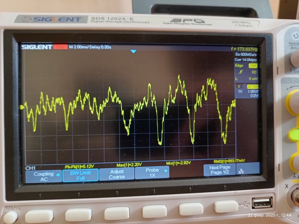

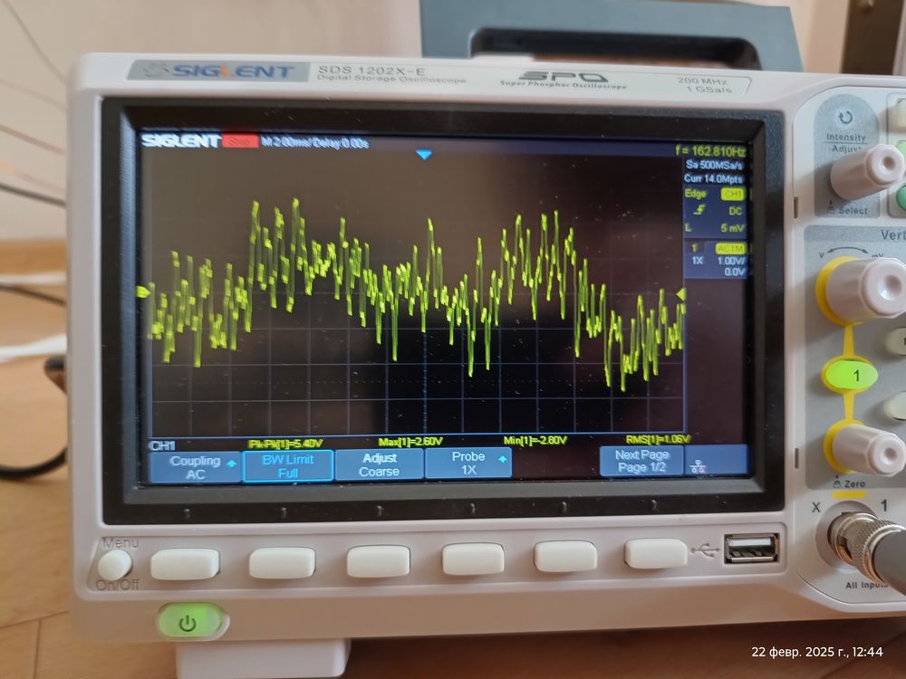

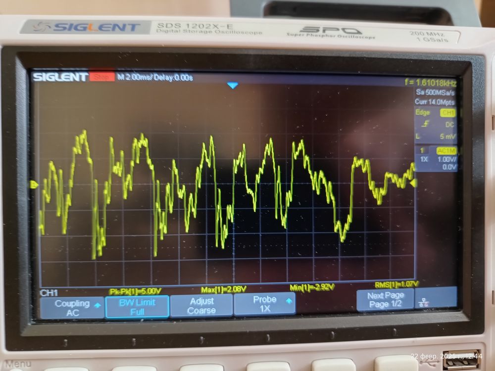

Ага. Только всё равно 20Гц-20кГц. И всё. Усилку всё равно там, пила, копьё, топор, вообще похер. Всё равно это набор синусоид разных амплитуд и частот. Без разницы.
Ага, приемущественно синусоиды......._da
Найди тут парочку синусоид. Это просто нажал на паузу случайным образом на муз сигнале.
А вы растяните развертку раз в 10 хотя бы и сами попробуйте найти, как ты говорите, импульсные сигналы, резкие фронты и т.д., которые вы себе в аргументы подтягиваете. И задумайтесь нужна ли какая-то эпическая скорость нарастания, ширина полосы и прочее.

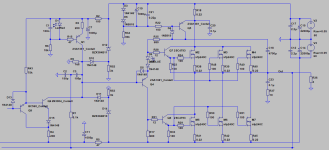

Имея небольшой и скорбный опыт возни с германием в режиме А, усомнюсь в достойной работе вашей дивной схемы. Поскольку не вижу решений по принудительной термостабилизации этих сволочных транзисторов, уплывающих током покоя от косого взгляда или легкого ветерка.
Слона то я и не приметил... :) Как видите, схемотип JLH, но с дарлингтонами да ещё без эмиттерных резисторов. Всё это не возможно без той штуки, что обведена на схеме красным. В железе (правда на кремнии) такой метод (ООС по току) работает.

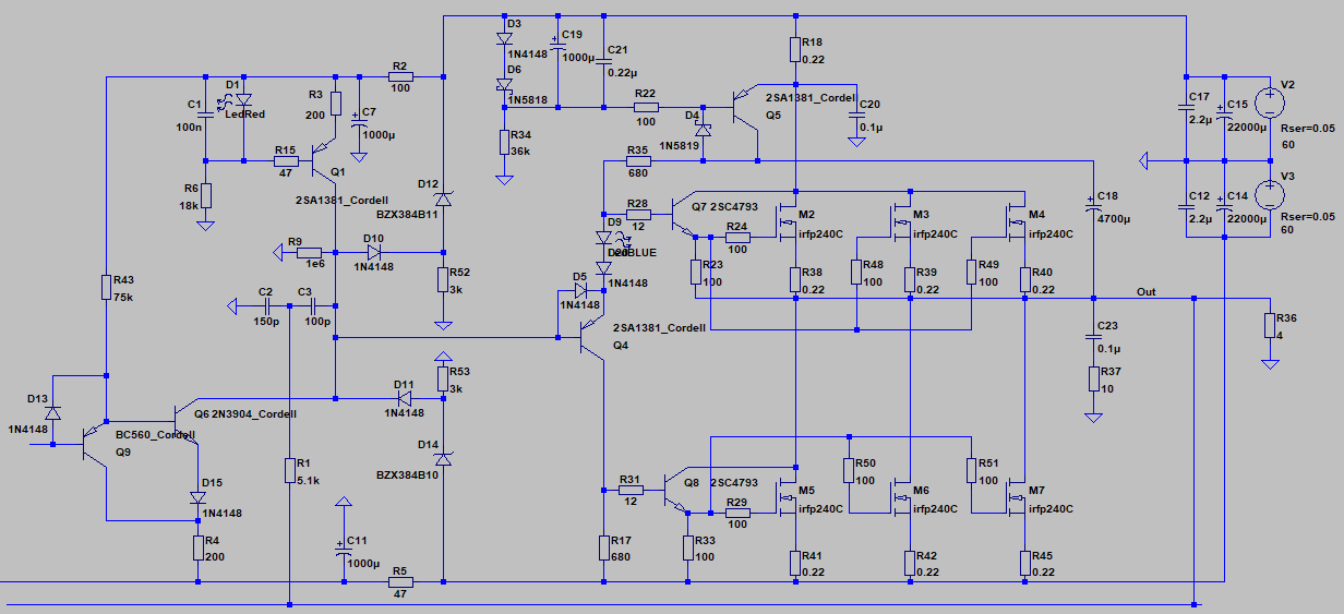

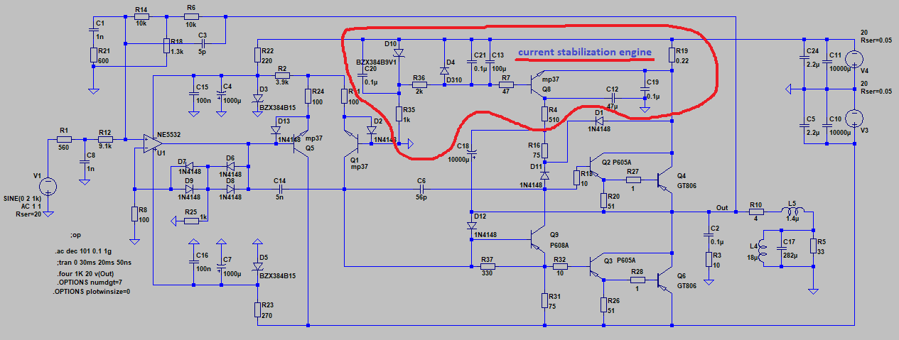

Здесь управляемый ИТ работает не один, а совместно с вольтдобавкой. Резистор на котором поддерживается постоянный ток - 75 Ом (R16), поэтому такой большой номинал С18, иначе на НЧ токи выходников не совсем синусоидальные. Правда, всё это происходит на максимальном размахе выходного напряжения когда ИТ закрывается и за всё отдувается вольтдобавка (так что размер ёмкости решает).
Ну и само собой, подобный ВК я создавал не для того чтоб использовать германиевые транзисторы, а вот для такого, что на мой взгляд более актуально, поскольку мосфеты дёшевы и доступны. Здесь выход УН с антиклипом (это приниципиально важно для этого ВК) и выхлоп на n-канальных мосфетах.
    39.9 KB · Просмотры: 59
Полезная штука, китайцы в некоторых вариантах JLH такое
на п.п. давно ставят.
Но мне при макетировании\прослушке понравился больше вариант
с классическим источником\зеркалом тока - вместо верхних токозадающих резисторов.
Два транзистора, один из которых - на\в радиаторе.
А зависимость этого узла от пульсаций(+фона на выходе) решается
простым источником тока на полевике - который на общей шине сидит.

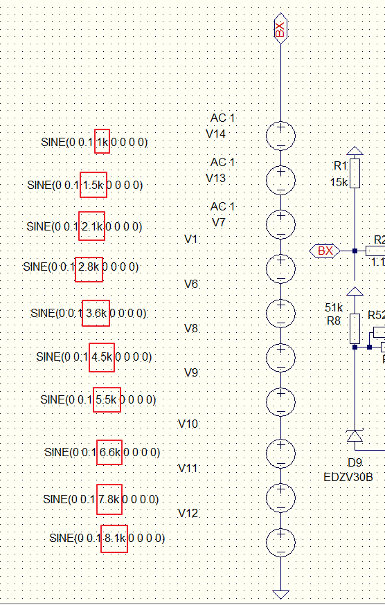

предлагаю померить десятисигнальную интермодудяцию в симуляторе )))))
Отсутствие образования приводит к необходимости составлять таблицу умножения с помощью счётных палочек.
Точно так же, безграмотность в физике заставляет проверять принцип суперпозиции.
Его не надо проверять, он 400 лет назад открыт и беспрерывно подтверждается.

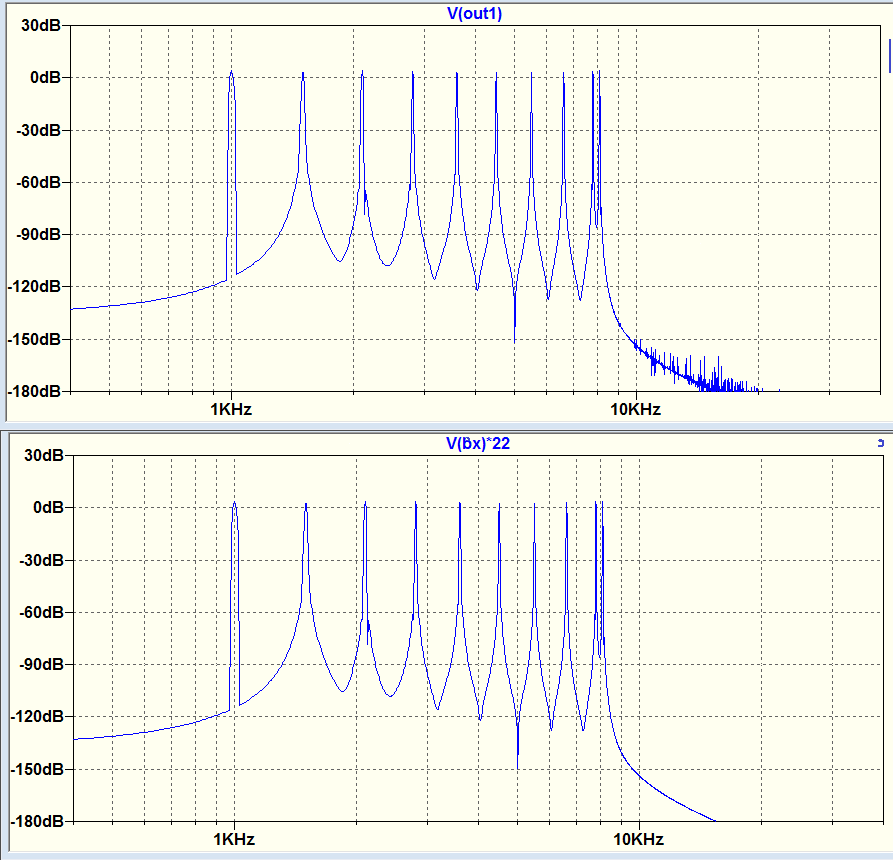

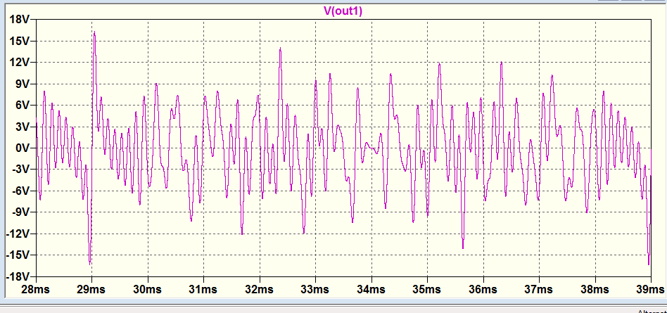

Вот ещё одна демонстрация принципа суперпозиции:
сигнал, полный аналог музыкального:
получен с помощью десяти генераторов не кратных частот:
спектры, вход и выход (входной сигнал умножен на коэффициент усиления усилителя для равенства амплитуды):
Увидеть слона на потолке не проще. чем найти черную кошку в темной комнате. вы правы. Не увидел второпях . Такие вот торопя у меня, невнимательные))))
К тому же ваш куррент стабилизейшен работает по уменьшению тока драйверного транзистора, такой способ мне пока не знаком, у меня отбирается ток базы нижнего выходника.

ну ,я так и думал,это тигру подобие музыки создать
но все равно синусы эти не возникают мгновенно,есть первая волна и переходной процесс,его не измерить разве что меандр на вч,позволит судить о быстродействии
