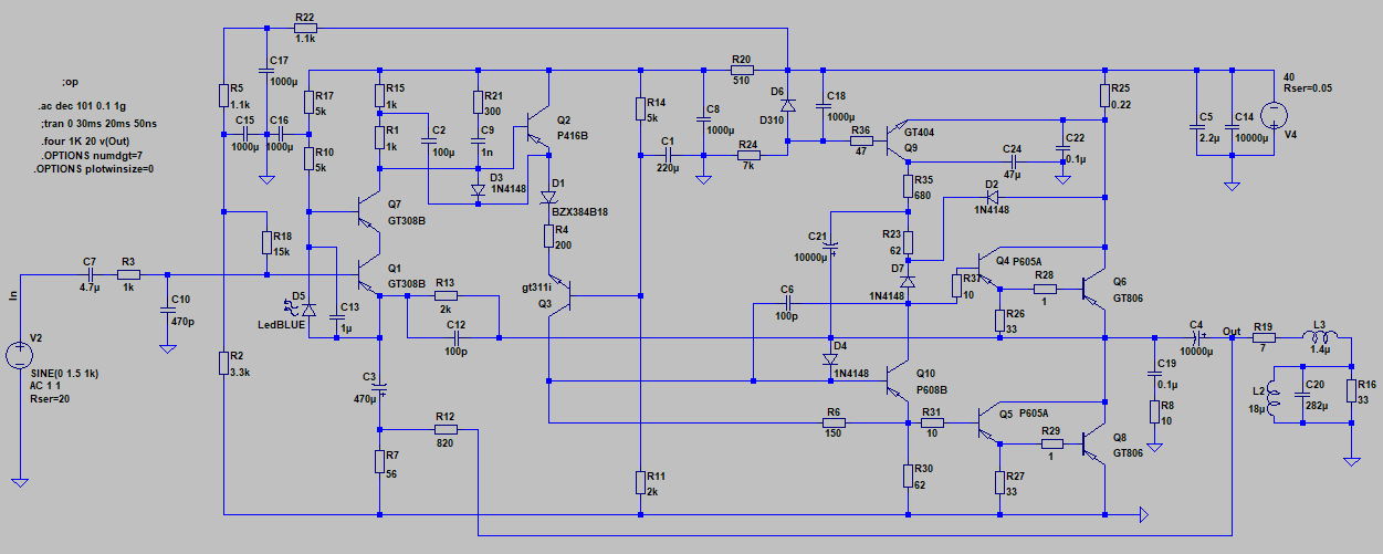

дядя АЛЕКС
конечно, НО
1) выкинуть транзисторы ДО количества в 6-7-8 штук, НЕ БОЛЕЕ того
2) применить самые БРОСОВЫЕ - типа гт402-404, МПшки и выход на П214-215.
В УНе допустимо КТ3102-3107 С ЛЮБОЙ БУКВОЙ.
Ну и ГДЕ схема УДОВЛЕТВОРЯЮЩАЯ таким ТРЕБОВАНИЯМ?
Вот что я вам скажу....Нет! Скажу вам больше!
Имея небольшой и скорбный опыт возни с германием в режиме А, усомнюсь в достойной работе вашей дивной схемы. Поскольку не вижу решений по принудительной термостабилизации этих сволочных транзисторов, уплывающих током покоя от косого взгляда или легкого ветерка.
В битве за стабильность вышел на некоторые рабочие узлы, обеспечивающие постоянство тока покоя при нагреве и изменении питания нижнего этажа выходного каскада.
После чего сама схема становится устойчивой к нагреву забортной температурой и током покоя.
А у Бесли как же - ?
Говорят, что его УСи не плывут от температуры.
Хотя никаких ТЕРМОдеталей к радиаторам не прислонено...
НО - достаточно просты схемно.

Хотя и до этого его не особо было.
ВК "Схемы Брагина" тоже не плывет в принцЫпе.
За счет достаточно глубокой местной ооос, охватывающей три каскада.
Но там выход на комплементарных.

дядя АЛЕКС
УСТРАИВАЕТ.
Даже 5!!!!! Ватт.
Вопрос ТОТ ЖЕ - Говорят, что его УСи не плывут от температуры.
ЗА СЧЁТ ЧЕГО ?

дядя АЛЕКС
Да не любит.
Отработал я ЭТУ идею - выбрал наилучшие номиналы.
0,25 и 0,4 ома.
Туда-сюда (в конкретной схеме) и только хуже.
А вопрос то был - КАК (за счёт чего) Беслику удалось термостабилизировать его УСи ?
А кто вам сказал, что они термостабильны?
Один переход диода никогда не скомпенсирует три перехода транзисторных.

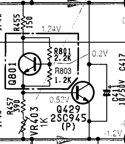

сплиттер на транзисторе рулит,намного лучше диодов

Германий "любит" большие по номиналу резисторы в цепях эмиттера выходного каскада.
Поставь туда по ому, или полтора, вместо "кремниевых" 0,1 или 0,22 Ом, глядишь, и среднемощный усилитель станет стабильным. Мощному с большим током покоя этого все же маловато будет.
То не тільки ГЕрманій, кремній також. В доісторичні часи саме так термостабілізували вихід. Потім допетрали, що той резистор можна діодом шунтанути, аби не заважав на великих струмах в навантаження. А пізніше таки всим це набридло і вигадали Ube спліттер
А ещё после, придумали ube+ube, где можно кривую компенсации настраивать.

До убе спліттера є ще один важливий доданок. Резистор послідовно з колектором, між входом і виходом, що дозволяв знівелювати вплив на напругу зміщення від змін струму крізь транзистор вихідного каскаду підсилювача напруги. Детально про те розписано у Селфа, з малюнками і формулами у 12 розділі. І канонічна стаття Хоуксфорда, звісно.

Хибним шляхом ідете, товаришу _da
Вірний шлях в цьому напрямку вказали Шоу і Баксандалл, свого часу. Долучайтесь і будете на крок ближче до своєї мети. Інакше, так і помрете біля розбитих ночов.
