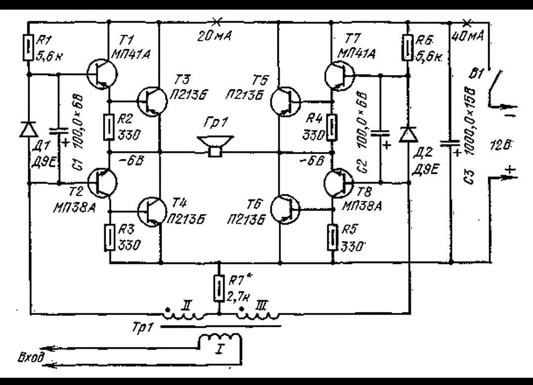

Германиевый усилитель под мои задачи гитариста

Вроде тут мостовые обсуждали просто вот наткнулся на схему мостового усилителя судя по шрифту типичная советская IMG_20241126_013424.jpg

Юрий
Мощи у нее достаточно,примерно 12вт на 8ом,но искажения большие ТК квази и без оос

Юрий
Если в тумбочке лежит,не перекроет))))желательно на пермаллое транс типа ТОТ
А вообще для вашей задачи пред на лампочке в пентоде+ тда7377 куда лучше,динамик подключить через RLцепь с индуктивностью и сопротивлением как у динамика
Как вариант пред на Кп306(350) или даже кп303е

В одной из радиол Романтика (описана в ж. Радио), был драйвер на лампе и мостовой выход на П213)))

Юрий
Зачем мудохаться с мостовым выходом на 213,когда есть тда 7377 с двумя мостами без обвеса за один доллар уже на печатке,а спектр лампа задаёт, у микры 0,03% на фоне лампы не заметно,особенно для гитары
