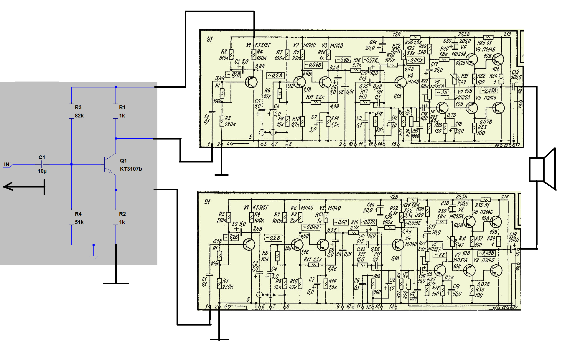

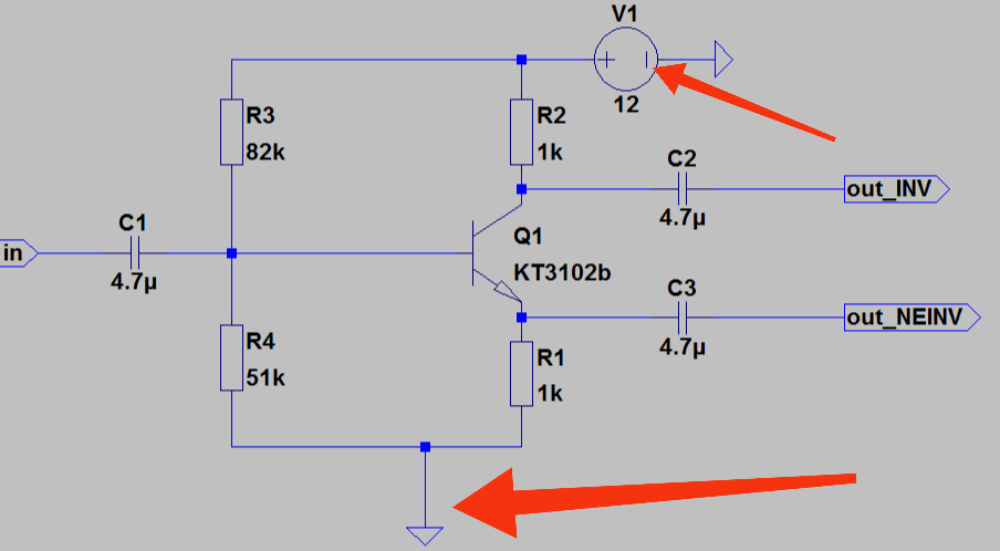

Что это обозначает и конденсаторы, что, все неполярные? а как подавать сигнал на вход? есть же сигнальный и земля
земля она и есть земля. она что для входа что для выхода схемы- одна и та же.
конденсаторы - полярность рисовать не стал,потому что схема одна и така же и для пнп и для нпн транзистора, переворачивается только источник питания и кондёры если полярные.
размеры кондеров особо не роляют , берешь из коробки паяные 10мкф *16 вольт- и ставишь.
v1 - так источник питания обозначается.

Нет мне надо всё рисовать.
Я как начну что паять у меня как затык есть в знаниях Я кому-нибудь начинаю звонить ну и соответственно сейчас у меня обратная полярность -
кт-3107и
Я ставлю просто керамику на 4.7мкф. Ладно попожже, счас отобедаю , нарисую.

У меня просто КТ 3102 всего две штуки а кт-3107 нашлись в городе в магазине радио.
Нужен именно с большой батой транзистор да?
Тогда больше ничего нет

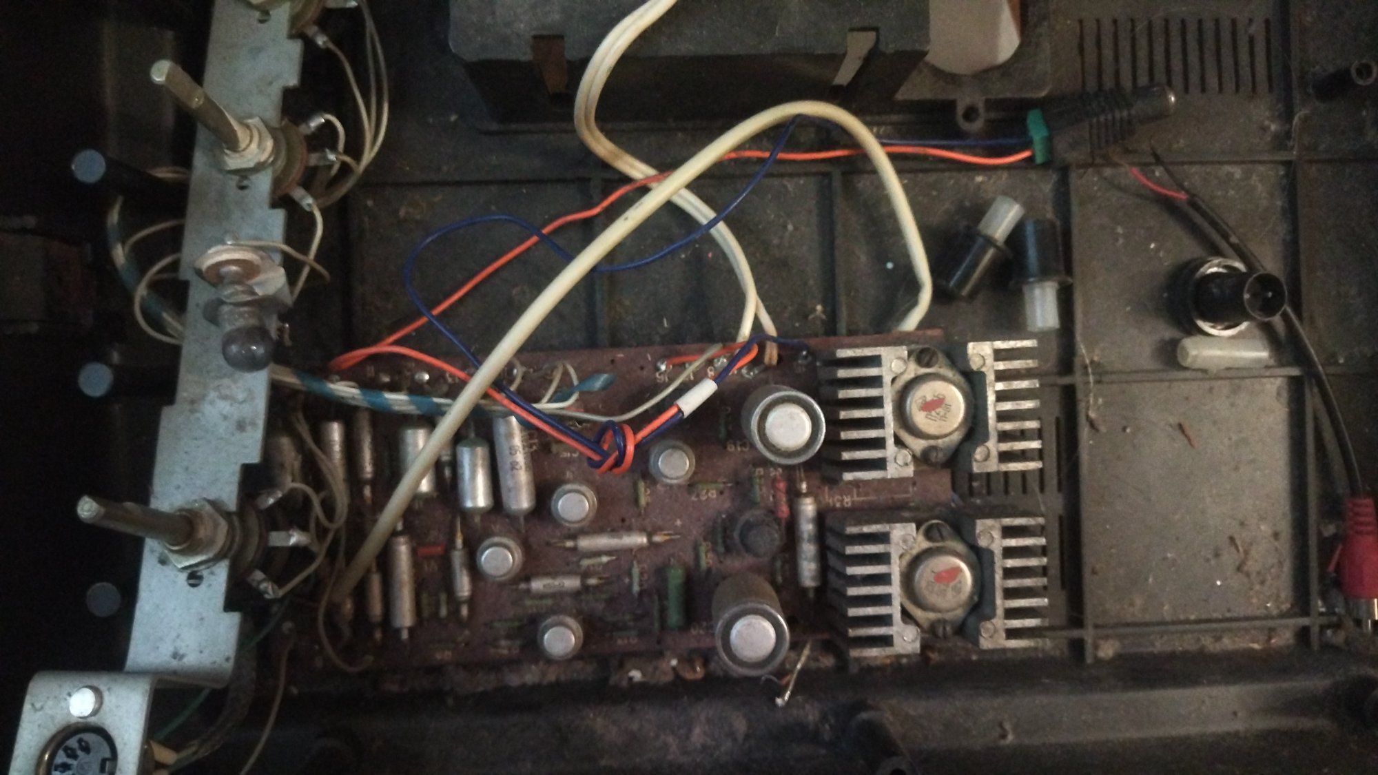

Ну если брать аккорд 201 стерео который мне не хочется дербанить но придётся
То там 22 вольта номинал по питанию Я кстати искал другое и нашёл концертный 304
С которого все и началось про параллельники и умощнение разных схем на германии 17183663269016359922696506357150.jpg
Вот это вот да дербанить совсем не жалко

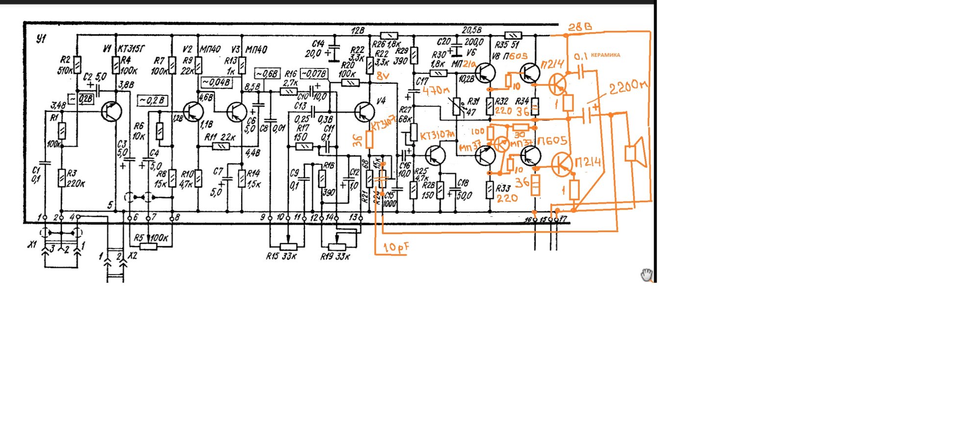

С которого все и началось про параллельники и умощнение разных схем на германииПосмотреть вложение 101015
Две платы концертных надо чтоб мост собрать.

Нет там не мост, я вспомнил как Юрий его умощнял по моей просьбе, нашёл эту схему, но что то сложно в жару такое паять, да я сам и не потяну мозгамиПосмотреть вложение 101020
Паять не проверенную в работе схему, зная заранее, что мощности не выжать , а спалить как нефиг делать.

Схема попытки умощ концертного упрётся в то что питание всё равно низкое. Разница в 7 вольт что то конечно даст, якобы. На самом деле ничерта- разницу слопает лишняя ступень выходного каскада. И будет- тоже самое. Чёт непонятно чего там умощ. Качество звука тоже вряд ли вырастет- усиления в петле неоткуда взять. Да и не планируется. Надеяться на чудо кт3107и я бы не стал.

Я если честно глянул на картинку Юрия и не понял как это в старую плату впихнуть. Мост проще, он опасен только тем что можно перегрузкой ухлопать выходные транзисторы. Да пофиг, платы эти всё равно с помойки, попробовать в любом случае имеет смысл.

Мне нужно 10 Вт мощности у аккорда 4 ВТ номинал по-моему, в мосте будет 16,
А история с концертным была по мотивам журнала радио где параллели ли выходной каскад и был усилитель 30 ВТ причём он назывался он гитарный один человек недавно его спаял, но конечно звук ему для музыки не понравился.

если есть две платы я бы всё таки попробовал, благо схема включения проще не бывает, и точки подключения прям на самой плате маркированы- не спутаешь. Опять же концертный у меня тоже когда то был.
Какой самокатчик у меня ученики я к ученикам езжу. Вон ребёнку 7 лет гитаре учу.
Концертная 304 у меня только один
Я собирался дербанить аккорд 201 стерео под мостовую схему

Каждая половина моста должна быть мощнее прежней , чтобы работать на уменьшенный вдвое импеданс нагрузки. А просто взять два усилителя, приделав к ним фазорасщепитель, и включить на прежние 4 ома- верный путь к ..... _rip
Ежели прям приперло- два одинаковых усилителя включи в параллель, по питанию, входам и выходам, но выходные концы нужно включить через уравнивающие резисторы на 1- 1, 5 Ома, тогда получится реальное удвоение мощности в нагрузке без траха с перепайкой и риска убить оба усилителя.
Несчастный усь на свои родные 4 Ома с Кг=3% работает, а мост - это значит, что один канал будет работать на вдвое меньшее сопротивление: 2 Ома.
То есть я собираю каскад расщепитель фазоинвестный подключаю к аккорду а он включается и сразу выключается?

Один ВЧ-транзистор посреди НЧ-приборов бесполезен, как подорожник от люмбаго. Прекратите срач: дурацкая схема.
Пожалейте старика, дайте ему умереть достойно.
Один из каналов моста выходной каскад будет постоянно перегреваться и гореть?
Выключается. Но сперва сгорают ОБА канала. защиты в этих схемах нет.
