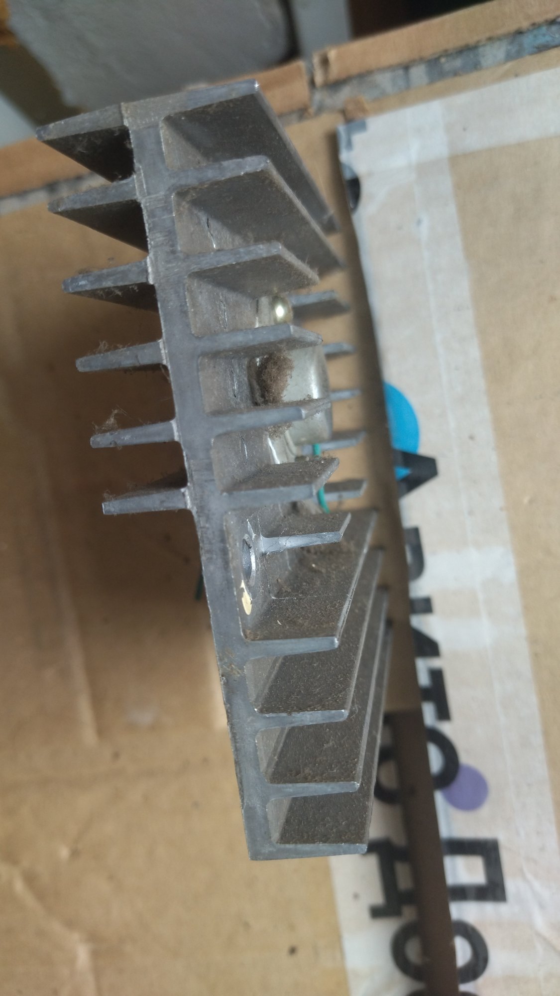

Нужно добавлять смещение и термостабилизацию.
Там монтаж выходного каскада на гребёнке на радиаторе и трансформаторе - добавляй-не хочу (если знать и уметь))). Очень тяжёлое массивное шасси и корпус, большие радиаторы. Можно выдрать трансформатор, плату, радиаторы и собрать на дощечке:)
В Питере низкоомные терморезисторы попадались...можно МП25 с соединёнными К-Б поставить.
Если использовать ГТ806- только с обратным диодом Б-Э. И защитным Э-К. - по механике легко встанут вместо П210.
Была мысль использовать П605 с эмиттерным резистором 1 ом и КТ837 (параллельно). За начальный участок ответит германиевый транзистор, а за мощность - кремниевый (попробуйте в своём усилителе))).

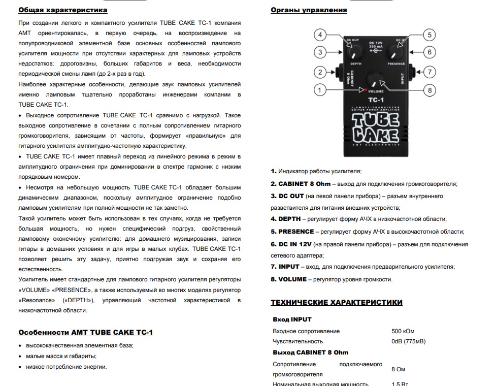

Ваш готовый усилитель ну он не совсем тот, который нужен для гитарного звука.
Для канала чистого звука в общем то пойдет...
Огорчу вас ...и покажу как вы ОШИБАЕТЕСЬ...
Во-первых, это усилитель не мой и он предназначен исключительно для гитаристов. smile_25
Во-вторых , этот усилок выпускается компанией ,которая в России занимается ИМЕННО ГИТАРНЫМ ЗВУКОМ.
AMT Electronics
Это российская компания ,занимающаяся разработкой и производством оборудования для гитаристов и басистов с 1987года.
Известна в Европе и за рубежом
Можете взглянуть эту компанию ...
А показанная схема относится к этому гитарному усилку...
Что касается недостатков ,то у такого дешёвого (за 4515руб. в продаже ) идеала быть не может, как и нет идеала на ваших германиевых усилках. ;)
ГТ806 в таком месте противопоказаны. Гореть будут. А обратный диод БЭ будет жрать мощность от драйвера.

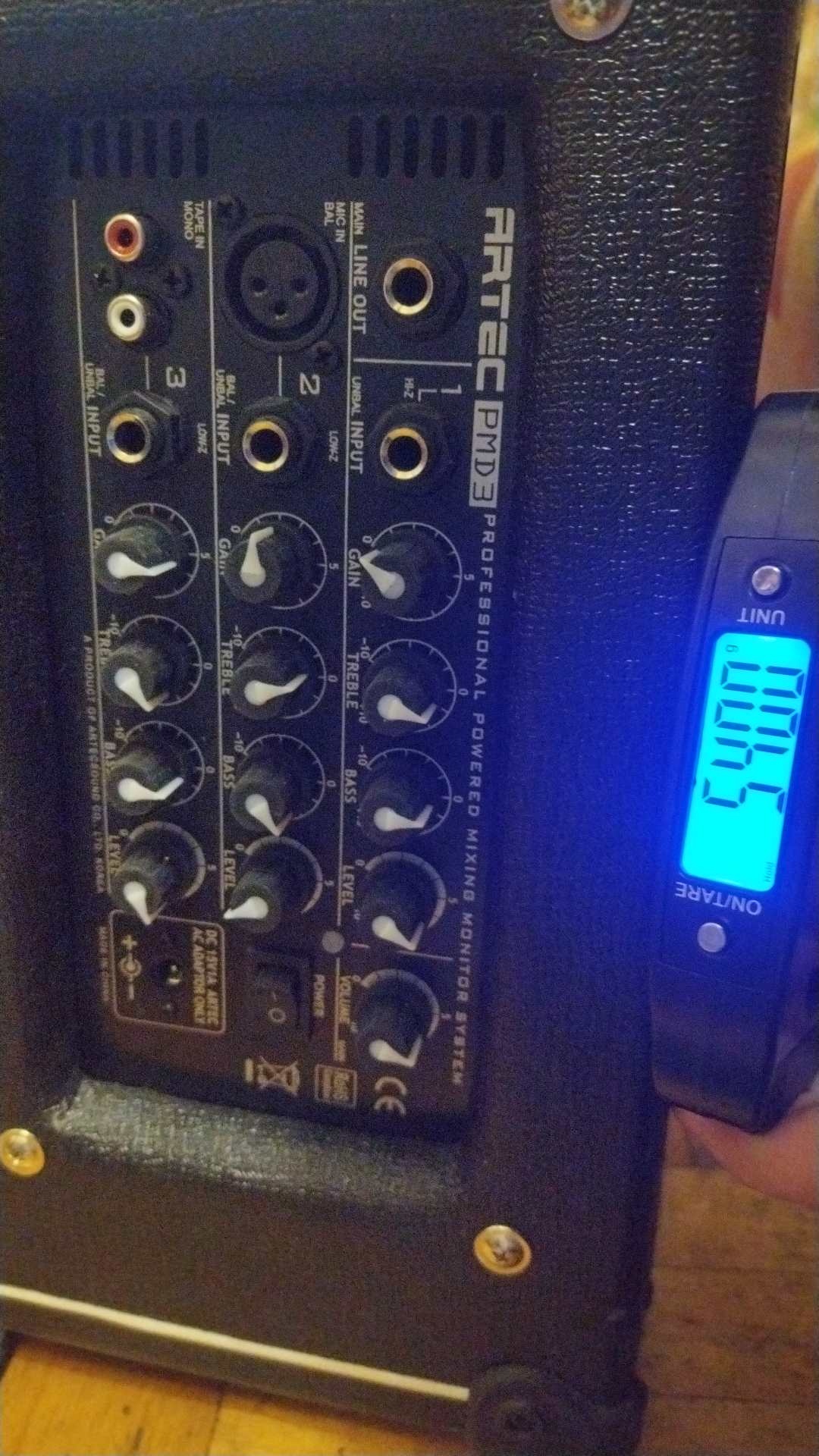

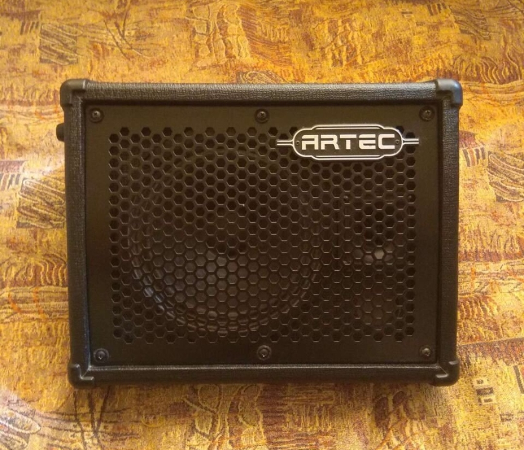

Я работаю вот на таком аппарате
Artec PMD3 э, динамик гитарный по низам слабоват, но мне больше не надо
В оконечнике какой-то 18 ватный д класс который работает только на восемь ом для любых хамбакерных гитар нужен делитель на входе там практически смд монтаж в преампах - делать делитель некому
Комбик удобный в работе, но процессор + d-class не то чтобы утомляет.
Просто такой сбалансированный рафинированный звук.
У него есть родной блок на 15 в, но я беру двенадцативольтовый.
В этом Заведении главное правило - выстроить громкость так, чтобы не мешать людям разговаривать и это очень сложный момент - без пищалки вообще ничего не получится.
То есть громкость такая невысокая и при этом надо более-менее вырулить все частоты.
Минусовки у меня не нормализованные
То есть разные по громкости.
Кинап меня всем устраивает кроме веса и того что это не является готовым продуктом во-первых радиаторы на п210 надо снимать они очень большие и тяжёлые
Всё смонтировано на алюминиевой крашеной раме рама выполняет функцию только рамы. Рама не токопроводящая.
Короче я со своим уровнем знаний не справляюсь

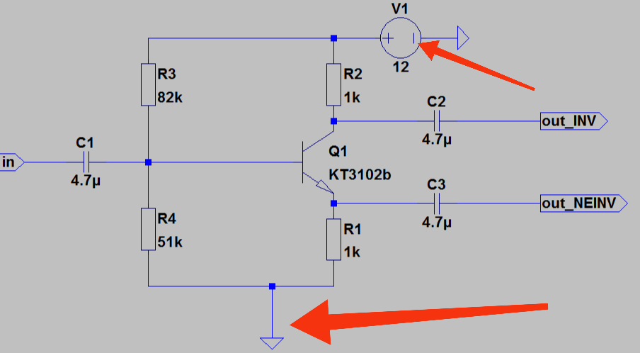

Создал отдельную тему, так все переехали сюда свои срачи устраивать,
Вот есть аккорд 201 стерео и Вега 101 стерео у аккорда номинал вроде 4 Вт
Мостовая схема для аккорда вполне же подойдёт? я вряд ли когда его включу громче чем на 7-10 Вт или в мостовой схеме нужно огромное охлаждение ВК?
мостовую схему можно попробовать. на крайний случай пару вентиляторов для обдува воткнуть.

Может только мне кто-нибудь на русский язык переведёт что куда втыкать на схеме, я эти треугольнички воспринимаю как операционники и ничего не понимаю
да просто правый канал к одному выходу инвертора левый к другому. динамик между выходами и не заземляется. чего там сложного то?
А нюансы питание куда подавать?

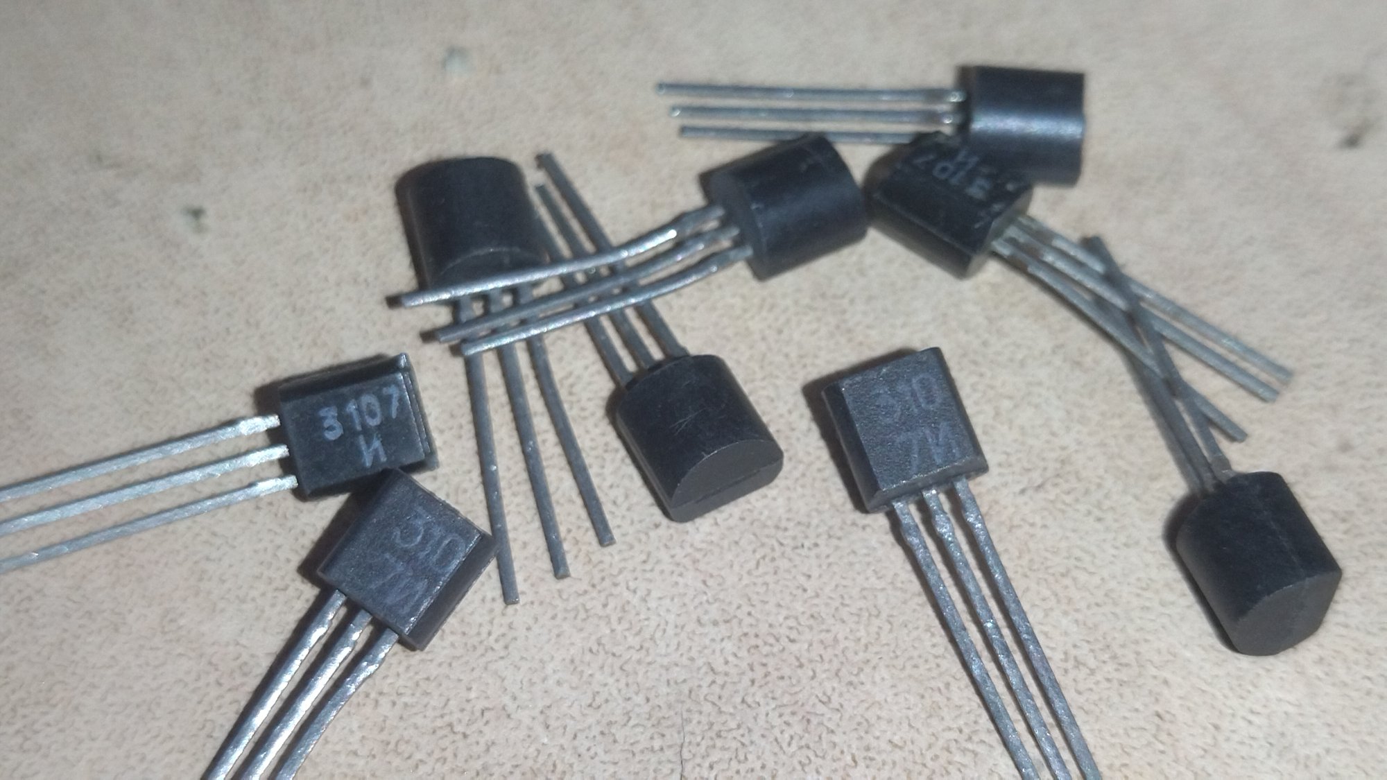

нюансы простые- схема инвертора на одном транзисторе,если взять pnp транзисте кт3107 или кт361 то питание можно перевернуть и питать оттуда же откуда усилки. правда ему надо стабилизированное иначе фонить будет

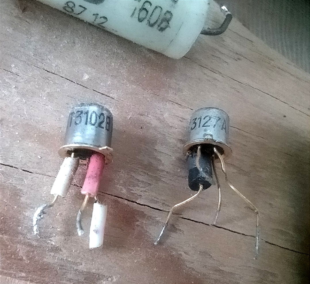

Вчера на огороде дербанил телевизор ещё от старого хозяина еврейского инженера который этот дом строил в телевизоре там был кт3102в и
17177522363718432668412397781157.jpg какой-то 3127А 1717752216552545802276042763629.jpg17177521711489007775814473583793.jpg17177523574276072877934955625386.jpg17177524304267786727984082096064.jpg четырёх ноги тоже с золотыми ногами и отличный радиаторIMG_20240607_133138.jpg

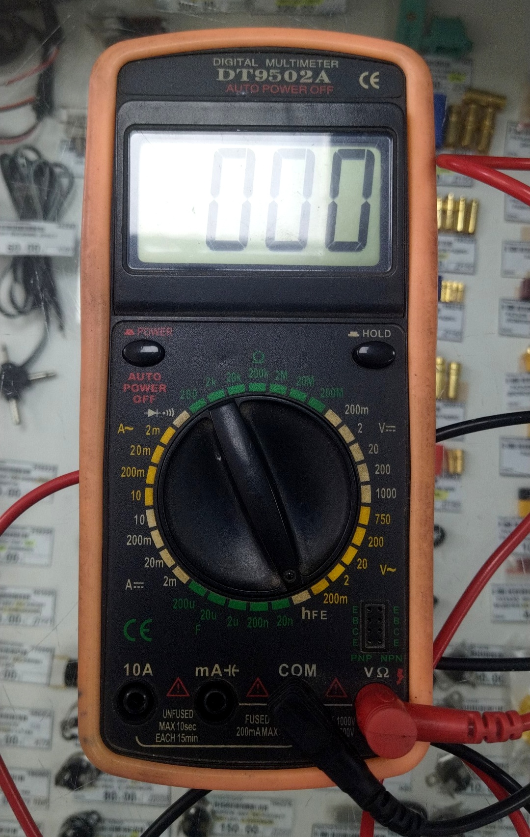

Купил девять штук pnp kt3107и
В тестере показывает 250-300 пару транзисторов вот такой у них
A-1
25 Июн 2020
1,108
117
31
А что сложного то? Как мост строится? Для того чтобы получить один канал моста нужно два усилителя, один входом на прямой выход инвертора другой на инверсный, динамик включается между выходами усилков. А вход фазоинвертора становится входом этой чудесной конструкции, внимательно, надо смотреть хватит ли выходникам тока- ибо он удваивается в нагрузке.
Мне вот тут ничего непонятно номиналы не написаны

Что это обозначает(показал красными стрелочками) и конденсаторы, что, все неполярные? а как подавать сигнал на вход? есть же сигнальный и земля
