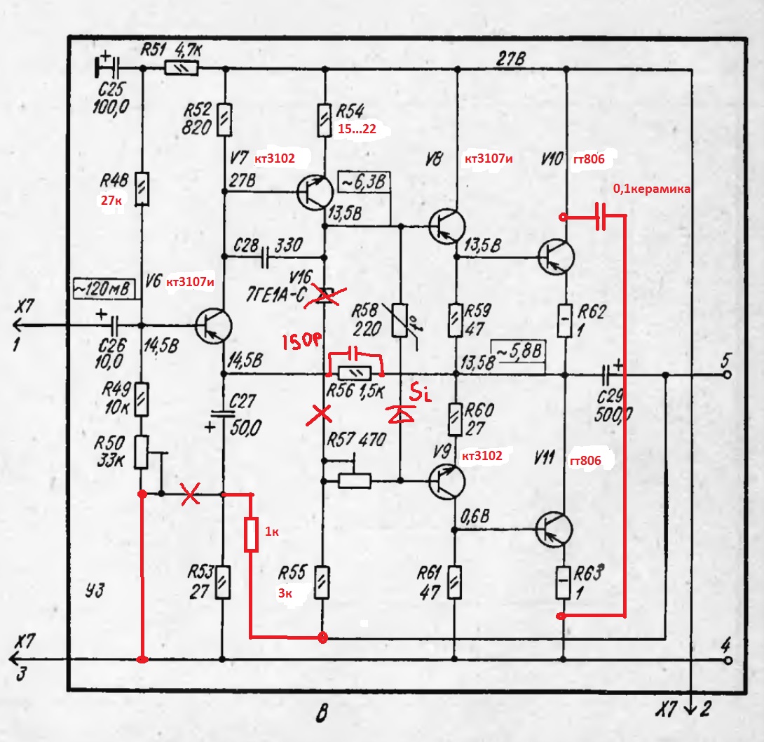

А-1 на хрена тебе этот головняк с мостом,возьми свою Астру ,поставь на нее гт806,чуть переделай схему как я нарисовал и получишь ты свои 10 вт при 28в питании там не так сложно переделать начни с этого потом еще немного улучшим

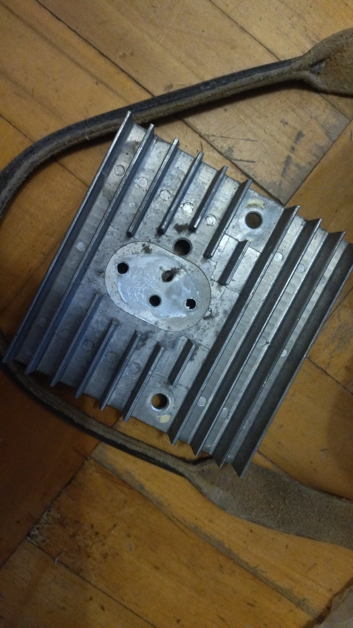

Откопала радиаторы на GT 701 начал демонтировать туда подходят gt806 они не демонтажные
Вся резьба залита краской
Откопал другой радиатор куда можно вкорячить gt806 но только один транзистор туда можно поставить
Это получается есть схема экономичный класс а повторитель на тройничке кт903 p605а гт806а

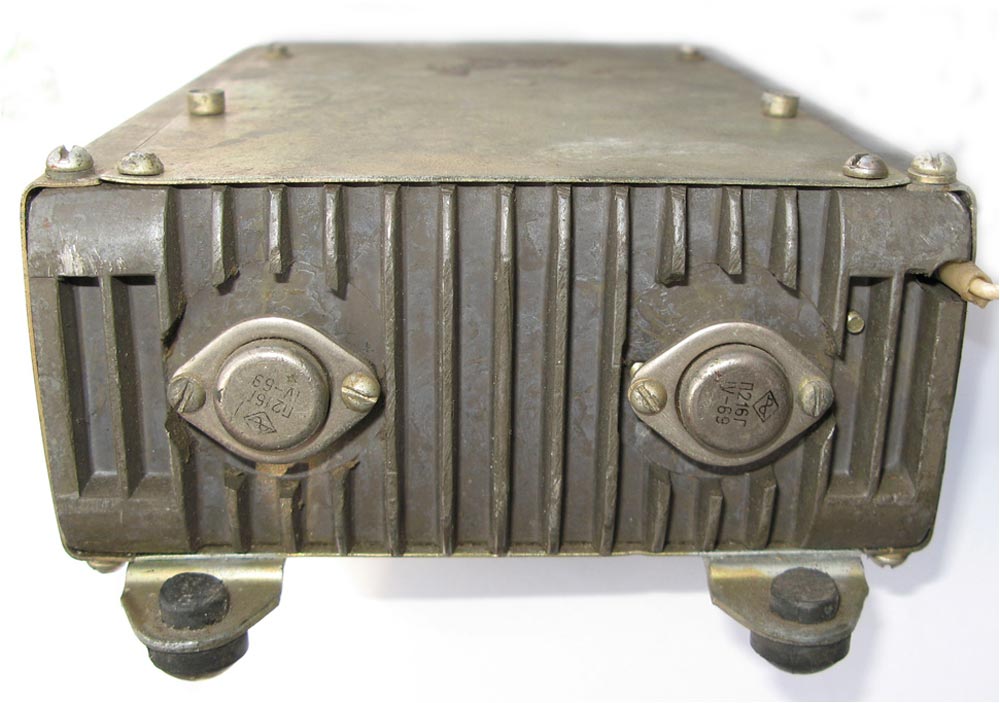

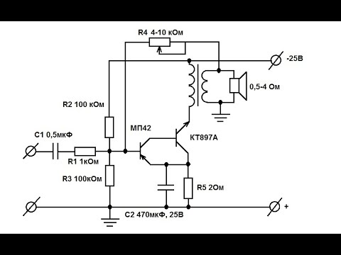

СГУ от троллейбуса/автобуса времен СССР будет хорошим решением.
10 Вт, трансформаторный выход на П217, вес не более 2х кг.
В свое время пару штук таких задарил знакомым музыкантам.
Осталось найти троллейбусный парк,где валяются ненужные СГУшки.... :)

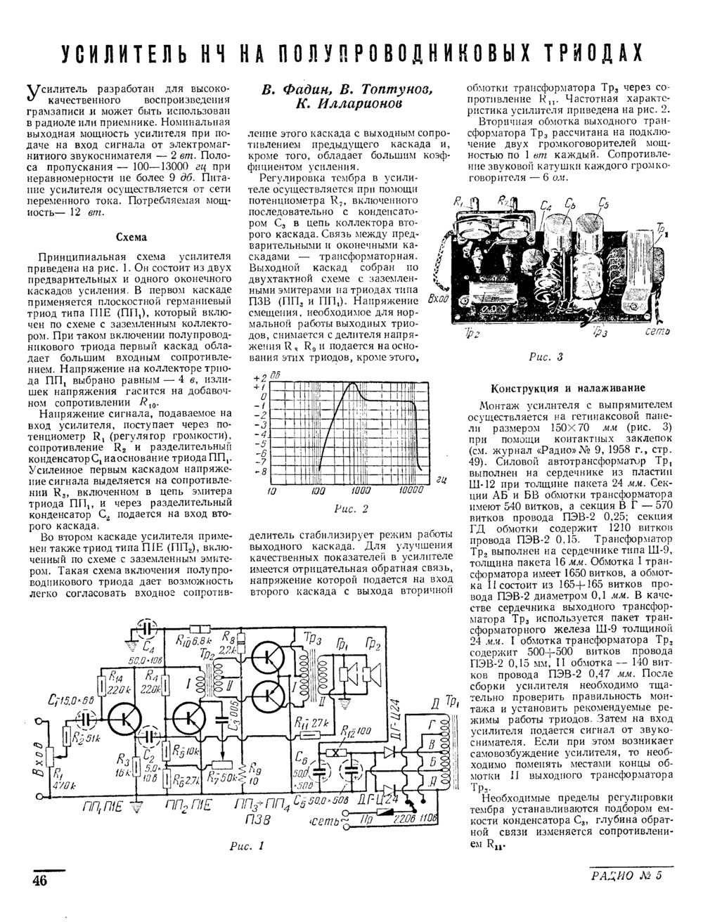

Щас, юан8 вам нарисует, крутейшая из крутейших

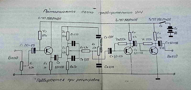

    480.5 KB · Просмотры: 158

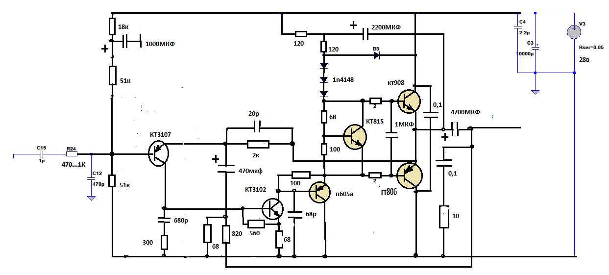

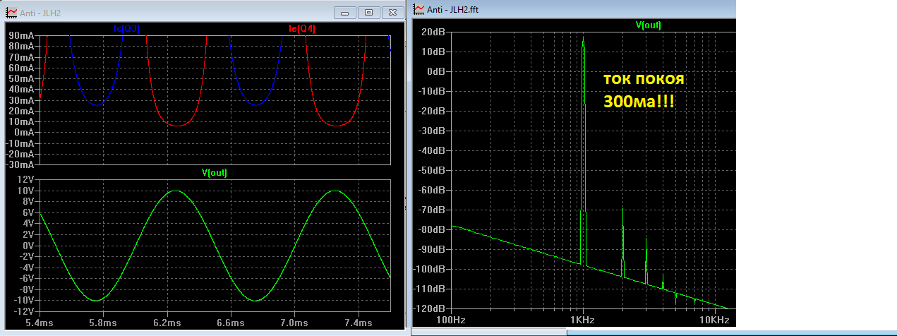

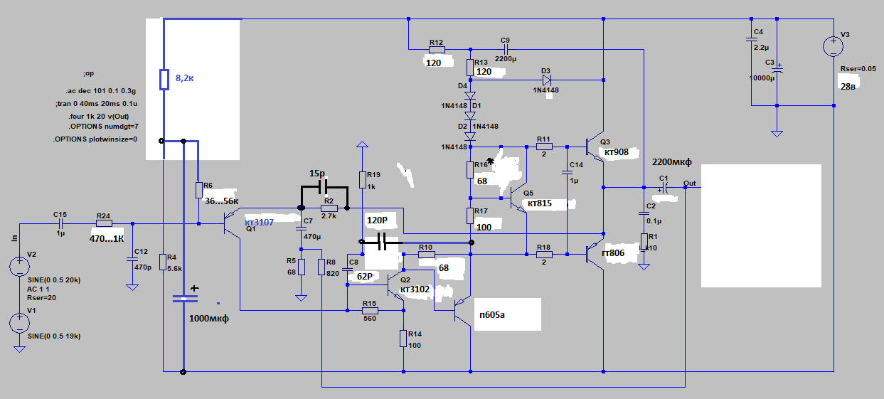

А-1 вот то что тебе нужно,комрад IDDQD разработал ,
схема супер! я немного подправил под твои детали
собирай детали и крепи на радиатор большой- кт 908 через прокладку,п605а с большой бэтой и гт806 не из пары без прокладки и кт 815 через прокладку ,когда все прикрепишь и соберешь детали сфоткай сверху ровно,а я нарисую что куда паять на выводы,только ровно со стороны выводов сверху
диоды 1N4148
R16 только не ищи там меньше надо подобрать чем 100ом
R17 бери 100ом
R12 R12 возьми 120,,,,,130ом тк у тебя питание 28в лучше 0,5....1вт мощностью
R8и R5 тоже 0,5,,,1вт
R10 =82,,,100ом
R6=39,,,,56к
R15=560,,,680
R14=68,,,100

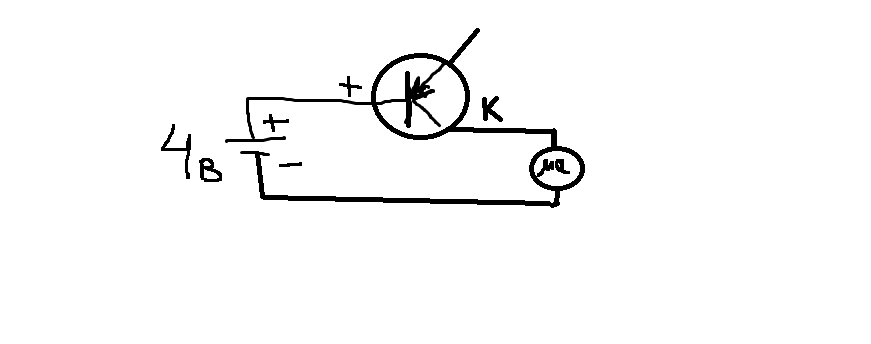

ВНИМАНИЕ
транзисторы гт806 и п 605а выбери с минимальным обратным током коллектора
мерить будешь так
    6.3 KB · Просмотры: 100
    42.1 KB · Просмотры: 119
    30.9 KB · Просмотры: 97
    32.7 KB · Просмотры: 87

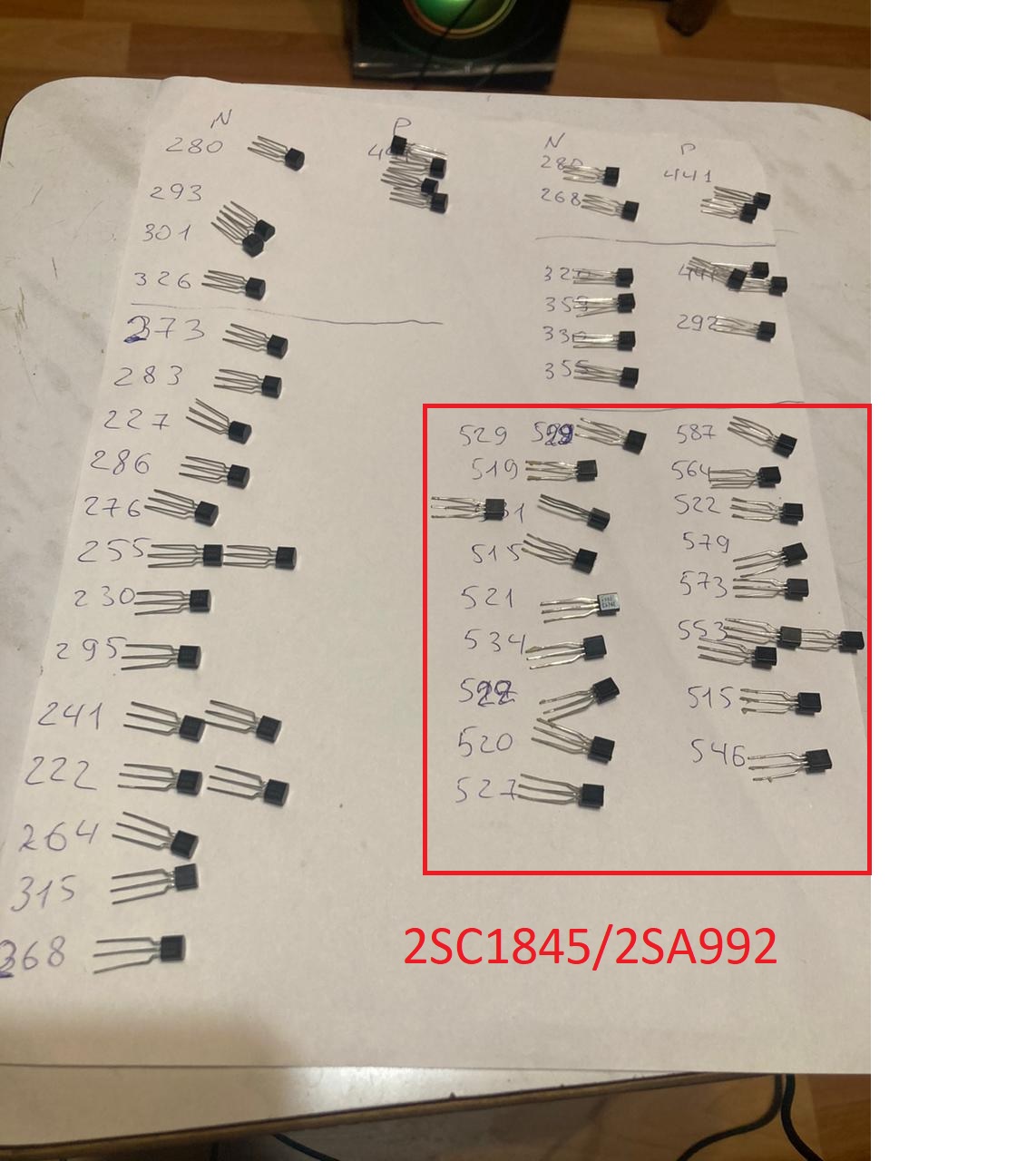

с рогатки только стрелять, МП все в детстве перестрелял, Пшки, вообще, бомбят отлично. Куда их ставить?
Статический коэффициент передачи тока (hfe): 50
Понимаю, с ведра выбирать, за кулёк семечек жмень, но покупать?
Лучше, подобное:
    203.1 KB · Просмотры: 103

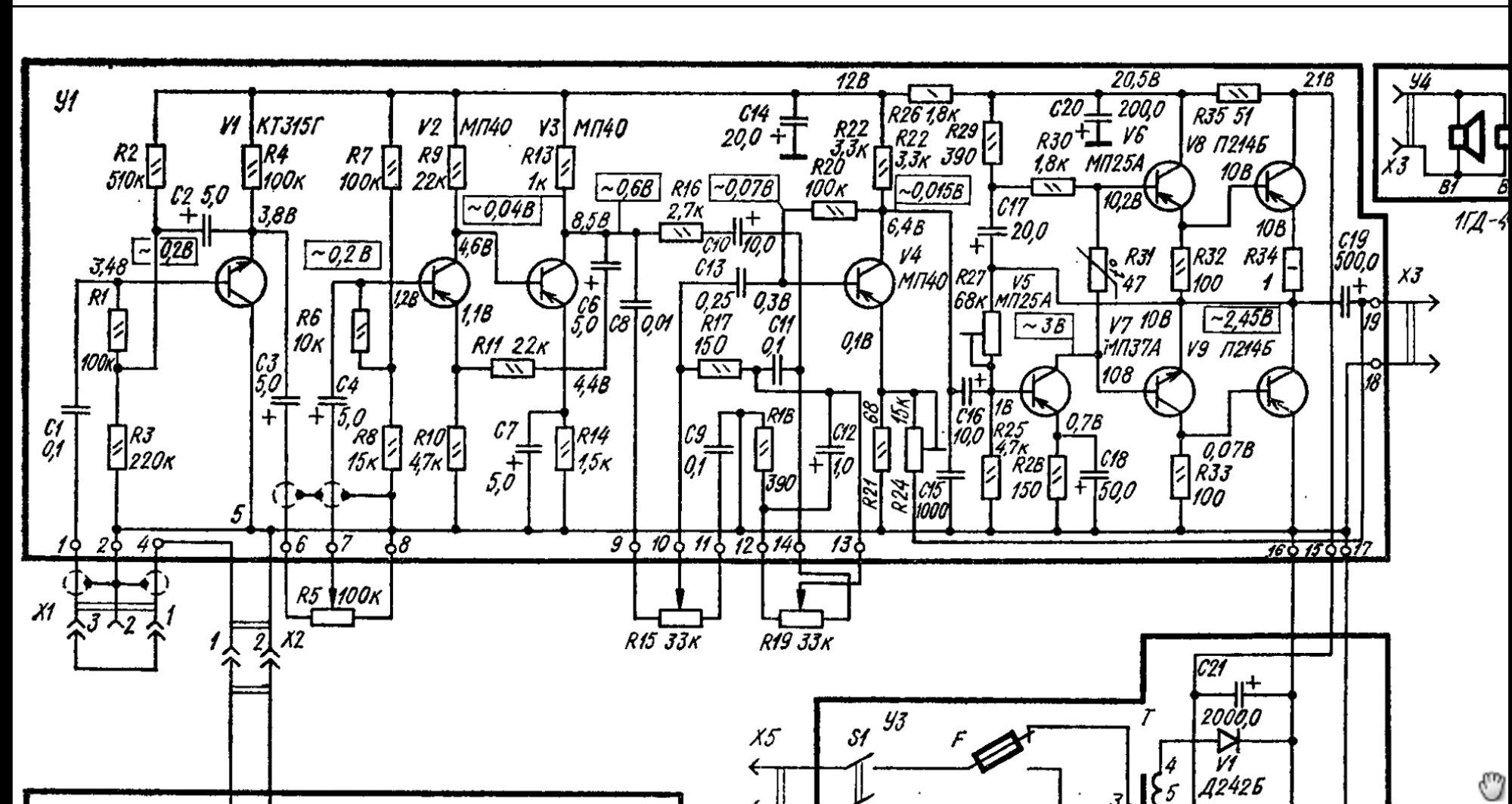

Сейчас подключил 12 вольт к усилителю концертный 304 пошёл дымок где-то пылью замкнуло перестал работать темброблок включил унч astra 207 унч без преампа звучит тише чем концертный 304 полтора Вт мощностью
Это я уже сравнивал на 27 вольтах на 27 в концертный 304 вместо 22 работает корректно
На максимальной громкости привычные искажения
A-1
25 Июн 2020
1,132
120
31
Вчера воткнул свой концертный 304 с погоревшим темброблоком в нормальный
Динамик vox 4 ома
Покрутил резистор подстроечный и музыка чисто поёт но темброблок выгорел все частоты на максимуме
Попробовал свой преамп воткнуть на вход естественно становится громче но там идут сплошные искажения как бы этот преамп теперь воткнуть чтобы у меня было два входа - основной вход усилителя для минусовок всё идёт чисто искажений нет
Я использовал вместо родных 22-х- 27вольт выходной каскад по разному греется один транзистор п213 до 26° другой до 31-32 есть резистор который балансирует это, но он не подстроечный
После того как сгорело что то в темброблоке
темброблок теперь работает, а ничего не регулируется но всегда идут все частоты на максимум где искать неисправность не знаю
Вопросы
1)куда подключить преамп
Он нужен для того чтобы включать гитару и минусовку в основной вход включать минусовку в преамп гитар
2)
По преампу - как сделать делитель на входе идёт перегруз по входу слишком мощный сигнал с процессор
3) где искать неисправности по темброблоку
4)r27 как балансировать ВК и надо ли??

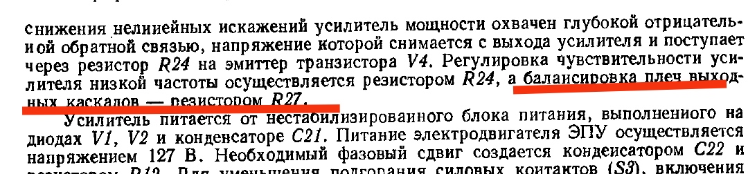

Резистором R27 устанавливается напряжение на коллекторе транзистора V9 в половину от напряжения на коллекторе транзистора V8 (половина питания)

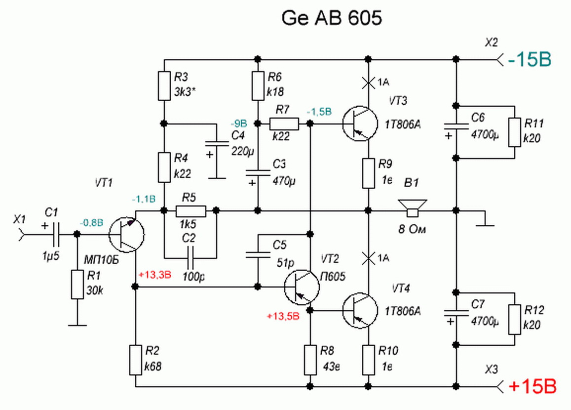

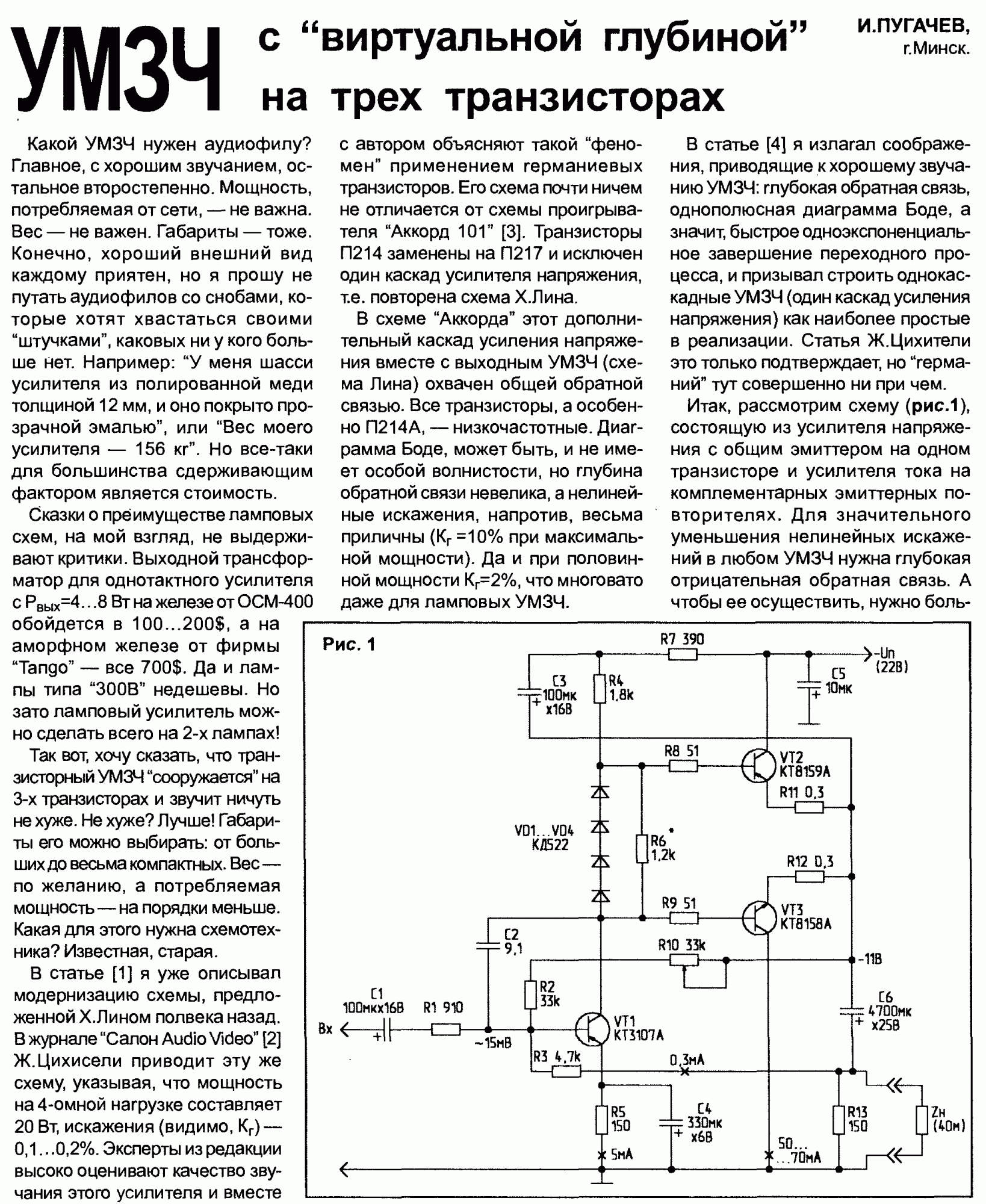

Полностью германиевый. Нужно двуполярное питание. Uвых.=7в, колонка 8 Ом. Не 10...12Вт, конечно, ну хоть как вариант.
    119 KB · Просмотры: 75
28,311
13,622
жизнь показала, что германий на входе- зло. Дальше его заменил кремний и часть проблем ушла. К тому же схема жрет ток как сивый мерин. кому такое понравится.
Согласен. Сам когда-то наелся германия на выходе. Ну если уж камрад захотел...

в классе А у германия нет преимуществ над кремнием,одни недостатки,он хорош именно в двухтактных АВ выходных каскадах тк имеет меньше искажений ступенька
