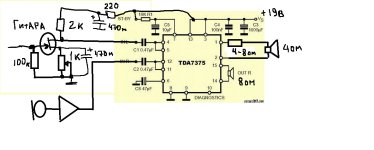

у тебя сейчас есть д-класс? спаяй на полевике пред что я выше нарисовал поставь перед д- классом и послушай резистором будешь крутить и слушать звук будет окрас менять,тебе понравится
джифет вроде у тебя были
КОРОЧЕ!
бери Астру и неси к друзьям пусть сделают ТАК
переделка не сложная поменять транзисторы купишь по 5р 3107\3102 и гт806 на выход у тебя есть
добавить два диода и немного поменять номиналы резисторов,если нет диода шоттки можно вч германий поставить п416,гт308 или д310
R49 увеличить до 18,,,20к не исправил или R51 оставить 4,7к
иначе половина питания на выходе не выставится
главное выход на германии в предвариловке он только все портит тем более тут все под оос если есть резисторы 0,33...0,47ом то можно и в эмиттер нижнего гт806 поставить,я переставил просто нижний 1ом вверх впараллель так лучше если нет других
если есть резисторы 2...3ом можно в базы гт806 врезать или если есть провод манганиновый или константановый 0,3,,,0.5мм из него сделать провода с платы на базы,только одинаковой длины сделать
и как без оос ступеньку бороть только эконом А или параллельник
еще вариант из туриста сделать трансформаторный но ты наверное не сможешь
вот чем еще тда7377 хороша-там два моста по 18вт на 8ом или 2 по 30 вт на 4ом поэтому можно сделать от микрофона через один мост а гитару через каскад на джифете с регулировкой смещения и на выходе суммировать все это на динамик через резисторы 1,,,3 ом голос будет обычный с малыми искажениями а гитара со второй гармошкой вобщем я рекомендую так сделать главное все просто и компактно будет
А-1 я тебе в 42 посте системку нарисовал ,проще некуда,будешь доволен,если не хочешь два динамика я нарисую как запараллелить каналы правильно и смиксовать перед тда,но с двумя динамиками лучше,на голос возьми 8ом а на гитару 4ом через мощный резистор 4,,,8ом
и не слушай этих умников,ничего дельного не предложат кроме срача
полевик кп303е,кп302,кп307 пойдет, спектр переменником менять будешь
печатку можно не делать а спаять навесом вот так
радиатора с пачку сигарет достаточно

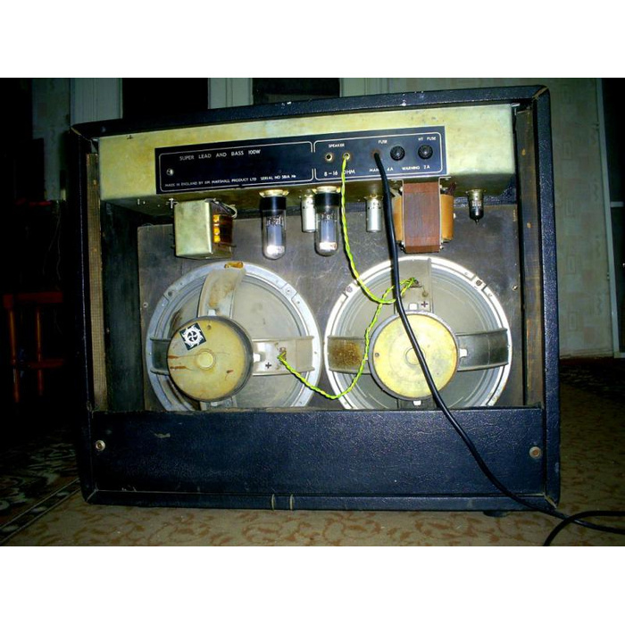

Конец 70-х, 80-е годы в Свердловске, а теперь известный Александр Новиков, активно участвовал в испытаниях усилка на тетродах 6п3с, а я и ремонтировал такой

По мотивам Оранж

Это усилитель на германии?
Очень интересный.
Лучевые тетроды лучше германия. Если германий это просто дерьмовый вариант кремния то лучевые тетроды- улучшенный вариант ламп накаливания на 100 ватт и угольных триодов.

каскад на джифете с плавной регулировкой смещения и резистор последовательно с динамиком на выходе тда7377 все решают причем в габаритах пачки сигарет плюс ибп
деталей с гулькин нос,выходных электролитов нет,два независимых канала по 18вт на 8ом,причем под микрофон без искажений
про пачку сигарет ты конечно опять гонишь, нужно или активное охлаждение или пассивный радиатор который мал- не будет.
а вообще интересно, ты другие какие нибудь микросхемы знаешь, или опять в чиде неликвиды завалялись и их скинуть надо? так то можно и 2030 , ун19 или 1845 взять эффект будет тот же, для ресторана с алкашами - пойдёт.
что до джифета, обычный кт315 с заземлённым эмиттером тебе если надо столько гармоник насыпет- заслушаешься, пальчики оближешь прям.
ты в автомагнитолах радиатор видел,это тебе не рассыпуха там в одном кристалле все и очень хорошая термостабилизация,микре 200см с головой при такой мощности

Не видел и не интересуюсь. 36 ватт судя по ДШ мелкий
а зачем ему 36 вт рассеивать кпд ав 78% значит рассеивать надо примерно 11 вт это синус а пик фактор музыки учесть то и 5вт не наберется это в А классе все наоборот в паузе больше всего потребляет
