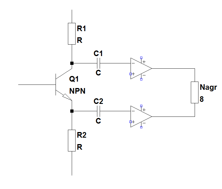

Держи, сочинил прям устал. Вх напряжение лучше выше 1 вольта не делать- искажения подпрыгнут.
Для простого моста- достаточно, и да, вх сопротивление следующих каскадов ниже 30кОм лучше ненадо.
Взадницу ваши трансформаторы если их один транзистор не напрягаясь заменяет.

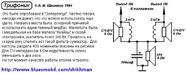

да не инвертор а сама идея аккорды мостом соединять,на олх в 21году покупал но не для этого
Я чёт так и не понял правда что за аккорд такой. Может "Концертный-304"? У меня такая штука в школьные годы была, вертушку мы с отцом выкинули, а усилок использовался для проверки разных схем приёмников. И слушанья. Ну такое. В смысле порнуха? Да обычный линовский усилок. Звук как из ведра, всё как положено. Не могу сказать что испытываю к нему ностальгию.
Как ни странно схема на схему Леадера здорово похожа. Вот уж не ожидал тут её встретить)

А что сложного то? Как мост строится? Для того чтобы получить один канал моста нужно два усилителя, один входом на прямой выход инвертора другой на инверсный, динамик включается между выходами усилков. А вход фазоинвертора становится входом этой чудесной конструкции, внимательно, надо смотреть хватит ли выходникам тока- ибо он удваивается в нагрузке.
А мне говорили что не удваивается а учетверяется

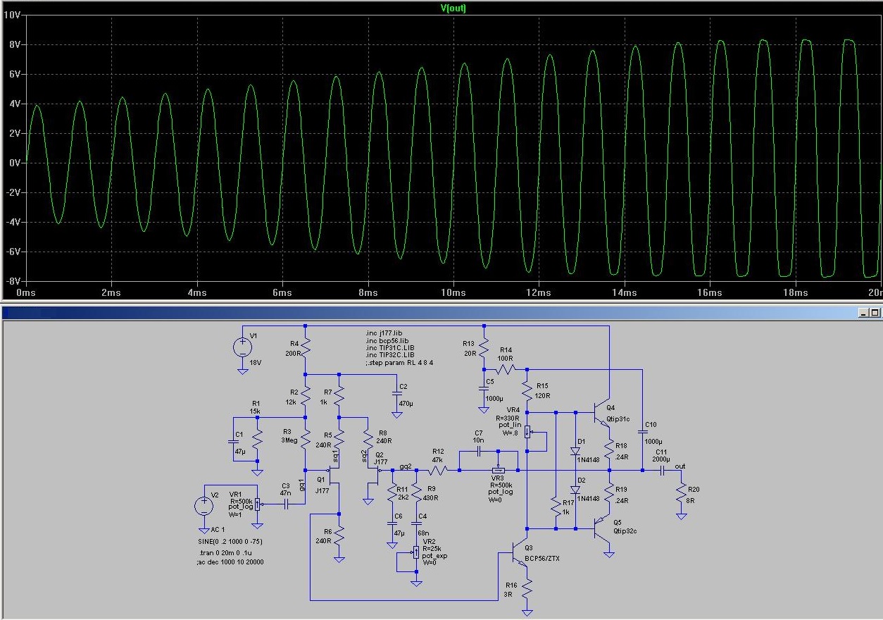

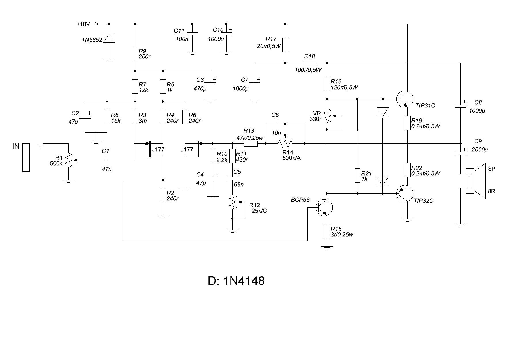

Вот такой выходной каскад. Транзисторы по схеме ОЭ. Выходное сопротивление примерно 10 Ом. Мощность порядка 10 Вт, входная мощность около ватта. И весь набор бонусов для гитарного усиления. Собирается проводным монтажем. Транзисторы допустимо использовать П210, П213-217, ГТ701. Всякие ГТ806, 813 и им подобные не рекомендуется, будет высокая склонность к отказам.

да ну,а мы не знали,я еще месяц назад кучу подобных схем выкладывал,только кто это делать будет?
и хде термостабилизация,дирехтор?хоть бы термики или диодики поставил
вот как раз где дымок и пойдет,да и ОЭ без оос бяка,тда мостовая с резистором 10ом на выходе и джифетом исказителем на пять голов лучше

Где? Я от тебя подобных схем не видел. Только худы всякие с классами А.
Я это дело как пример выложил. Заинтересуется, термостабилизацию добавлю. А не заинтересуется - сам себе злобный буратина.

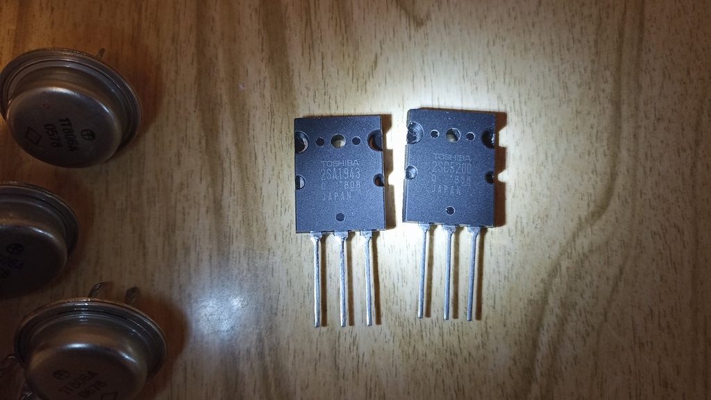

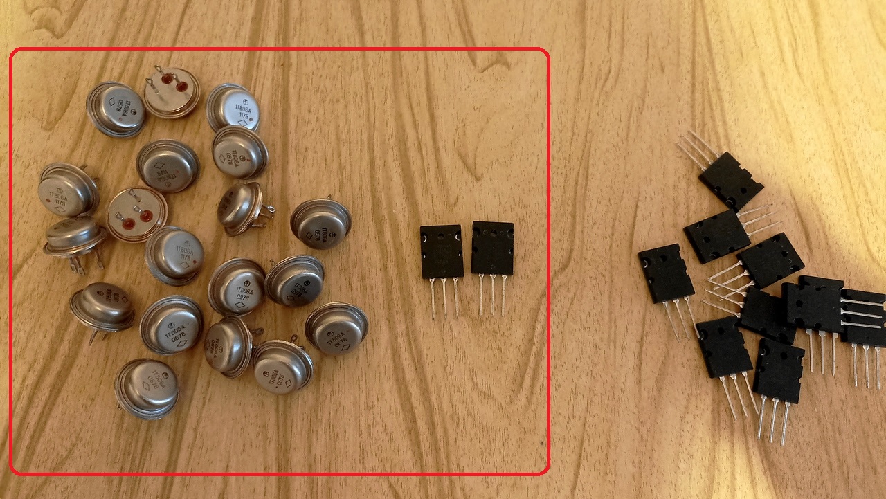

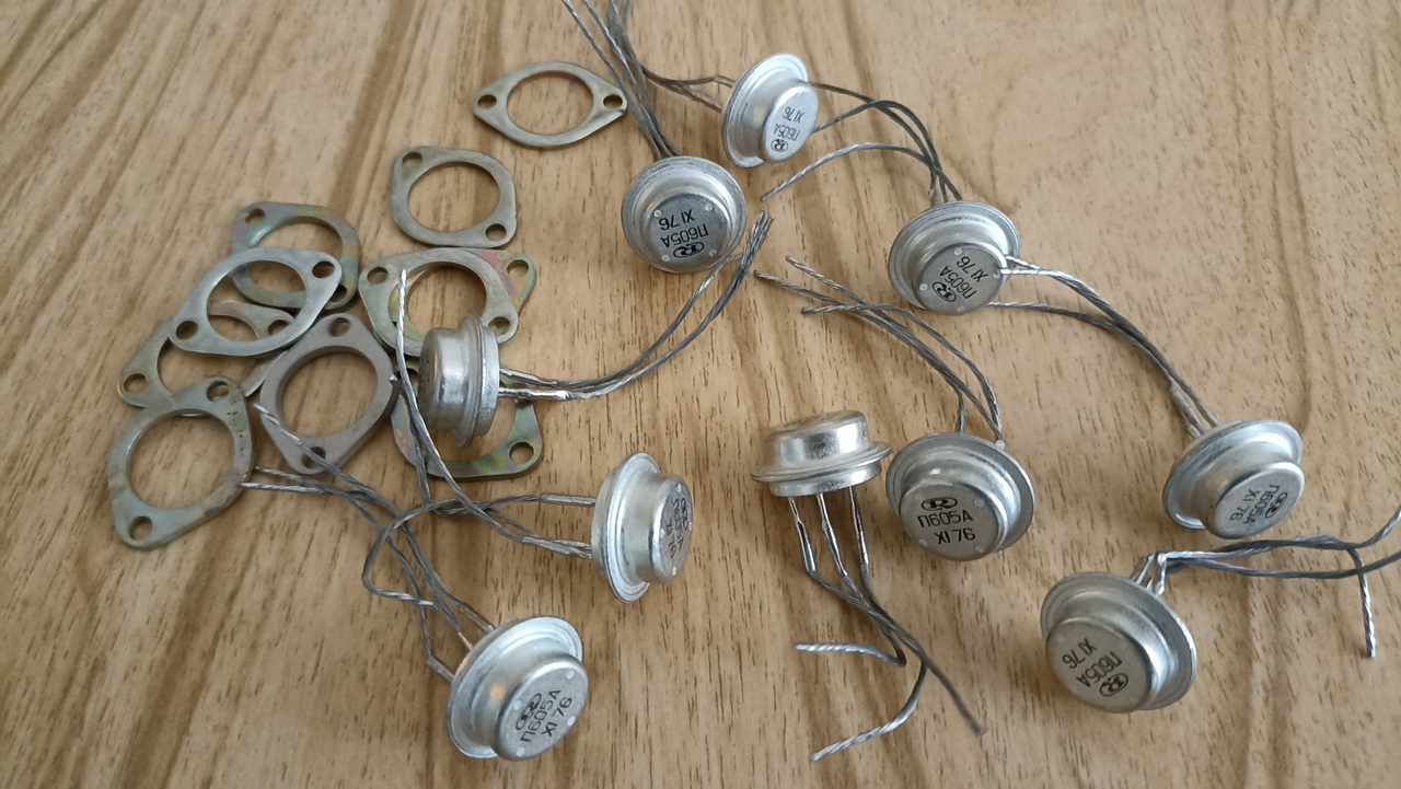

Я ведь тоже кроме германиевых ,применяю и кремниевые...купил недавно ...но вот только 20шт. 1T806 мне обошлись по цене как пара 5200+1943 или 10шт. П605 как один 5200 или 1943.
А тут в схеме с 5-тью транзисторами ( JFet-ы с кремниевыми транзисторами) ,транзисторы стоят почти копейки 15-20руб за штуку и уже готовый гитарный усилитель с нужными регуляторами для гитары.

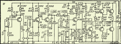

в туристе три транзистора всего ,где много деталей????
    628.5 KB · Просмотры: 42
    581.5 KB · Просмотры: 49
как будто других кремниевых выходников не существует.
2sd1047/2sb817, кт8101/8102, и знаменитые кт818/819(эти вообще есть у всех). это так, на вскидку.
а дешевизна германия имеет оборотную сторону- пар днём с огнём не сыщешь, а те что найдёшь будут уже дороже тех же 5200/1943, слабее, линейность так себе и надёжность прямо скажем слабоватая.

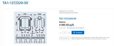

И два трансформатора.
так это надо из самого турыста усилок выпиливать ножовкой, там трансформаторы уже есть.

Ваш готовый усилитель ну он не совсем тот, который нужен для гитарного звука. Нужно повышенное выходное сопротивление и круглый клип. У вас же типичный ООСный усилитель с низким Rвых и довольно жестким клипом. Для канала чистого звука в общем то пойдет, для тяжелых стилей непригоден.
Покупать ГТ806 по цене как за пару 5200 1943 это просто выброшенные деньги. П605 я вам могу бесплатно отправить, только доставку оплатите. Много, более 200 шт.
