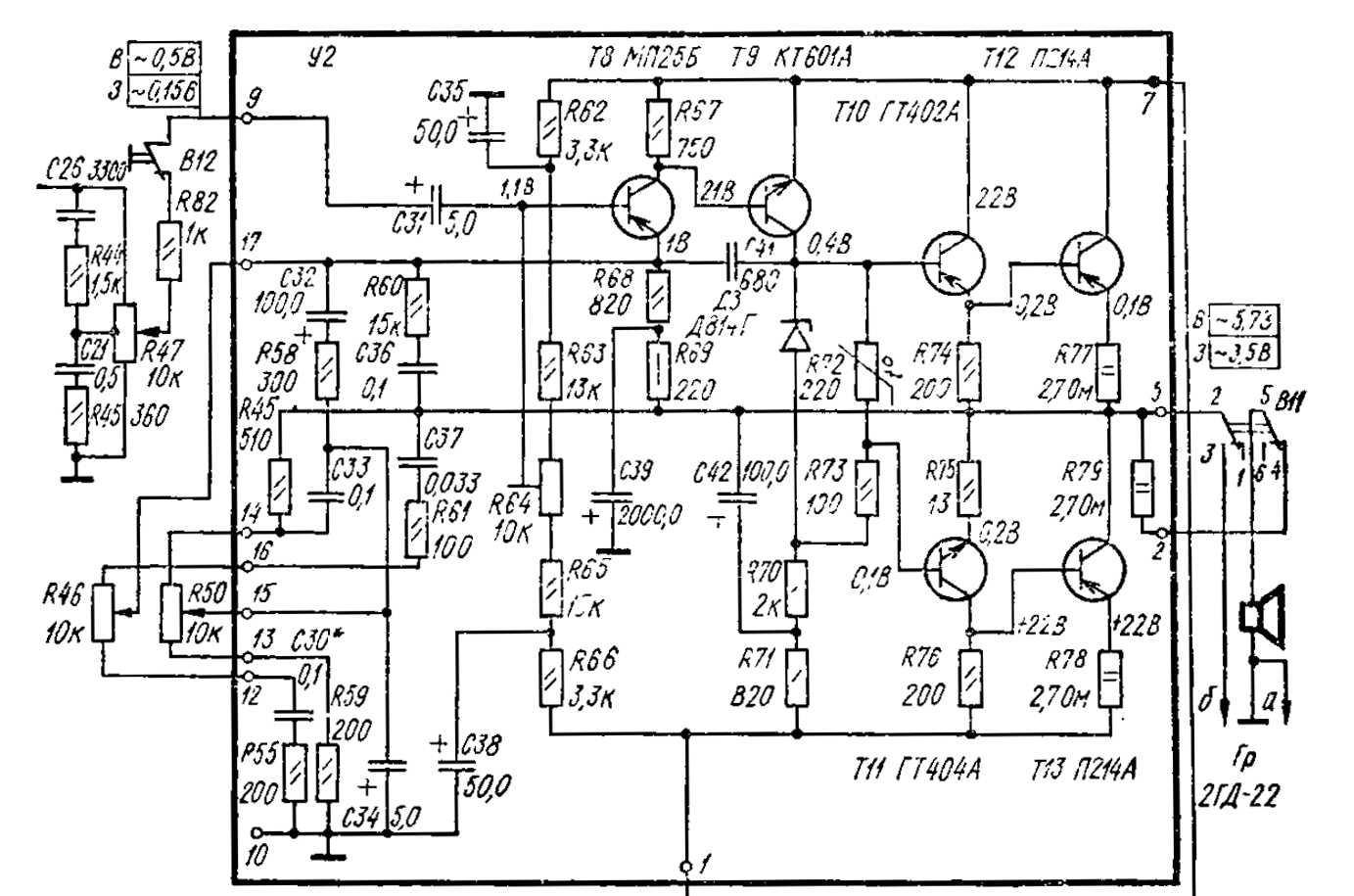

"Юпитер-201", если не ошибаюсь? Именно его мне слышать не доводилось, а вот следующий - "Юпитер-202" на ВЧ был просто ужасен. Слушать после него "Маяк-203", к примеру, было просто бальзамом на уши. На встроенном же УМ.
Правда, в 202-м на выходе стояли П217, если мне не изменяет память. У них было одно большое достоинство: они не сгорали в той схеме никогда (!!!). Что угодно: МПшки в драйвере, эмиттерные резисторы по 1 Ом, - но случаев выгорания П217 не помню там ни одного. Правда, на этом их достоинства и заканчивались.

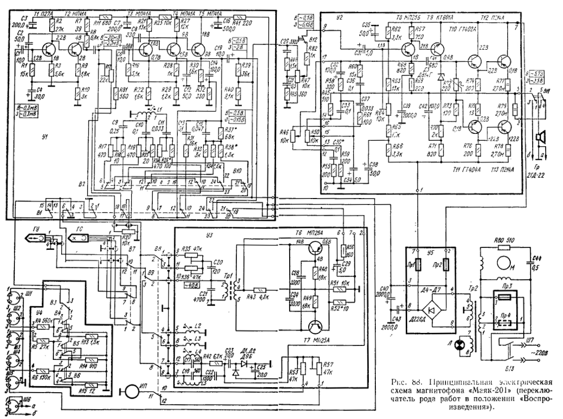

Это Маяк-201, в колхозе на первом курсе был, 1974г, Бэнд он зе Ран Маккартни...
Band On The Run forever! Long live Paul! (y):)
Покорнейше прошу меня извинить, но "Маяк" чуть отличался, хотя и очень похож. А это именно "Юпитер", и именно 201.
Хотя первоисточник там явно был один и тот же.

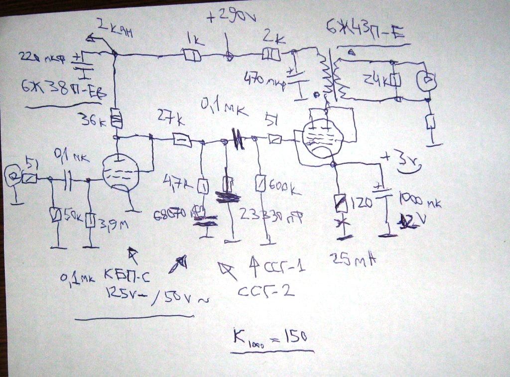

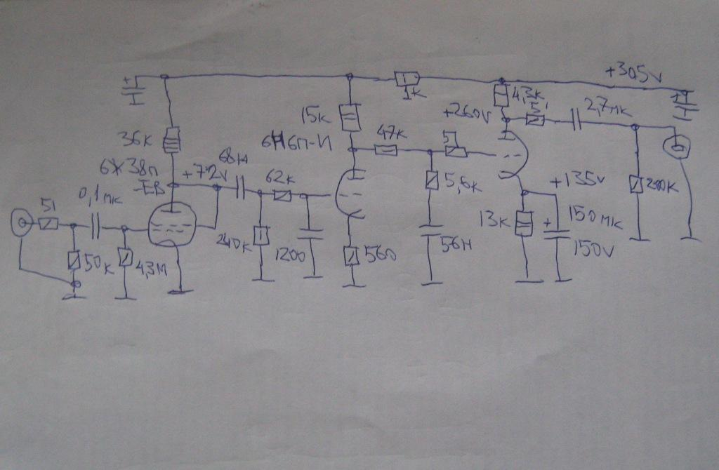

Кстати... За неимением 6Н28Б - 6С51Н подойдут? Просто знаю, где их можно взять в потребном количестве.
6C51H отменно звучащие лампы для корректора. Как замена 6н28-х , не скажу, что напрямую, но схема на этих триодах есть, разработана и отслушана, автор схемы профессор Гурский из Минска.
Найти её сейчас не получилось, архив большой слишком. Получится- выложу.
Олег, 6с51н можно как и 6ж38п, смещение за счет протекания сеточных токов на 2,7-5,1 МОм, в аноде 20-36 ком. 6с51н в поролон амортизировать, и груз прицепить, и будет тихо.

Спасибо! Правда, что-то не нравится мне этот способ подачи смещения. Так же, как и у транзисторов током базы (мегаомным резистором на + питания). Вот как-то внутреннее неприятие вызывает, как моветон. Ну, это такое - сугубо личное мнение, спорить и навязывать его не буду.

В схеме АБ1 - такой способ смещения очень даже себе годный. Базу в землю, ток смещения вдуваем в эмиттер, туда же ООС.
В том-то и дело, что в эмиттер. При этом ток коллектора абсолютно предсказуем и предопределен, с точностью до альфа. А вот если ток вдувать одиночным резистором в базу в схеме с ОЭ, как это делалось на заре транзисторной техники...
Посмотрите схемы магнитофонов Айдас, Дайна, Комета...
Спасибо, посмотрел. Честно говоря, не в восторге. Наверное, в реальной жизни это работало для 6С62Н. Но вот как-то аморфно и неубедительно оно там все. Для "Айдас-9М" резистор 5,1 МОм и бумажный конденсатор 0,047 мкФ. Тогда как для "Дайны" там всего лишь 1 МОм, и при этом электролит на 2 мкФ. Вот как-то не люблю я такие схемы, когда нельзя наверняка сказать, хотя бы с точностью до 10%, какой там будет ток анода. И соответственно, напряжение на этом самом аноде. Про потенциал сетки при этом говорить не буду, поскольку сам по себе, в отрыве от анодного тока, он представляет, в бОльшей степени, чисто академический интерес.
Опять же, сигнал с ГВ в магнитофоне примерно на порядок меньше, чем сигнал с головки звукоснимателя, особенно на ВЧ. Соответственно, и нелинейность такого каскада проявится в бОльшей степени. Это я к вопросу об отсутствии местной ООС в каскаде. (Опять же, это чисто субъективное мнение. Просто излагаю, чем именно мне не нравится такая схемотехника).
У Саши Бокарёва была такая схема на 6с51н для корр-ра, с 4,7-5,1 МОм в старом моём компе, оно всё с компом накрылось... И схемы профессора Гурского.
ПС: схема, если разобраться, имеет много преимуществ...
Да я ж не спорю. Так, чисто личное впечатление. Возможно, вся моя проблема в том, что я сильно испорчен ОУ и Хоровицем с Хиллом. Отсюда и привычки соответствующие, вкупе с предубеждениями. Что хорошая схема должна просчитываться в уме или на коленке, но с достаточной точностью. И сразу работать правильно, в четко и ясно предопределенном режиме, без подбора компонентов. А на самом деле надо быть проще, и не заморачиваться из-за таких мелочей, быть может.
Как учит нас товарищ Никита Трошкин, смещение сетки с помощью резистора в ней не выше 0,6-0,8 Вольта. Можете убедиться лично, дав смещение с помощью резистора, измерив анодное, а потом дать в сетку 0,6в от диода с током через него. Если закоротить сетку, анодное просядет до какого-то уровня, исходного. Могучее преимущество такого решения- нулевой фон первого каскада от переменного тока накала. Схема упрощается в разы.
И при одном и том же токе сетки оно будет отличаться в 5 раз у "Айдаса" и "Дайны". Хотя у последней, судя по всему, его просто можно считать нулевым.
Фон не проблема, в таких каскадах накал все равно лучше питать постоянкой.
Ясно, что вы без понятия по теме. Что 1 М, что 5М, сеточное смещение останется в пределах 0,6-0,8 вольт. Хехе.
Вам схему моей Ноты-М нарисовать?
Тогда ток сетки меняется в 5 раз, что ли? Или закон Ома не работает для данной цепи? За счет чего тогда получается падение напряжения на сеточном резисторе, если не от протекания через него тока сетки? А если сеточный резистор уменьшить до нуля, тогда что получится? Я действительно без понятия в этом случае.
Или я просто не понял Вашу мысль, что смещение на сетке не величиной более 0,6 ... 0,8 В не окажет существенного влияния на ток анода? Но это тоже не совсем так, особенно для ламп с высокой крутизной.
Сеточный резистор =0 даст смещение , равное 0. Смотрите ВАХи на пересечении с Uc=0 .
Разные резисторы сеточного смещения- они под разные лампы, с разным током сетки. У кого больше. у кого меньше. у кого- караул. Нельзя, только автоматическое.
