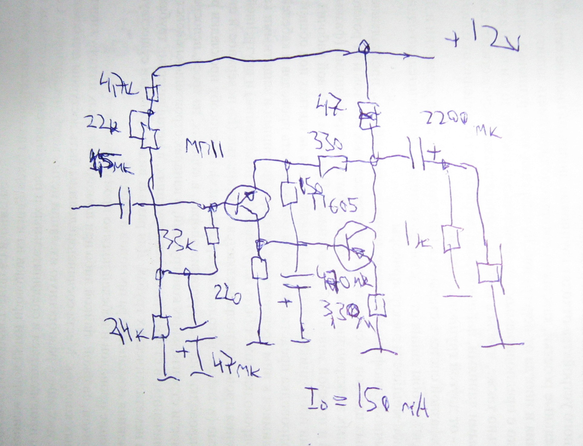

ТЛФ для 50 Ом и выше, класс А, вроде ничего не забыл.
Сначало был диф. каскад и п605, потом еще упростил

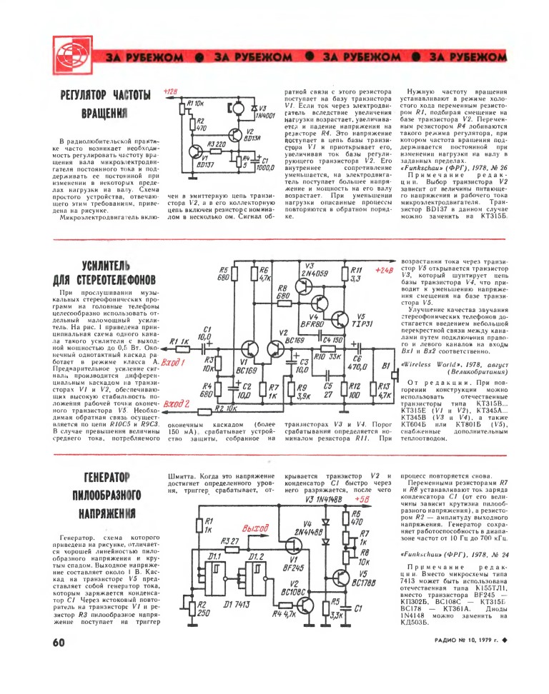

За основу взял эту
    222 KB · Просмотры: 782
Помню такую. Кажется, была у Терещука в справочнике.

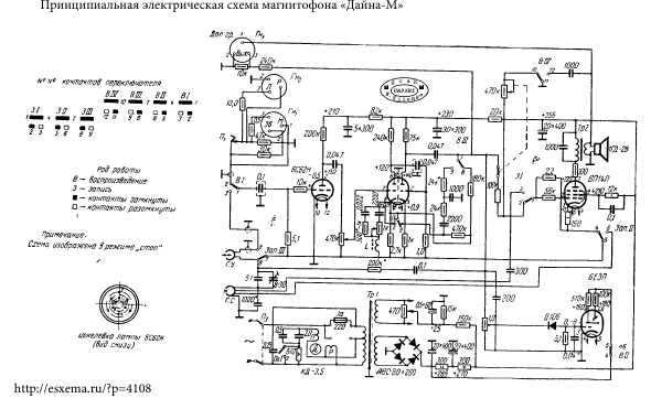

И еще одна "Дайна". Вроде бы, та же самая. А номинал сеточного резистора отличается в 5 раз. Именно это и вызвало вопросы.

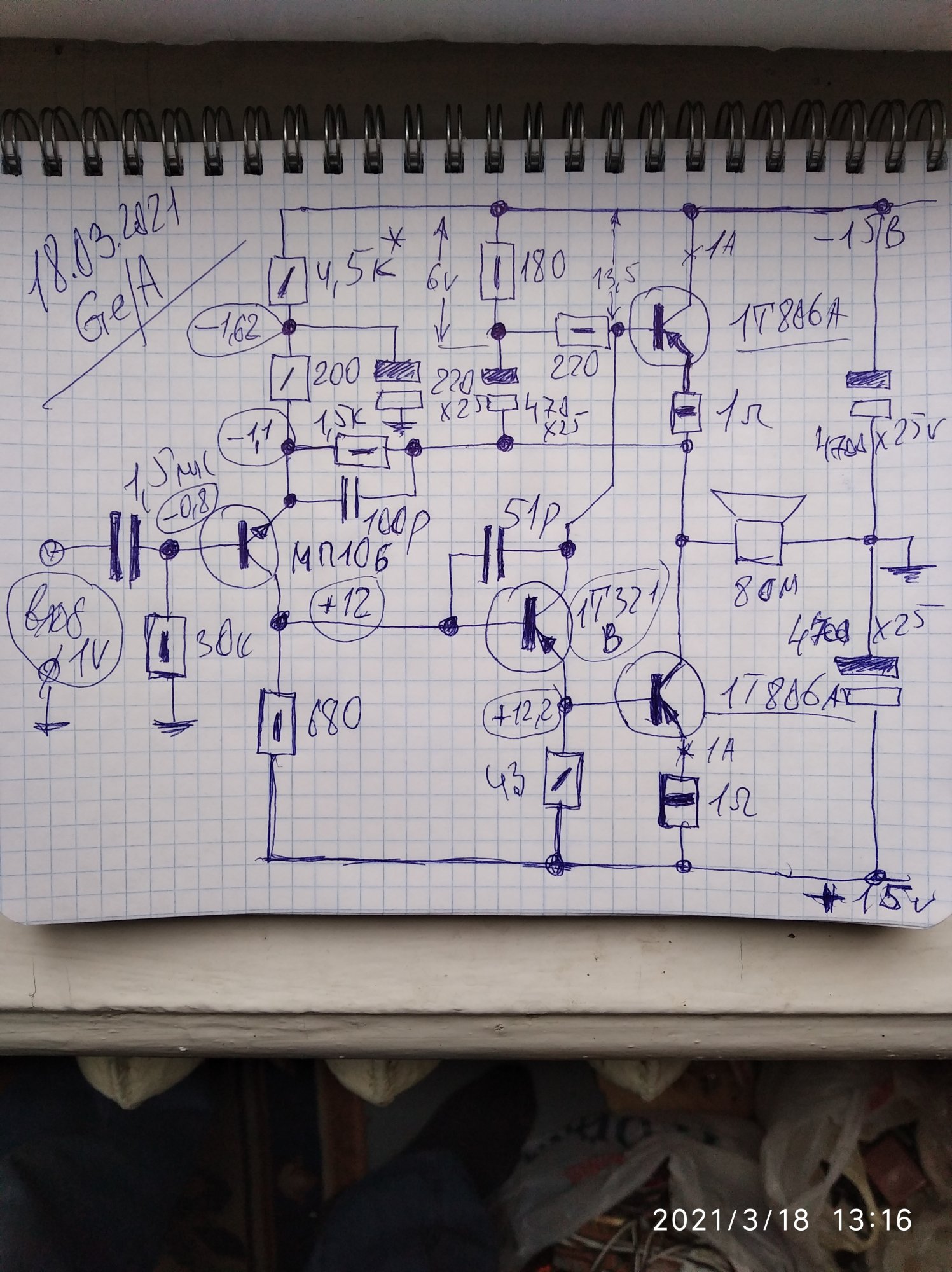

Впаял 311Б. Фон при включении, режим съехал , нет нуля на выходе. Ничего не дымит. Выпаял, впаял обратно МП10б. Тишина и благодать, чистейший звук.

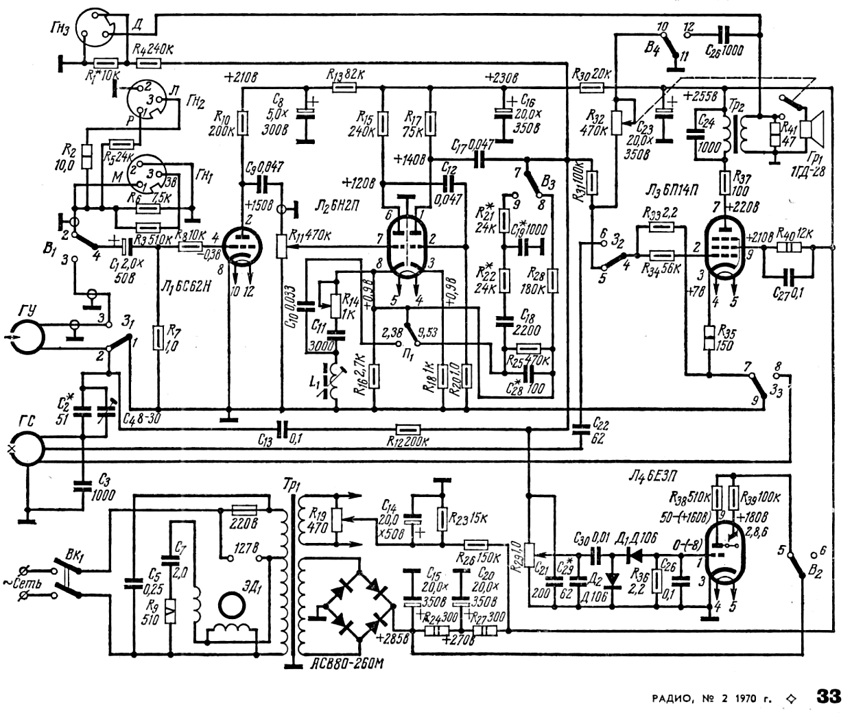

А первоисточник оной где можно глянуть? А то я что-то потерялся.
Странная схема, э-лит 2мкф и 1 мом
Скриншот с отсканированной страницы в журнале. Я тоже удивился. Радио 2/70. с.33.

Александр, а Вы можете более подробно рассказать, что именно, и в какую сторону там перекосило с 311-м? Сколько было на выходе, и сколько на выводах 311-го транзистора? Это очень сильно поможет в понимании того, куда и как двигаться дальше. Лично поковыряться и поэкспериментировать я, к сожалению, сейчас не могу - за неимением 311-х. Заранее благодарю.
Ребята, заводите свою тему по переделке Бокиной схему на 311 триод. Будет интересно.
Может, загенерил УМ? Странное стечение симптомов.
Как вариант.
Как там писали у Лавриненко и Ко.: "Следует учитывать возможность самовозбуждения транзисторов, как высокочастотных элементов с большим коэффициентом усиления." 😂
Времени выяснять причину фона не было, поздно , глаза не видят. Приборы убраны. Будет случай- займусь. Транзистор крепкий, по картинкам там К-Э 20-25 вольт минимум, а так и выше держит.
Сегодня нашел трансформатор с бОльшим напряжением, теперь минус 24-25в, ток покоя сделал 200-250 ма, и теперь ОК

Значит так.
1. 1Т 910АД от дяди Паши Пыжэ приказали долго жить. Сами жили недолго, не успев и понять, что произошло. До 20 в как бы живы. выше наворачиваются. К-Э пробивается . Они переключательные, поэтому видимо в А режиме не живут.
2. 1Т311б заработал, но на 30 вольтах питания началась генерация.
3. п609 загенерил сразу, зашуршал и захрустел, словно лампа.
4.п605 вместо 1 т321 прекрасно стал , нужно лишь чуток уменьшить резистор смещения МП10-го.
Скорее всего, финальный вариант схемы будет на мп10, П605 и паре 1т806а. Остальные сошли с дистанции по разным причинам.
