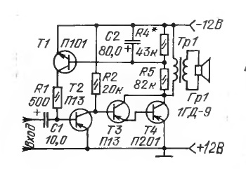

Интересный способ стабилизации тока в прикрепленной схеме однотактника. Насколько я понимаю, с этой целью отслеживается падение напряжения на омическом сопротивлении первички трансформатора. Чего-то там в районе 1,7 ... 1,8 В на ней должно упасть, чтобы Т1 начал открываться.
М-да, немало было всяческих, впоследствии забытых, решений - хороших и разных. Данное мне представляется скорее хорошим, нежели просто разным. Единственное, что - я бы резистор воткнул в эмиттер Т1. Все же, при этом получится нормальный и полноценный источник тока - с высоким внутренним сопротивлением, и вносящий малые искажения. Без резистора подобие источника тока будет довольно грубым, как мне кажется.

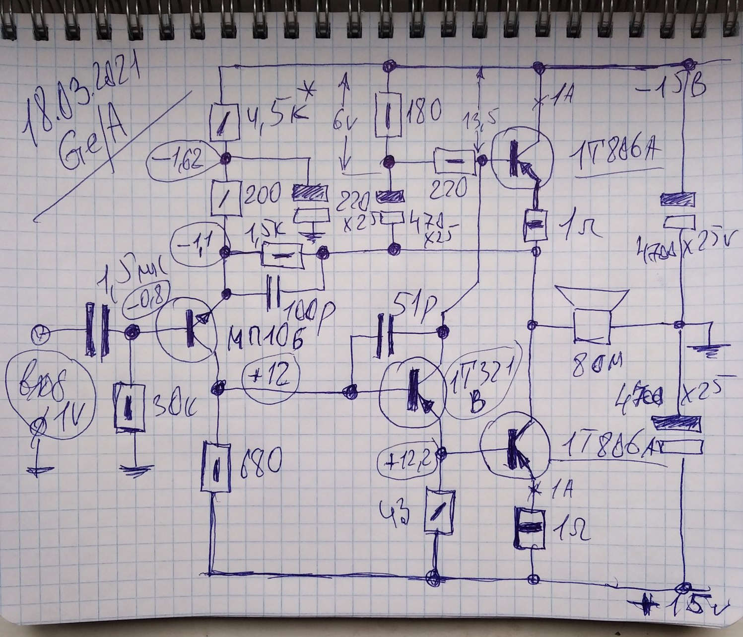

Решения по термостабилизации схемы на германии нет пока . В ум пришло вот что. В прохладную погоду даем полное питание, два по 15 в. В жару перекидываем вторичку с четырёх накальных секций по 6, 3 в на три, вольт 7 долой, на 24 вольтах схема работала стабильно без проблем.
Вчера решив проверить её на нагрев, феном нагрел три радиатора , не успел ничего измерить, как с эмиттерных резисторов дымок пошёл, в итоге один выходной транзистор гигнулся.
Причем, хитро: на половинном питании схема работает, стоит поднять до полного питания, ток улетает за 2 Ампера и начинается дым. Прозвонил- разницы особой не увидел. Заменил подозреваемого- все стало на место.

Вас братов-акробатов не понять, то вам нужно безосный то осный... :D Ты лучше Юра скажи, нахрена собирать усилитель в классе А на германии? Гемора хочся? Ну хочется, тогда собери что то типа
Сочинением схем на германии занялся из желания продолжить одну тему в журнале Салон AV . Там есть несколько схем от Цихисели, малопригодных без дополнительных согласующих каскадов.
Заодно убедился в возможности работы выходных транзисторов с током покоя под Ампер. Звук тоже откровенно порадовал, спектр красивый . Привязать к схеме операционник - до такого и капиталист додумается. А ты на нашем сделай)))))

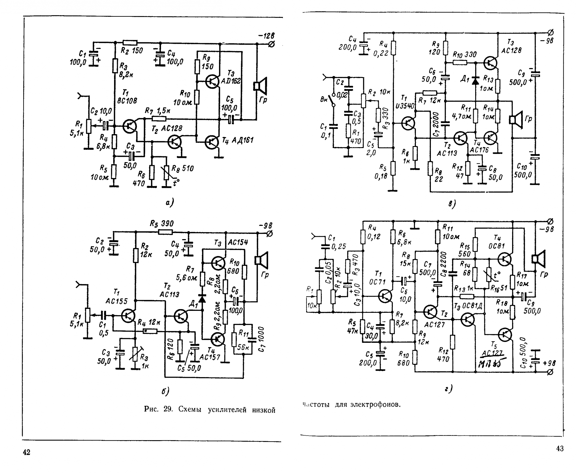

Простые, но звучные, германий

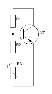

Ток задается резисторами в цепи коллектора драйвера, может вместо одного из них включить цепочку.
Терморезистор нагревается, закрывает транзистор, ток уменьшается
Ещё можно попробовать цепочку R2 и R3 (терморезистор с резистором) поставить параллельно база-эмиттер верхнего ГТ806

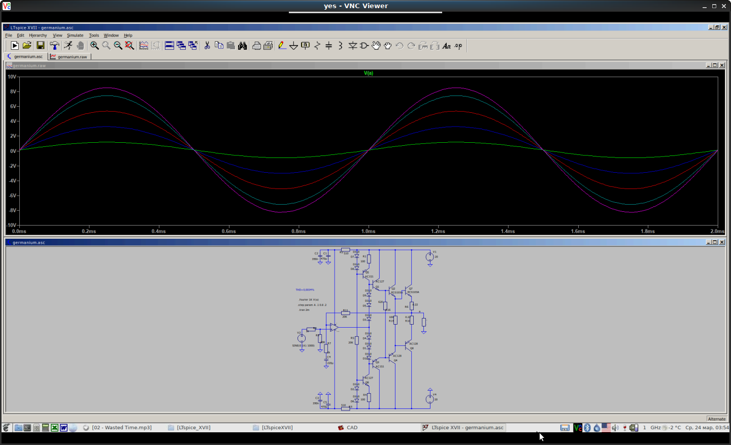

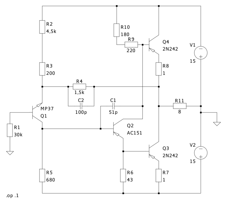

Нарисовал схему А.Б. в LTspice - на тех транзисторах, которые там нашлись среди германиевых моделей, более-менее подходящие. Сразу (без подбора номиналов) запустилось с постоянным напряжением на выходе 0,48 В. Токи выходных транзисторов при этом 0,60 и 0,69 А. Как для первого тыка - вполне удовлетворительно, по-моему. Полная таблица режимов в прикрепленном файле op.txt внутри архива, а файл со схемой - bokarev.asc
Имею мысль поиграться номиналами резисторов и посмотреть, что и как будет влиять на ток покоя. Но на досуге. Сейчас люто хочу спать.
Да, ток покоя в прохладной комнате 0,6 А. С прогревом он вырастает до 0,85-0,9А.

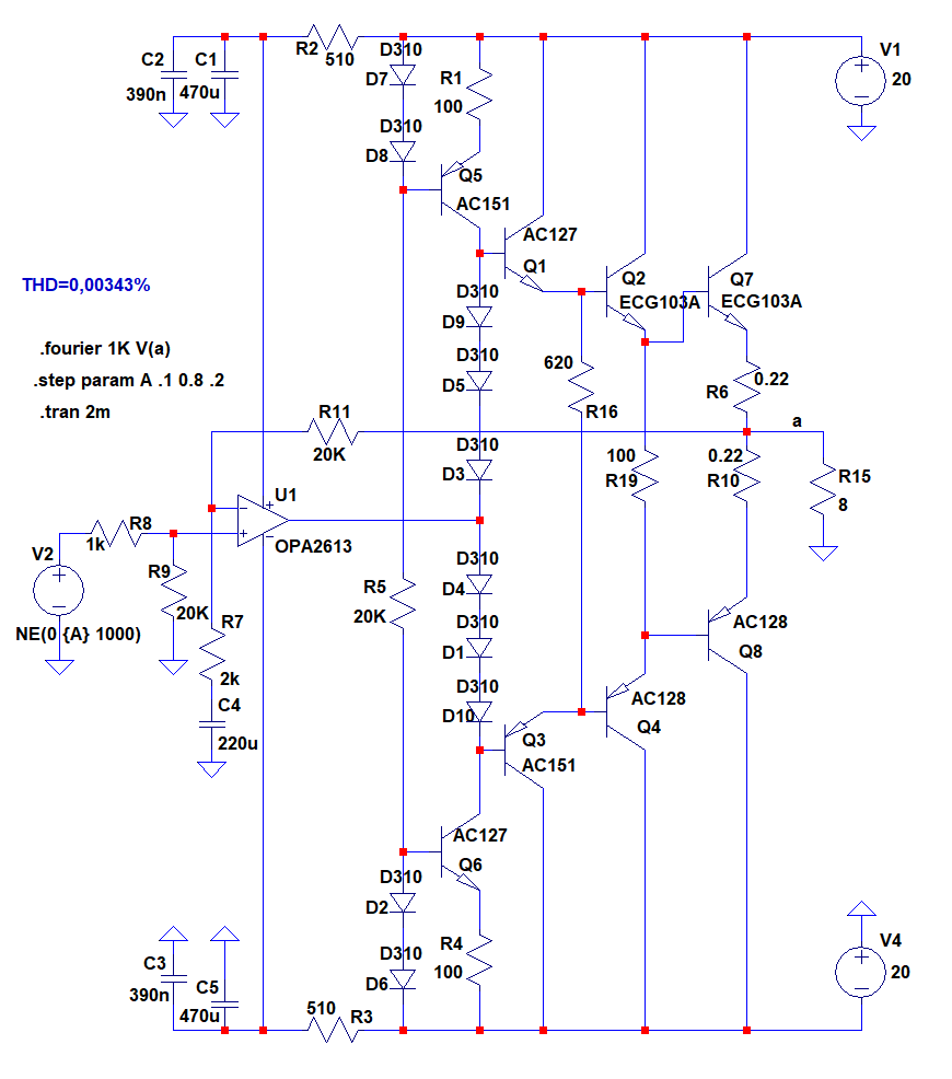

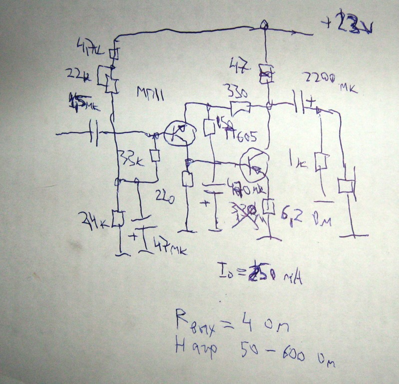

Спасибо за первый отзыв о схемке. Ноль на выходе крутим резистором 4.3 ком.
Причесал, исправил Тлф
Ток покоя 250ма, Rвых=4 Ома, нагрузка 50-600 Ом
    176 KB · Просмотры: 363
Работает сейчас на АС от Симфонии(!), слушаю записи Саши Бокарёва на винил в виде вавок, и даже мощности хватает для комфортного прослушивания...
МП38 вместо МП11 пойдет, Ку=2
